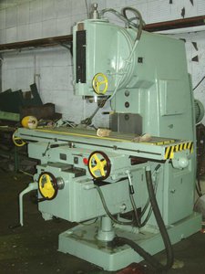

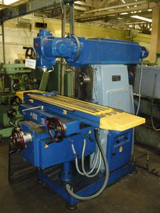

чем отличаются 6Р13 от 6Р82
Сообщения: 9583
Re: Опыт покупки станков(не Хоббитов)
KOS писал(а):чем отличаются 6Р13 от 6Р82
6Р13 - вертикально-фрезерный
6Р82 горизонтально-фрезерный
6Р82Ш - широко-универсальный

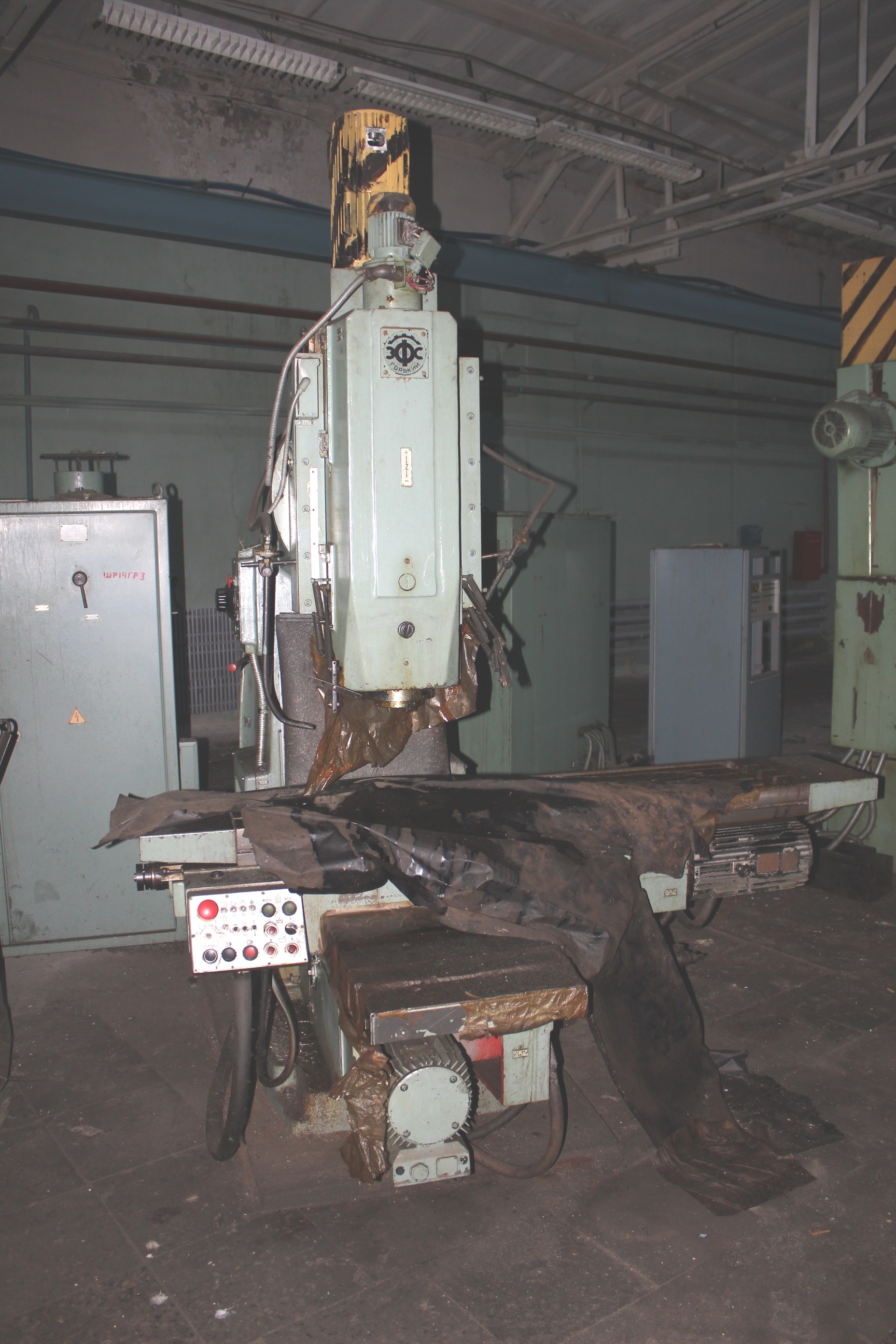

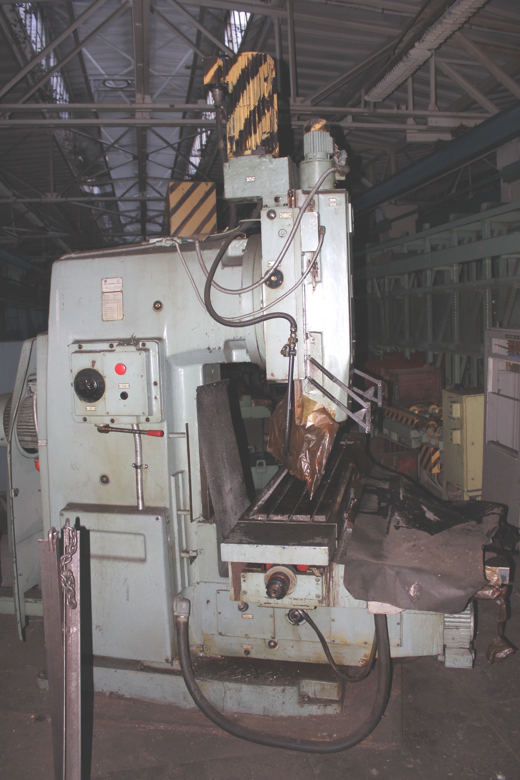

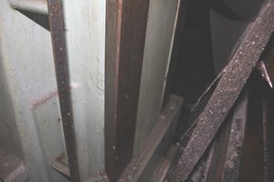

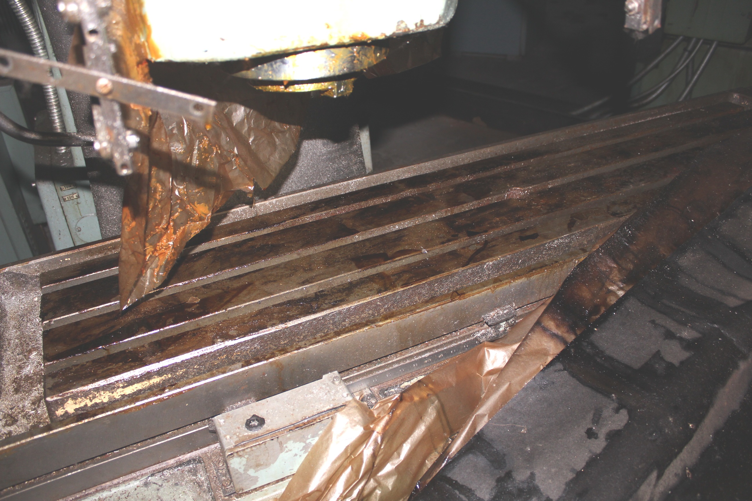

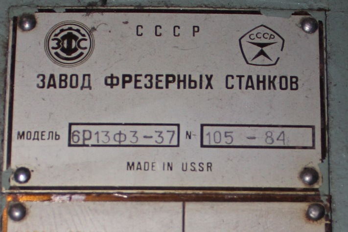

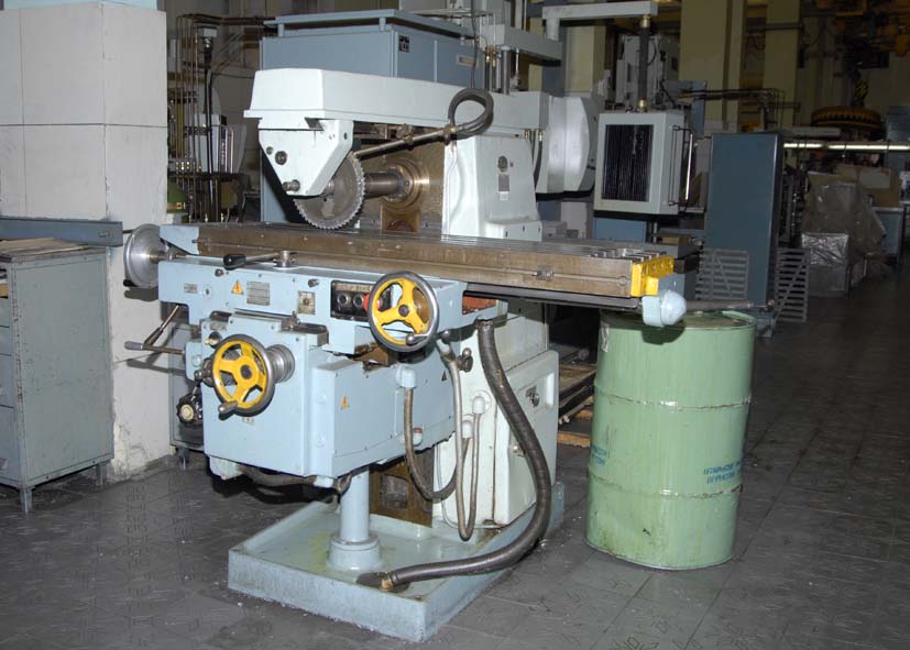

Сообщение KOS »
Скажите пожалуйста этот станок с консервации?
