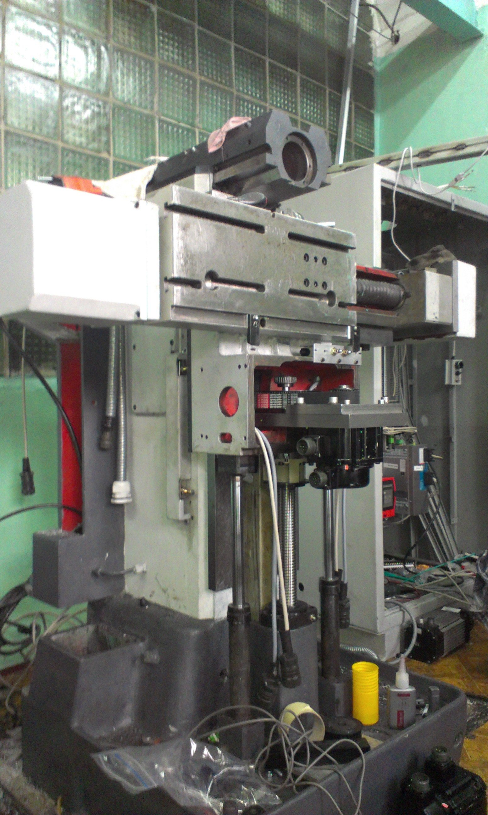

Supermagnetto писал(а):Кто нибудь видел на современных станках противовесы?
Правда гидравлика.
IMAG0329.jpg (2900 просмотров) <a class='original' href='./download/file.php?id=45532&mode=view' target=_blank>Загрузить оригинал (809.12 КБ)</a>

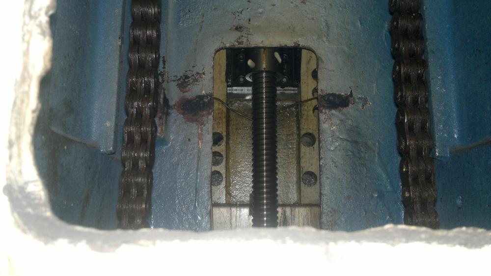

Цепи на которых висят противовес
26012013440.jpg (2866 просмотров) <a class='original' href='./download/file.php?id=45554&mode=view' target=_blank>Загрузить оригинал (62.39 КБ)</a>

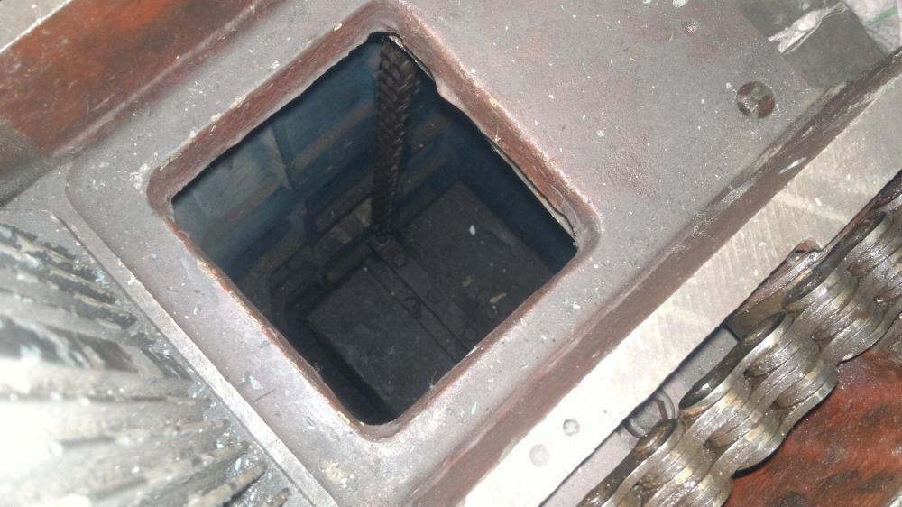

В самой колонне груз
26012013455.jpg (2866 просмотров) <a class='original' href='./download/file.php?id=45555&mode=view' target=_blank>Загрузить оригинал (82.96 КБ)</a>
