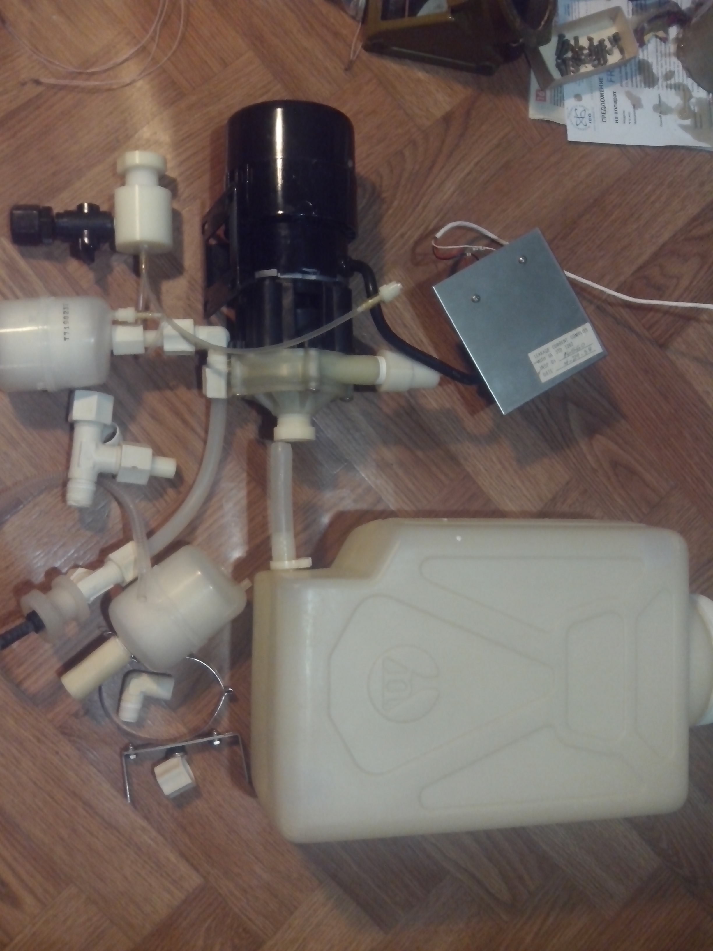

Приехали посылочки.
Набор чиллеростроителя, состоящий из бачка литров на 5,внушительной помпы и кучки всяких фитингов-фильтров.
И почти 30кг трансформатора :) Его с запасом хватит для питания моих сервоприводов.
