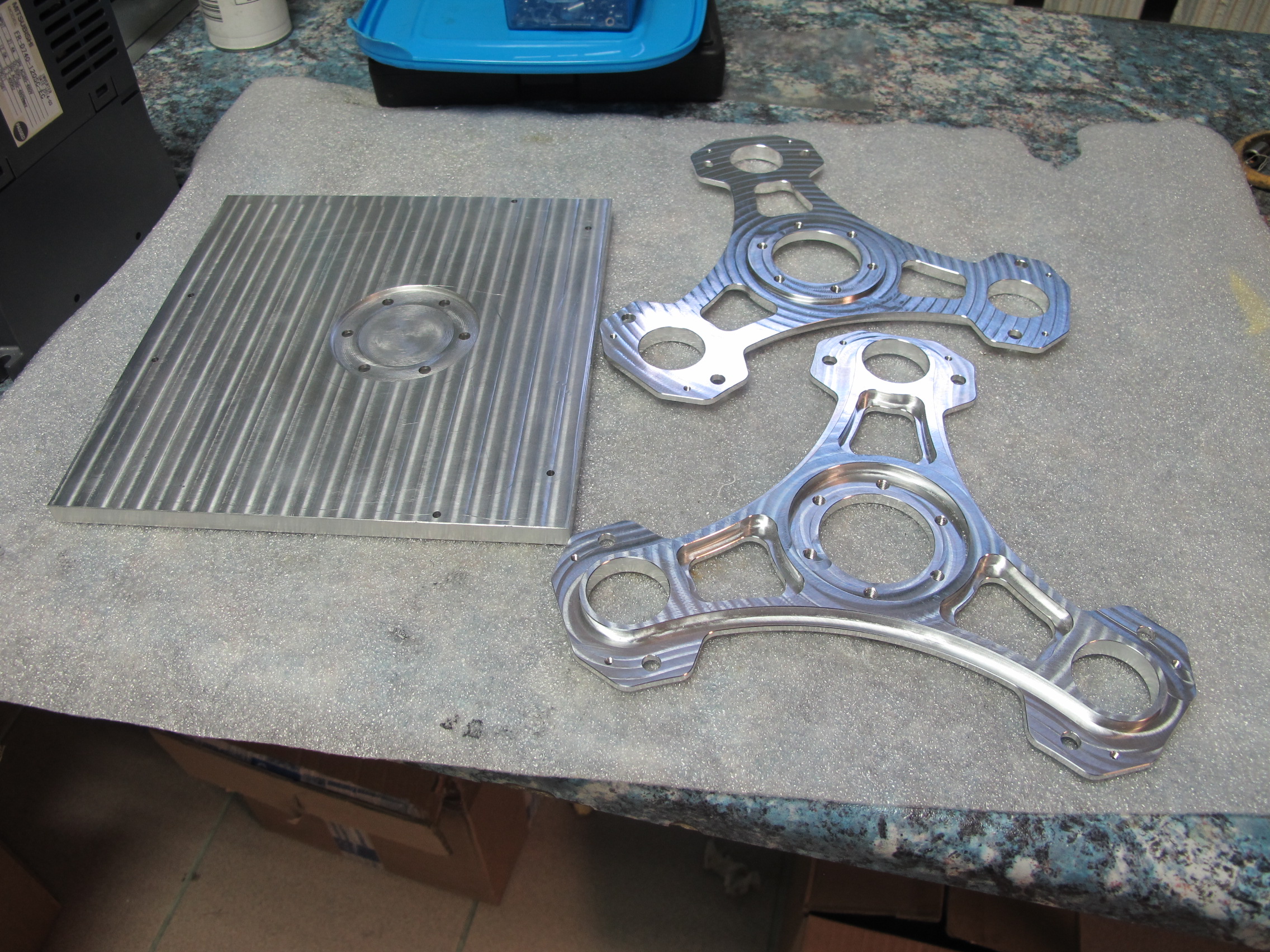

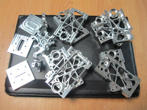

Делал такие рогульки, размер чуть больше 200 мм
пришлось делать крепеху для обработки обратной стороны, но оно того стоило
толщина гуляет всего 2-3 сотки
IMG_0048[1].JPG (4975 просмотров) <a class='original' href='./download/file.php?id=39425&mode=view' target=_blank>Загрузить оригинал (1.29 МБ)</a>
IMG_0047[1].JPG (4975 просмотров) <a class='original' href='./download/file.php?id=39426&mode=view' target=_blank>Загрузить оригинал (1.35 МБ)</a>

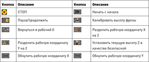

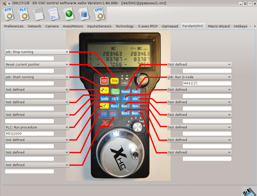

Парни, есть вопросец по пульту
практически прикрутили такой пульт, у него программируемые кнопки, около 12 вроде
собственно вопрос, что небходимо на пульте?
Хоум, поиск краев центроискателем, включение шпинделя, ручные перемещения от кнопок, если нужны, а что еще надо?
Пуск , стоп, сброс это дефолтные кнопки

Сообщения: 3023
Вот функционал пульта к Ncstudio. Может какие функции отсюда нужны.
Screenshot - 30.08.2014 , 10_01_03.png (4860 просмотров) <a class='original' href='./download/file.php?id=39618&mode=view' target=_blank>Загрузить оригинал (122.36 КБ)</a>
Screenshot - 30.08.2014 , 10_01_21.png (4860 просмотров) <a class='original' href='./download/file.php?id=39619&mode=view' target=_blank>Загрузить оригинал (61.27 КБ)</a>
Можно еще под скриншот отвести кнопку.

nik1 писал(а):ещения от кнопок, если нужны, а что еще надо?
У нас еще выведено выбор нулевой точки из списка сохраненных, удобно бывает...

Еще про пульт
практически все запустили, но остался вопрос по Джогу
на этом пульте нет специально отведенных кнопок для этого режима
может уже кто то решал подобную делему и есть вариант как это реализовано?

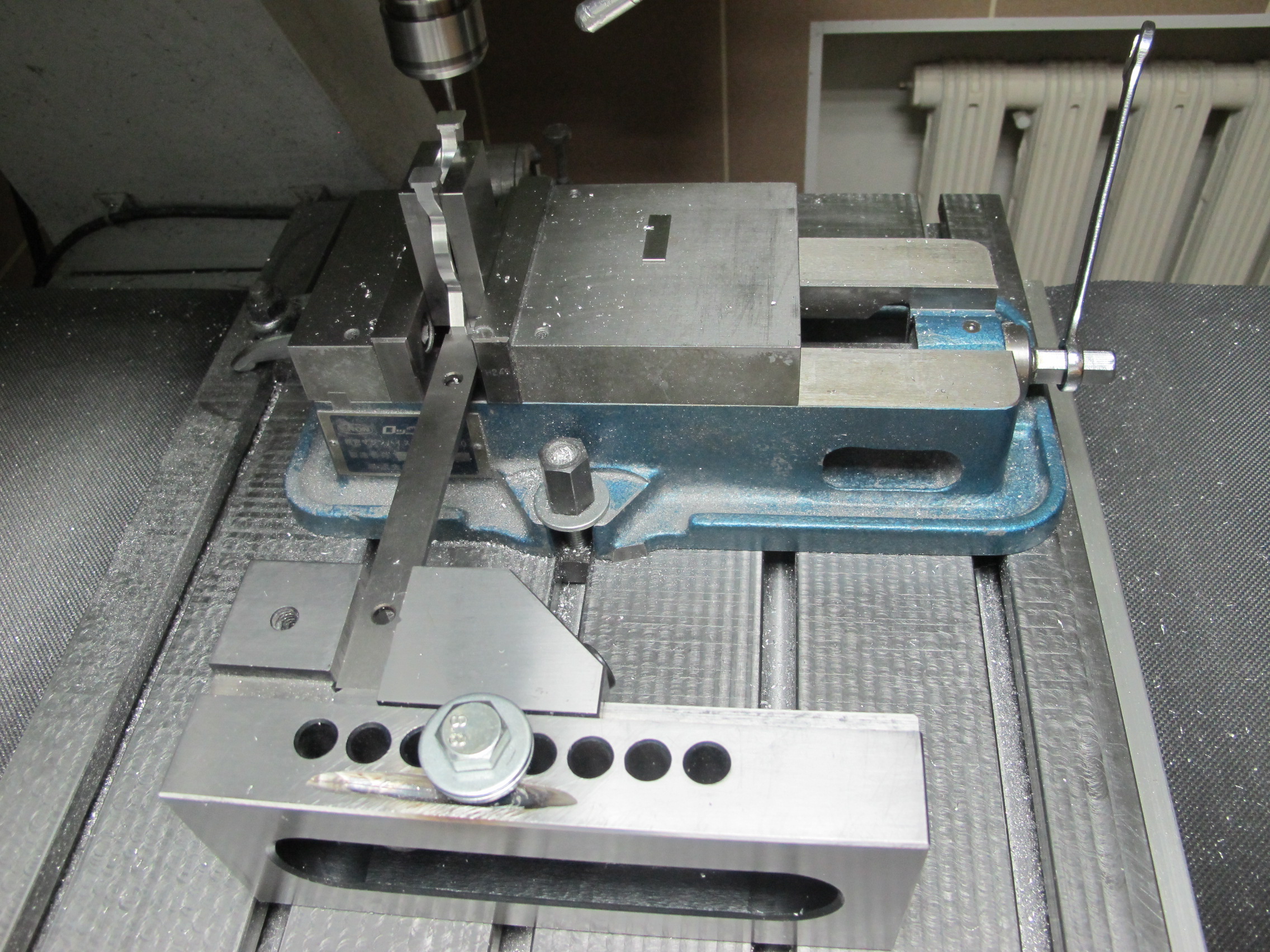

Делал такие детальки, пришлось помучиться с креплением
первую сторону клеил , вторую крепил по частям

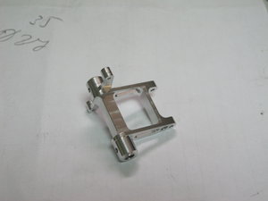

давно не выкладывал детальки :)
IMG_0016[1].JPG (4255 просмотров) <a class='original' href='./download/file.php?id=43617&mode=view' target=_blank>Загрузить оригинал (1.26 МБ)</a>

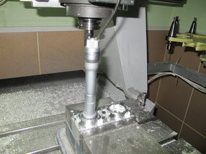

вариант упора деталек в тисках, очень жёсткий и отличная повторяемость :good:
А нутромер вобще песня, теперь так просто контролировать посадки :)
На верхней фотке средняя деталька, закавыристая, так просто не далась :)
DSC_3859 by GTimofey, on Flickr
IMG_0002[1].JPG (4039 просмотров) <a class='original' href='./download/file.php?id=44445&mode=view' target=_blank>Загрузить оригинал (1.15 МБ)</a>

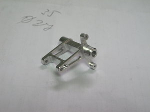

Сообщения: 8408
Продолжение деталек к предыдущей
эти попроще, но тоже с нюансами по крепежу :)

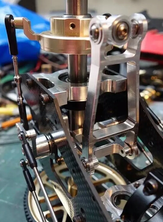

Kyosho rc heli part by GTimofey, on Flickr
url=https://www.flickr.com/photos/77436964@N02/16809460905/]Изображение[/url]

Детальки для модели? Готовый вариант будит?
Сообщения: 8408
да, это механизм управления автоматом перекоса
с серваков тяги идут на эти рычаги, а с них уже на АП
