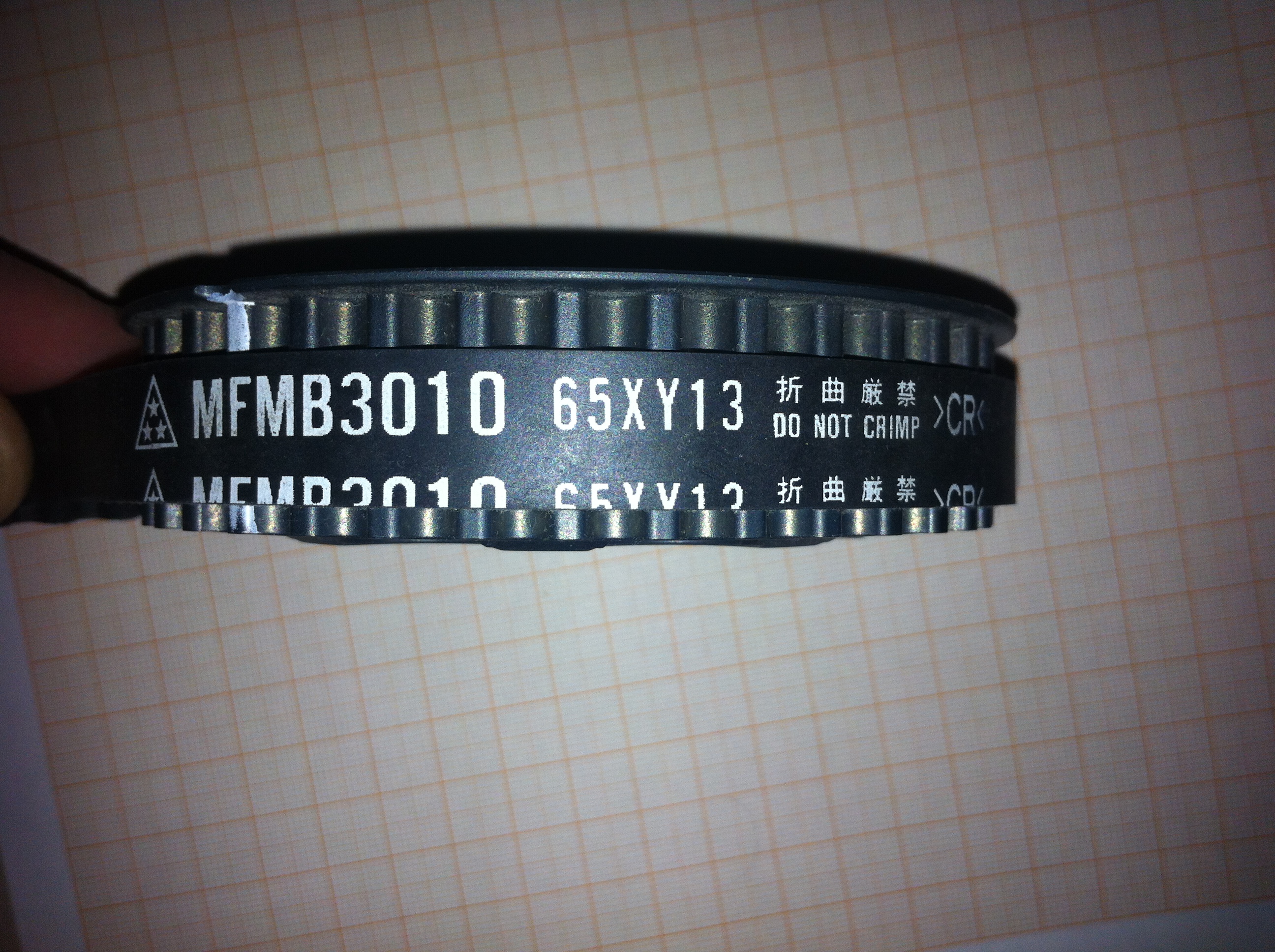

В качестве редукции не помещало бы... Шаг ремня 5м как понять? Кто нибудь в курсе подходит ли ремень от вазовских ремней ГРМ? Говорю потому как там стальные шлифованые шестерни. Один большой другой маленький. Хорош для большей редукции.

шаг зубьев ремня это. не проще купить нужные шкивы и ремни нужной длинны. я бы не стал применять в станке детали от отечественного автопрома.

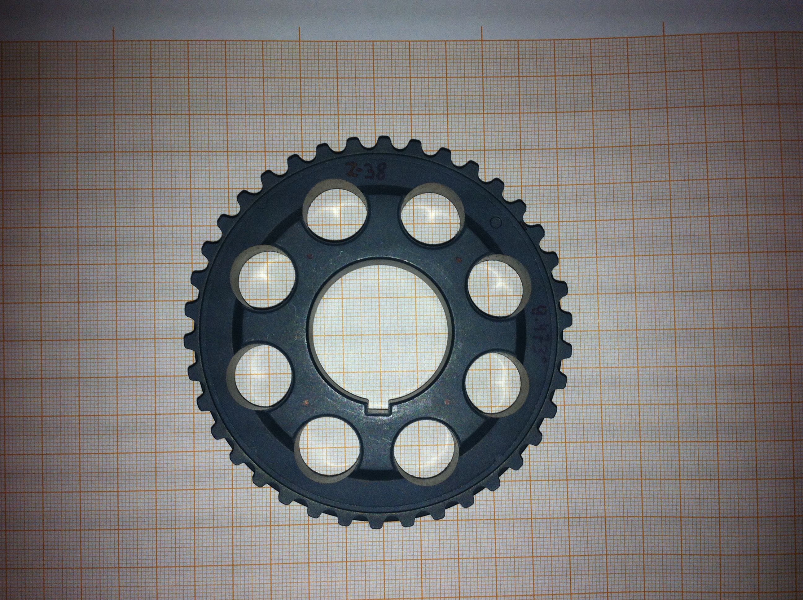

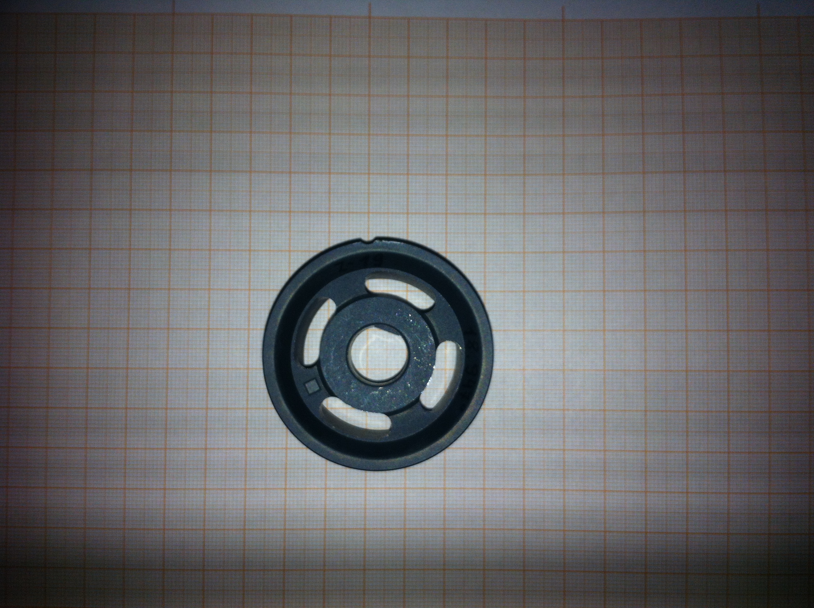

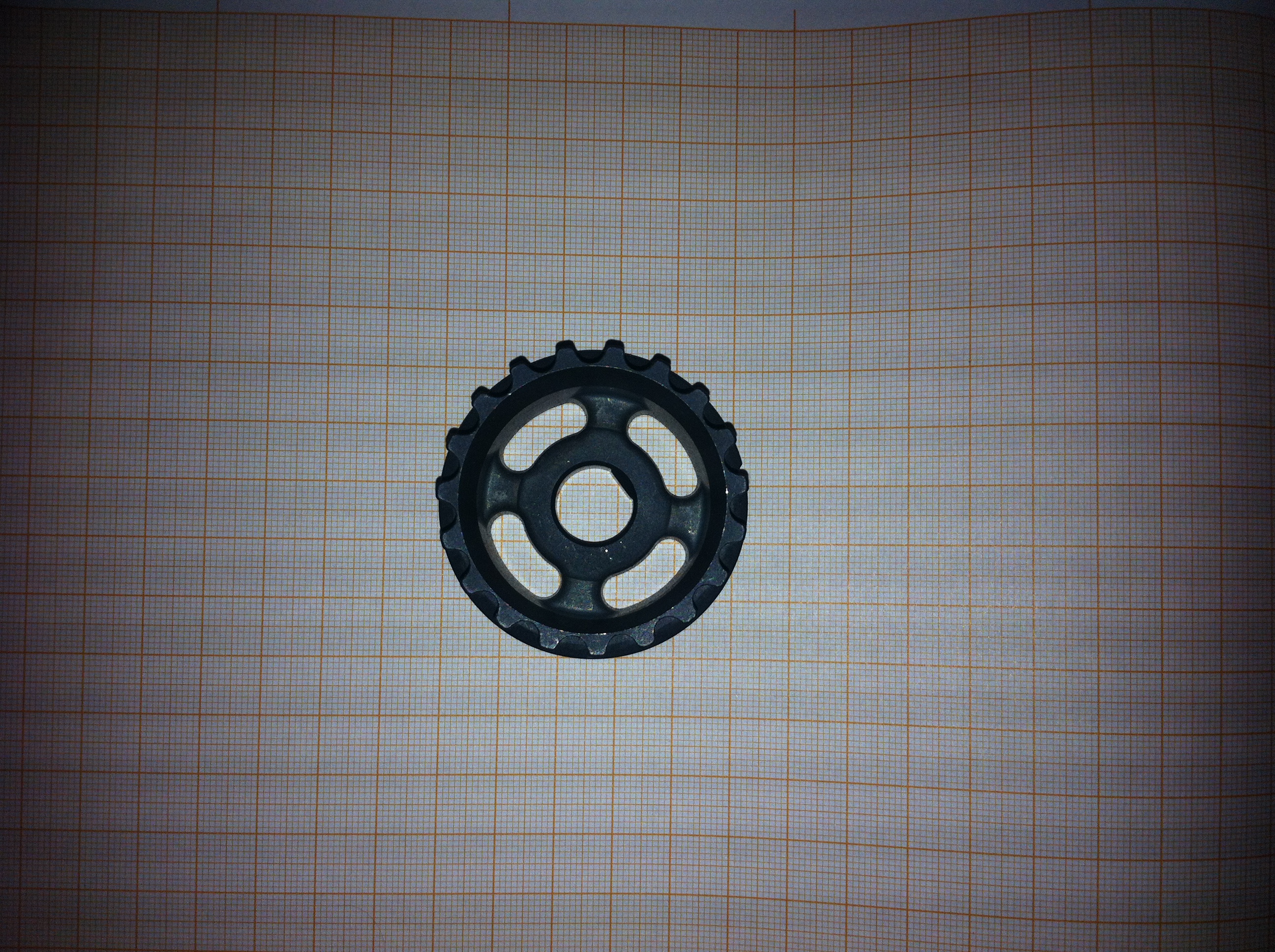

есть шестерни от импортного автопрома,митсубиши или хёндай-киа от балансирного вала там на выбор два ремня 65XY13 и 99XY19 (от бензиновых моторов узкие шестерни и короче ремень а от дизелей шире ремень и длинней)на фото шестерни от дизеля а ремень от бенза и ОЕМ номера.Z-38 Z-19

большая шестерня-23352 42510;малая шестерня-23353 42500;шайба-23354 42000 ремень на фото фирма митсубоши и ролик натяжитель там есть с эксцентриком под болт м8.

Как минимум надо изучить эти ремни на предмет растяжения и люфта на шкиве
может все же стоит взять проверенный вариант? типа Std или Омега
ширину можно 25 мм поставить

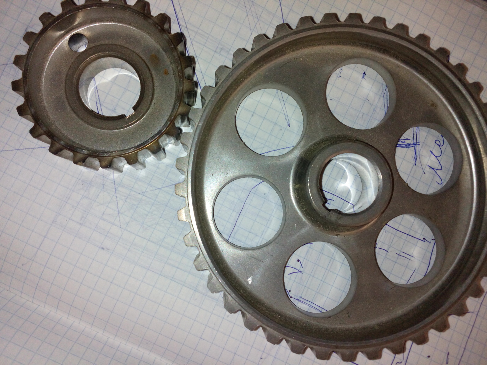

готовых стальных шестерен нигде же нету)). А алюминий сколько прослужит если станок постоянно работает?

А че их изучать, они годами в машинах исправно работают. Тем более плотными нитками сделанна. А сами шестерны блестят, видимо посадочное место ремня шлтфованно. Вопрос даже не в цене этих деталей. И вес маленький... Плюсов много. Один вариант можно спрятать под стол хоть с родным ремнем. Но на оси над столом длинные ремни просто не куда, были бы короткие ремни на этот зуб.

Силвер писал(а):А сами шестерны блестят, видимо посадочное место ремня шлтфованно.
видимо их порошковой металлургией сделали ;)
