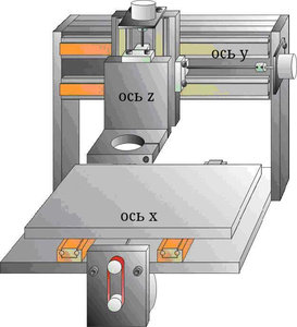

Силвер писал(а):И еще вопрос, чертежи аккуратнее было бы на компе составить, будет у кого ссылка на доступную прогу. До выходных хочу успеть подать заказ.

Меня больше смущает, что у автора в голове некая каша насчет комплектухи и вообще понятий о жесткости конструкции. Везде, где можно ТС от жадности запланировал рельс аж 30-го размера, а вот на Z самый хилый 15-й рельс. Но ведь общая жесткость равна жесткости самого слабого звена. На лицо серьезные внутренние терзания ТС и неопытность, плюс желание сделать все как можно быстрее. Как подсказывает опыт, очень велика вероятность, что купленные железки закончат свой путь под кроватью, либо в барахолке, так и не став станком.
Выход один. Все отрисовать, перечитать "китайскую ветку" чипмейкера, осознать или хотя бы обдумать понятие жесткости металлорежущего станка, а потом тратить свои кровные.

john1987887 писал(а): Везде, где можно ТС от жадности запланировал рельс аж 30-го размера, а вот на Z самый хилый 15-й рельс. Но ведь общая жесткость равна жесткости самого слабого звена.
ТС как шифровать? Как понять общая жесткость равна жескости слабого звена? 30-е несут жескость для стола, и он ни какого отношения к слабым звенам не имеет. Портал не подвижен, и по горизонтальной оси Z весит большой вес , выше писал, и тут тоже 30е рельсы, а на вертикальное перемещенние по оси Y 15-е рельсы спланированны. Ход регулирования высоты 5-10 см, если же четвертую ось ставить, то высоту наверно надо 15-20см. Но чем выше портал, тем больше падает жескость системы. И если смотреть то рычаг исходит с самого кончика сверла, и нагрузку больше там где большее растояние от рычага. Или я не прав? В создании станка нет планов экономить в ущерб. Покупка сервов изначально не хочеться потому как можно испортить смогу быстро без никакого опыта... Подправь меня где как нужно доделать...

Ссыль на чипмейкер. http://www.chipmaker.ru/forum/242/ В этой ветке пользователи упорно борются с нежесткими китайцами, попутно изучая сопромат.
Прежде, чем что-то дальше писать я задам только один вопрос. Почему на Х и Z идут 30-е рельсы, а на У 15-е? Свою логику распишите.

Вот похожий тип станка. Только основа боковые стойки и остальные детали будут по толще материалом.

Z с Y местами нужно поменять, сами буквы.

Верно?
