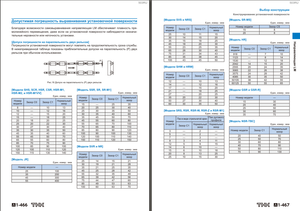

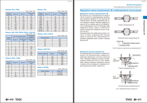

Силвер писал(а): шлифовщик говорит можно дорожки вывести на чистоту 0.05, но при такой длине сомневаться что останется точность после отсоединения от магнитного стола.
правильно говорит. производители правда ен совсем такое говорят.
1) чистота поверхности (шероховатость) не сильно влияет на точность установки рельс. собственно говоря борятся за геометрию, а не за микронеровности. где-то встречал в журналах с выставки что рельсы вообще можно ставить на поверхность после грубой фрезеровки, главное чтобы геометрия была правильная. 2-5 соток на полметровый рельс смотря от размера и преднатяга. под черновым фрезерованием я подразумеваю не обработку на убитом станке, а на обработку с шероховатостью типа Ra12,5.
2) повести поведет. могу подсказать что шабер с поверочной линейкой смогут устранить этот недостаток

Силвер, именно. вот пару скриншотов из каталога тнк
2015-01-31 21-22-22 503RU_01_LMGuide [ЗАЩИЩЕН] - PDF-XChange Viewer.png (3422 просмотра) <a class='original' href='./download/file.php?id=42077&sid=d6126543d0e25ed2a8bea8b030c78dc8&mode=view' target=_blank>Загрузить оригинал (284.08 КБ)</a>
2015-01-31 21-22-56 503RU_01_LMGuide [ЗАЩИЩЕН] - PDF-XChange Viewer.png (3422 просмотра) <a class='original' href='./download/file.php?id=42078&sid=d6126543d0e25ed2a8bea8b030c78dc8&mode=view' target=_blank>Загрузить оригинал (275.69 КБ)</a>
2015-01-31 21-23-14 503RU_01_LMGuide [ЗАЩИЩЕН] - PDF-XChange Viewer.png (3422 просмотра) <a class='original' href='./download/file.php?id=42079&sid=d6126543d0e25ed2a8bea8b030c78dc8&mode=view' target=_blank>Загрузить оригинал (300.53 КБ)</a>
