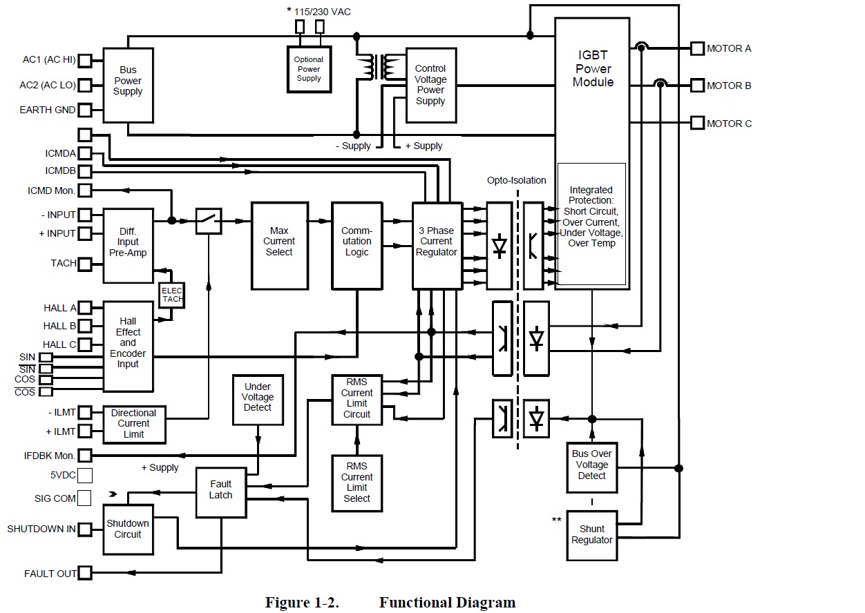

Еще вопрос. В усилке есть вход для энкодера, но нет выхода сигналов энкодера для системы ЧПУ. Просто параллелить?
Можно ли сигналы "фаза А" завести в усилитель, а "не фаза А" в ЧПУ?
Новый точечный рисунок.jpg (2537 просмотров) <a class='original' href='./download/file.php?id=42480&mode=view' target=_blank>Загрузить оригинал (206.43 КБ)</a>
BA10_20_30.pdf
(670.45 КБ) 1141 скачивание
Сообщения: 5414
Re: Не гравер, но маленький фрезер. В процессе.
а смысл ? вы хотите запустить усилок в режиме скорости по энкодеру ? ставьте в режим тока и заводите энкодер в контролер.. все будет нормально.
Сообщения: 21923
nERV писал(а):Еще вопрос. В усилке есть вход для энкодера, но нет выхода сигналов энкодера для системы ЧПУ. Просто параллелить?
В разделе 2.4 всё нарисовано и описано.
