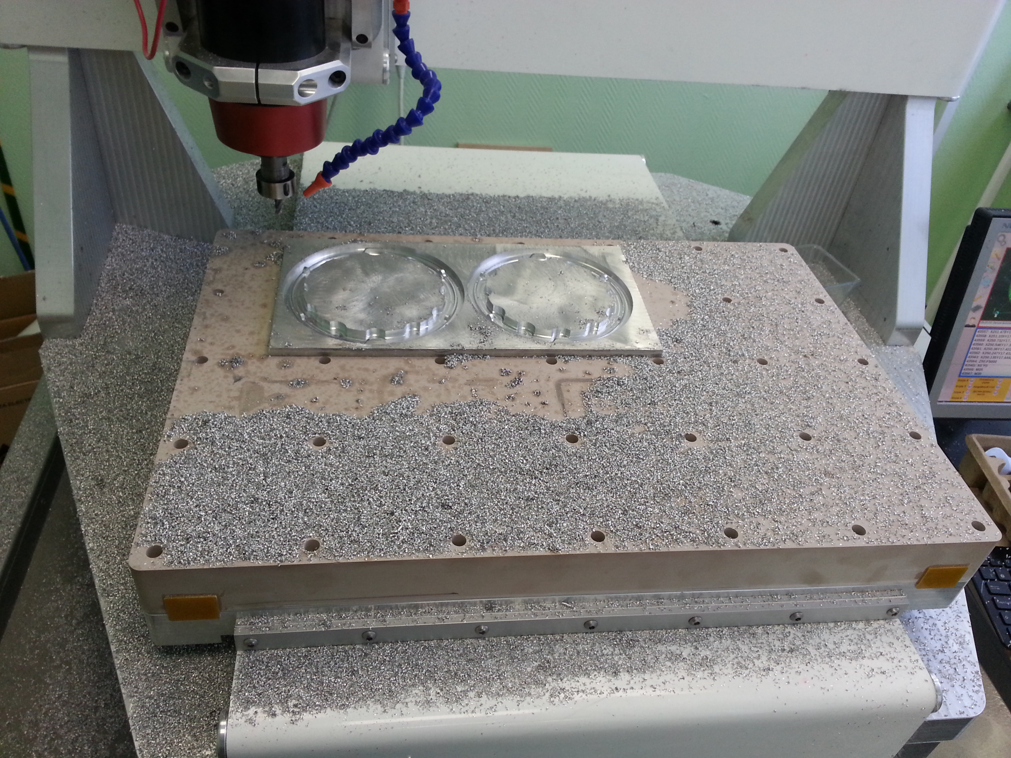

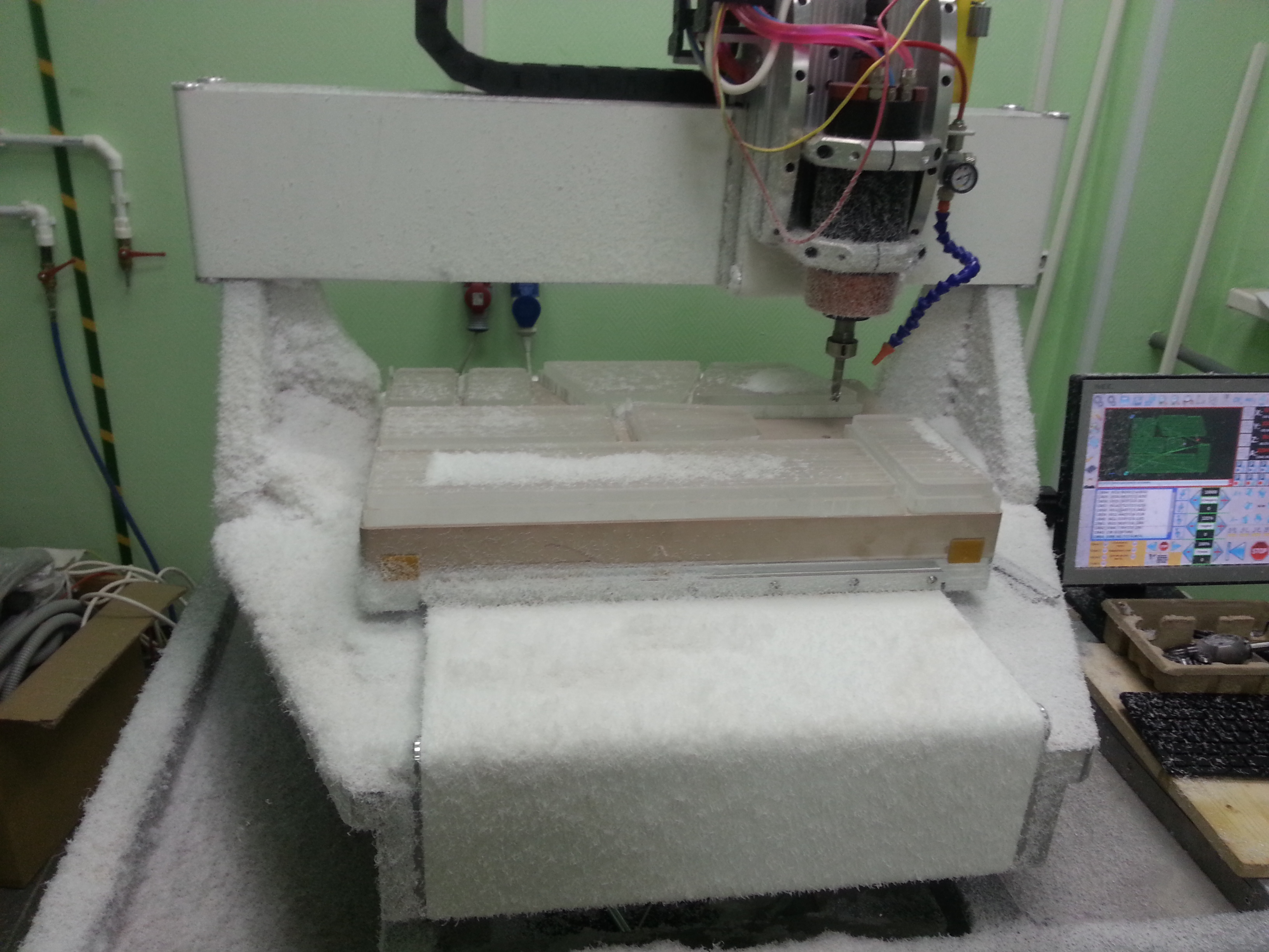

Случился завал всяких заказов и своих хотелок и теперь станок пашет 12часов в сутки. Защитой покачто очень доволен стружку сметаю только в конце дня и то не всегда поетому условия для защиты самые жестокие.

Клавиатура скоро сдохнет...
Сообщения: 13713
Re: чпу фрезер 600х400 по металлу
Нескоро. На другом станке уже 2 года живет в такихже условиях.

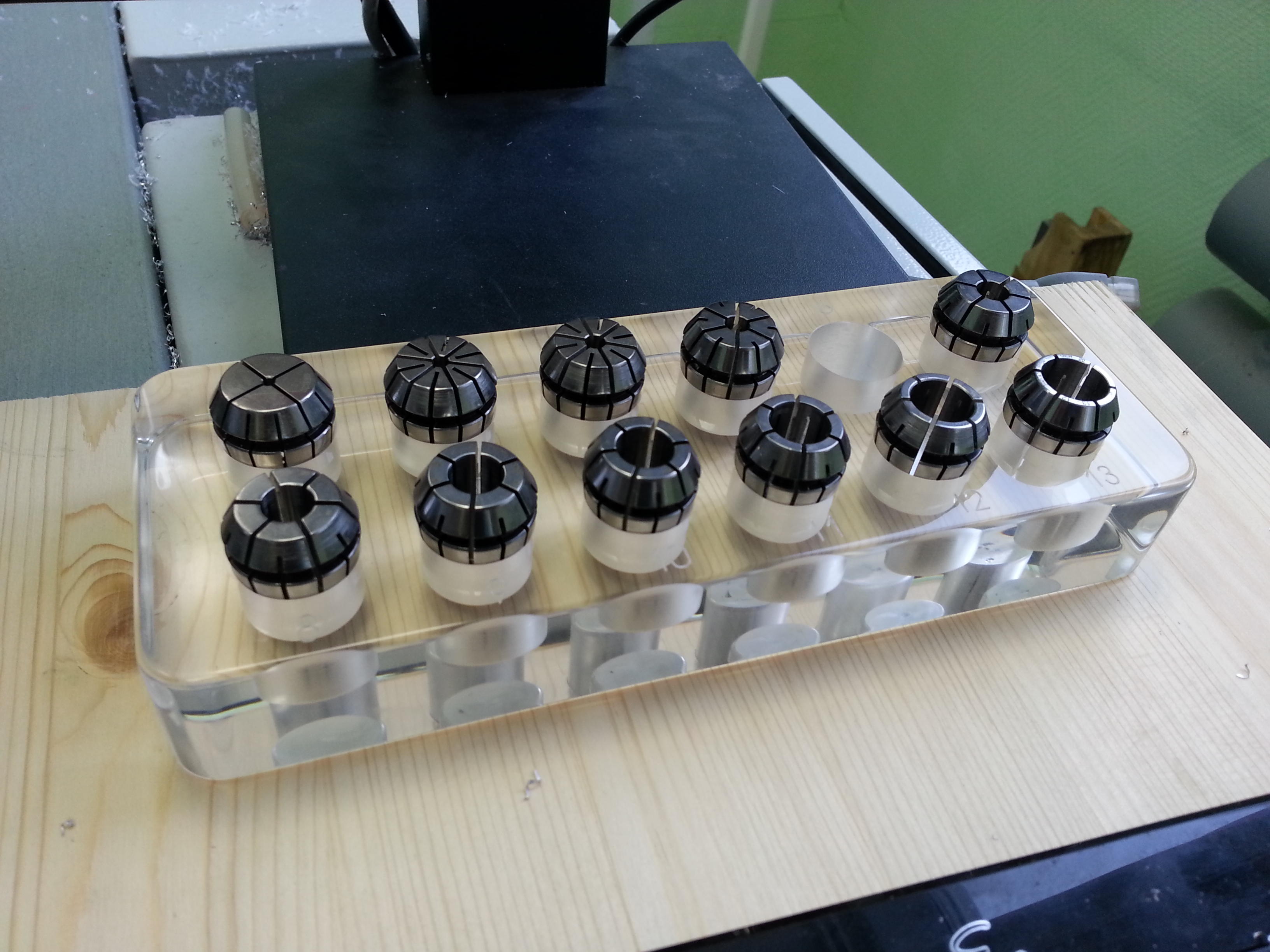

небольшое дополнение.
20150129_113633.jpg (2700 просмотров) <a class='original' href='./download/file.php?id=41841&mode=view' target=_blank>Загрузить оригинал (1.58 МБ)</a>

Оргстекло или поликарбонат?

Оргстекло. Почему не практично? Очень даже практично грязи и влаги в отличии от дерева небоится. Еще сделал такую под фрезы и сверла но их надо доводить до ума еще.

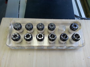

frezeryga писал(а):. Почему не практично? О
непрактично в том смысле, что в подствке такой открытой стоят, пыль на них летит, стружка всякая, влажность итд, нечаяно задел, смахнул на пол и все укатились.
гораздо практичнее хранить такое в закрывающемся пластиковом ящичке :)
у меня цанги кажадя еще в своей отдельной пластиковой коробочке живет, а все они в одном большом пластиковом контейнере с секциями под крышкой.
но как поделка да, симпотично.

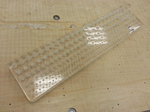

А как углы скруглял? И как полировал?
Сообщения: 13713
Из отдельных коробочек их долго доставать а делать это надо часто. Цанги и гайку обдуваю перед установкой. Шлифовал пневмомашинкой как в автосервисах полировал полиролью 3м машинка типа автосервисной с поролоновым кругом 3м. Вся шлифовка и полировка занимает 15мин

подставка под фрезы с хвостовиками 3,4,6,8,12мм

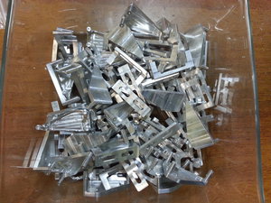

начал крамсать мелочевку всякую. подобные детальки это основное для чего задумывался станок.

Штырьки в деталях цельные или прикручены?
