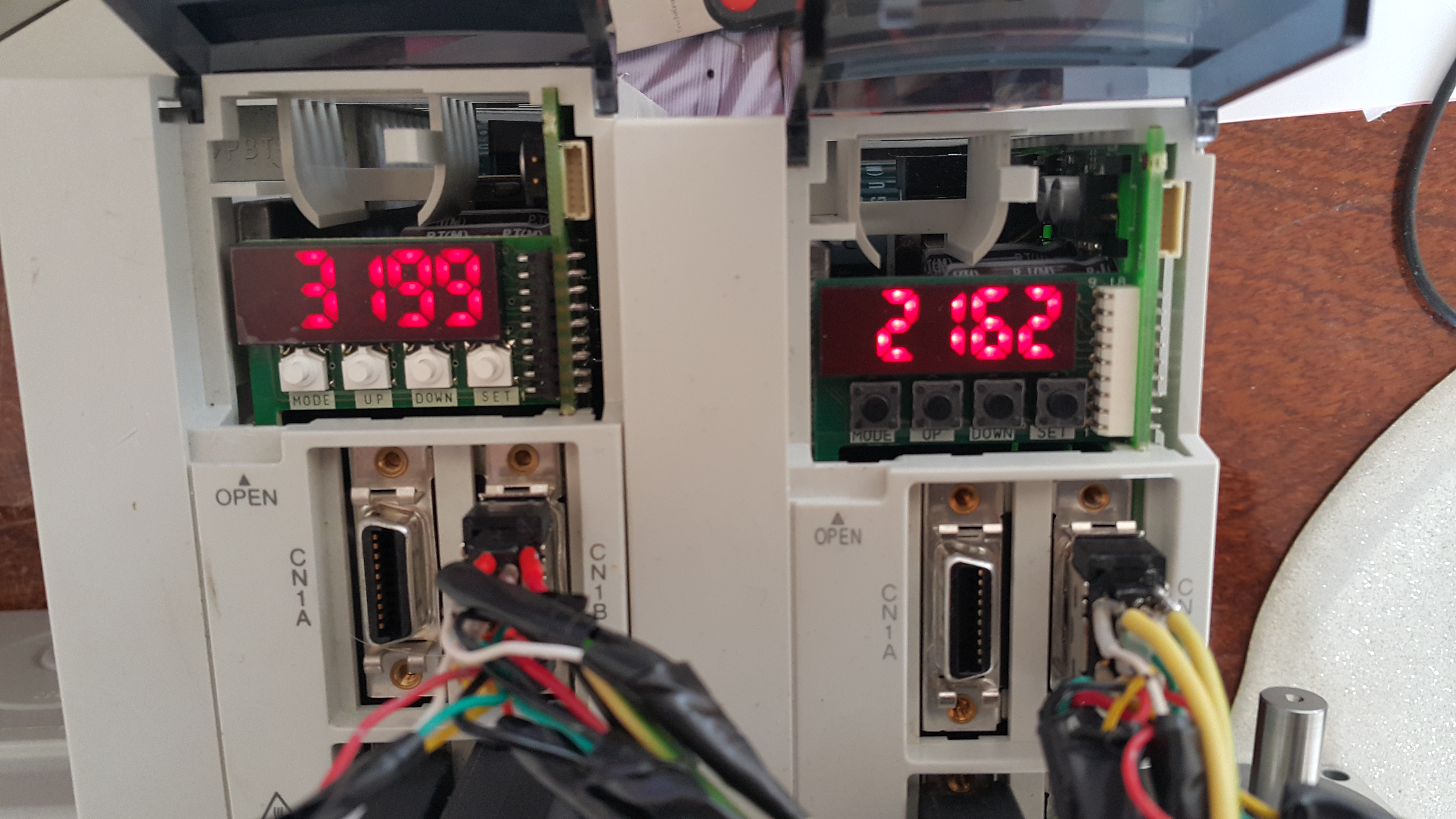

В чем может быть проблема?
Два серво драйвера. Настроены одинаково, управление одинаковое, а максимальная скорость разная.
20150127_125720.jpg (4062 просмотра) <a class='original' href='./download/file.php?id=41688&mode=view' target=_blank>Загрузить оригинал (4.05 МБ)</a>

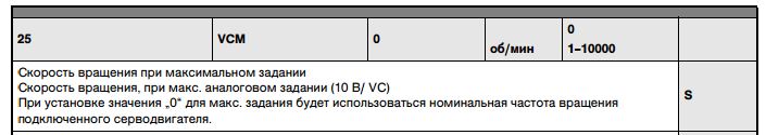

Пробовал вручную менять параметр Р25.
Ставил значение 3000 или 0
Все без результативно.

Вот описание параметра
1.JPG (4058 просмотров) <a class='original' href='./download/file.php?id=41689&mode=view' target=_blank>Загрузить оригинал (28.14 КБ)</a>

merkwurdigliebe
Сообщения: 603
Репутация: 580
Откуда: București
Re: Крепыш
Сообщение merkwurdigliebe »
не знаю...
сравните параметры - из mr configurator сохраните их в файлы и посмотрите чем отличаются
управление по скорости? сравните (мультиметром) напряжения на входах VC
моторы одинаковые?

merkwurdigliebe писал(а):не знаю...
моторы одинаковые?
Померил напряжение на VC.
На трех приводах 15 вольт.
На четвертом драйвере, там где скорость не поднимается выше 2100 об/мин., 7,7 вольта.
Как можно исправить?
