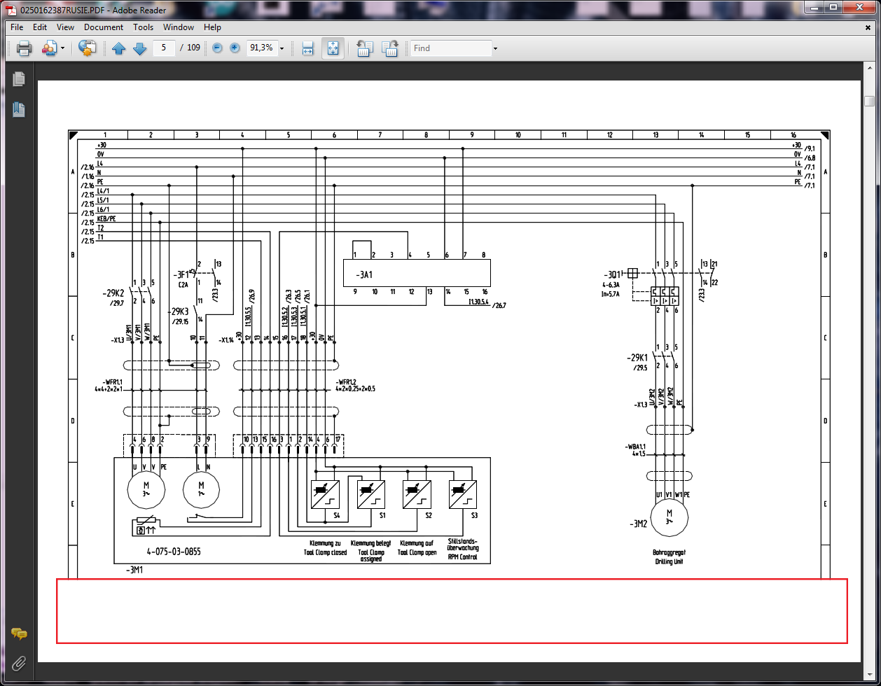

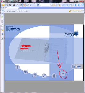

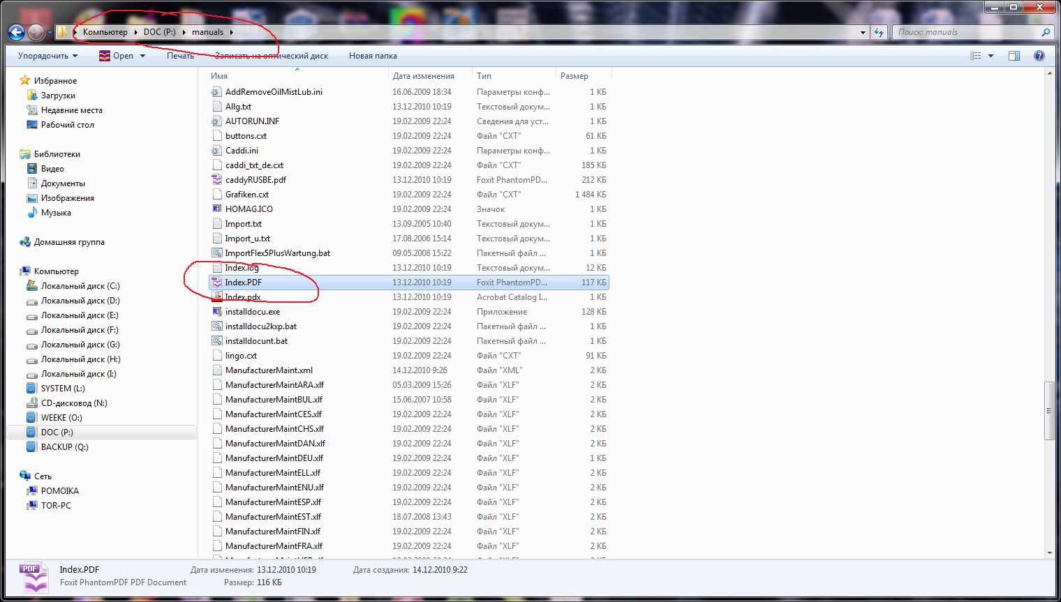

ПО ПОВОДУ ВАКУУМА я все понял вы правы по поводу клапанов (нужно чистить).... по индакации на консолях когда устанавливаю деталь на распред стол и сохраняю выскакует 101 ошибка и пишет что сигнал не передан.... где подробнне опишите найти схему???
tooshka
Сообщения: 1803
Репутация: 209
Откуда: Нижний Новгород
Re: weeke venture 3m
Сообщение tooshka »
Примерно так:
