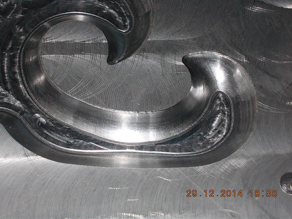

Re: установка ЧПУ на 6Т80Ш
Чистовое дно. На фото не так видно, что не очень видно следов от фрезеровки словно шлифовка. Дно на ощупь гладкое и нет "елочки" от фрезеровки.
DSCN2776.JPG (5652 просмотра) <a class='original' href='./download/file.php?id=39310&mode=view' target=_blank>Загрузить оригинал (238.99 КБ)</a>
DSCN2777.JPG (5652 просмотра) <a class='original' href='./download/file.php?id=39311&mode=view' target=_blank>Загрузить оригинал (238.93 КБ)</a>
Завтра попробую почистить радиусной фрезой стенки, хотя для штамповки и такое качество пойдет ;)

aftaev писал(а):Чистовое дно. На фото не так видно, что не очень видно следов от фрезеровки словно шлифовка. Дно на ощупь гладкое и нет "елочки" от фрезеровки.
а чугун не пробывал резать еще?
а то скоро предстоит делать похожее.
