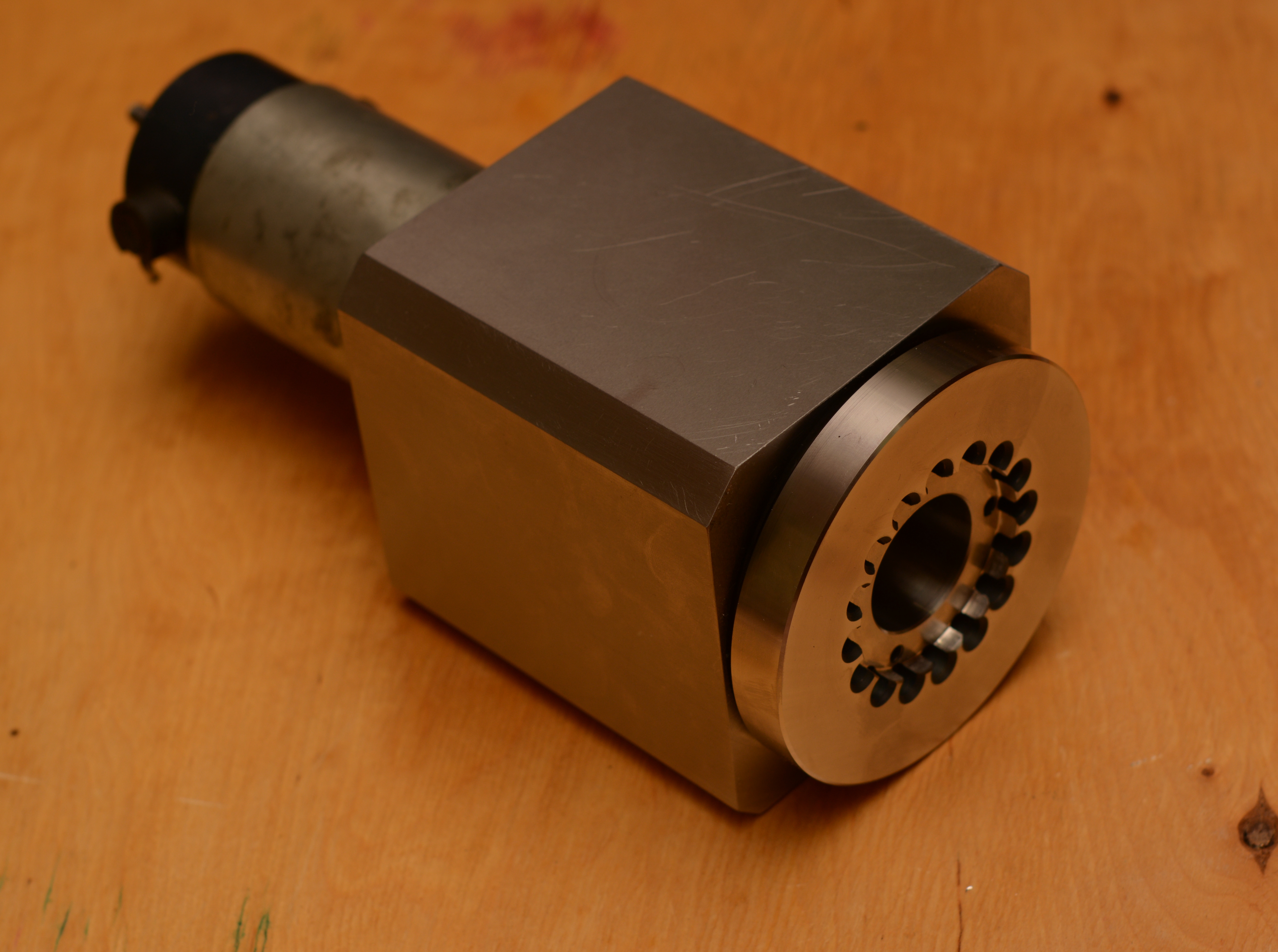

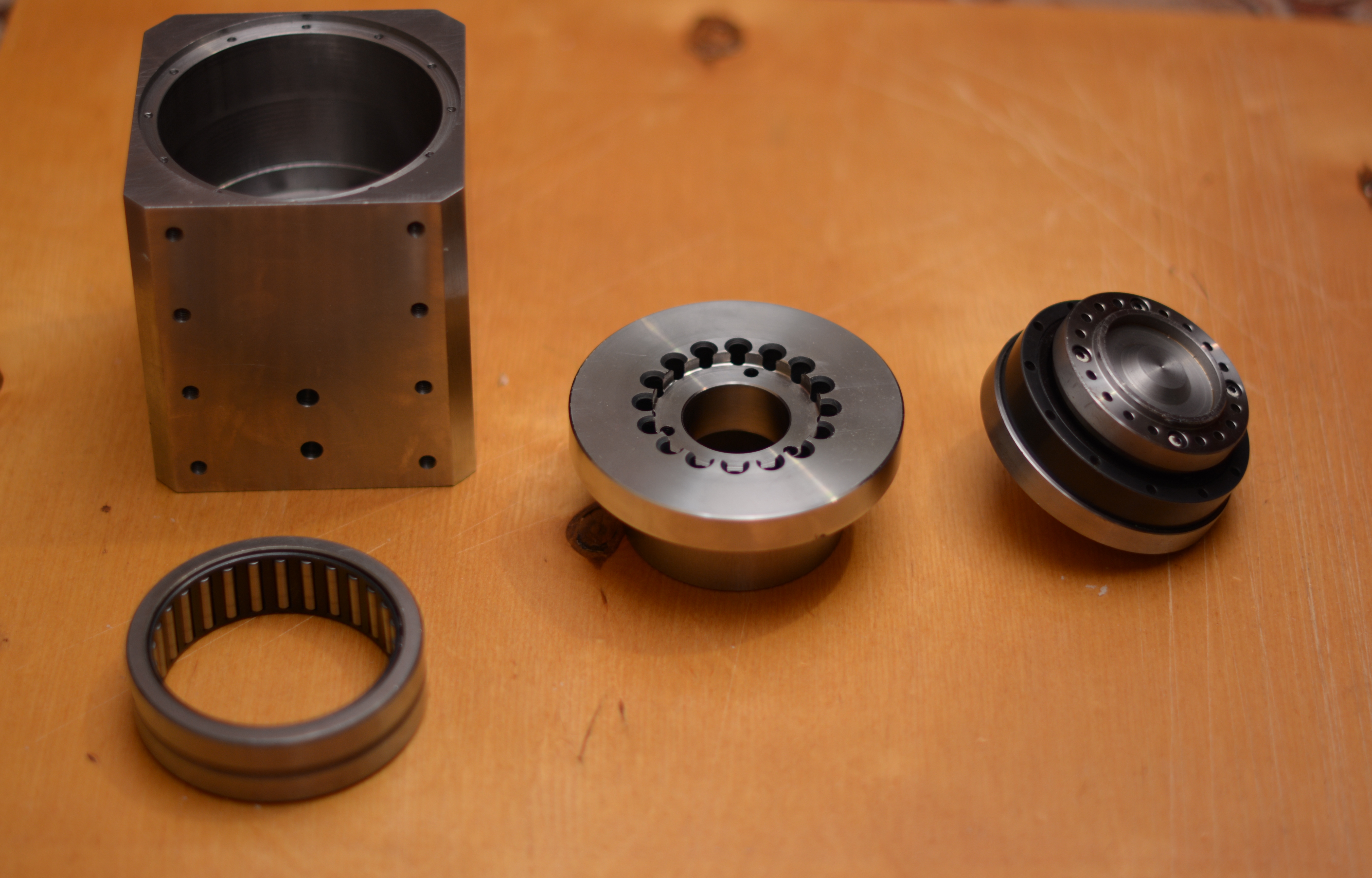

Притащил часть деталек для четвертой оси.
DSC_3236.JPG (4035 просмотров) <a class='original' href='./download/file.php?id=38923&mode=view' target=_blank>Загрузить оригинал (6.92 МБ)</a>
DSC_3242.JPG (4035 просмотров) <a class='original' href='./download/file.php?id=38921&mode=view' target=_blank>Загрузить оригинал (7.3 МБ)</a>
DSC_3245.JPG (4035 просмотров) <a class='original' href='./download/file.php?id=38922&mode=view' target=_blank>Загрузить оригинал (7.29 МБ)</a>
Сообщения: 8408
Re: Дюрале-Стальной портальчик
Сам всё это делал?
Дмитро
Сообщения: 1060
Репутация: 1139
Откуда: Киев
Сообщение Дмитро »
nik1 писал(а):Сам всё это делал?
Я только черновую корпус. И редуктор не я делал :hehehe:
Сообщения: 8408
Не , насчет редуктора я не спрашивал :monkey:

Осталось найти патрон под который все это делается. За основу взял который теперь не могу найти, возможно придется переделывать вал.

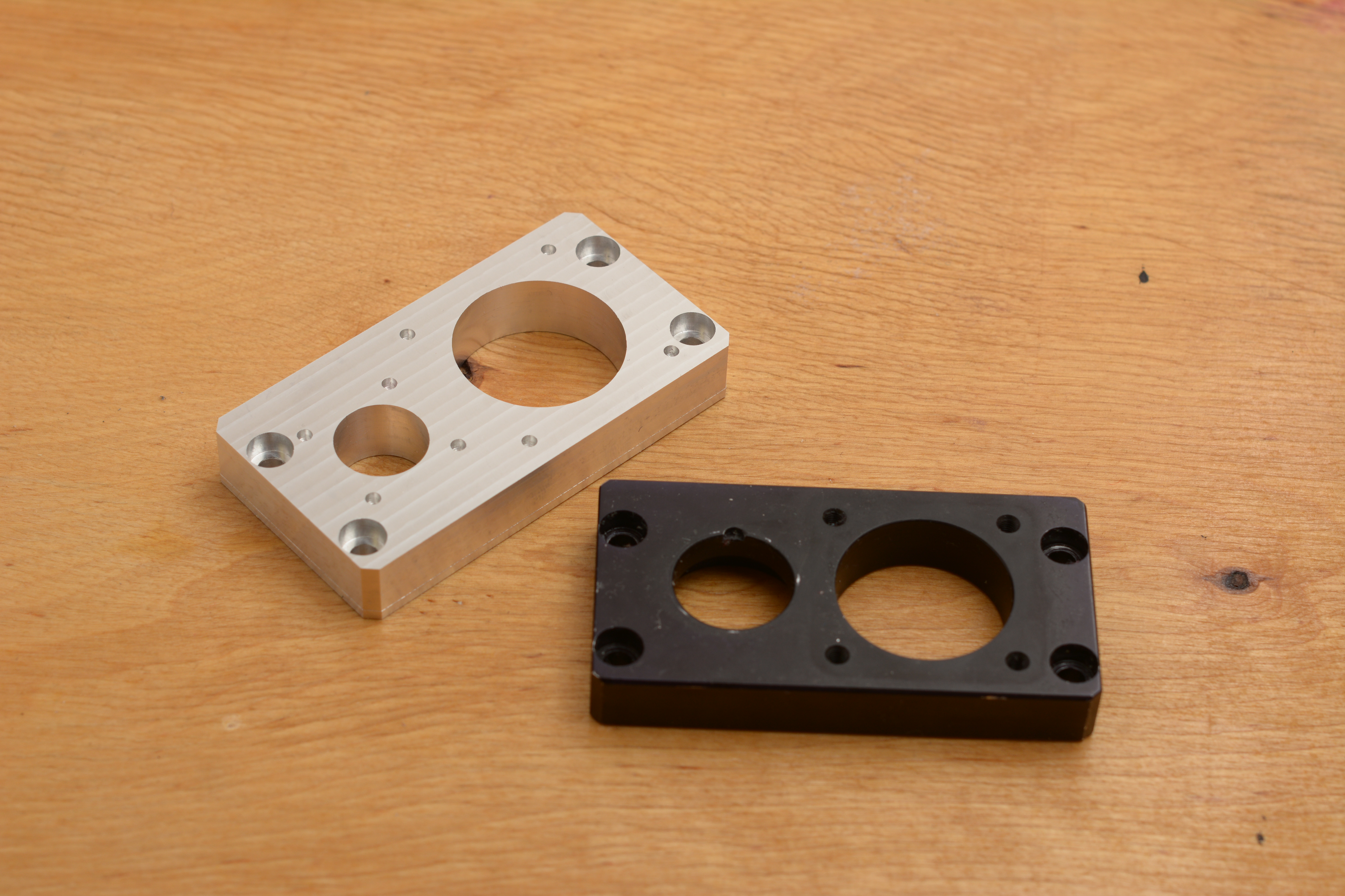

Слегка модернизировал шпиндель, теперь могу резать дюраль. Исчезли вибрация и гул при фрезеровке. Качеством поверхности очень доволен.
Изготовил планку для разъемов шпинделя precise.
