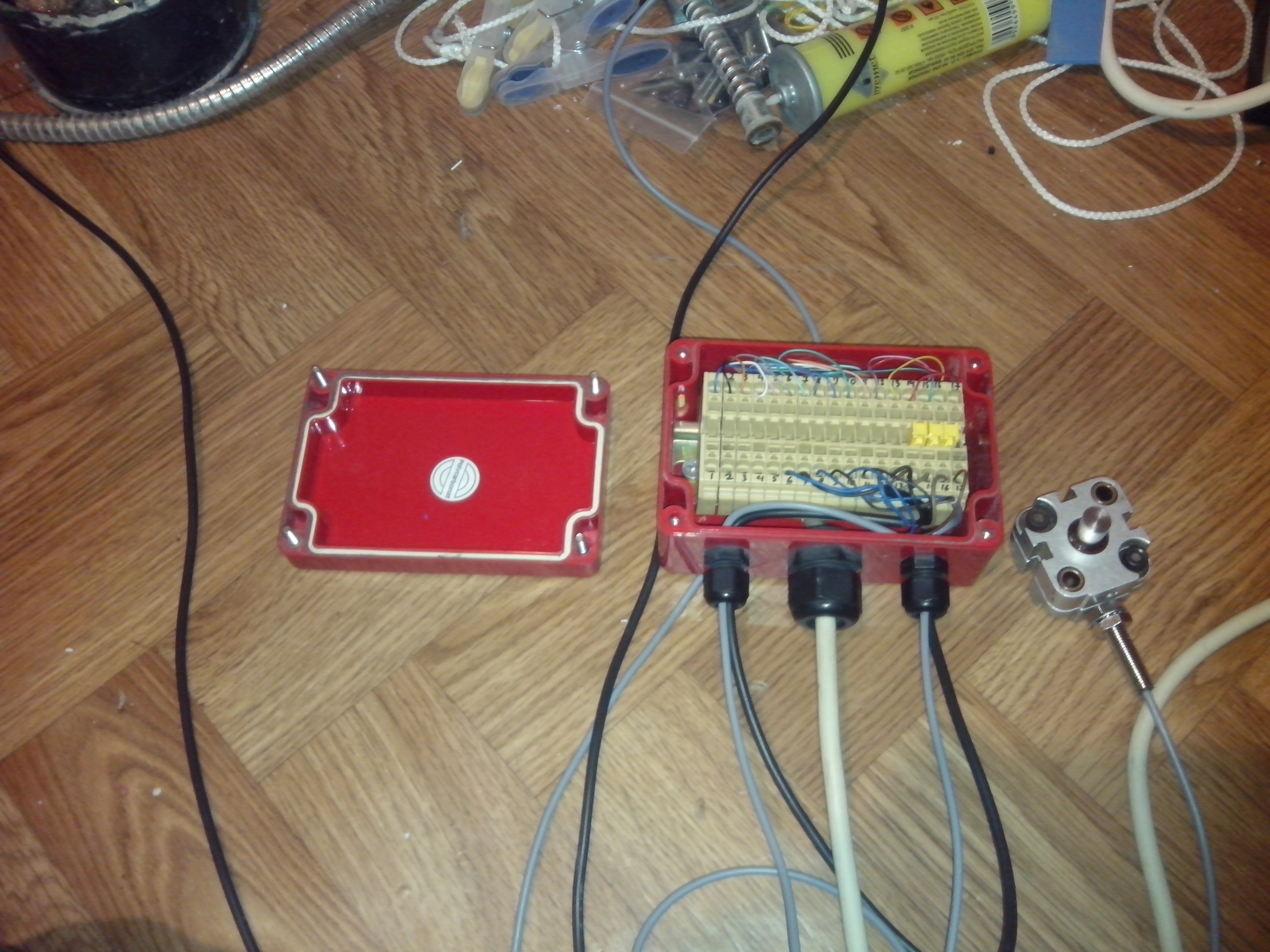

Организовал красивую немецкую коробочку под разводку датчиков. Ну и еще свободные концы остались, на случай. Коробочка подключается к шкафу с помощью разъема типа DB15

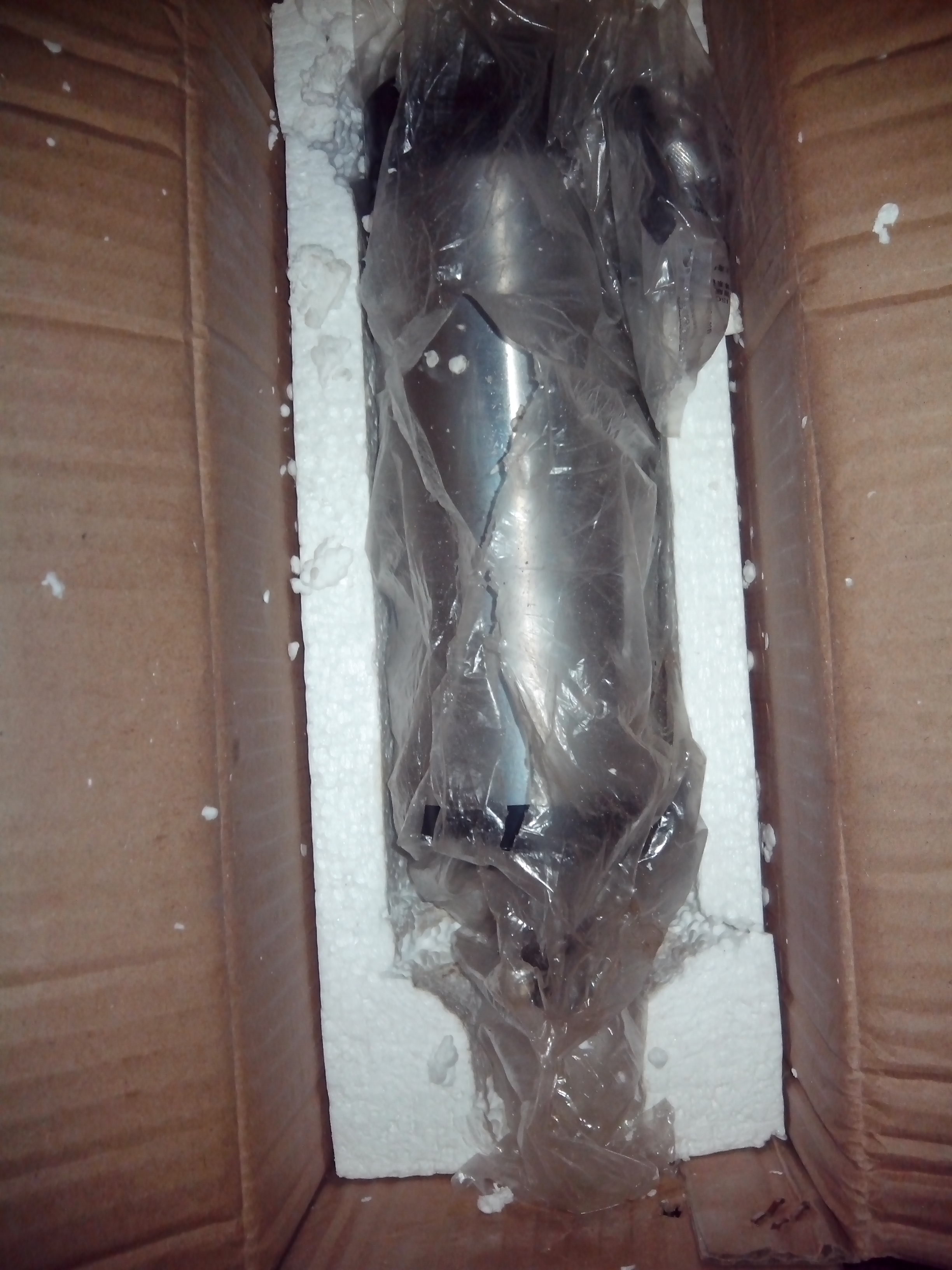

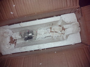

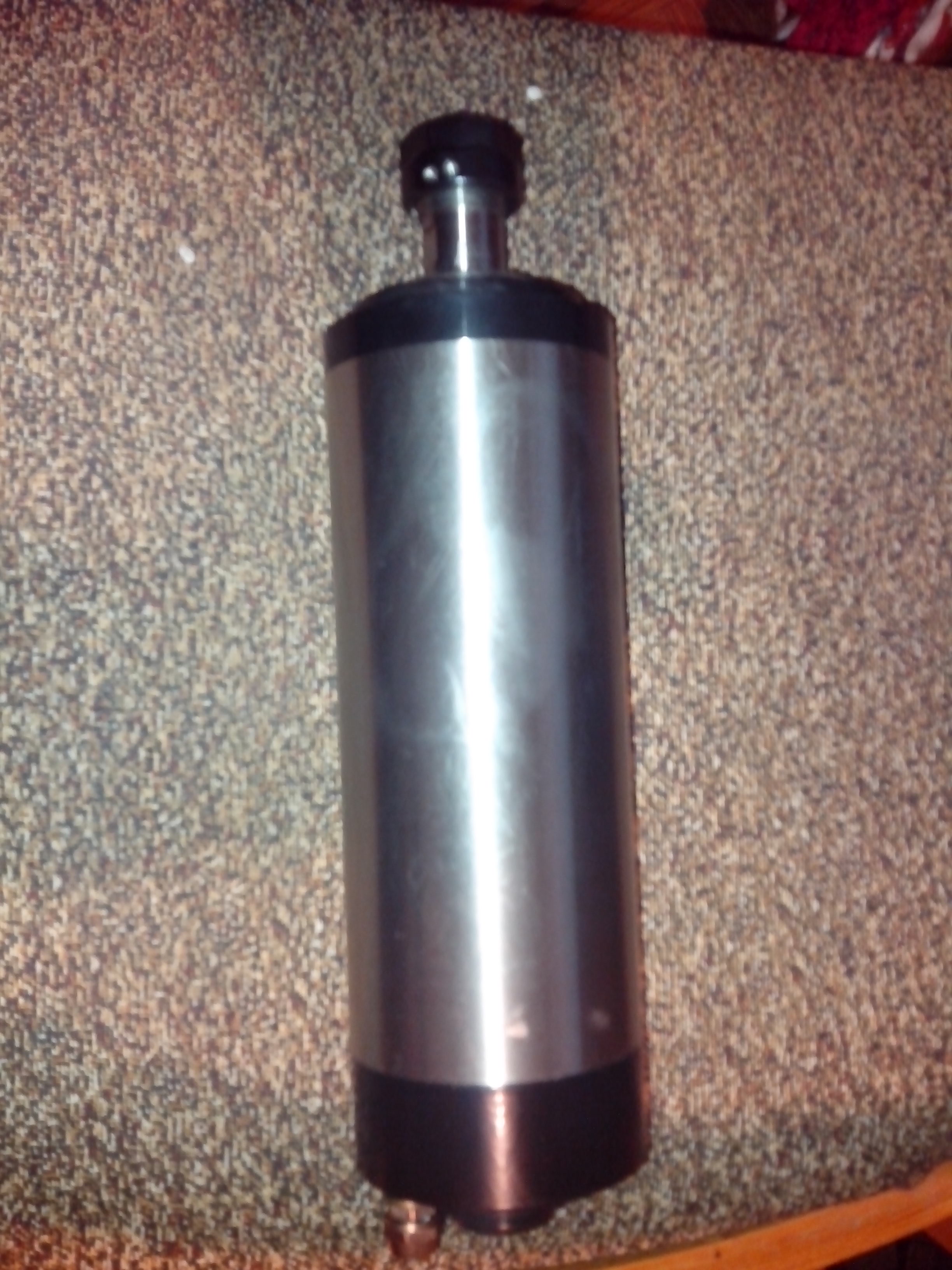

Приехал наконец-то шпиндель.
Коробки мятые, пенопласт раздолбан в куски, но буду надеяться что все хорошо.

GDZ 2,2 кВт? По картинке такой как у меня.
nERV
Сообщения: 1519
Репутация: 624
Откуда: Ульяновск
Re: Не гравер, но маленький фрезер. В процессе.
Сообщение nERV »
По картинке они все одинаковые.
HNZ написано, 2.2квт.

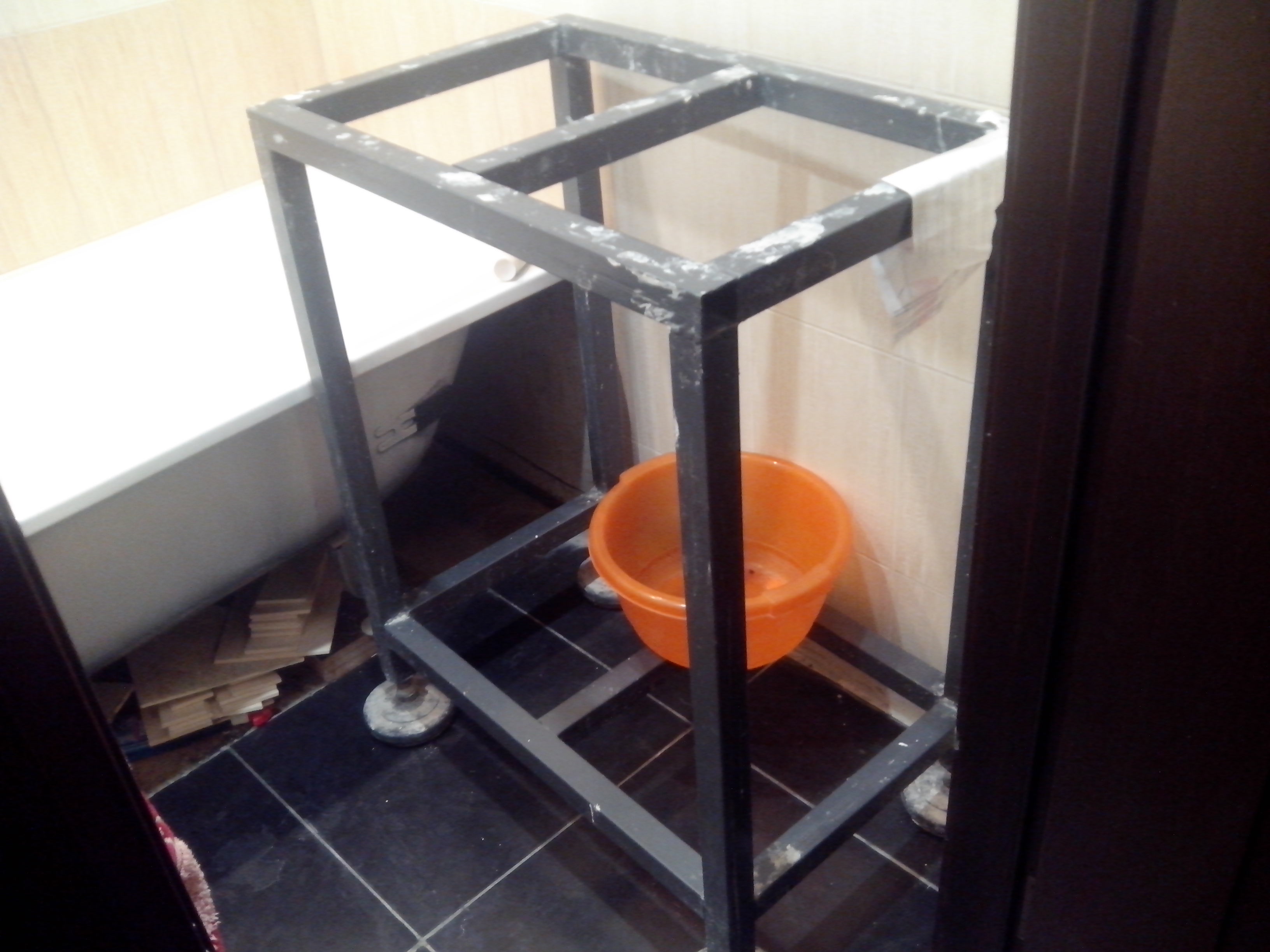

Нашел отличное применение своего сварного стола под станок. На него просто чудесно вставать при ремонтных работах в квартире. Особливо когда потолок поковырять надо. :)

Сообщения: 3023
nERV писал(а):Нашел отличное применение своего сварного стола под станок
Ванна, чашечка кофэ, сигара, станок жжужжит... . Красота!
Дорогой! Ты почему таз здесь поставил?
. Облом!

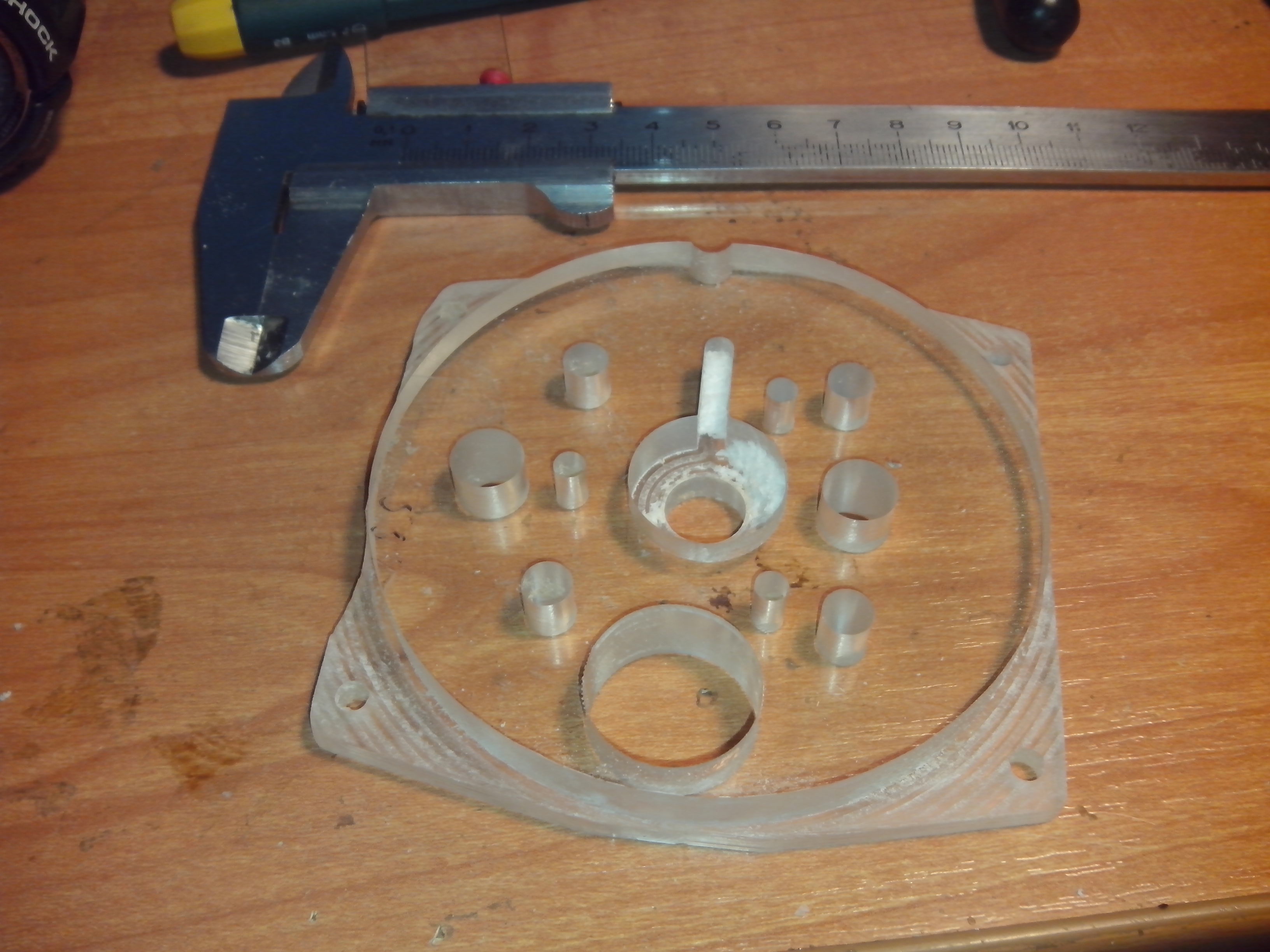

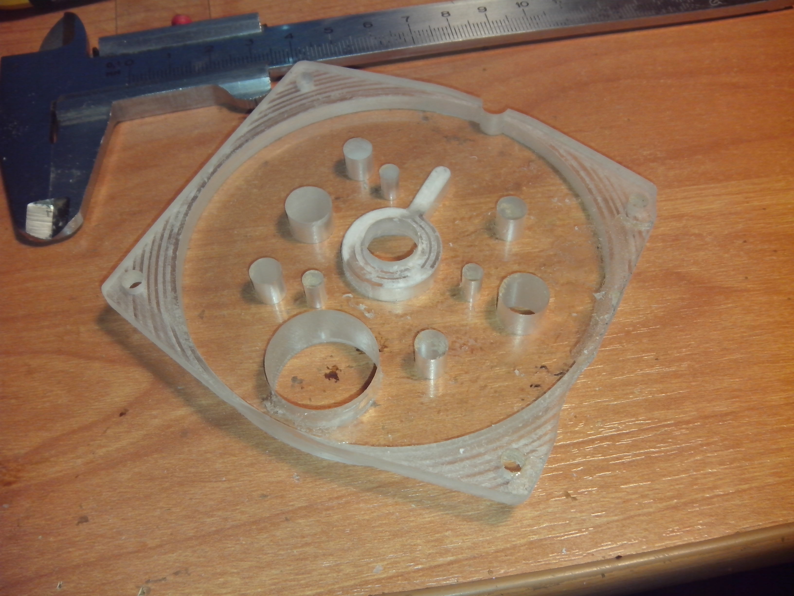

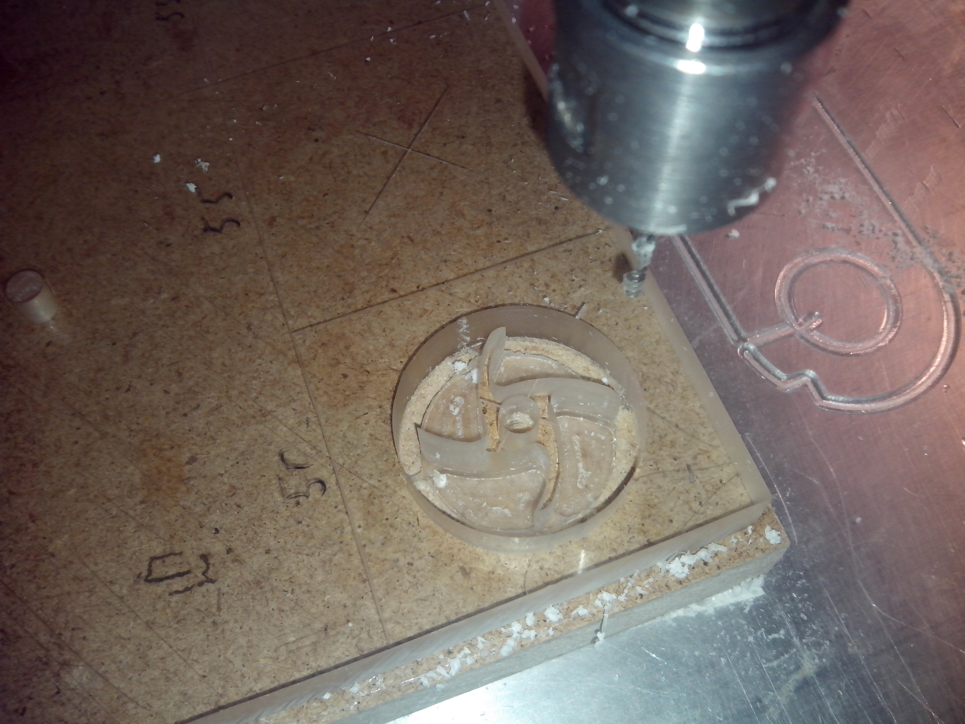

Доделываю систему охлаждения шпинделя.
Я косячник. Сначала разместил заготовку так, что на деталь пришлись отверстия от прошлых деталей, а потом выяснилось что отверстие в бачке, куда эта крышка ставится, не круглое, а овальное :(
Буду править напильником :)
IMG_20141218_222122.jpg (3018 просмотров) <a class='original' href='./download/file.php?id=38650&mode=view' target=_blank>Загрузить оригинал (708.12 КБ)</a>
IMG_20141218_222107.jpg (3018 просмотров) <a class='original' href='./download/file.php?id=38651&mode=view' target=_blank>Загрузить оригинал (630.44 КБ)</a>

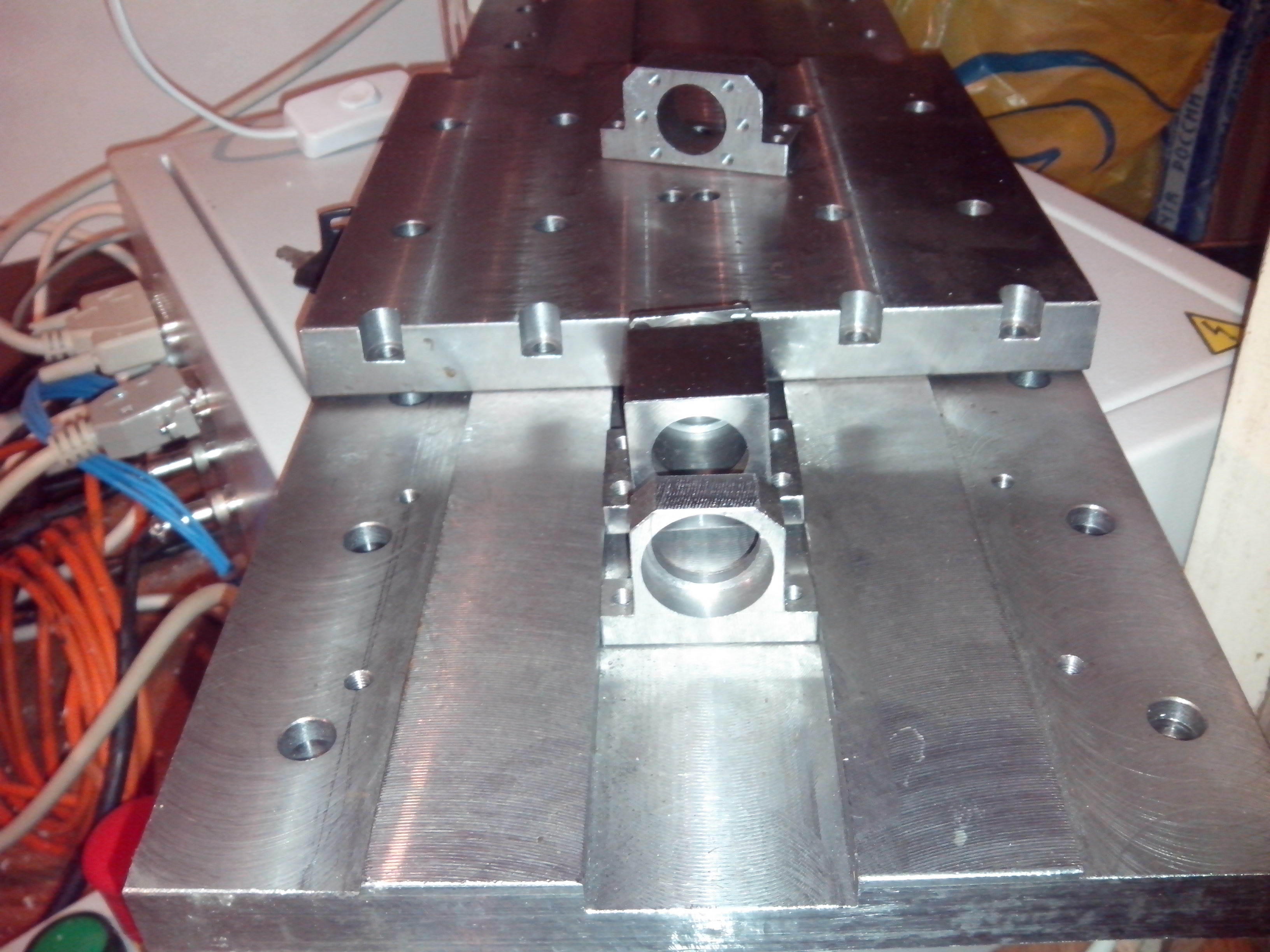

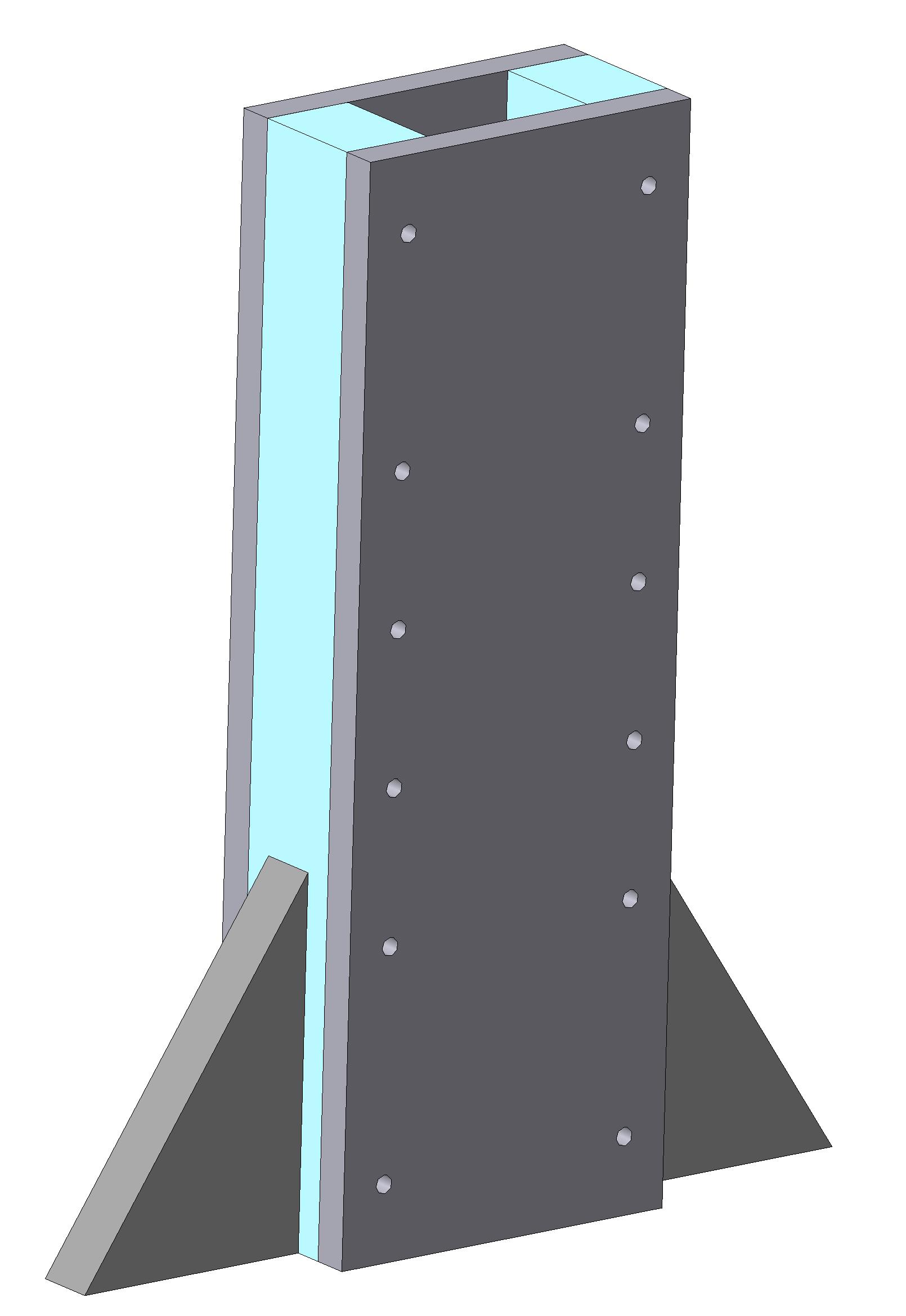

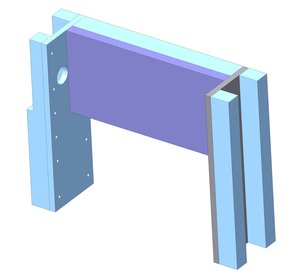

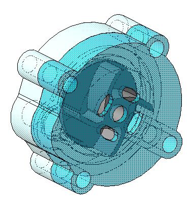

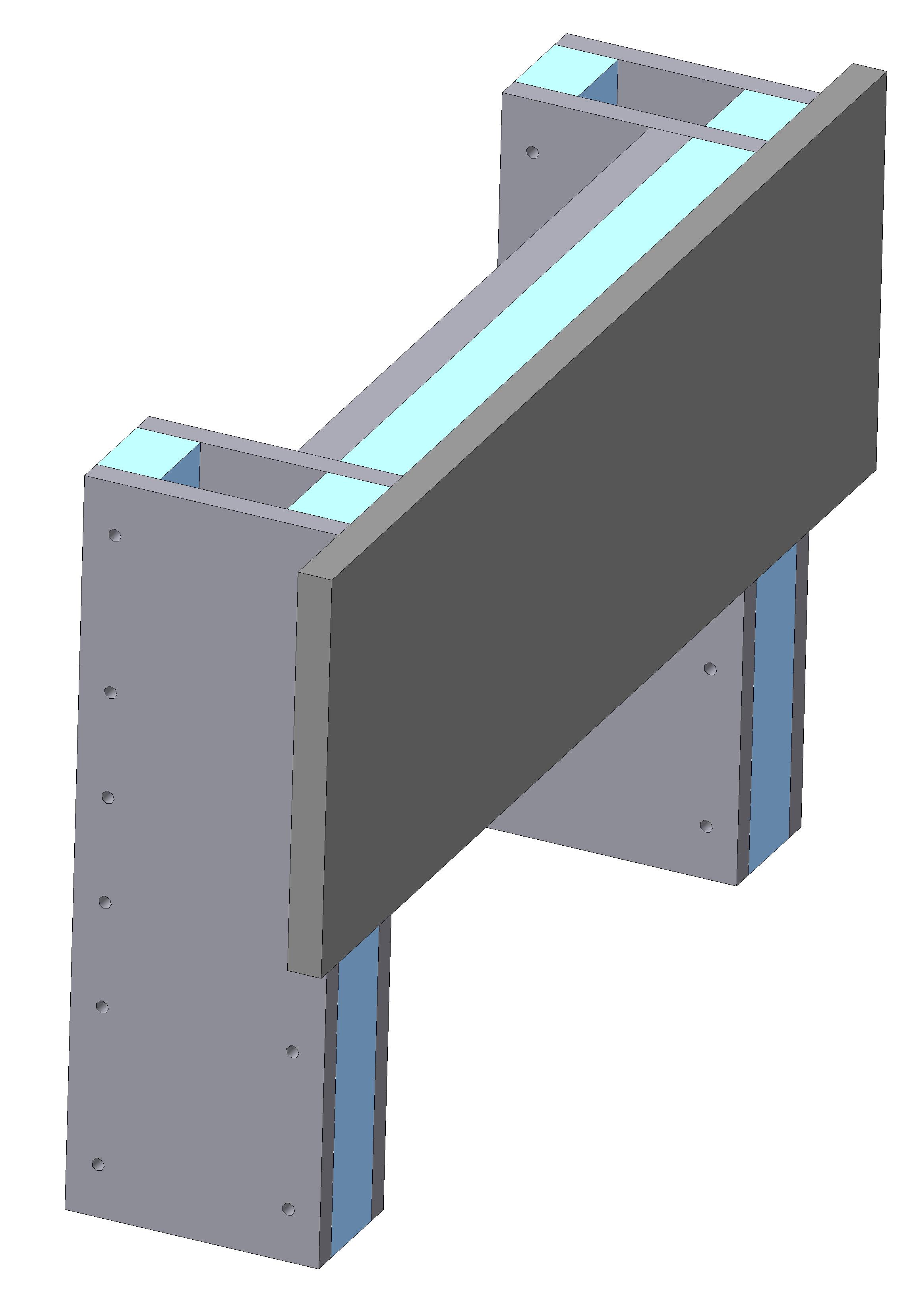

Также решил переделать портальчик под новую ось.
Сейчас это такая конструевина, жесткости в ней маловато, да и агрегат бегает между ногами :)
Сборка портал_старый.jpg (3013 просмотров) <a class='original' href='./download/file.php?id=38653&mode=view' target=_blank>Загрузить оригинал (270.53 КБ)</a>
Хочу сделать так. Добавить поверх алюминиевых брусков еще по плите толщиной 12мм, Плиту с рельсами под ось приделать на "спину" портала. Сама плита оси изготовлена из стали, средняя толщина 16мм. Т.е балка портала получится бутербродом из 20мм алюминиевой плиты и 16мм стально, между ними два бруска из ала сечением 30х40. Пустоты ног хочу заполнить полимерным бетоном.
новый портал.jpg (3013 просмотров) <a class='original' href='./download/file.php?id=38654&mode=view' target=_blank>Загрузить оригинал (219.79 КБ)</a>
СтОит так делать?
Также есть мсль по поводу добавления жесткости к способу крепления портала к станине. Сейчас портал просто прикручен сквозь плиту станины 4мя болтами М8 с прочностью 12.9 по din. Хочу добавить углы из Д16 толщиной 20мм и прикрутить их таким же способом.
нога портала.jpg (3012 просмотров) <a class='original' href='./download/file.php?id=38656&mode=view' target=_blank>Загрузить оригинал (114.61 КБ)</a>
nERV
Сообщения: 1519
Репутация: 624
Откуда: Ульяновск
Сообщение nERV »
Мде, всякие нелепые прожекты критиковать все мастаки, а как дело подсказать...
Ладно, сделаю как задумал, на мой взгляд вполне неплохо должно быть.

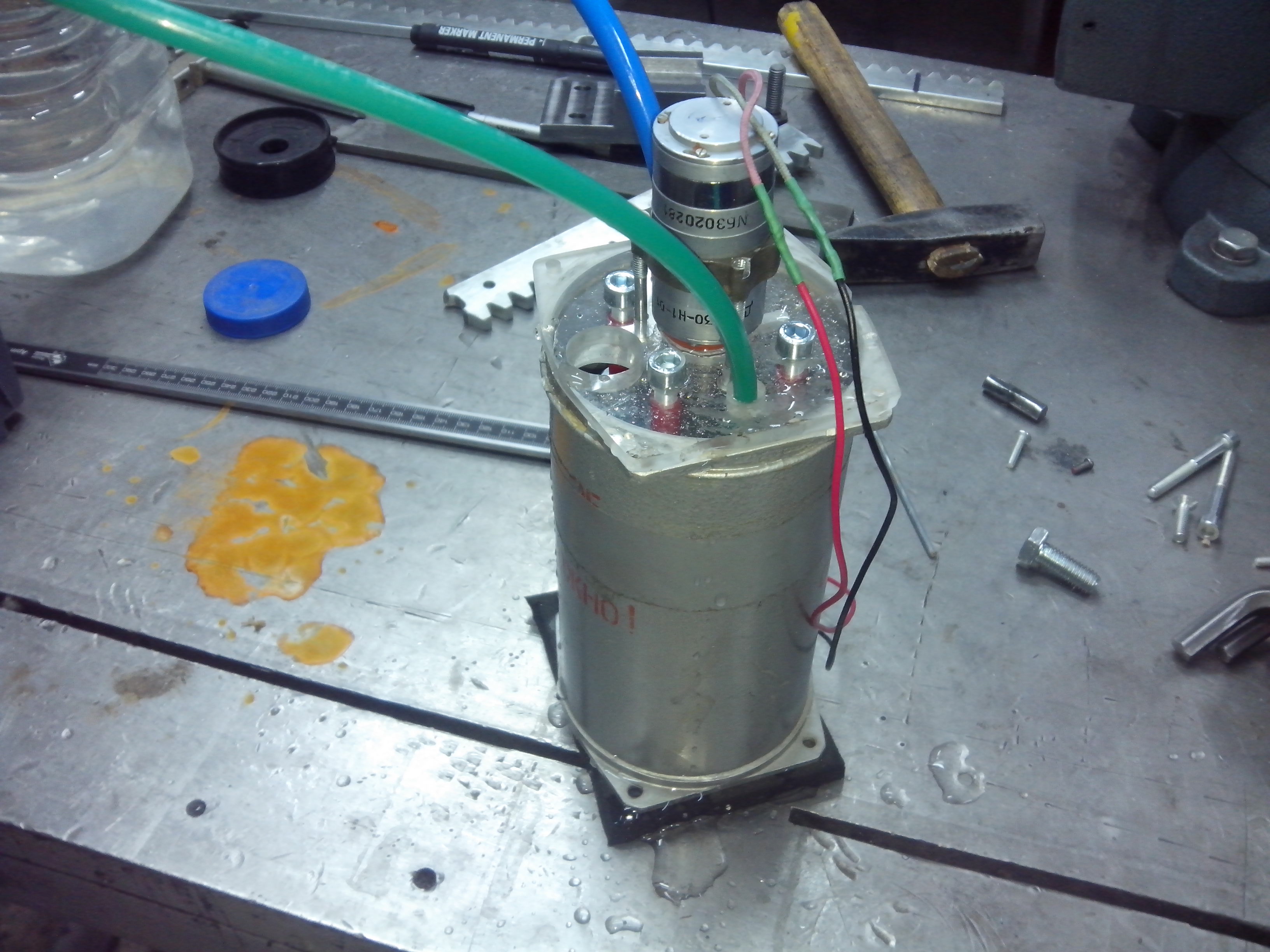

Сообщение nERV »

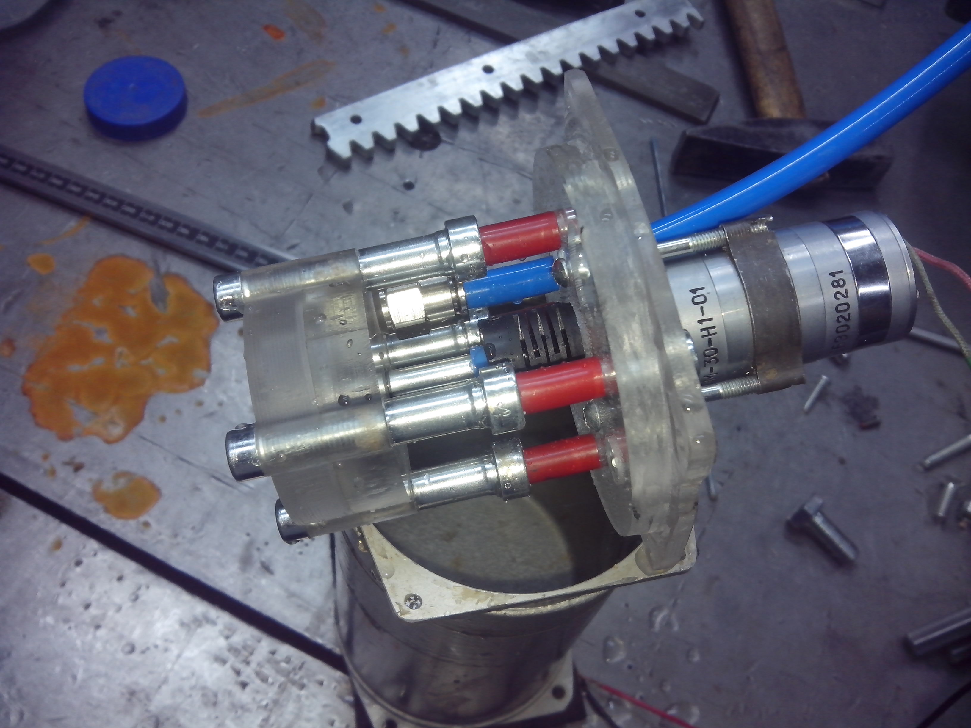

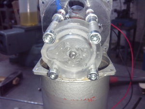

Собрал наконец-то помпу для системы охлаждения. Получилось вроде как неплохо.
Плюется водичкой метра на два по горизонтали, это с моторчиком 6вт мощностью, работающем на 15в вместо положенных 29.
IMG_20141222_115532.jpg (2862 просмотра) <a class='original' href='./download/file.php?id=38849&mode=view' target=_blank>Загрузить оригинал (511 КБ)</a>
IMG_20141222_115522.jpg (2862 просмотра) <a class='original' href='./download/file.php?id=38850&mode=view' target=_blank>Загрузить оригинал (624.69 КБ)</a>
IMG_20141222_115413.jpg (2862 просмотра) <a class='original' href='./download/file.php?id=38851&mode=view' target=_blank>Загрузить оригинал (733.81 КБ)</a>
