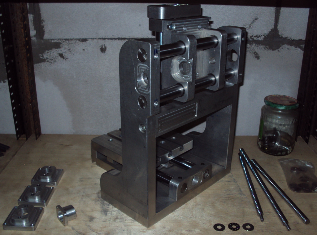

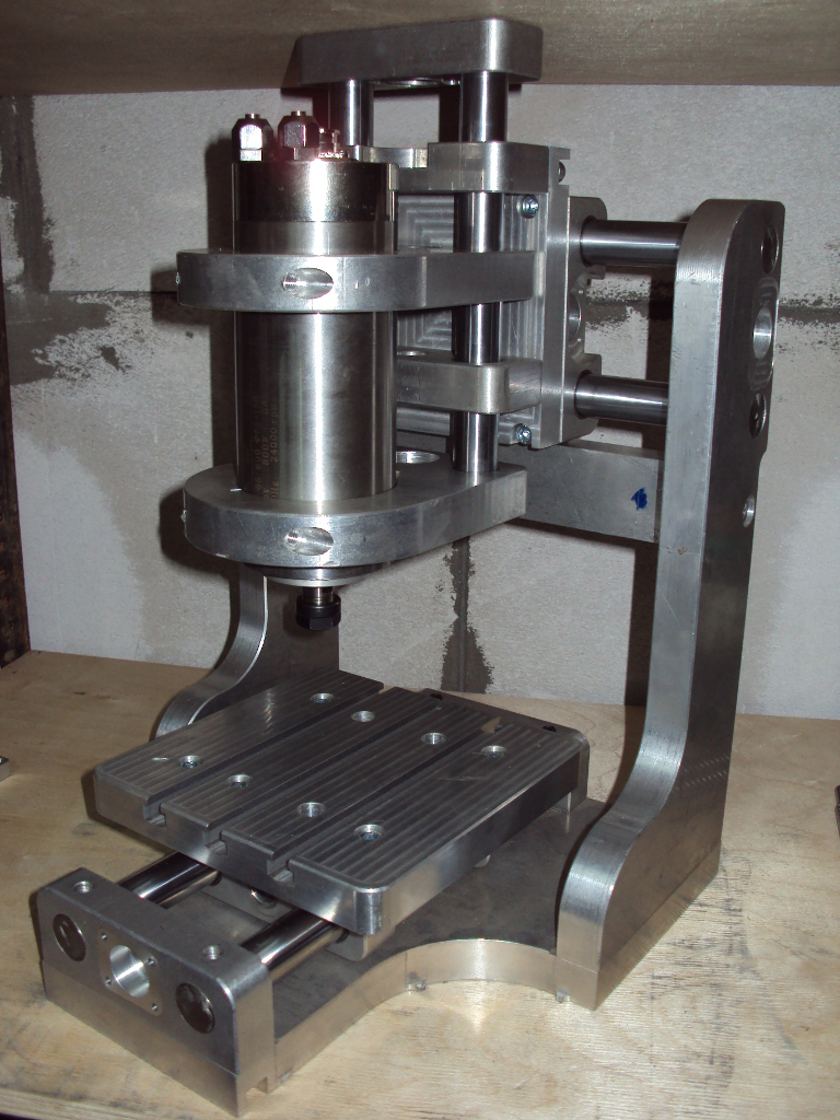

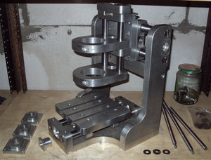

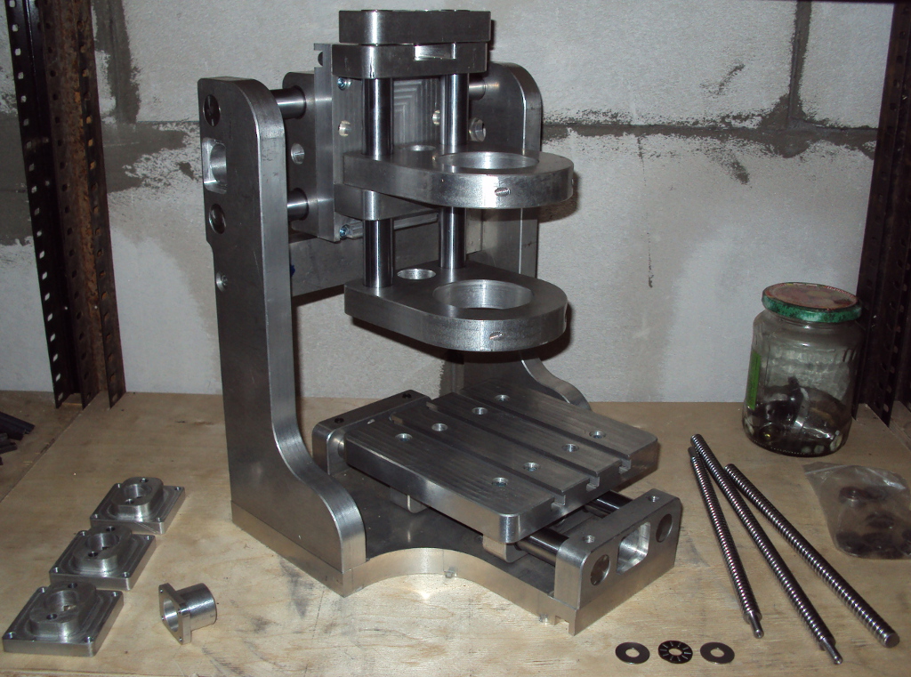

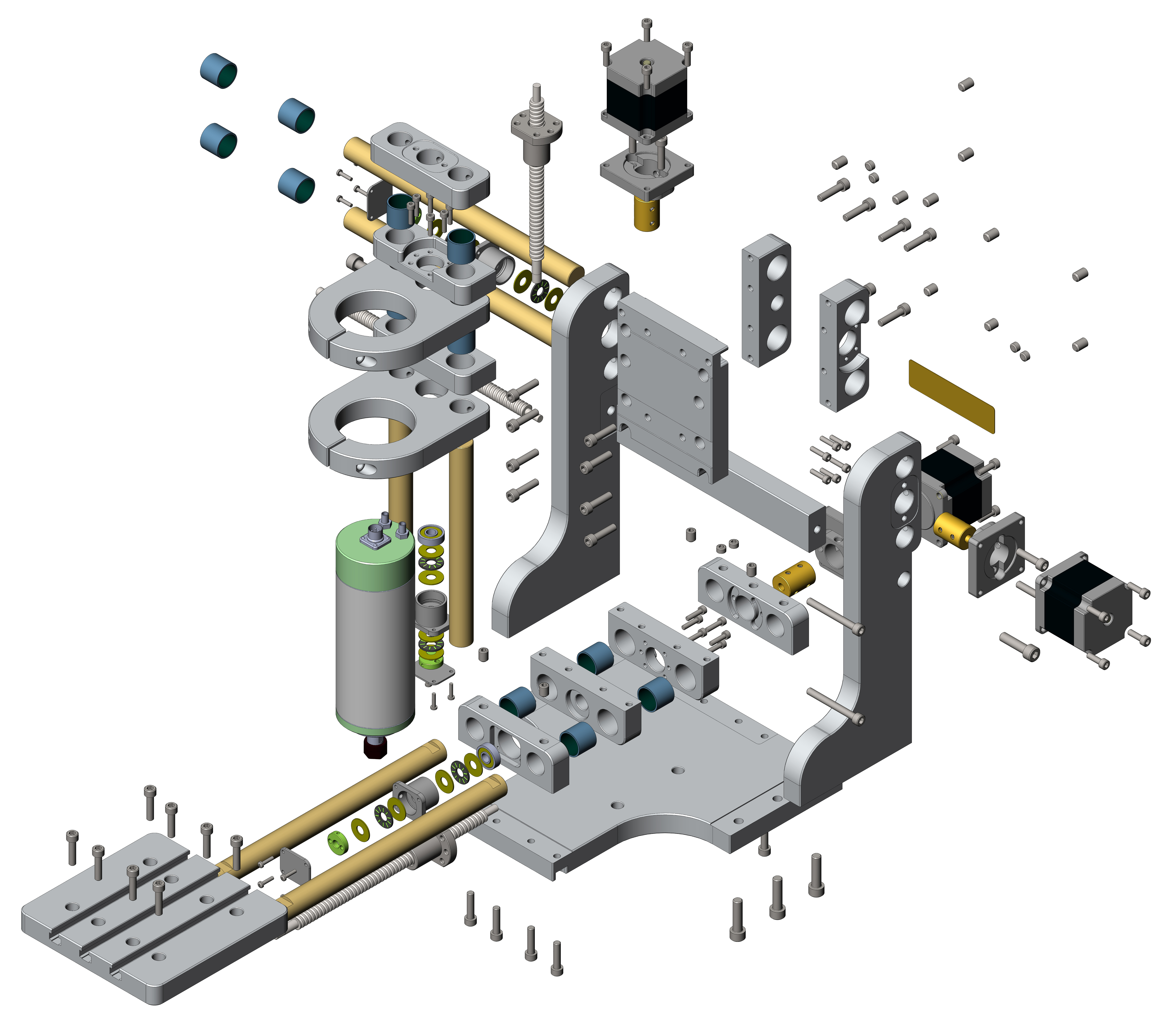

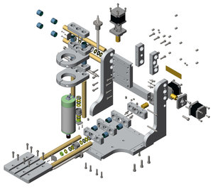

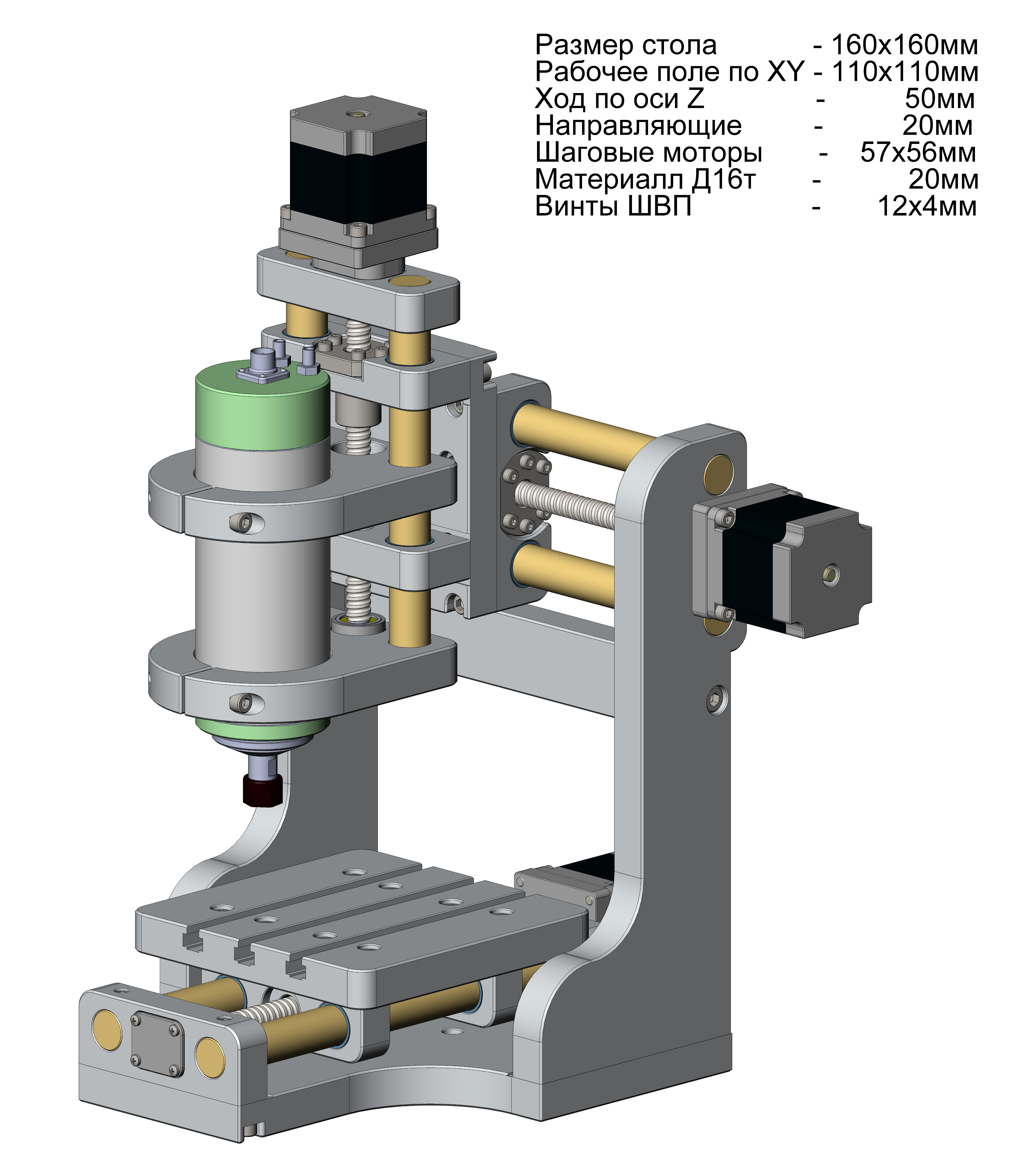

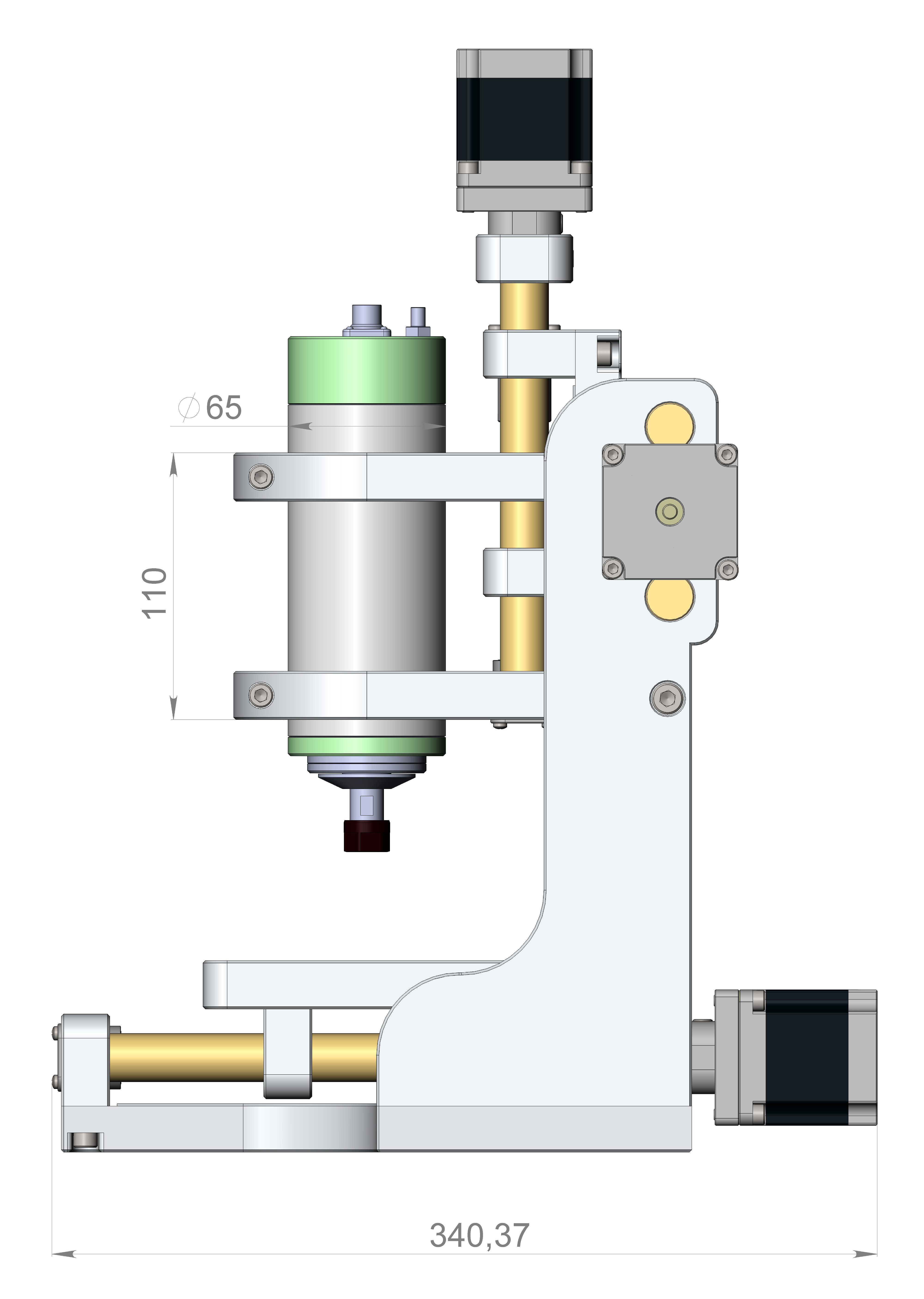

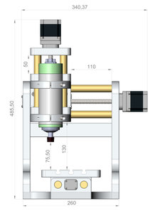

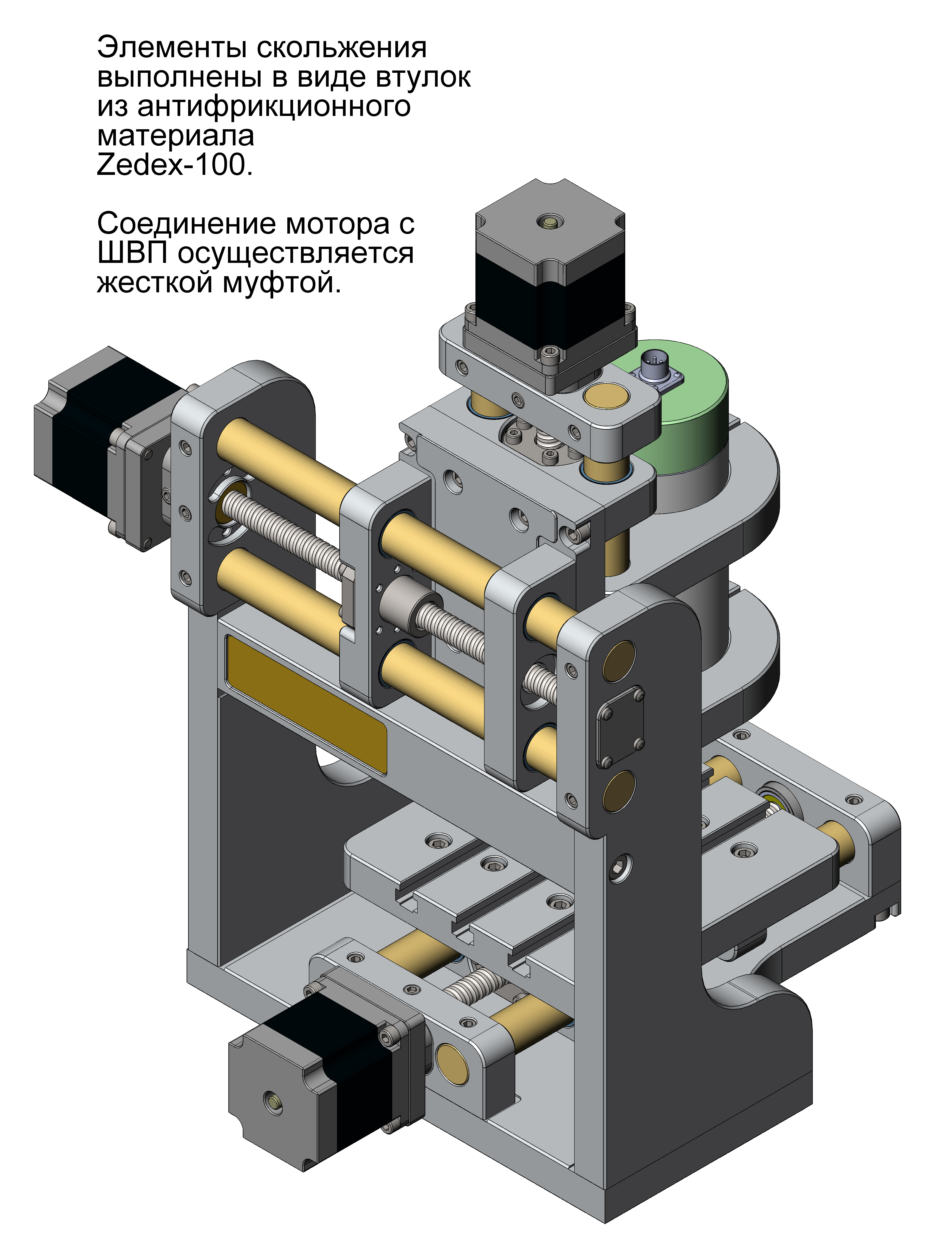

Всем добрый день!
Выставляю на всеобщее обозрение проект настольного станка для работы по различным материалам, в основном конечно по цветным металлам (алюминию, бронзе, латуни, титану и т.д.) и в единичных экземплярах можно обрабатывать сталь.
Рабочее поле данного станка 110х110х50, выполнен из дюраля Д16т 20мм, в качестве направляющих использованы полированные валы 20мм, а элементы скольжения изготовлены из антифрикционного материалла Zedex-100.
Скажу сразу, что данный проект я буду выкладывать в этой теме как полностью открытый, со всеми чертежами и описаниями и если кого такой тип станка заинтересует, то можно будет скачать всю документацию и повторить данный станок.

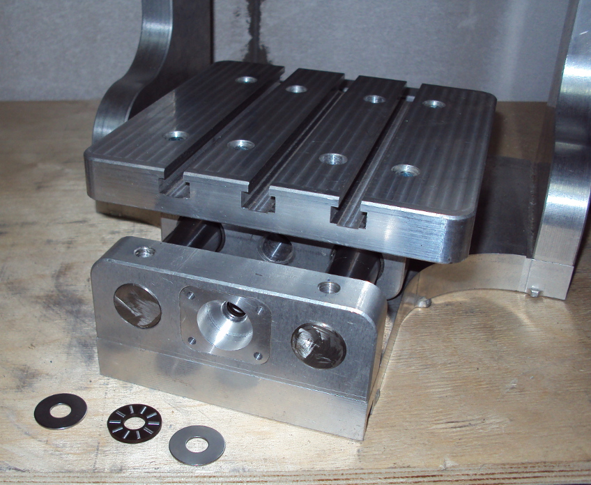

Проект этого станка подходит к завершению, большая часть работы уже проделана и механика изготовлена в металле. Конкретно этот станок, изначально изготавливается на продажу, так что его можно будет приобрести после испытаний, когда он появится в разделе купли/продажи, опять же если кого заинтересует.
Пока что я выкладываю скриншоты моделей и ниже прикладываю фотографии готового железа. Так по расчетам, станок должен будет дать первою стружку где то через недельку. А пока идет процесс доделки, предлагаю обсудить данную конструкцию.
Чертежи на него я выложу через пару деньков как только приведу их в надлежащий вид.
С уважением, Александр!

Опять на те-же грабли наступаете? Ведь вы уже делали станочек на "висячих валах". И лично сами признали такую конструкцию "не жёсткой".
deckard51 писал(а):Мда... снял розовые очки... на свои некоторые вопросы ответ я уже нашел... Вся жесткость данной конструкции сходит на нет из за висячих направляющих. При фрезеровании металла довольно сильно ощущается вибрация. Сегодня пробовал фрезеровать различные штуки...
Пластик, дерево, текстолит получается офигенно: овальность отверстия 20мм - 0,02-0,03мм
Бронза, алюминий такое же отверстие 0,05 - 0,1 мм все время по разному выходит.
Ваши слова :)
Сообщения: 9116
Re: Маленький станок по металлу 110X110 постройка и предложе
megagad писал(а):Опять на те-же грабли наступаете? Ведь вы уже делали станочек на "висячих валах". И лично сами признали такую конструкцию "не жёсткой".
Направляющие здесь толстые (20 мм) и короткие (около 150 мм).
deckard51
Сообщения: 89
Зарегистрирован: 20 апр 2012, 20:46
Репутация: 21
Сообщение deckard51 »
Да... поговорка слово не птичка - в действии :) Тем не менее, это абсолютно не грабли. Тот станок был больших габаритов, на 16 мм направляющих. Здесь направляющие 20мм и обрабатывающие поле меньше. Этот проект не претендует, на сверх жесткости. На том станке, я все же уверенно работал по бронзе. Так что опыт эксплуатации того станка я учел при изготовлении данного экземпляра.
megagad
Сообщения: 3207
Репутация: 712
Сообщение megagad »
Ну, как соберёте всё до кучи - ждём тестов на "точность" :)
Кстати, ШВП не тонковаты? 12х4 всётаки. Да, 16х5 смотрелись-бы "огромными", но ведь на них держится осевая нагрузка при резании.
Сообщения: 9116
Зависимость, ЕМНИП, деформации при одинаковой нагрузке, кубическая, как от длины стержня, так и от диаметра. Так что, если этот станочек меньше предшественника раза в два, да стержни толще в 1,25 раза, то жесткость конструкции возрастет раз в 16.

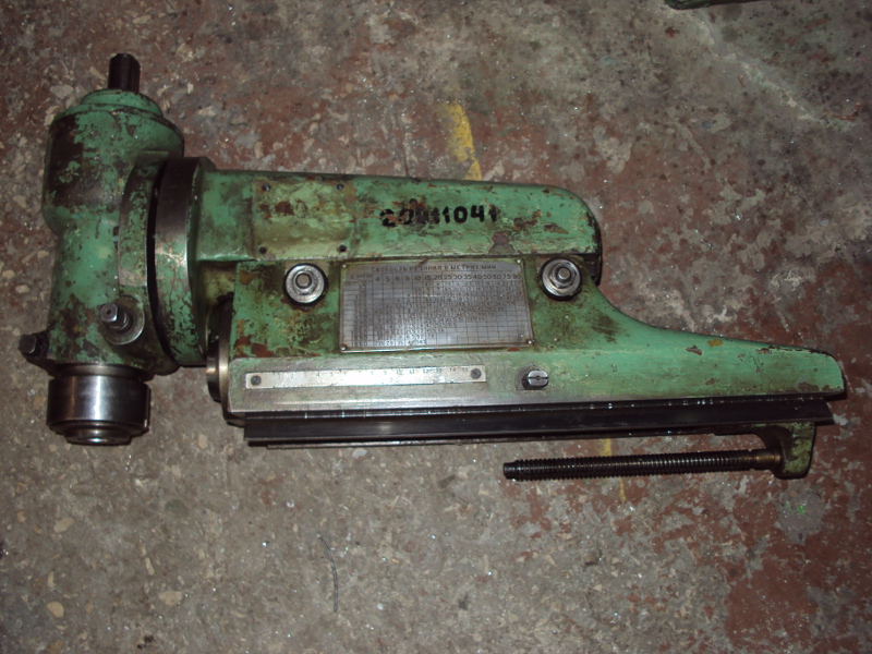

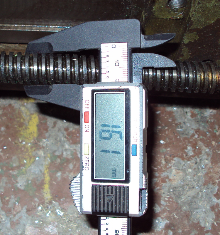

Диаметр винтов вполне подходящий и в этой конструкции даже избыточный. Для примера:
Шпиндельная бабка от станка 6в75 весит около 60 кг, этот станок может резать сталь с заходом 5 мм. (6778 просмотров) <a class='original' href='./download/file.php?id=37637&mode=view' target=_blank>Загрузить оригинал (267.67 КБ)</a>
Если посмотреть на винт, то мы увидим там трапецию 16 мм. (6778 просмотров) <a class='original' href='./download/file.php?id=37638&mode=view' target=_blank>Загрузить оригинал (324.95 КБ)</a>
Сообщения: 5414
ответ неверный.. винт поперечного перемещения ОФ55-го или 6В75-го испытывает гараздо меньшие нагрузк. плюс люфт на нем ни на что не влияет по сути.. сам принцип работы на этом станке - сдвинул, подтянул... погнали стол продольной подачей.. а на чпу винт постоянно в работе. на порядки больше движений осью, смен направлений, плюс совершенно другие скорости. по этому на винт "рукопашного" станка смотреть вообще не нада..
nERV
Сообщения: 1519
Репутация: 624
Откуда: Ульяновск
Сообщение nERV »
А почему так близко расположили нижние направляющие? Места достаточно для увеличения расстояния между ними миллиметров на 80, судя по фото.

Не согласен. Винт принимает на себя нагрузку резания (работает на сдавливание и растяжение) при резкой смене направления в рукопашном станке, если в паре винт гайка есть люфт, то и винт и гайка получает удар при страгивании 50-70 кг с мертвой точки. Я этим примером лишь показал нагрузочную способность винта 16мм, это не совсем сравнение.
А так в цифрах, грузоподъемность ШВП 1204 C7 - 120 кг, в моем проекте это за глаза. :)
Сообщения: 5414
deckard51 писал(а):Не согласен. Винт принимает на себя нагрузку резания (работает на сдавливание и растяжение) при резкой смене направления в рукопашном станке, если в паре винт гайка есть люфт, то и винт и гайка получает удар при страгивании 50-70 кг с мертвой точки. Я этим примером лишь показал нагрузочную способность винта 16мм, это не совсем сравнение.
нет. тот винт что вы показали не принимает на себя резкие нагрузки. да и автоподач на этом винте у станка владельца данного винта нету. ну и стоит он после нифига не легкой головы которая имеет совсем не маленькую массу и инерционность.
Да вобщем то не суть. для вешего станка ваша швп будет вполне нормально жить. речь была о том что неправильно плясать от того винта что вы привели как пример, он работает вообще в других условиях.

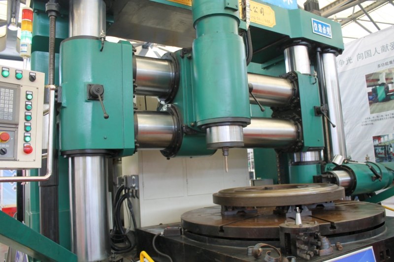

ktki
Сообщения: 127
Зарегистрирован: 07 янв 2018, 22:06
Репутация: 19
Сообщение ktki »
Сергей Саныч писал(а):Направляющие здесь толстые (20 мм) и короткие (около 150 мм).
Если даже концы не закреплять при нагрузке 100 кг точно в центр прогиб вала примерно 7 соток. Термин висячие тут не совсем верный при таком соотношении длина\диаметр они скорее базовые если так можно сказать. Так делать можно и нужно когда базовой поверхности нормальной нет или хочется большую жесткость и пятно контакта с кареткой по всей площади:
cnc_router_shaft_1.jpg (4813 просмотров) <a class='original' href='./download/file.php?id=134500&mode=view' target=_blank>Загрузить оригинал (71.38 КБ)</a>
cnc_router_shaft_2.jpg (4813 просмотров) <a class='original' href='./download/file.php?id=134503&mode=view' target=_blank>Загрузить оригинал (91.59 КБ)</a>
на втором фото если присмотреться то можно увидеть стружку толщиной 10мм примерно
