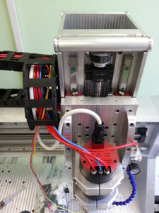

Сообщения: 13712
Re: чпу фрезер 600х400 по металлу
Фарш.
20141105_201405.jpg (3998 просмотров) <a class='original' href='./download/file.php?id=36154&sid=fb7d034f3e8a329109f2949318ad8189&mode=view' target=_blank>Загрузить оригинал (1.91 МБ)</a>

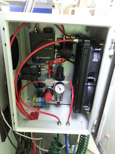

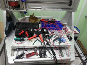

Сообщения: 13712

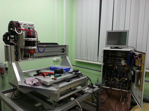

Неуспел доделать а рабочего поля уже нехватает.
20141107_193343.jpg (3927 просмотров) <a class='original' href='./download/file.php?id=36186&sid=fb7d034f3e8a329109f2949318ad8189&mode=view' target=_blank>Загрузить оригинал (2.5 МБ)</a>
Сообщения: 8408
Макс, какие у тебя инструменты шикарные :good:
Сообщения: 13712
ну да я люблю хороший инструмент. а вот обжималка изолированых клем YATO что на фотке видна оказалось неудачная ие перекосило прилично. зажал денех на кипекс терь мудохаюсь хотя эта YATO вроде как не самая паршивая считается.
Сообщения: 8408
Пофоткал бы по возможности свои инструменты
Сообщения: 13712
ок как нить по фоткаю ток думаю тему засорять ими нестоит.

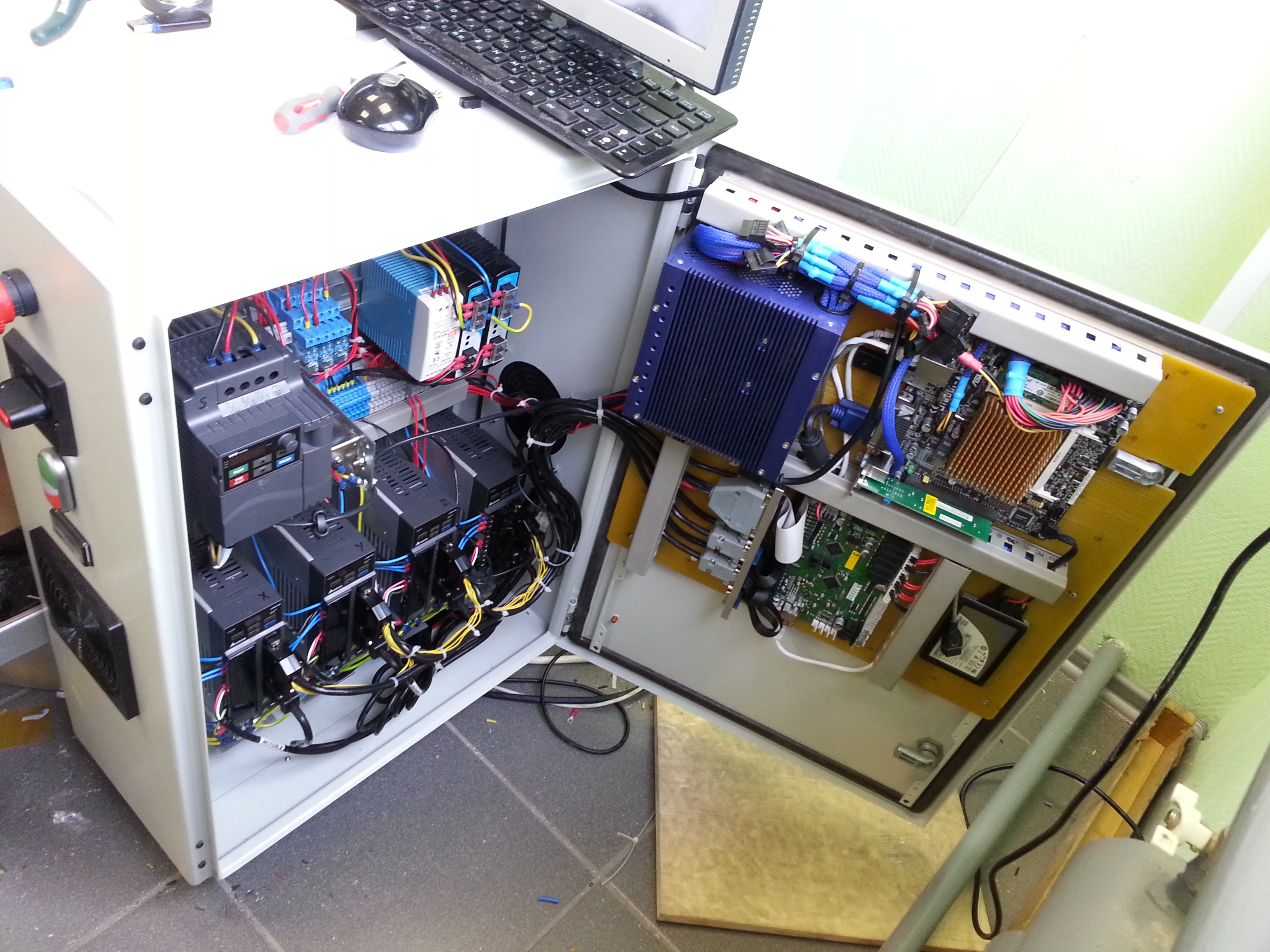

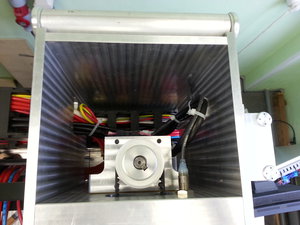

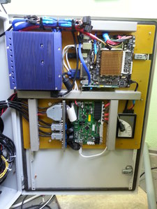

Сообщения: 13712

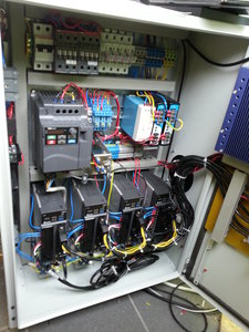

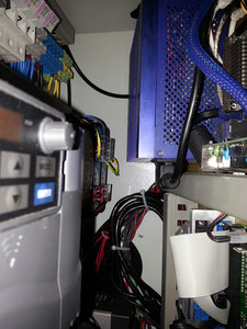

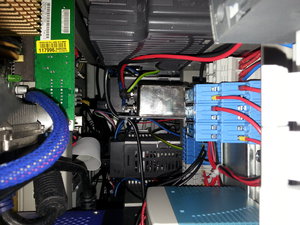

окончательный вид шкафов с потрохами и несколько снимков внутри гкафа с прикрытой дверкой.
20141114_113528.jpg (3500 просмотров) <a class='original' href='./download/file.php?id=36598&sid=fb7d034f3e8a329109f2949318ad8189&mode=view' target=_blank>Загрузить оригинал (2.33 МБ)</a>
20141114_113537.jpg (3500 просмотров) <a class='original' href='./download/file.php?id=36599&sid=fb7d034f3e8a329109f2949318ad8189&mode=view' target=_blank>Загрузить оригинал (2.46 МБ)</a>
20141114_113559.jpg (3500 просмотров) <a class='original' href='./download/file.php?id=36600&sid=fb7d034f3e8a329109f2949318ad8189&mode=view' target=_blank>Загрузить оригинал (2.22 МБ)</a>
20141114_113646.jpg (3500 просмотров) <a class='original' href='./download/file.php?id=36601&sid=fb7d034f3e8a329109f2949318ad8189&mode=view' target=_blank>Загрузить оригинал (1.62 МБ)</a>
