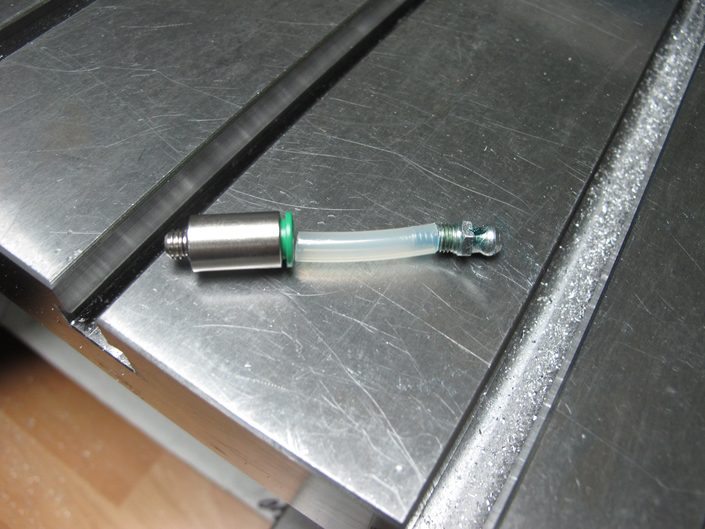

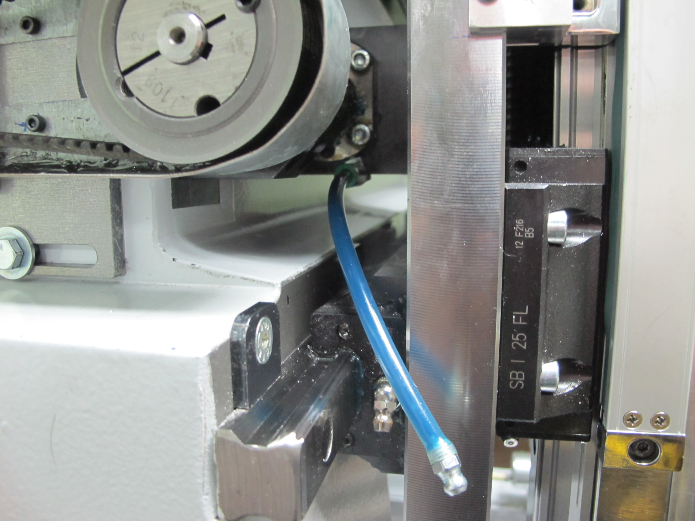

Может баян, но выкладываю небольшой тюнинх
Было некоторое затруднение с смазкой швп, неудобно подлазить
Сделал так, с гаек выкрутил шприцмасленки, на их место вкрутил цанговый фитинг, удлинил трубочкой
В трубочку на вторую сторону хорошо вкрутилась шприцмасленка, держится вполне прилично
Теперь смазка проходит влёгкую :)

nik1 писал(а): цанговый фитинг
Николай , у тебя фитинг цанговый с М6 резьбой под трубку 4мм. ?? я такие нигде найти не могу везде М5
скинь ссылку где брал ,
Смазку централизованную никак не могу доделать , нет фитингов под М6 а в каретках и гайках ШВП - М6.
Даешь коллективный разум !
Сообщения: 9583
konyshevk писал(а):скинь ссылку где брал
В какой-то теме я уже давал ссылку на фирму, где есть всякие фитинги, поискать надо, попадётся тема - скину линк.
PS: Если не изменяет память, тема была про охлаждение, толи шпинделя, толи СОЖ :think:
Сообщения: 8408
У меня под 6 мм трубку
Брал в Пневмаксе, ща смотрел там есть м6 под 4 мм трубку
http://www.pneumax.ru
Вообще под жидкую смазку лучше брать с гайкой, а не цангу
Пишут типо подтекает со временем, я не проверял

nik1 писал(а):Пишут типо подтекает со временем, я не проверял
На работе на Гильденмастерах стоят на цангах
Сообщения: 9583
konyshevk, Нашел ссылку, пошукай на этом сайте, там всяких полно.
Сообщения: 8408
Понял, буду иметь ввиду
Но уже взял на гайках под автосмазку

nik1 писал(а):У меня под 6 мм трубкуБрал в Пневмаксе, ща смотрел там есть м6 под 4 мм трубкуhttp://www.pneumax.ruВообще под жидкую смазку лучше брать с гайкой, а не цангуПишут типо подтекает со временем, я не проверял
Региональный дилер от моего дома в 4 кварталах :hehehe:
Сообщения: 8408
Везуха :)
nERV
Сообщения: 1519
Репутация: 624
Откуда: Ульяновск
Сообщение nERV »
konyshevk писал(а):Пишут типо подтекает со временем
Я не знаю у кого как, но на одном станке за 9ть лет ни капли из фитингов не просочилось.
Сообщения: 8408
Аргумент
Значит можно предположить, тот кто писал применял дешманские фитинги и поэтому текло

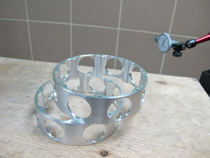

Делал такие детальки, диаметр 100 мм, толщина 30 мм, стенка 2 мм
Упарился :hehehe: , за последнее время прилично напилял, но с такими нюансами давно не сталкилавля
Не обошлось без мелких косячков

nik1 писал(а):Делал такие детальки
Что за детальки такие, куда они предназначены?
Сообщения: 8408
Грубо говоря проставка, можно было обойтись втулками, но захотели такое :)
