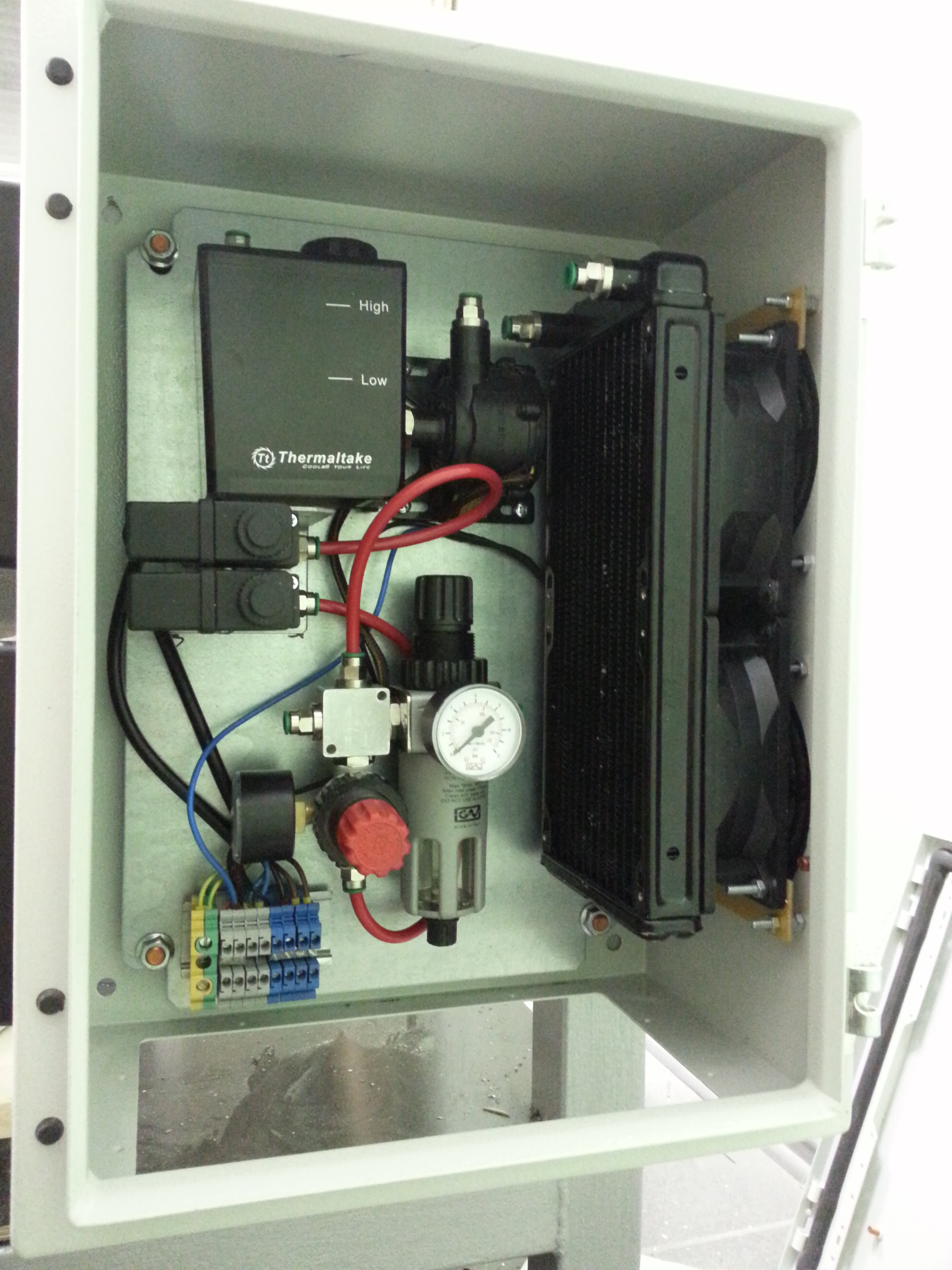

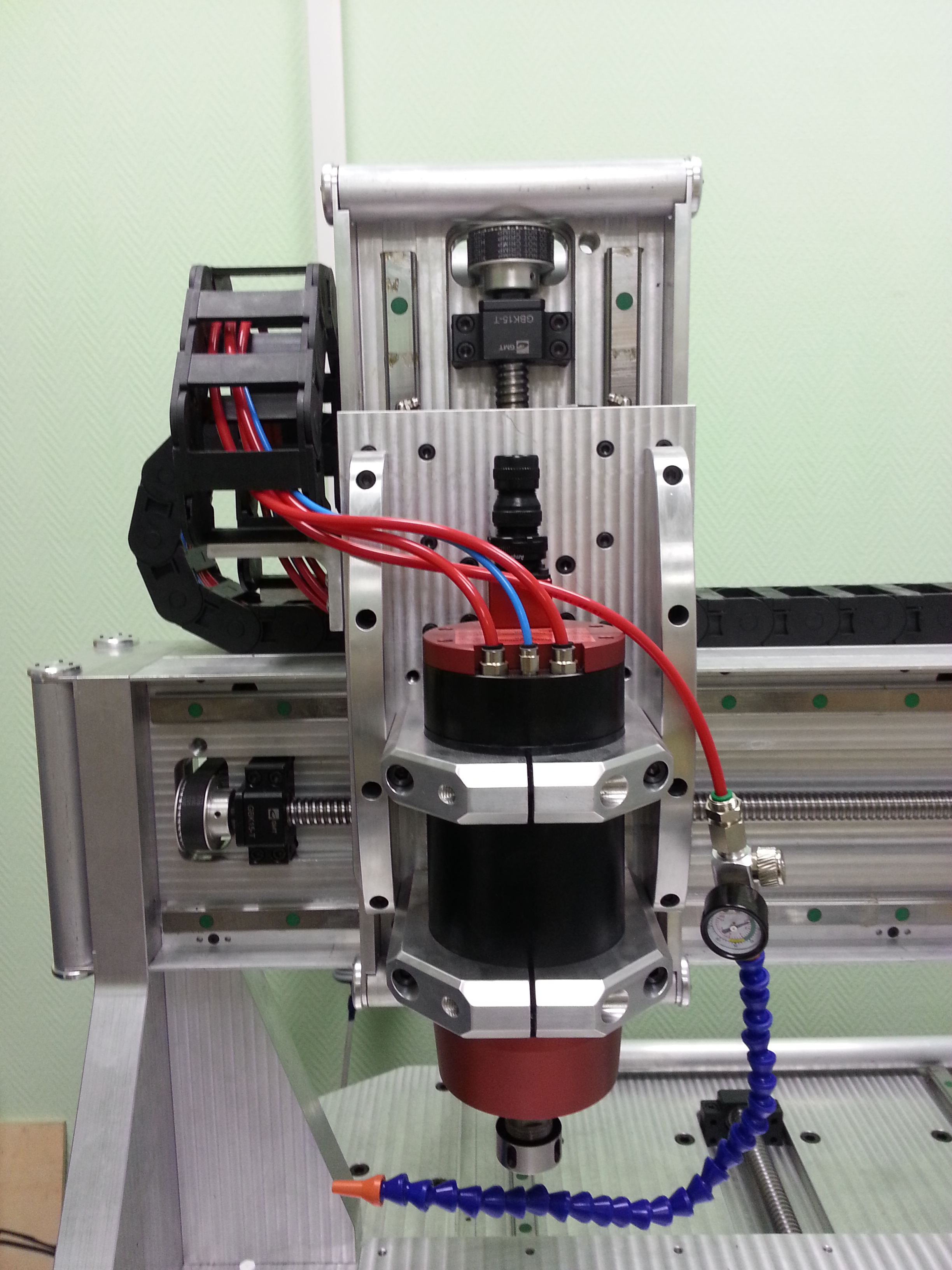

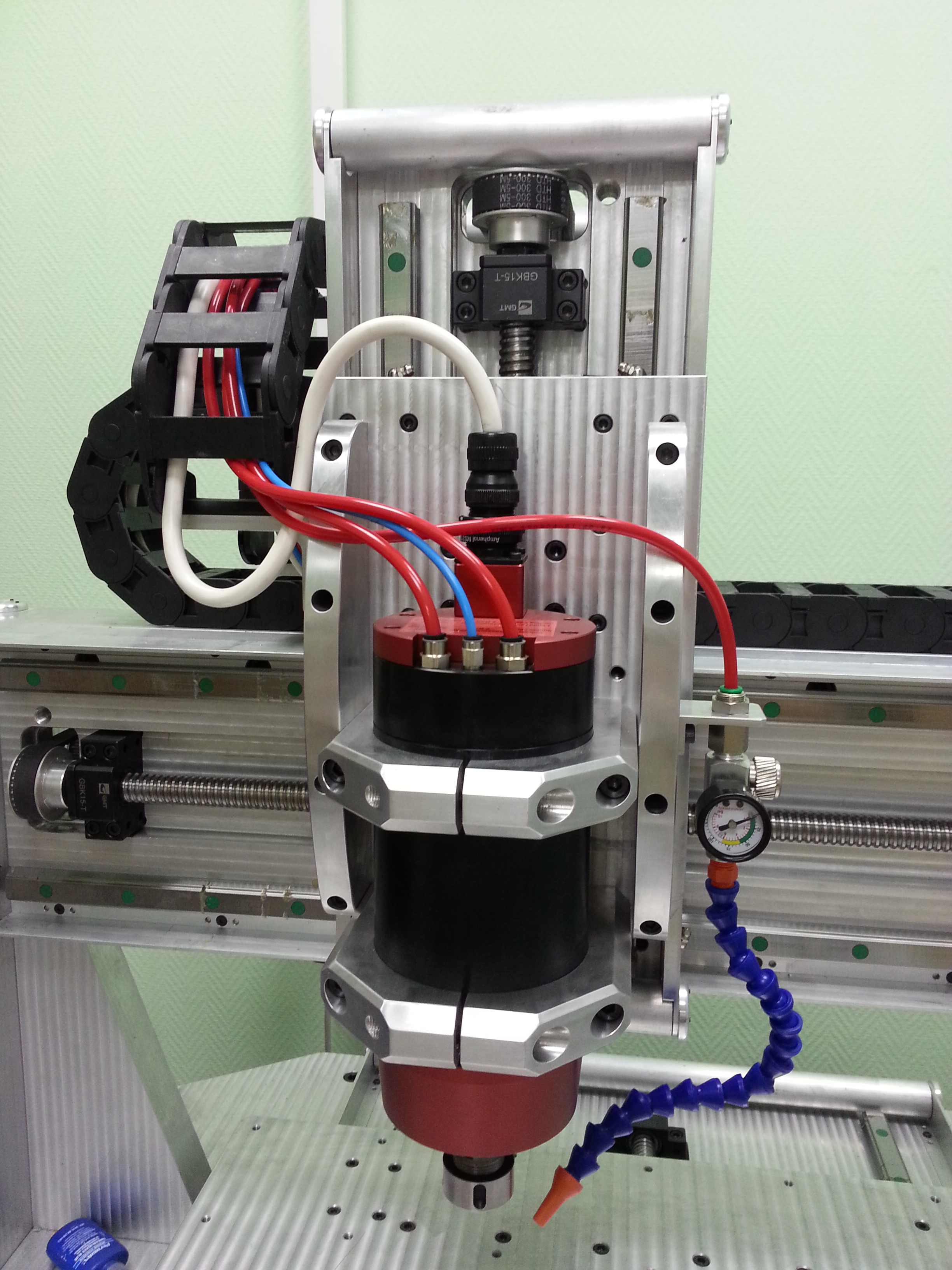

собрал мелкий шкафчик пневматики и системы лхлаждения шпинделя.

frezeryga писал(а):собрал мелкий шкафчик пневматики и системы лхлаждения шпинделя.
Ух какая красотища :)

тут большей части трубок нет. поетому пока свободненько.

frezeryga писал(а):тут большей части трубок нет
Да это заметно, что трубки отсутствуют :)
Шкафчик зачётный получился. С трубками тоже красиво будет?

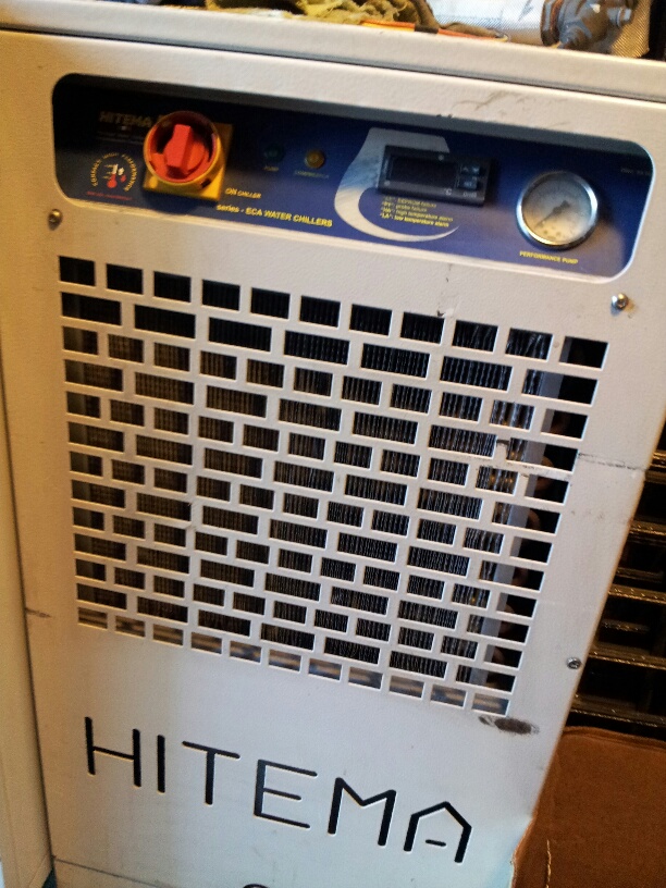

frezeryga писал(а):и системы лхлаждения шпинделя.
вы думаете вам этого охлаждение хватит для шпинделя, y Elte водяного охлаждения шпинделя по-моему температура должна быть в 30 градусов небольшие. так вроде бы написано в мануале.
P.S.
я уже с таким водяным охлаждением немного намучился все пробовал ничего не помогло пришлось купить настоящий водяной чиллер.
не ну если зима 12 месяцев остальное лето то такое охлаждение будет работать. :thinking:

у меня ссылки на него нет, я его покупал с аукциона,
у нас недавно была тема по этому поводу, если хотите можете посмотреть как раз обсуждали охлаждения водяных шпиндели для станка.
какая температура для шпинделя нужно
http://cnc-club.ru/forum/viewtopic.php?f=42&t=5903
купил я итальянский Чиллер (chiller) HITEMA,<br />холодильный компрессор мощностью 2.2kw водяной насос по-моему 500w (1998 просмотров) <a class='original' href='./download/file.php?id=35359&mode=view' target=_blank>Загрузить оригинал (214.42 КБ)</a>
Сообщения: 13713
Re: чпу фрезер 600х400 по металлу
думаю должно хватить моей системы поскольку в паспорте вобще прописана возможность воздушного охлаждения тоесть тупо дуем воздух в теже трубки. ну и подшипник обдувается постоянно.

frezeryga писал(а):паспорте вобще прописана возможность воздушного охлаждения тоесть тупо дуем воздух
какая температура должно быть шпинделя станка и не играет роли подает холодный воздух или холодную воду.
пробуй но проверять температуру шпинделя.

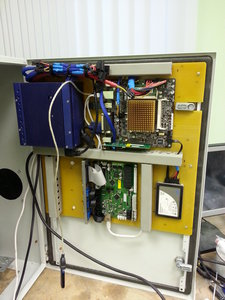

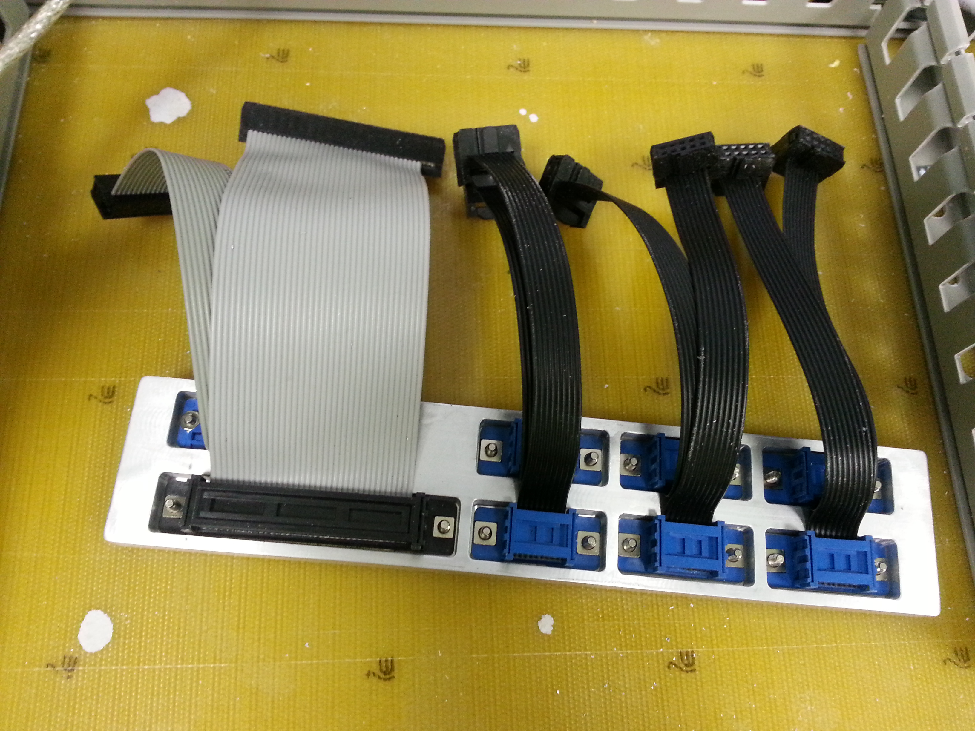

Сообщения: 13713

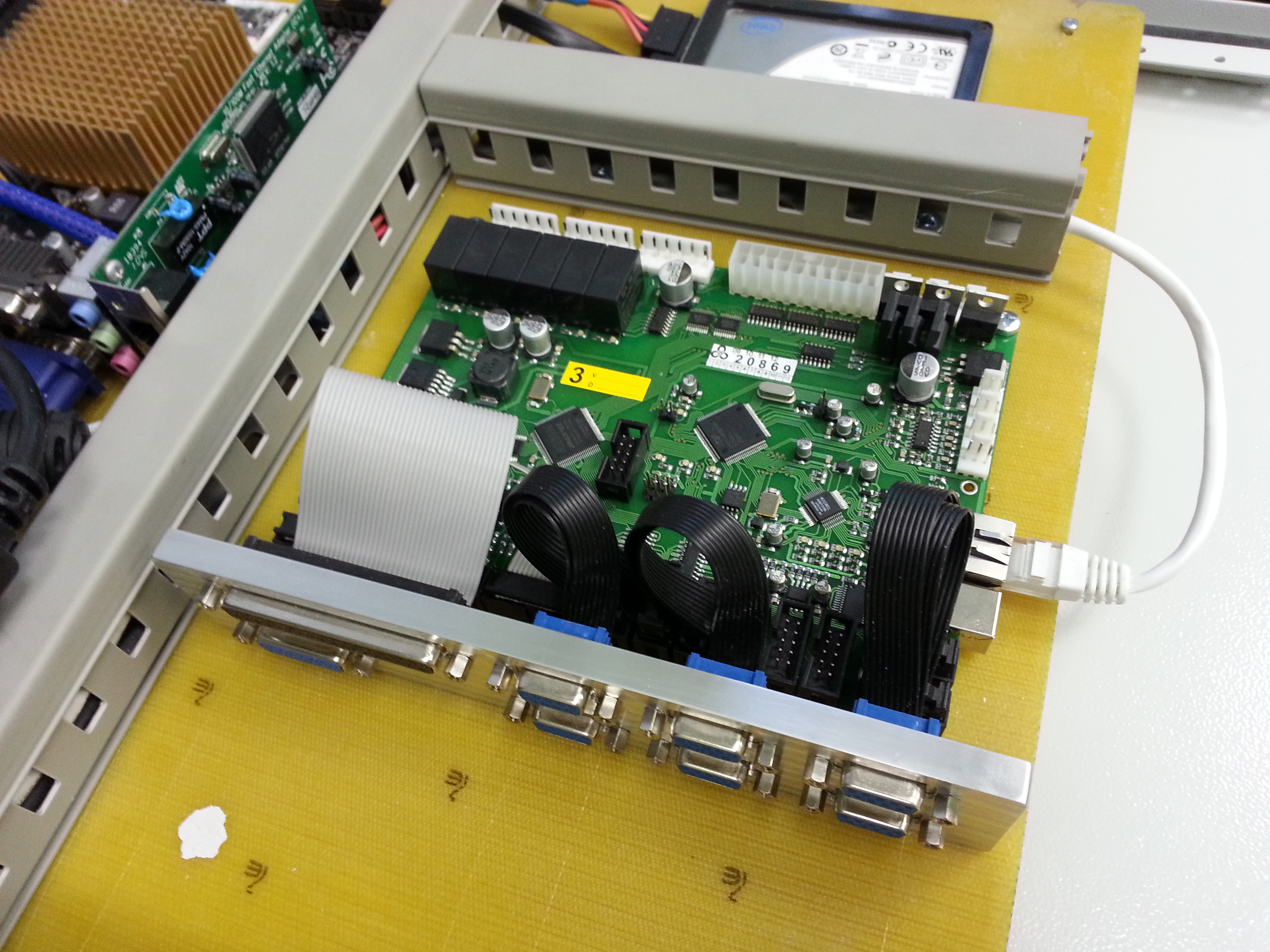

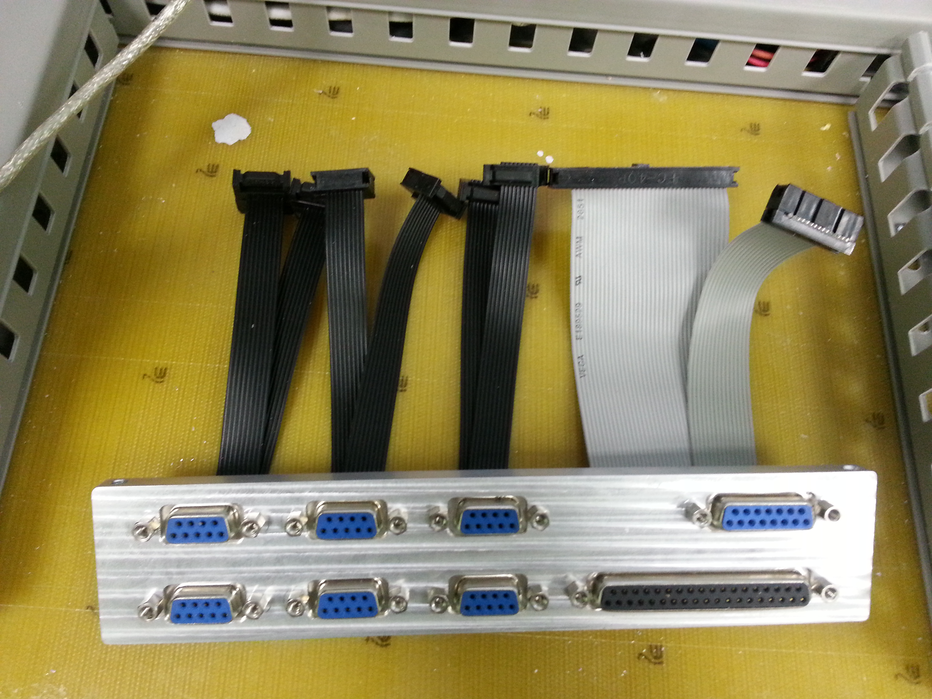

прикрутил платку ет1 и сигнальные разьемы.

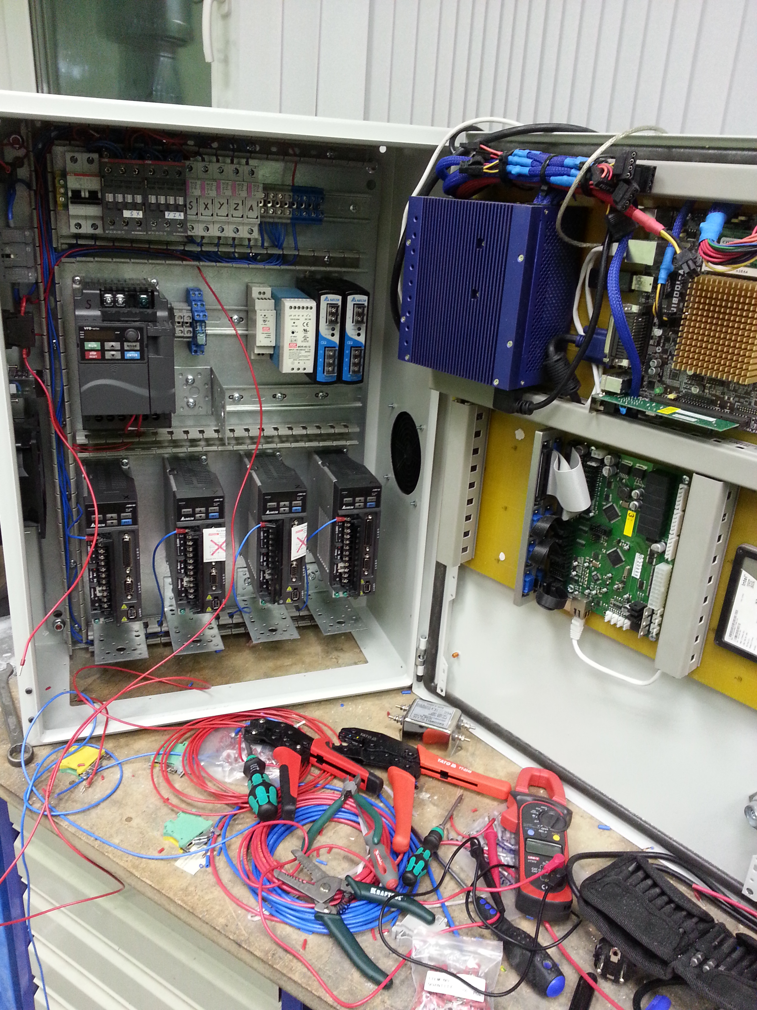

Обростает соплями потихоньку.

Сообщения: 8408
Прикольно поставил уголки под фильтра, места съэкономил :good:
Сообщения: 13713
да с местом туго шкафчик явно маловат поетому приходится извращатся. всякую негреющуюся фигню максимально уплотнил а драйвера и частотник расположил с максимально возможными зазорами.

frezeryga, фильтры какие на сервы поставишь?
