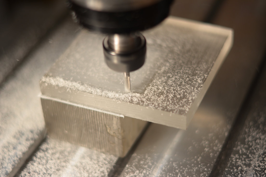

Начал фрезеровать первую реальную детальку. Дело было вечером закончить не успел.
Еще нужно опустить портал, думал тиски уже изготовят до окончания сборки станка, но они все еще в процессе. Пришлось городить огород, с помощью еще одного куска оргстекла и двустороннего скотча.
Также поправить постпроцессор, KMotionCNC понимает не все кадры.
DSC_3077.JPG (5060 просмотров) <a class='original' href='./download/file.php?id=35251&mode=view' target=_blank>Загрузить оригинал (390.68 КБ)</a>

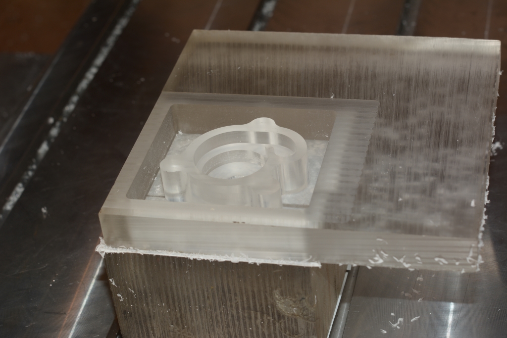

Собрал станок, а времени теперь на него не хватает.
Пока в ожидании тисков тренируюсь на оргстекле, не привычно работать без автоматической смены инструмента :)
DSC_3129.JPG (4875 просмотров) <a class='original' href='./download/file.php?id=35943&mode=view' target=_blank>Загрузить оригинал (10.42 МБ)</a>
DSC_3133.JPG (4875 просмотров) <a class='original' href='./download/file.php?id=35944&mode=view' target=_blank>Загрузить оригинал (7.66 МБ)</a>

Вопрос - а чем вы так бодро оргстекло пилите??? Что за фреза, какие режимы? если не секрет :)

megagad писал(а):Вопрос - а чем вы так бодро оргстекло пилите??? Что за фреза, какие режимы? если не секрет
Фреза 2мм, 3-х перая, подача 3000 мм/мин. Обороты не знаю, около 8000.

Вопрос, что за оргстекло так замечательно на сухую режется?

sertix писал(а):Вопрос, что за оргстекло так замечательно на сухую режется?
Неизвестно, взял какое было.

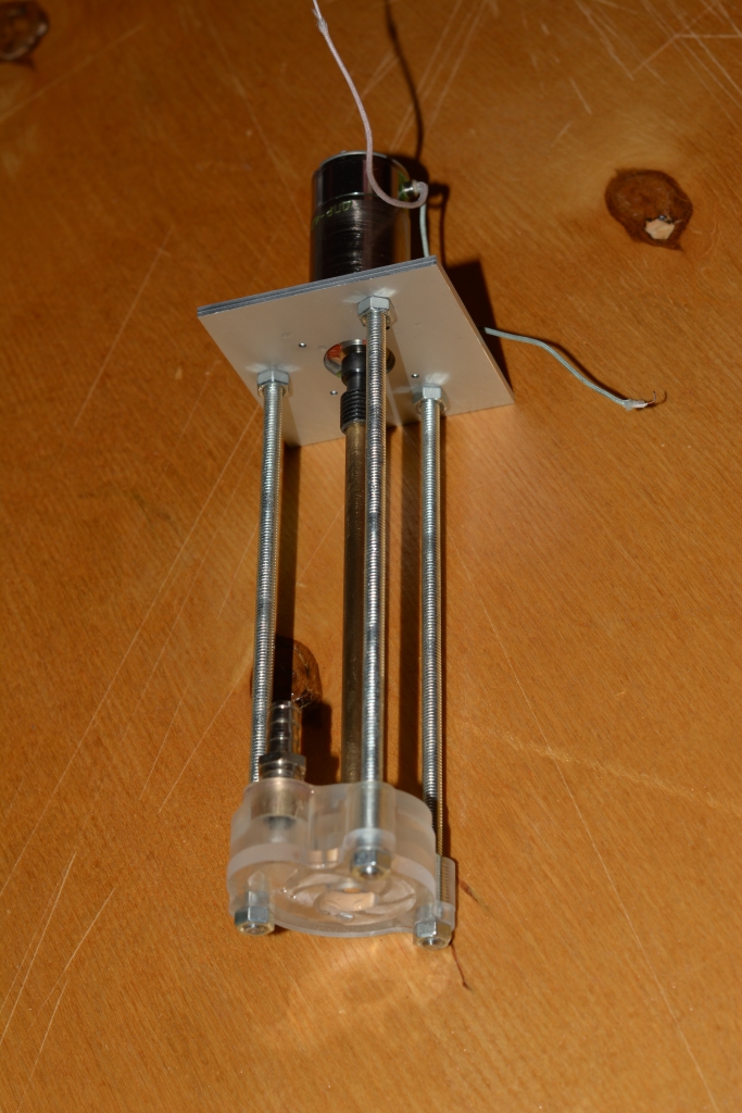

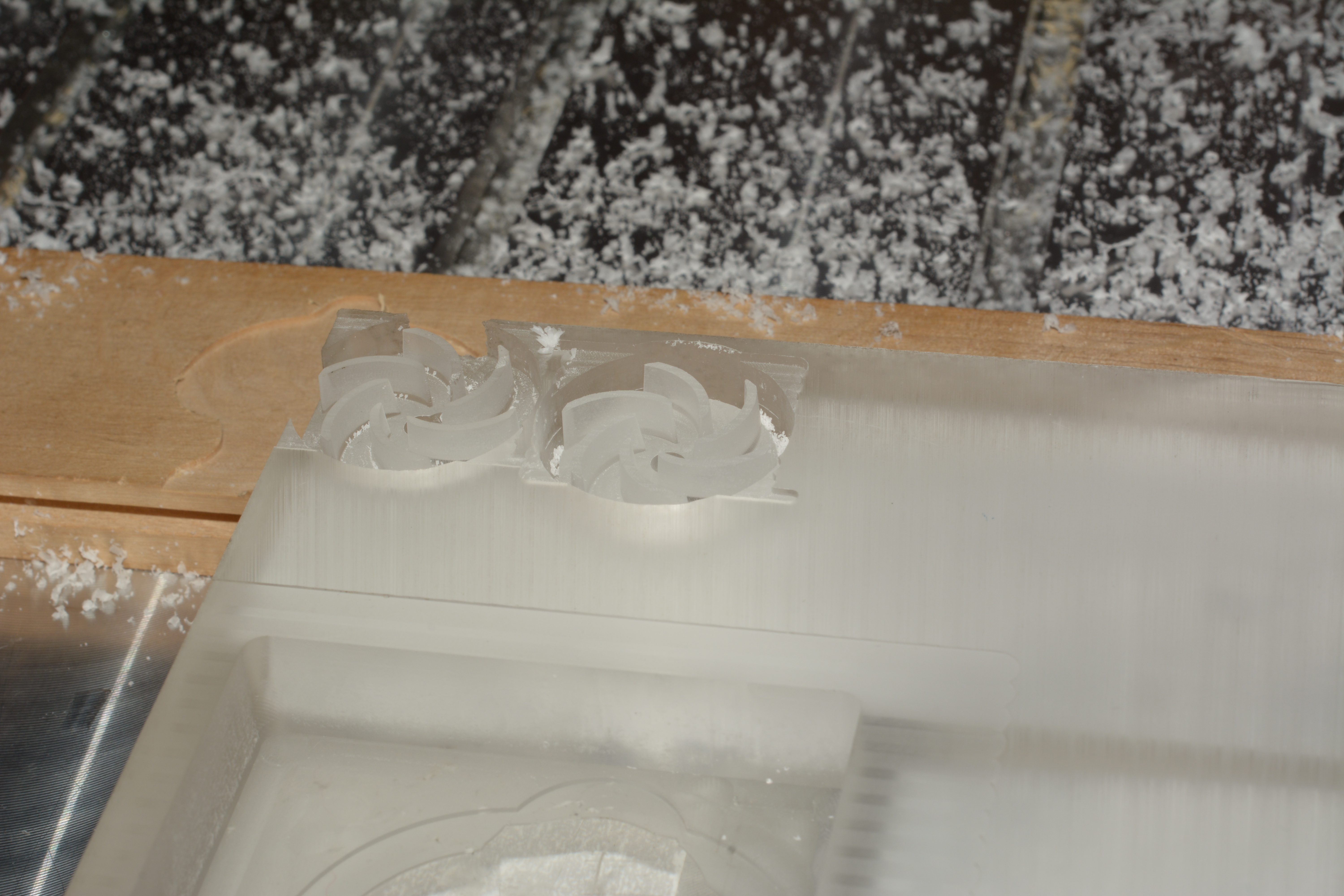

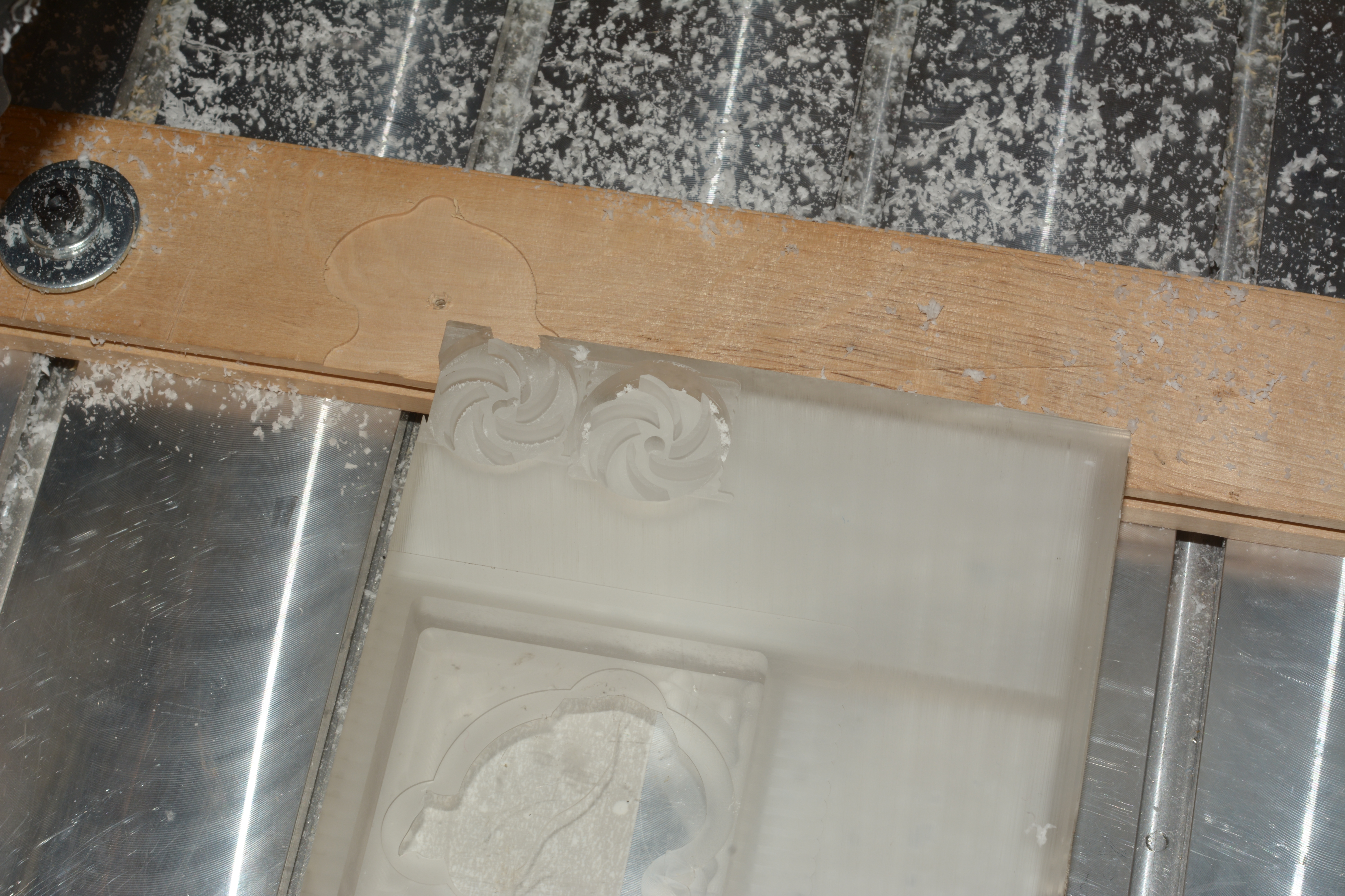

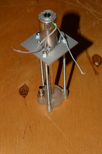

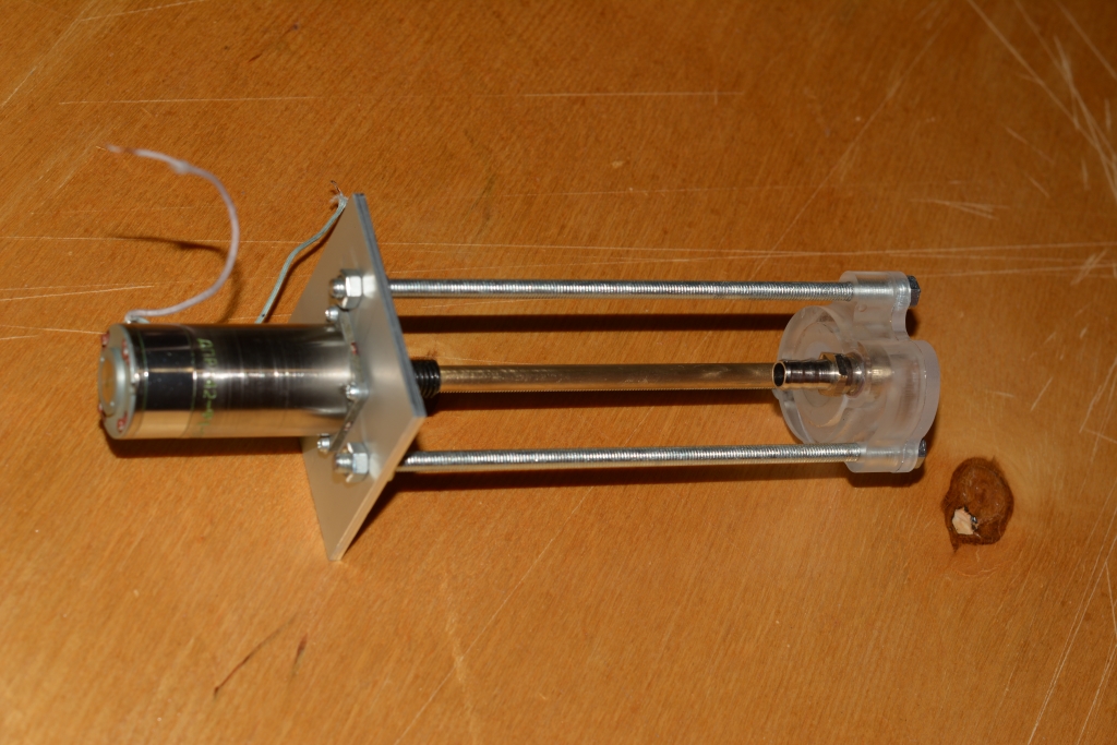

Собрал очередную самоделку к станку.
DSC_3135.JPG (4397 просмотров) <a class='original' href='./download/file.php?id=36907&mode=view' target=_blank>Загрузить оригинал (430.39 КБ)</a>
DSC_3137.JPG (4397 просмотров) <a class='original' href='./download/file.php?id=36908&mode=view' target=_blank>Загрузить оригинал (503.94 КБ)</a>
DSC_3138.JPG (4397 просмотров) <a class='original' href='./download/file.php?id=36909&mode=view' target=_blank>Загрузить оригинал (511.76 КБ)</a>
Сообщения: 8408
Re: Дюрале-Стальной портальчик
Насос Сож?

nik1 писал(а):Насос Сож?
Да, он самый, и для охлаждения шпинделя.
Сообщения: 34042
Shishio Makoto писал(а):Да, он самый, и для охлаждения шпинделя.
это как? СОЖ через шпиндель гнать?

aftaev писал(а):это как? СОЖ через шпиндель гнать?
Имел ввиду что можно использовать и там и там.
Гонять через шпиндель тоже можно, на ОЦ так и сделано.
Может кому будет интересно выкладываю модельку насоса.

Shishio Makoto писал(а):Собрал очередную самоделку к станку.
В работе пробовали? Вал не бьет? Трубка - это сам вал или "дейдвуд"?

Сергей Саныч писал(а):В работе пробовали? Вал не бьет? Трубка - это сам вал или "дейдвуд"?
Уже испытал, качает отлично, работает тихо. Вал может немого бьет, но здесь не такие большие обороты чтобы об этом беспокоится. Это не трубка, а вал, латунь 6 мм.
