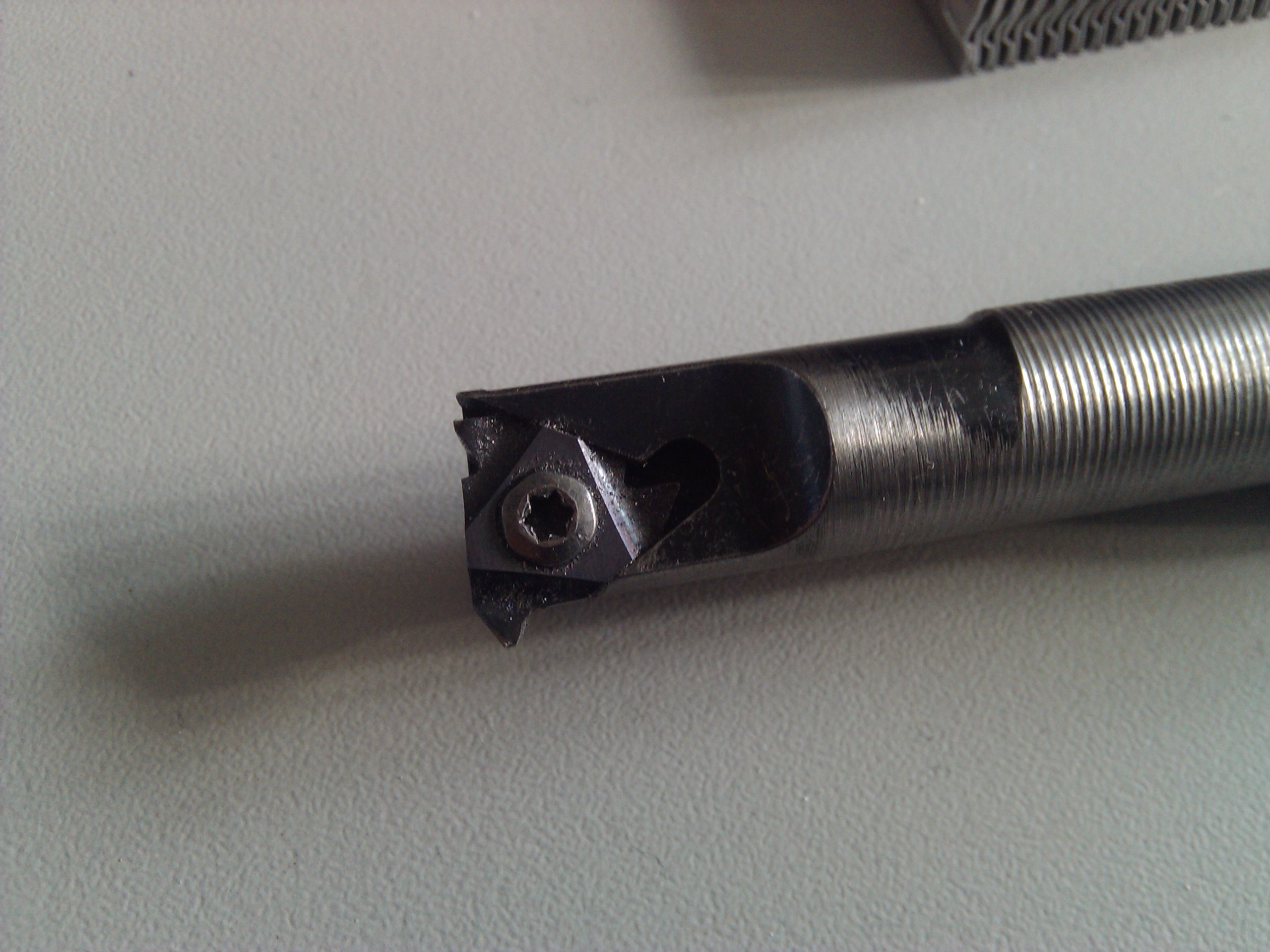

Метчик ресурс маленький , только по цветнине а у меня она редко
расточная такая есть она на расточку
Резьбовой был от 20мм - доработал :hehehe:
резьбовой.jpg (3644 просмотра) <a class='original' href='./download/file.php?id=34586&mode=view' target=_blank>Загрузить оригинал (535.9 КБ)</a>

aftaev писал(а):Расточной головкой сместить центр насколько нужно
А зачем смещать - ставишь по центру , крутишь , а по X Y винтовую интерполяцию
Резьбофрезерование.JPG (3641 просмотр) <a class='original' href='./download/file.php?id=34587&mode=view' target=_blank>Загрузить оригинал (179.01 КБ)</a>
Даешь коллективный разум !
Сообщения: 34042
Re: ЧПУ фрезер по стали на балконе
твой резец тож со смещением центра ;)
Сообщения: 34042
konyshevk писал(а):Резьбовой был от 20мм - доработал
вроде как для М6 есть Min. Bore: 0.240
http://www.ebay.com/itm/12-1-2-MINI-IND ... 460ffc0ff2

Под микроскопом плистины прикручивать :hehehe: ( но надо взять с получки)
я цельные видел от М3 , "шаг враво влево" - резец в мусорке

А угол у них метрический?
konyshevk
Сообщения: 740
Репутация: 698
Откуда: Челябинск
Сообщение konyshevk »
Дюймовые они , до и доставка из штатов дорогая
че-то я передумал брать
Сообщения: 34042
вот вроде метрические 60 град и не есть дорого http://www.aliexpress.com/item/06-IR-A- ... 54594.html
