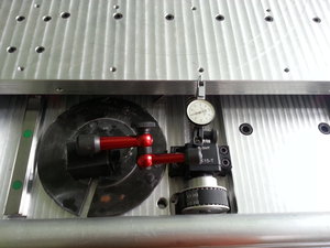

Re: чпу фрезер 600х400 по металлу
Жесткостью стола доволен при нагрузке 80кг середена прогибается на 0.002мм. Мерил так прислонил индикатор с ценой деления 0.002 залез ногами на стол поставил ноль на индикаторе потом акуратно слез индикатор ушел на одно деление.

Сообщения: 9583
frezeryga писал(а):Жесткостью стола доволен при нагрузке 80кг середена прогибается на 0.002мм. Мерил так прислонил индикатор с ценой деления 0.002 залез ногами на стол поставил ноль на индикаторе потом акуратно слез индикатор ушел на одно деление.
Хороший результат, думаю что такой вес на станке был в первый и последний раз :)
Сообщения: 8408
Суровый замер :hehehe:

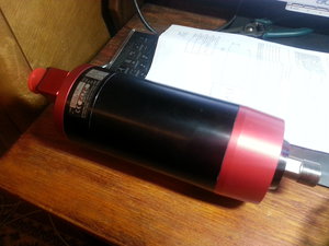

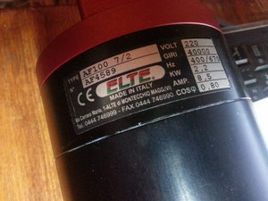

приехал грызунишка. придется опускать верхний хомут на 15мм чтоб держать шпиндель за основной корпус а не вставку где табличка.
20140825_231013.jpg (2496 просмотров) <a class='original' href='./download/file.php?id=32409&mode=view' target=_blank>Загрузить оригинал (1.88 МБ)</a>
20140825_231025.jpg (2496 просмотров) <a class='original' href='./download/file.php?id=32410&mode=view' target=_blank>Загрузить оригинал (2.12 МБ)</a>

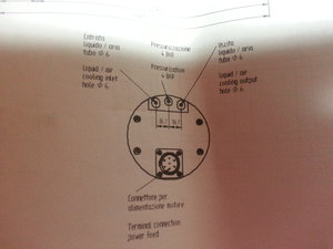

подскажите знающие люди зачем этому шпинделю 4атмосферы воздуха?

mhael
Сообщения: 2443
Репутация: 769
Настоящее имя: Ильдар
Сообщение mhael »
Может там воздушные подшипники?
