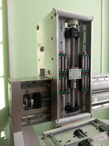

подсобрал бошку немного.
20140818_192028.jpg (3499 просмотров) <a class='original' href='./download/file.php?id=32151&mode=view' target=_blank>Загрузить оригинал (2.05 МБ)</a>
Re: чпу фрезер 600х400 по металлу
Красота :good:

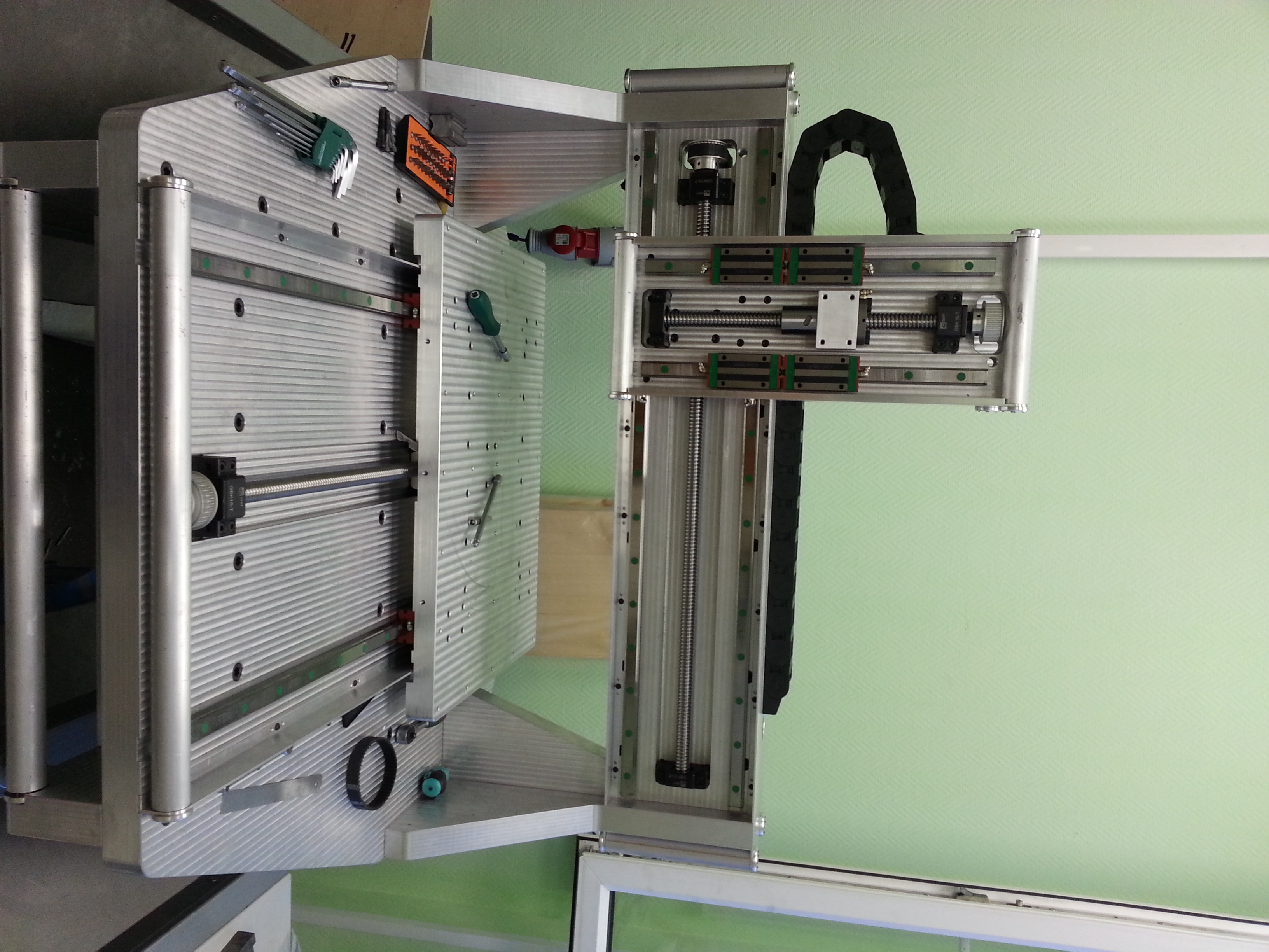

Появилась еще одна целиком собраная ось.
лень шею поворачивать :problem: "-" (фотка развернута на 90 гр)
Смотрится впечатляюще :good:
С телефона выкладывал он чот криво грузит.

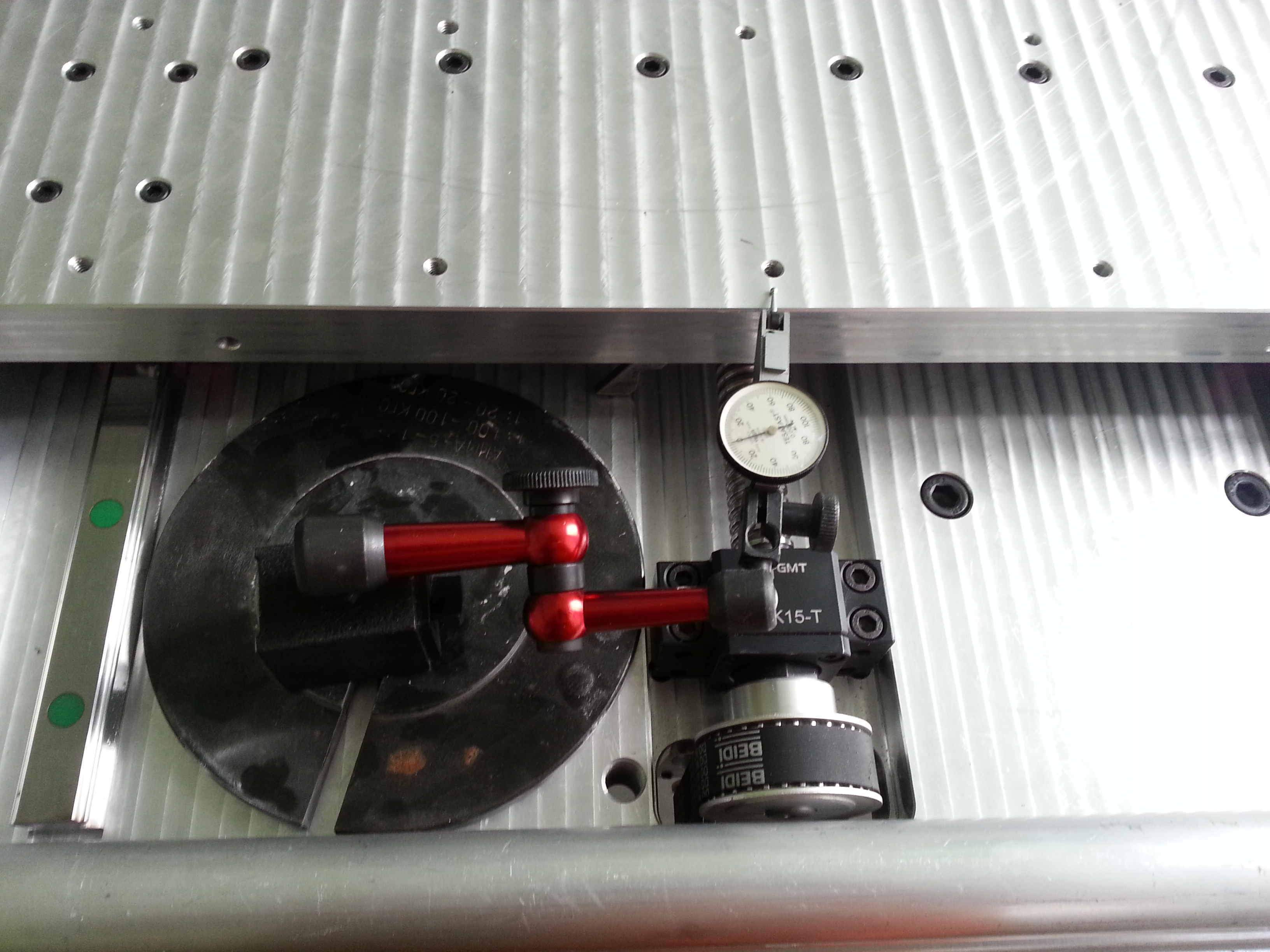

Жесткостью стола доволен при нагрузке 80кг середена прогибается на 0.002мм. Мерил так прислонил индикатор с ценой деления 0.002 залез ногами на стол поставил ноль на индикаторе потом акуратно слез индикатор ушел на одно деление.
20140821_094728.jpg (3312 просмотров) <a class='original' href='./download/file.php?id=32278&mode=view' target=_blank>Загрузить оригинал (1.61 МБ)</a>
frezeryga писал(а):Жесткостью стола доволен при нагрузке 80кг середена прогибается на 0.002мм. Мерил так прислонил индикатор с ценой деления 0.002 залез ногами на стол поставил ноль на индикаторе потом акуратно слез индикатор ушел на одно деление.
Хороший результат, думаю что такой вес на станке был в первый и последний раз :)
Суровый замер :hehehe:

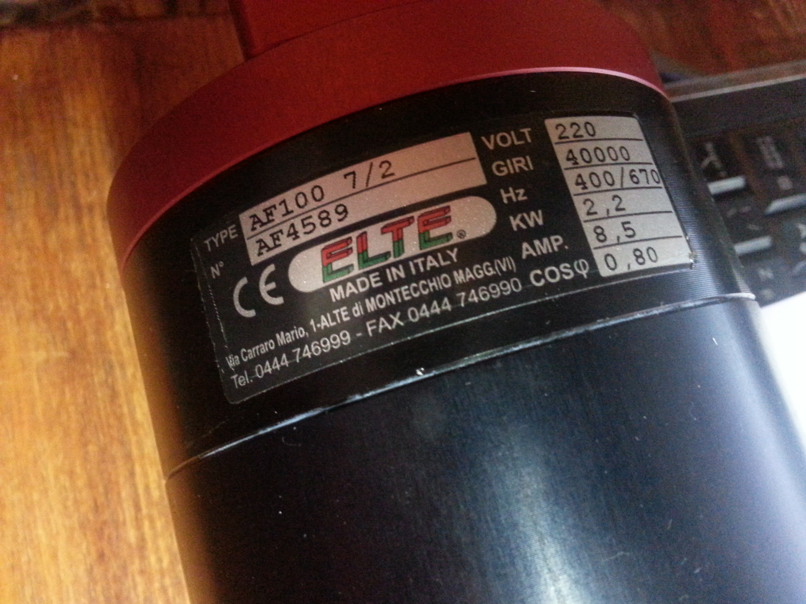

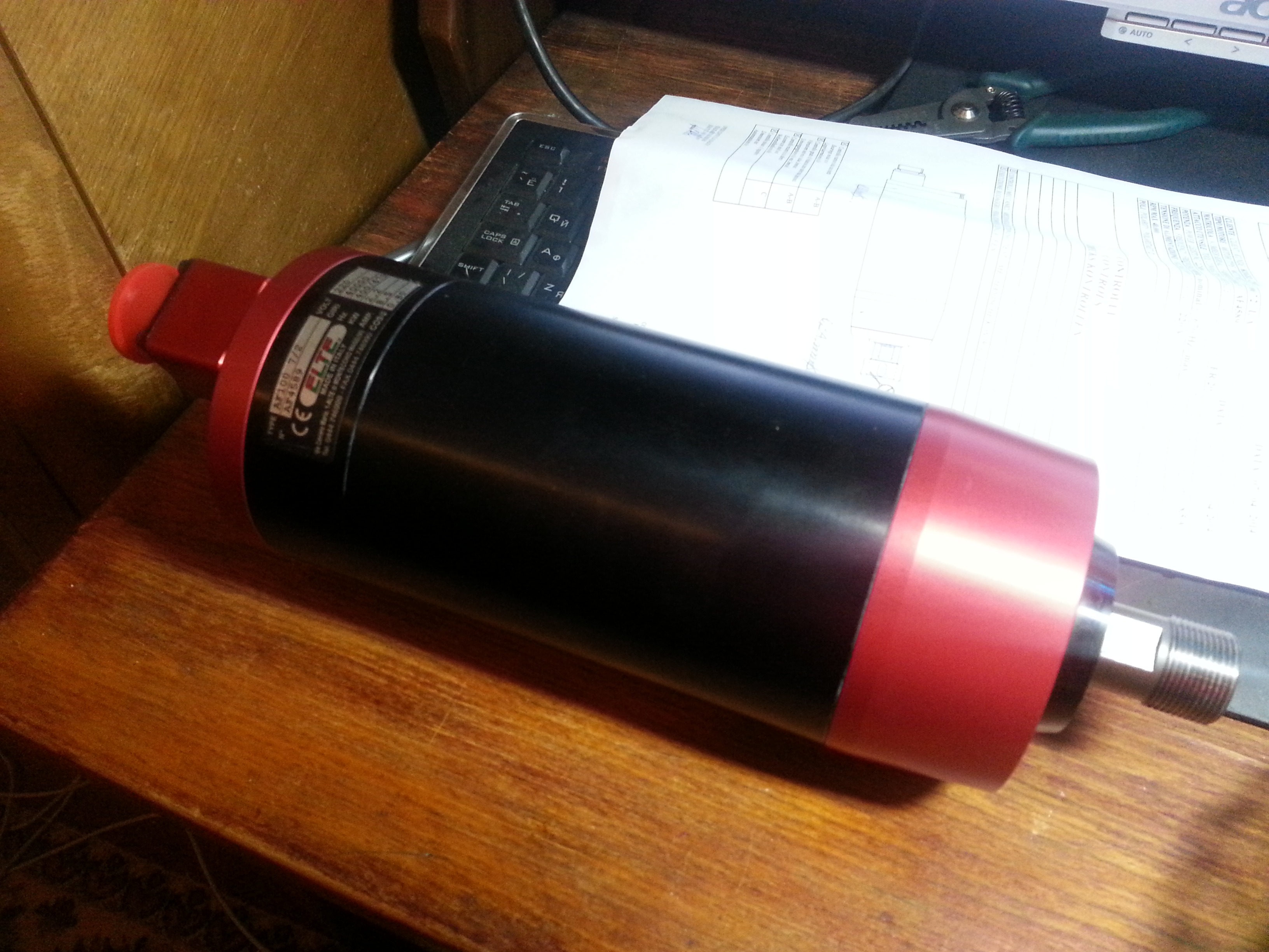

приехал грызунишка. придется опускать верхний хомут на 15мм чтоб держать шпиндель за основной корпус а не вставку где табличка.
20140825_231013.jpg (3096 просмотров) <a class='original' href='./download/file.php?id=32409&mode=view' target=_blank>Загрузить оригинал (1.88 МБ)</a>
20140825_231025.jpg (3096 просмотров) <a class='original' href='./download/file.php?id=32410&mode=view' target=_blank>Загрузить оригинал (2.12 МБ)</a>

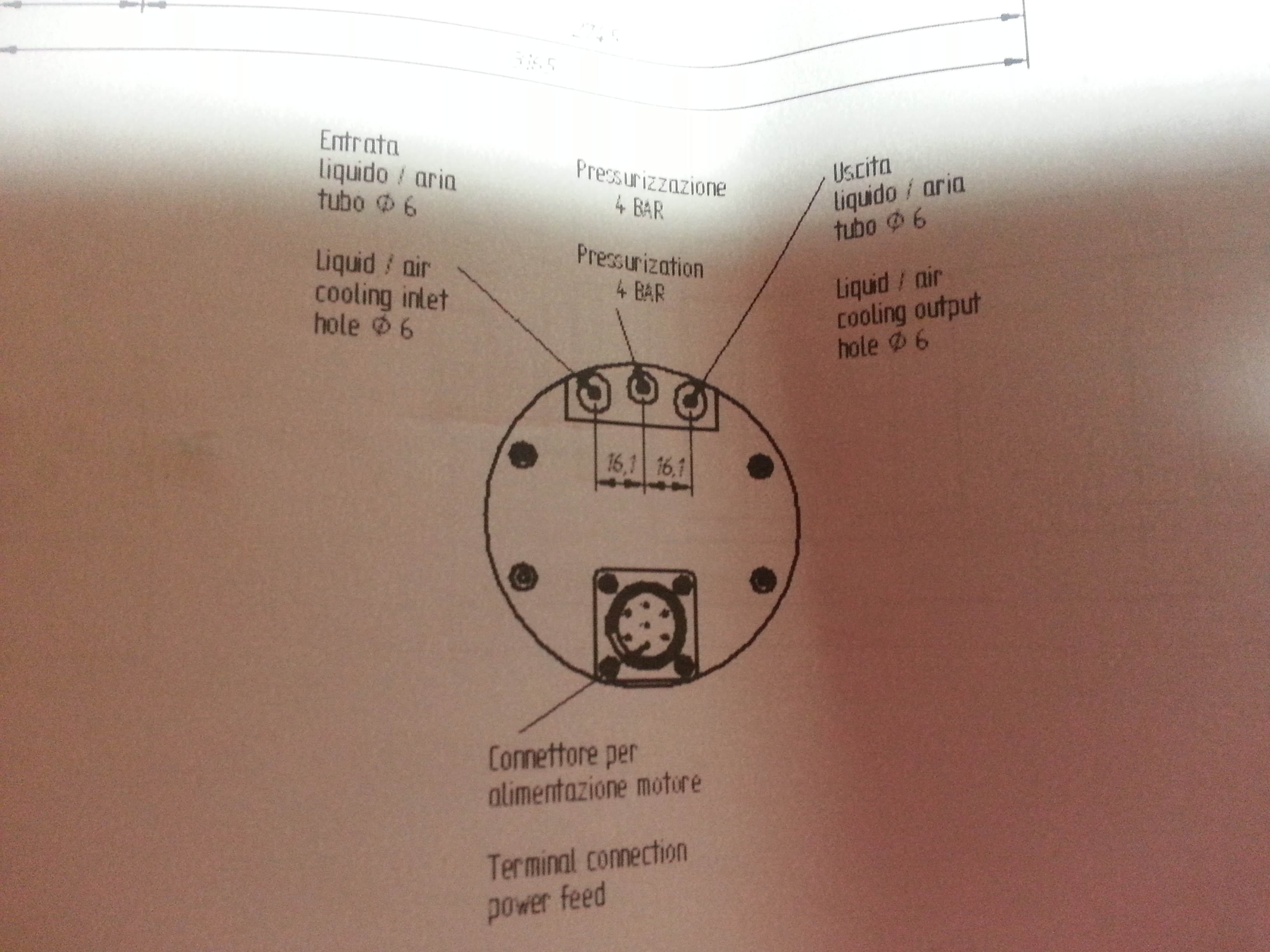

подскажите знающие люди зачем этому шпинделю 4атмосферы воздуха?
20140825_232706.jpg (3088 просмотров) <a class='original' href='./download/file.php?id=32411&mode=view' target=_blank>Загрузить оригинал (2.02 МБ)</a>
Сообщение mhael »
Может там воздушные подшипники?
