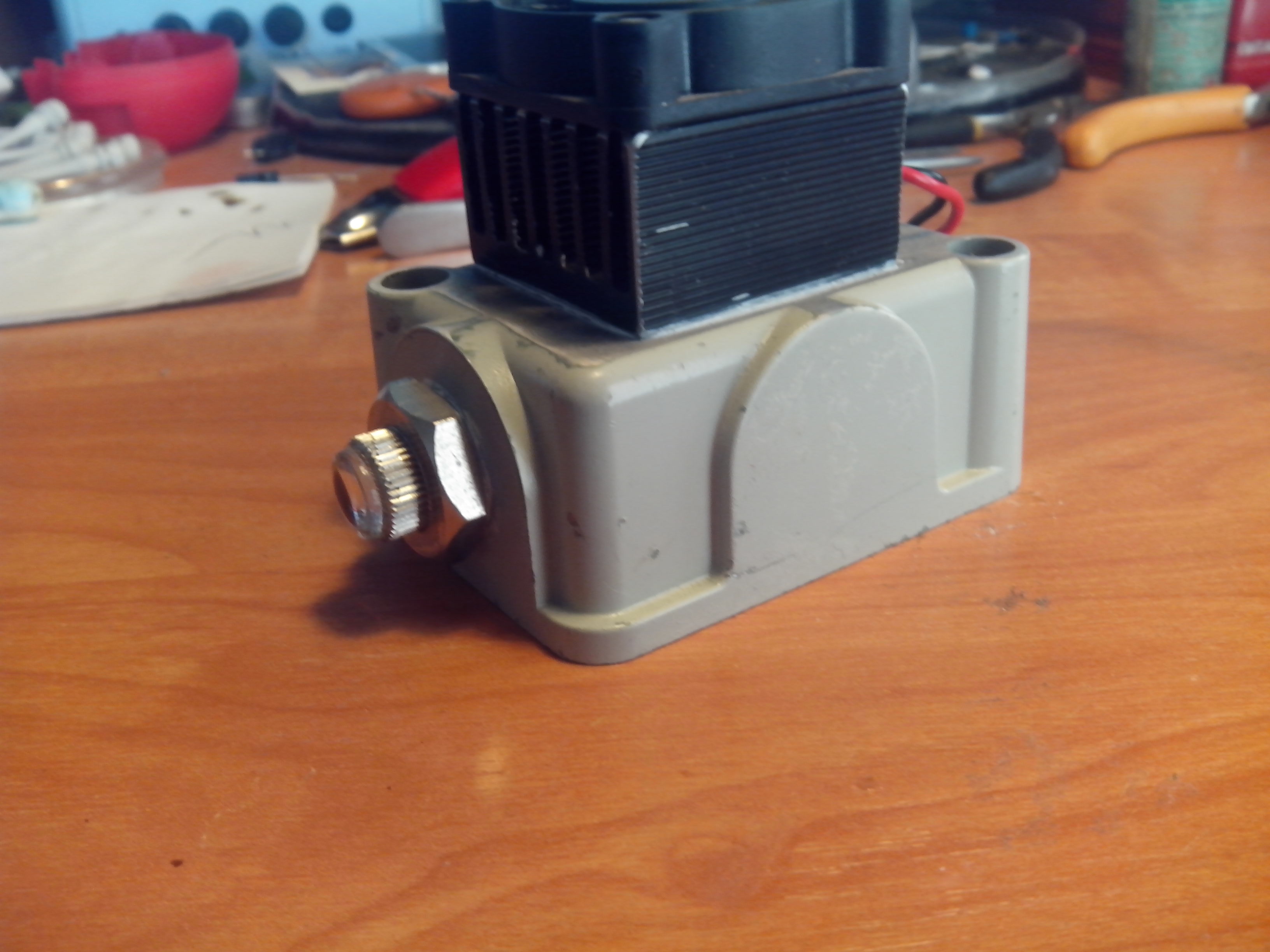

Прикрутил лазер...скотчем :) Запустил первую попавшуюся УП, вот результат. МДФ уже был закреплен на столе, так что на нем и производился тест. Подача 230мм/мин. Жгет отлично, что и не удивительно, ведь целый ватт :) Теперь по всему дому витает запах гари.
Немного кино:
https://www.youtube.com/watch?v=NbWybe9we8o
IMG_20140630_193203.jpg (2949 просмотров) <a class='original' href='./download/file.php?id=30278&mode=view' target=_blank>Загрузить оригинал (732.62 КБ)</a>
IMG_20140630_193245.jpg (2949 просмотров) <a class='original' href='./download/file.php?id=30279&mode=view' target=_blank>Загрузить оригинал (502.06 КБ)</a>
IMG_20140630_193307.jpg (2949 просмотров) <a class='original' href='./download/file.php?id=30280&mode=view' target=_blank>Загрузить оригинал (570.31 КБ)</a>

Рельсы 20е rexroth, швп 1204. Основание и подвижная пластина из стали 20мм толщиной. Привод будет сервомотором постоянного тока через ременный редуктор.
Нижнюю опору винта уже сделали. Подшипнички по H6 садятся просто чудненько.
Чертежики могу скинуть, если кому интересно.
Сборка Z.jpg (2885 просмотров) <a class='original' href='./download/file.php?id=30342&mode=view' target=_blank>Загрузить оригинал (254.25 КБ)</a>
IMG_20140702_112055.jpg (2882 просмотра) <a class='original' href='./download/file.php?id=30346&mode=view' target=_blank>Загрузить оригинал (737.62 КБ)</a>
