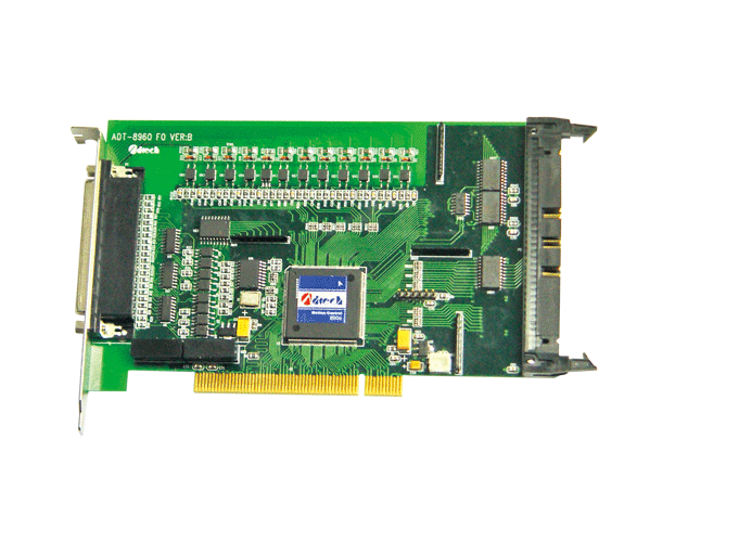

А как спецы думают про ето http://www.machine-controller.com/ru/ty ... t=adt-8960 характеристики не плохие
пака Кфлоп не взял , отправил китайцам запрос по цене и можно-ли
с мачем состыковать (все таки попривычней)
а в эту контору дорога уже протоптона

konyshevk, если с мачем состіковать думаешь, то нужно тупо проверить наличие плагинов под єтот девайс на сайте мача. но думается что там ен все так гладко как с кфлопом

Плагинов точно нет , а цена будет думаю не больше 180$
эта ин-фа о чем нибуть говорит :Поддерживаются следующие программирующие средства C/BC++/VC/VB/C++Builder/Delphi/Labview/EVC.
я в это не силен пока
Даешь коллективный разум !

konyshevk писал(а):эта ин-фа о чем нибуть говорит :Поддерживаются следующие программирующие средства C/BC++/VC/VB/C++Builder/Delphi/Labview/EVC.
Похоже, это контролер движения общего назначения. Если написать плагин под Мач, то возможно будет прекрасно работать :) Гораздо проще и в конечном итоге дешевле взять кфлоп.
Это говорит о том что с платой поставляются ДЛЛ библиотека , в которой реализованы функции простого общения с платой ,
это типа вы можете написать свою нужную вам программу и использовать в ней готовые функции типа " ось Х проехать 100 с ускорением 50 " или даже " дуга радиус 100 начало X45 Y89 по часовой скорость 140 " , ну это так приблизительно , но суть не меняет , планировщик самому писать придется.
А ты запроси у них примеры под VB или С, CV и сюды запости
konyshevk писал(а):Плагинов точно нет , а цена будет думаю не больше 180$
по точнее бы :)

aftaev писал(а):А ты запроси у них примеры под VB или С, CV и сюды запости
Тут попонятнее
Конкретнее какие примеры
Сообщения: 34042
Re: ЧПУ фрезер по стали на балконе
konyshevk писал(а):Конкретнее какие примеры
с платой скорее всего дают исходники -примеры для разработки своего ПО. Если получить эти примеры можно прикинуть стоит брать или нет. Вещица интересная.

Но сначала прикинуть стоит ли разрабатывать свое ПО :)
Эта вещица интересна, скорее, производителям станков... Для хоббиста ее внедрение получается слишком трудоемко :)
Хотя если действительно написать под Мач3 нормальный плагин для этой платы, то может получиться вполне достойный вариант.

мож там есть в качестве примера. Кфлоп дает там какие то исходники :)
AndyBig писал(а):Эта вещица интересна, скорее, производителям станков... Для хоббиста ее внедрение получается слишком трудоемко
у китайцев скорее всего есть ПО для этой платы. Если хош продавать такие платы то и ПО должно быть иначе много не напродаешь.

aftaev писал(а):с платой скорее всего дают исходники -примеры для разработки своего ПО. Если получить эти примеры можно прикинуть стоит брать или нет. Вещица интересная.
Проще уж взять Mesa, тем более эта плата скорее всего функциональный аналог. В этом случае и с софтом будет проще (всё официально документировано и есть уже удачные опыта интеграции с Mach3) и интерфейсных плат великое множество на все вкусы. Да и под LinuxCNC всё гарантировано заработает, если с Mach3 что-то не срастётся.

aftaev писал(а):у китайцев скорее всего есть ПО для этой платы
Вполне может быть... Но разбираться потом еще и с софтом, который никто не знает и ничем не сможет помочь...
Я бы взял такую плату поиграться :) Может быть даже попробовать написать плагин под Мач.
Кстати, эта плата вполне может продаваться и без софта. В этом виде она может быть востребована не для станков, выполняющих G-код, а, например, для каких-то полуавтономных исполнительных механизмов типа складского робота, например.
