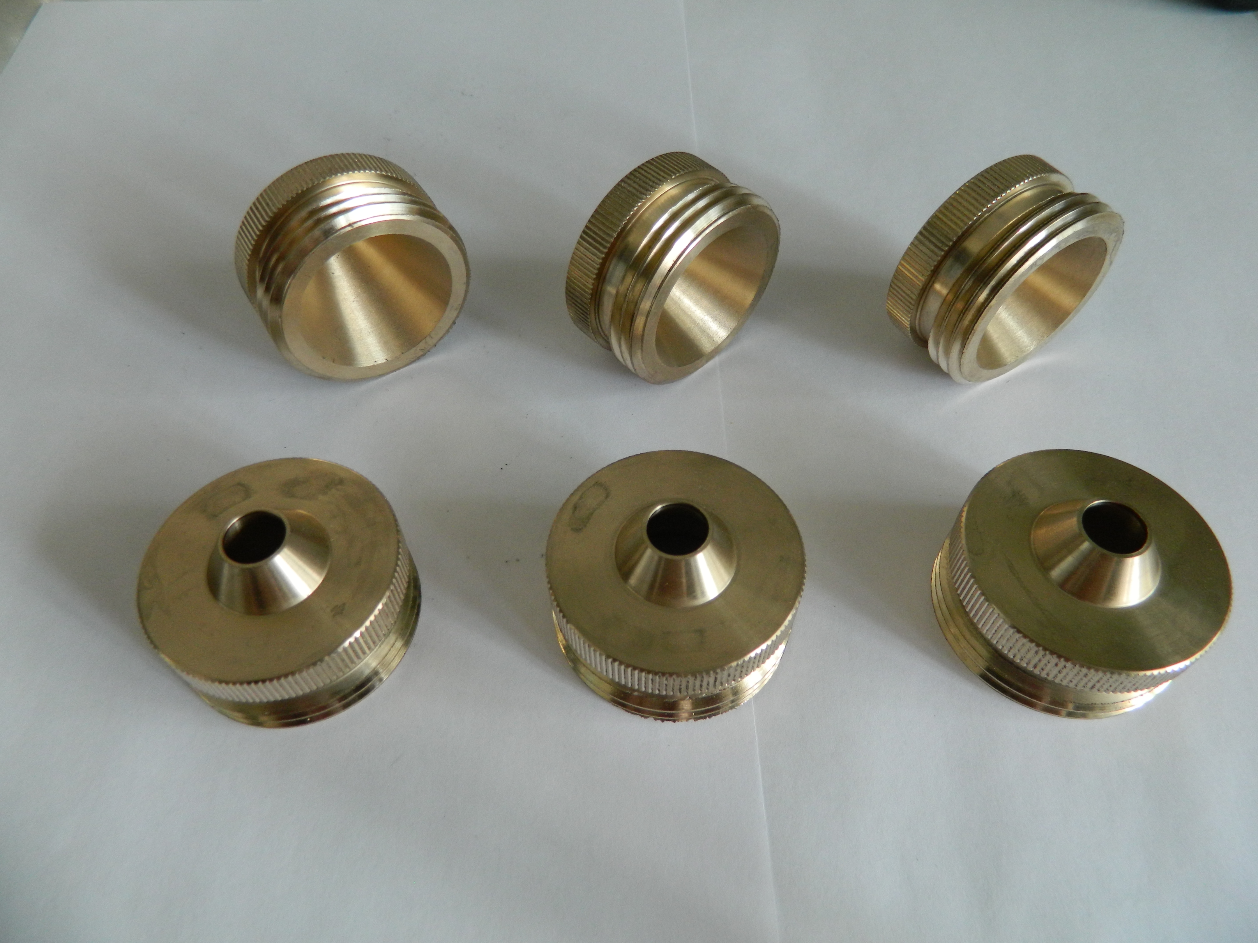

Изделие на заказ , накатки прямой не оказалось а так даже красивей

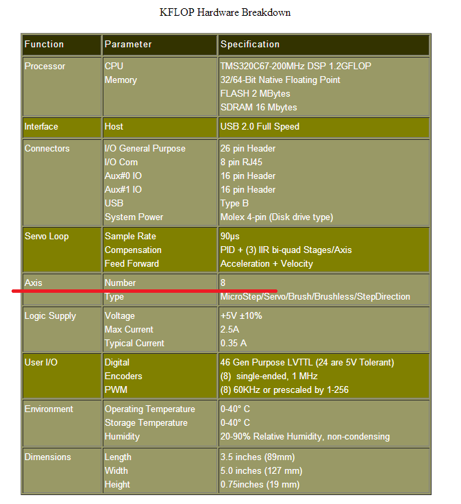

aftaev ,А к kflopу плата расширения на 5 осей есть? че-то я не нашел только на 4 а без нее как ? можно чето я неразобрался

konyshevk писал(а):aftaev ,А к kflopу плата расширения на 5 осей есть? че-то я не нашел только на 4 а без нее как ? можно чето я неразобрался
Кфлоп это Motion Control. Мач, ЕМС и тд.. которые работают на компьютерах имеют "зависимость" от операционной системы. Например Мач не может иметь реалтайм потому что Винда любит быть главной и из-за этого Мач не может работать в реальном времени. Например работать с сервоприводами считавая позицию энкодера. Это если на пальцах.
Кфлоп принимает задание либо с Мача либо с собстевнной программы, обрабатывает это в отдельном процессоре вне компа и выдает нужные сигналы.
konyshevk писал(а):плата расширения на 5 осей есть?
Стандартная вроде как на 8, как обрезать до 5ти незнаю :hehehe:
