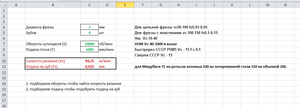

Не спец в режимах обработки, но имхо скорости этих шпинделей высоковаты для стали.
Сообщения: 34042
Re: чпу фрезер 600х400 по металлу
Darxton писал(а):но имхо скорости этих шпинделей высоковаты для стали.
123.png (4430 просмотров) <a class='original' href='./download/file.php?id=27189&mode=view' target=_blank>Загрузить оригинал (25.38 КБ)</a>

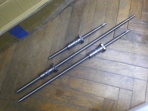

приехала швп C5 20х5 теперь вся механика куплена.

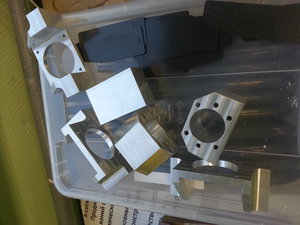

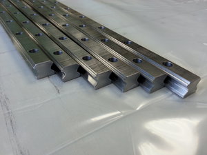

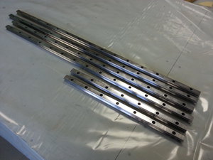

дело идет медленно занимаюсь потихонюку мелочевкой нарезанием резьб в деталях станины и изготовлением мелких всяких деталек. из последнего покрамсал рельс.
20140421_202927.jpg (4248 просмотров) <a class='original' href='./download/file.php?id=28140&mode=view' target=_blank>Загрузить оригинал (1.94 МБ)</a>
20140512_195257.jpg (4248 просмотров) <a class='original' href='./download/file.php?id=28141&mode=view' target=_blank>Загрузить оригинал (1.83 МБ)</a>
20140512_195321.jpg (4248 просмотров) <a class='original' href='./download/file.php?id=28142&mode=view' target=_blank>Загрузить оригинал (1.67 МБ)</a>
Сообщения: 8408
Хорошие детальки :good:
Какой фрезой пилькаешь такие толстые детали?
Сообщения: 22776
И на чем такую маленькую фасочку снял?
Сообщения: 13713
имеете виду фасочку на торцах рельс? рельсы пилил болгаркой торцевал на наждаке боком круга а фасочки снимал болгаркой с насаженой шкуркой р320.
плиту д16 толщиной 40мм для деталей станины кроили большой болгаркой а фрезеровалась по контуру фрезой 12мм.
швп заказывал с обработкой концов.

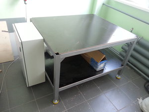

доделал немного стол подставку повесил ящик под электронику. вот теперь думаю с какой стороны удобней распологать монитор и пульт управления станком справа или слева от станка?

Делай на штанге, чтоб поворачивать можно было :).
По центру не прогибается столик?
ЗЫ где/почем опоры брал?

насчет прогибается ли столик пока незнаю станок на нем еще не стоял. виброоборы брал в зетеке заодно с рельсами.

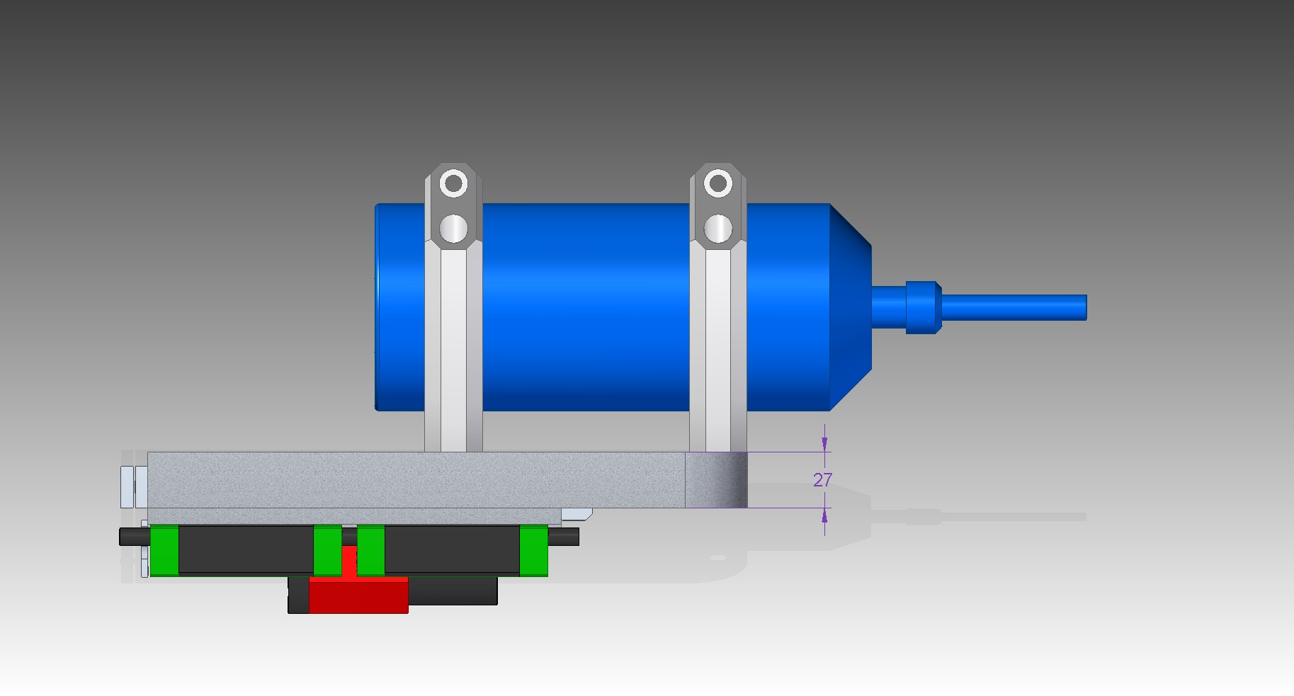

возник вопрос по поводу оси Z хватит ли жесткости плиты или нужно поставить пару ребер по бокам?

frezeryga писал(а):или нужно поставить пару ребер по бокам?
:good:

А эти держатели шпинделя откуда такие красивые?

конечно ставь, моя железная и то чутка гудит, когда работаю на полном ходе фрезой 8мм , с глубиной за проход от 6 мм

Nick, да сам на мультикаме начикал - делов то
