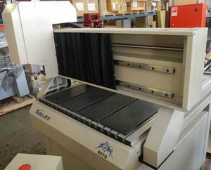

Ребята, помогите советом или подскажите где почитать информацию про варианты расположения приводного винта ( между рельсами, над рельсам, под рельсами, сбоку рельс оси Z). Охота шпиндель расположить поближе к плите оси Х и Z, а опоры и гайка швп выше кареток на рельсе, вот и думаю теперь...

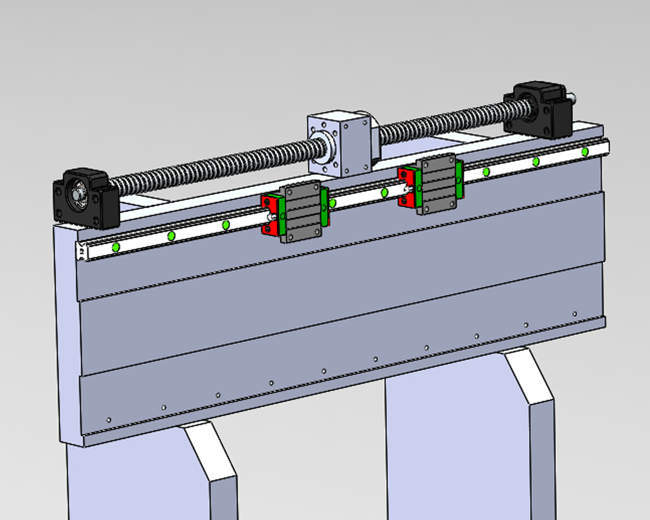

Примерно так можно устанавливать?

Дрюня писал(а):Примерно так можно устанавливать?
было бы здорово ШВП расположить посередине если портал высокий, но только не внизу, там вся пыль
Сообщения: 22776
Re: Наследник китайца CNC 3040
А нет возможности обнизить опоры или сделать выборку под винт?
У меня стоят 20-е рельсы, буду ставить 20-й винт, приходится в площадках делать выборку - 12мм под винт и 20мм под гайку...

Nick писал(а):А нет возможности обнизить опоры или сделать выборку под винт?
Изначально так и планировал занижать под винт, скорее всего так и буду делать. Вариант с верхней установкой ШВП рассматривал с целью удешевления ( на материале и на фрезеровке деталей). Сегодня, если ничего не поменяется, поеду за дюралькой толщиной 30 мм, а то что то я увлёкся солидом, пора и за железо браться.

Я сделал выемку не в "основании" швп, а в "каретке".

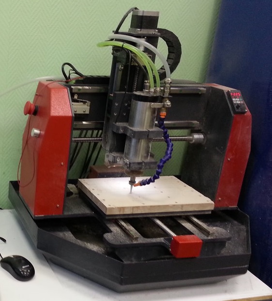

Вышел на финишную прямую. Ещё много доводок и доделок, но уже станочек бегает

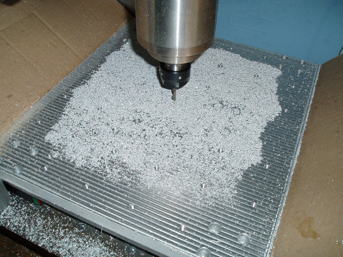

Nick, сверление и выравнивание стола можно считать первой стружкой? :D

Дюраль? Какая толщина? Во сколько обошлась фрезеровка?
Дрюня
Сообщения: 2040
Репутация: 1504
Откуда: Днепр
Сообщение Дрюня »
Михно писал(а):Дюраль? Какая толщина? Во сколько обошлась фрезеровка?
Д16 30 мм, дюраль обошлась в 280$ за 57 кг, фрезеровка деталей 360 $. Сделали похабно, после фрезеровки шлифовали "окопы" от фрезы ручной шлифмашинкой - плоскости все ушли, пришлось подкладывать фольгу...
