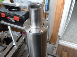

Пневмоцилиндр зажим-разжим инстр-та готов.
пневмоцилиндр.JPG (4715 просмотров) <a class='original' href='./download/file.php?id=27628&mode=view' target=_blank>Загрузить оригинал (3.63 МБ)</a>
Даешь коллективный разум !
Сообщения: 8408
Re: ЧПУ фрезер по стали на балконе
Вроде зажимать собирался пружиной? Или уже передумал?
konyshevk
Сообщения: 740
Репутация: 698
Откуда: Челябинск
Сообщение konyshevk »
зажимает и держит пружина а разжимает цилиндр (стандартная схема смены инструмента)

Этапы сборки шпинделя
SAM_0038.JPG (4627 просмотров) <a class='original' href='./download/file.php?id=27650&mode=view' target=_blank>Загрузить оригинал (3.91 МБ)</a>
подогревание подшипника что-бы легче залез натяг 5мкм. (4627 просмотров) <a class='original' href='./download/file.php?id=27651&mode=view' target=_blank>Загрузить оригинал (3.6 МБ)</a>
готово можно испытать (4627 просмотров) <a class='original' href='./download/file.php?id=27652&mode=view' target=_blank>Загрузить оригинал (3.75 МБ)</a>

испытание на вращение в холостую
https://www.youtube.com/watch?v=InTN0pooTtY
на частоте 100 гц . это 6000об.мин все защебись
на 120Гц. пошла вибрация , надеюсь после внутренней шлифовки пройдет
