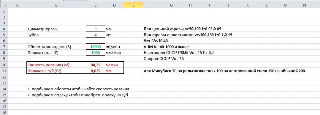

Не спец в режимах обработки, но имхо скорости этих шпинделей высоковаты для стали.
Сообщения: 34042
Re: чпу фрезер 600х400 по металлу
Darxton писал(а):но имхо скорости этих шпинделей высоковаты для стали.
123.png (4467 просмотров) <a class='original' href='./download/file.php?id=27189&mode=view' target=_blank>Загрузить оригинал (25.38 КБ)</a>

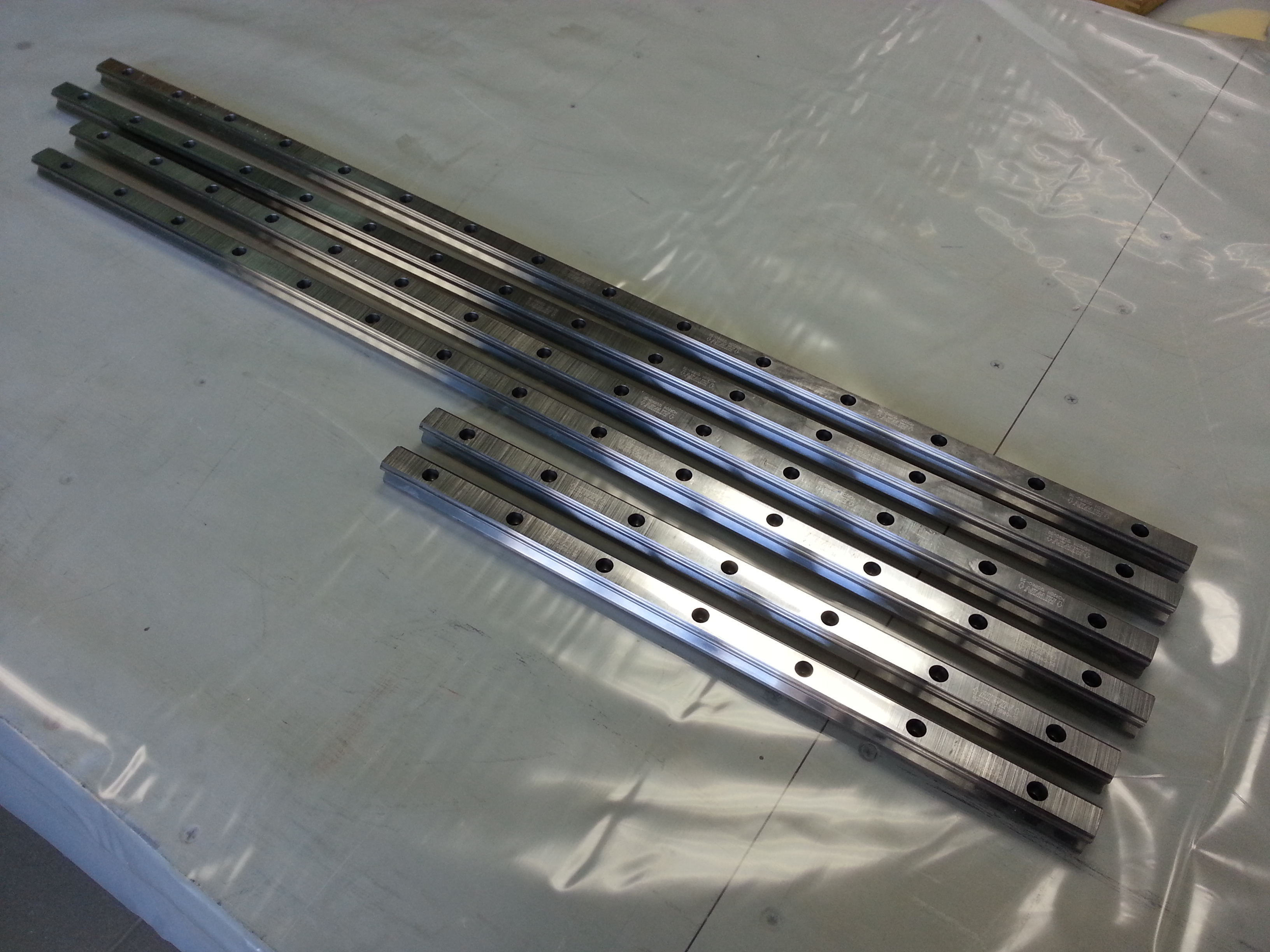

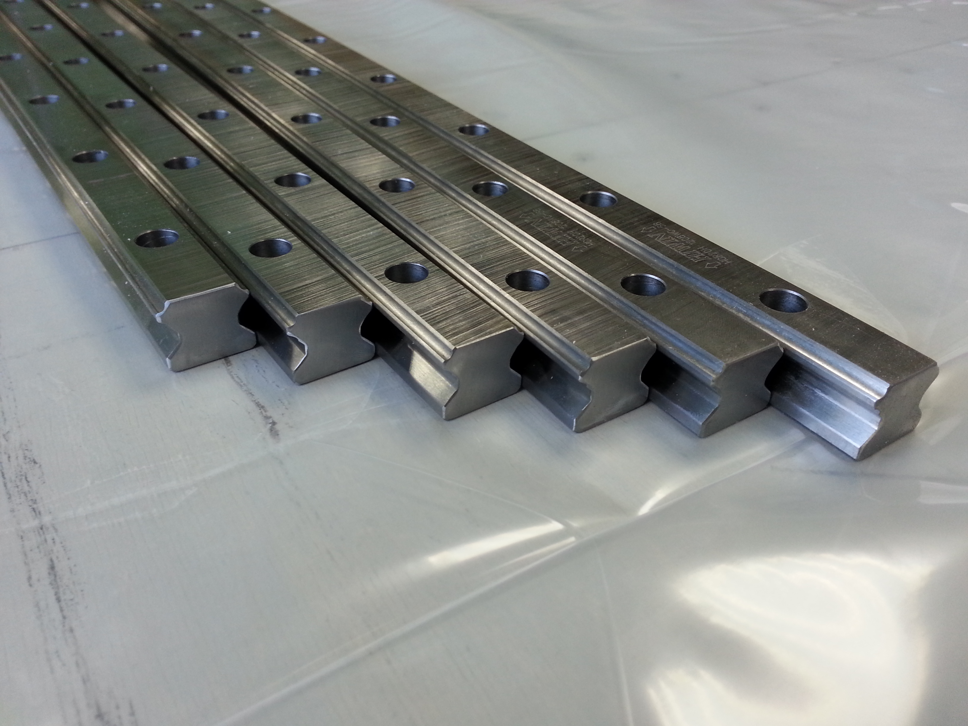

дело идет медленно занимаюсь потихонюку мелочевкой нарезанием резьб в деталях станины и изготовлением мелких всяких деталек. из последнего покрамсал рельс.

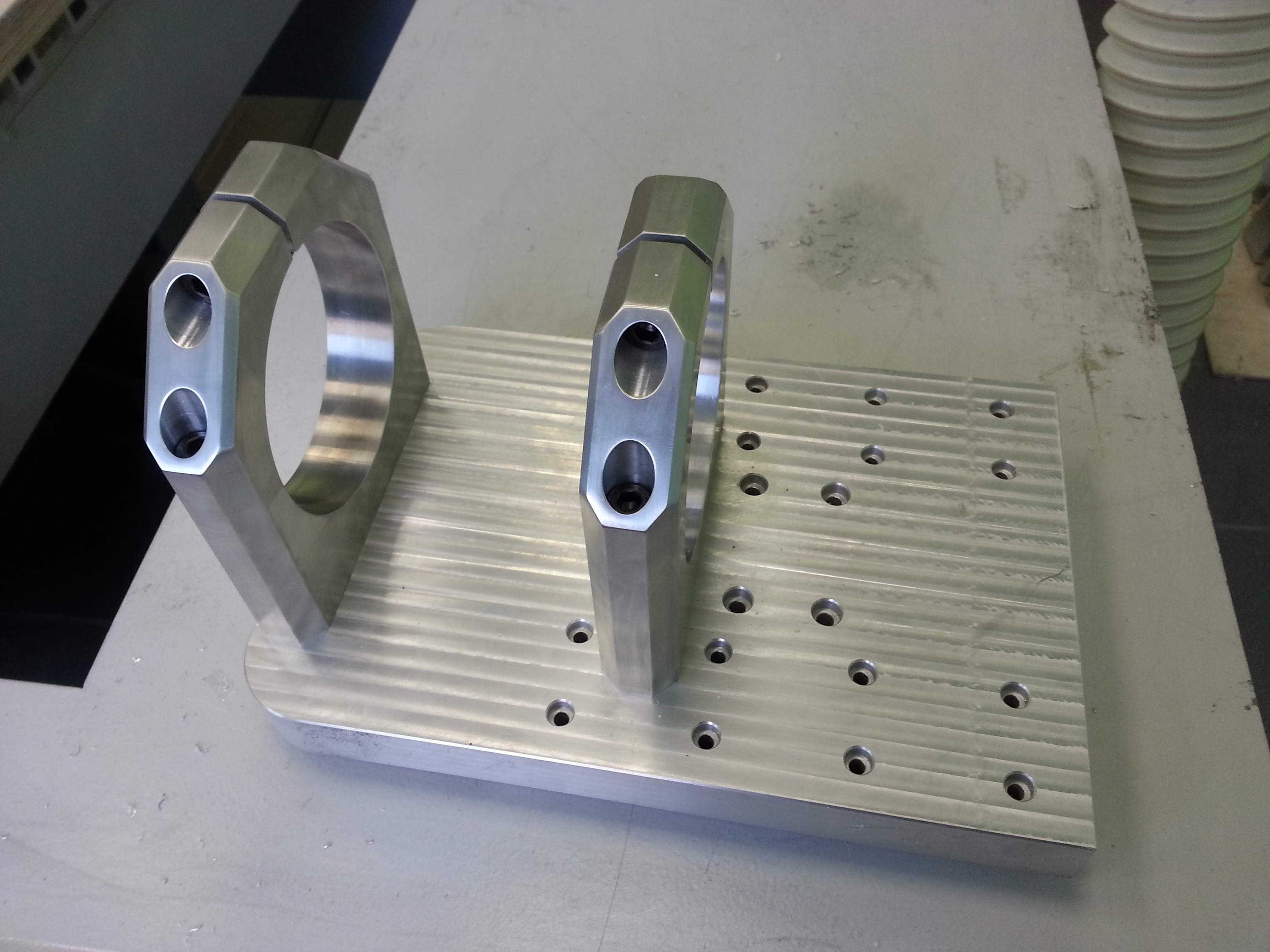

Сообщения: 8408
Хорошие детальки :good:
Какой фрезой пилькаешь такие толстые детали?
Сообщения: 22776
И на чем такую маленькую фасочку снял?
Сообщения: 13713
имеете виду фасочку на торцах рельс? рельсы пилил болгаркой торцевал на наждаке боком круга а фасочки снимал болгаркой с насаженой шкуркой р320.
плиту д16 толщиной 40мм для деталей станины кроили большой болгаркой а фрезеровалась по контуру фрезой 12мм.
швп заказывал с обработкой концов.

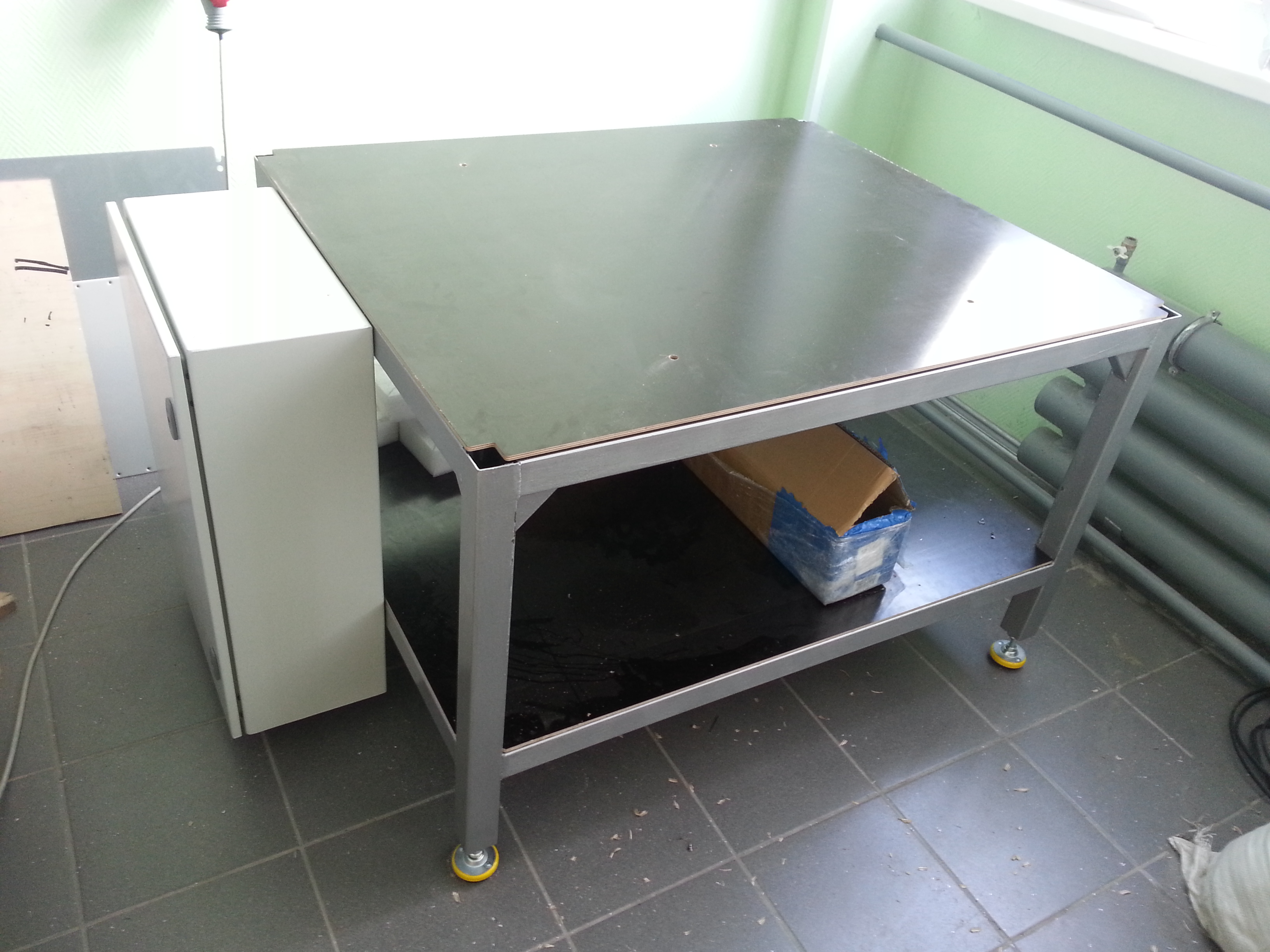

Сообщения: 13713
доделал немного стол подставку повесил ящик под электронику. вот теперь думаю с какой стороны удобней распологать монитор и пульт управления станком справа или слева от станка?
20140523_182346.jpg (4092 просмотра) <a class='original' href='./download/file.php?id=28548&mode=view' target=_blank>Загрузить оригинал (1.6 МБ)</a>
Сообщения: 22776
Делай на штанге, чтоб поворачивать можно было :).
По центру не прогибается столик?
ЗЫ где/почем опоры брал?
Сообщения: 13713
насчет прогибается ли столик пока незнаю станок на нем еще не стоял. виброоборы брал в зетеке заодно с рельсами.

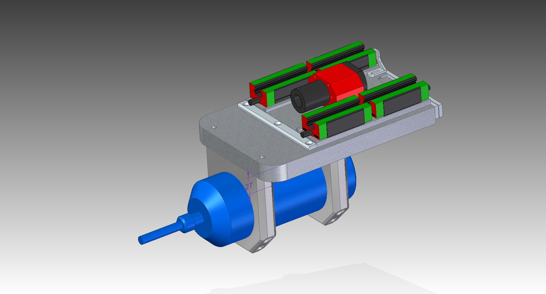

Сообщения: 13713
возник вопрос по поводу оси Z хватит ли жесткости плиты или нужно поставить пару ребер по бокам?
станок.jpg (4007 просмотров) <a class='original' href='./download/file.php?id=28621&mode=view' target=_blank>Загрузить оригинал (126.52 КБ)</a>
станок1.jpg (4007 просмотров) <a class='original' href='./download/file.php?id=28622&mode=view' target=_blank>Загрузить оригинал (169.1 КБ)</a>
20140519_191844.jpg (4007 просмотров) <a class='original' href='./download/file.php?id=28625&mode=view' target=_blank>Загрузить оригинал (1.54 МБ)</a>
ukr-sasha
Сообщения: 3401
Репутация: 2181
Откуда: Киев, Украина
Сообщение ukr-sasha »
frezeryga писал(а):или нужно поставить пару ребер по бокам?
:good:
Сообщения: 22776
А эти держатели шпинделя откуда такие красивые?
Сообщения: 8408
конечно ставь, моя железная и то чутка гудит, когда работаю на полном ходе фрезой 8мм , с глубиной за проход от 6 мм
aegis
Сообщения: 3171
Репутация: 1810
Настоящее имя: Михайло
Сообщение aegis »
Nick, да сам на мультикаме начикал - делов то
