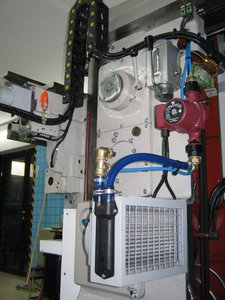

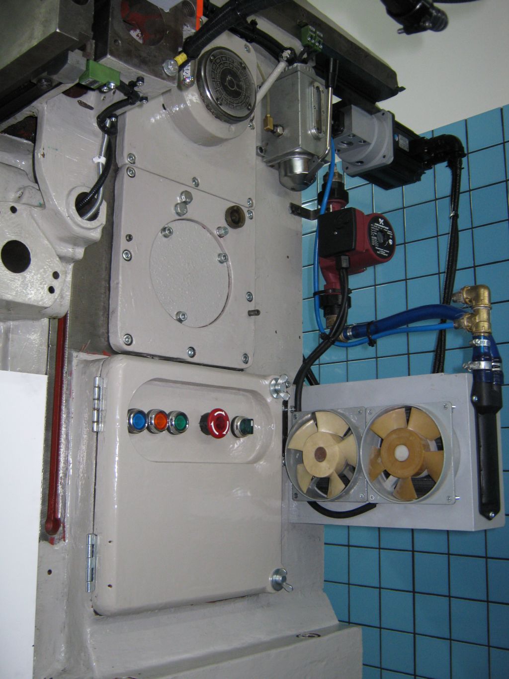

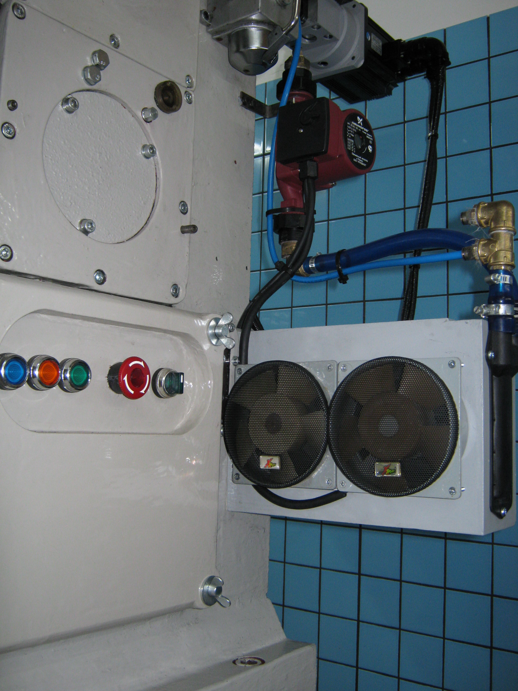

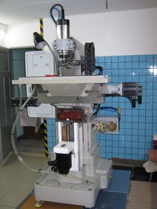

Охлаждение шпинделя добавили.
IMG_2427AA.jpg (4926 просмотров) <a class='original' href='./download/file.php?id=25039&mode=view' target=_blank>Загрузить оригинал (189.27 КБ)</a>
IMG_2428AA.jpg (4926 просмотров) <a class='original' href='./download/file.php?id=25040&mode=view' target=_blank>Загрузить оригинал (173.5 КБ)</a>
IMG_2429AA.jpg (4926 просмотров) <a class='original' href='./download/file.php?id=25041&mode=view' target=_blank>Загрузить оригинал (225.79 КБ)</a>

Шикарный станочек :)

насос Dunfoss? не мощноват?
Сообщения: 34042
Re: Модернизация 676 станка
at90, красиво :good:
А вентиляторы всю стружку не задуют в радиатор :roll:
Сообщения: 21923
Кабельканал для Z лучше б вниз развернули, а то фреза сломается и по закону подлости осколок фрезы пробъёт именно тот кабель, который пожжёт всё самое дорогое...

На столе будет экран, не куда не чего не полетит.

Из всех насосов по надежности и по деньгам этот самый доступный.

systemvel писал(а):На столе будет экран, не куда не чего не полетит.
стружка умеет залетать туда куда по законам физики залезть ну никак не может :)

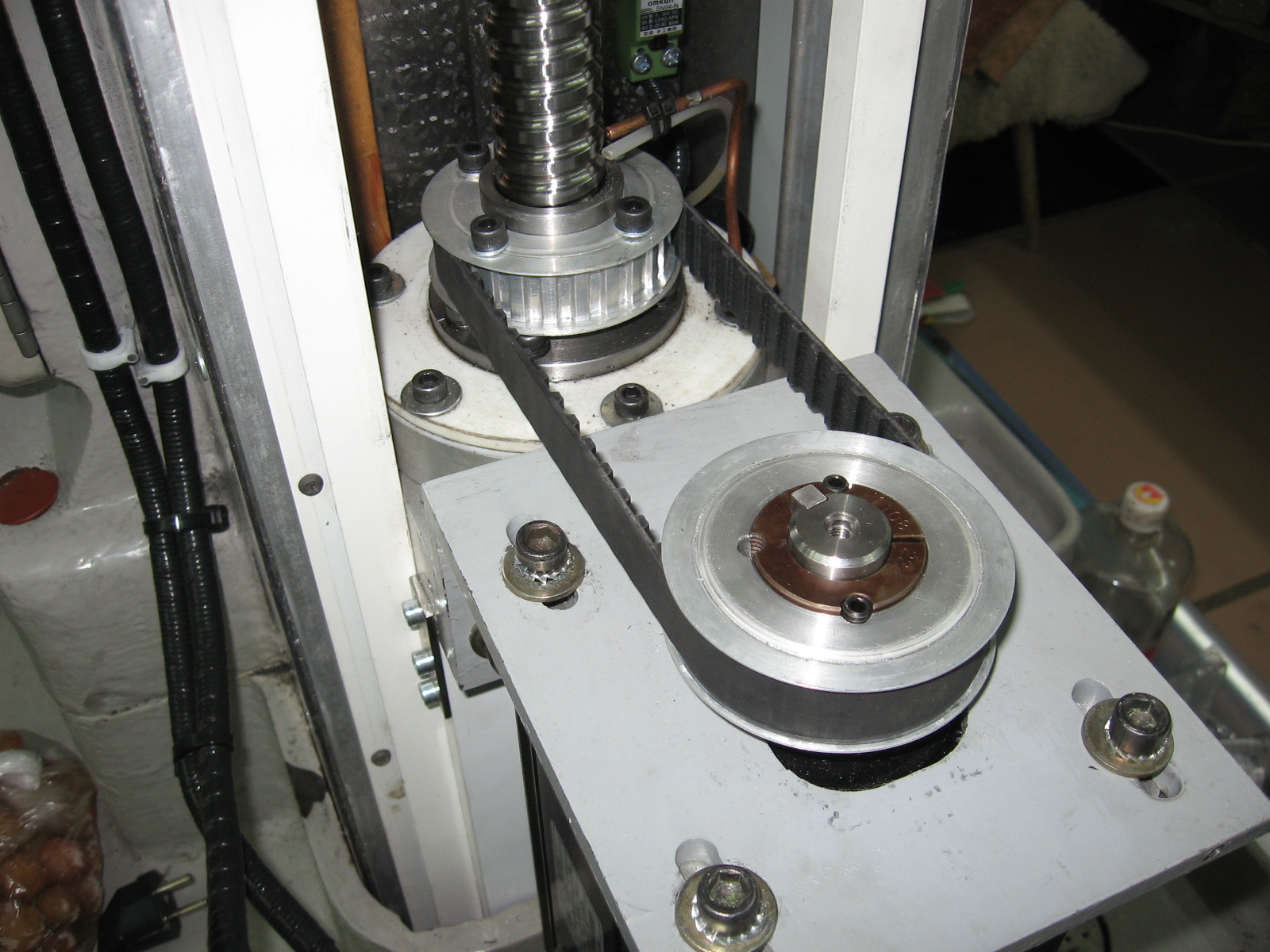

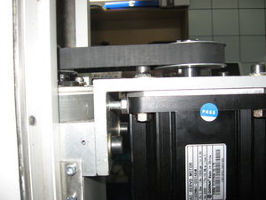

Шкивы
Шкивы (4744 просмотра) <a class='original' href='./download/file.php?id=26724&mode=view' target=_blank>Загрузить оригинал (845.81 КБ)</a>
Шкивы
Шкивы (4744 просмотра) <a class='original' href='./download/file.php?id=26725&mode=view' target=_blank>Загрузить оригинал (765.68 КБ)</a>

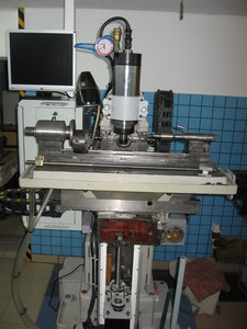

Красивый станок. :)
Только по фоткам получается что стол находится где то на уровне глаз среднего человека, то есть 160-170см. :)
Не замеряли какая высота станка получилась с новым шпинделем?

да высота такая же как с родной вфг
если только виброопоры немного высоты добавили

Там наверное просто потолок низкий. Стол у него обычно около 1.2м высотой... может чуть больше....

Нержавейку только фрезеровать будет сложновато - обороты большие, фрезу больше 4 мм не поставишь, и то ей надо 4-5 тыс об, шпинделю будет тяжеловато на таких оборотах.

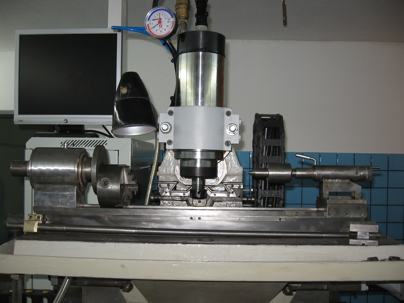

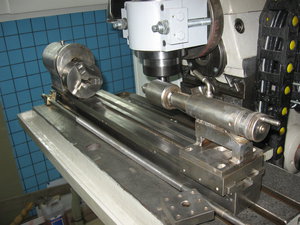

4 ось
4 ось. (4537 просмотров) <a class='original' href='./download/file.php?id=27157&mode=view' target=_blank>Загрузить оригинал (851.05 КБ)</a>
4 ось.
4 ось. (4537 просмотров) <a class='original' href='./download/file.php?id=27158&mode=view' target=_blank>Загрузить оригинал (939.69 КБ)</a>
4 ось.
4 ось. (4537 просмотров) <a class='original' href='./download/file.php?id=27159&mode=view' target=_blank>Загрузить оригинал (971.02 КБ)</a>

Сообщения: 8408
Хорошо получается :good:
Какой поставили редуктор?

а термометр на шпинделе можно по подробней посмотреть :good:

Редуктора не будет. Поставлю дисковый тормоз пневматический.
