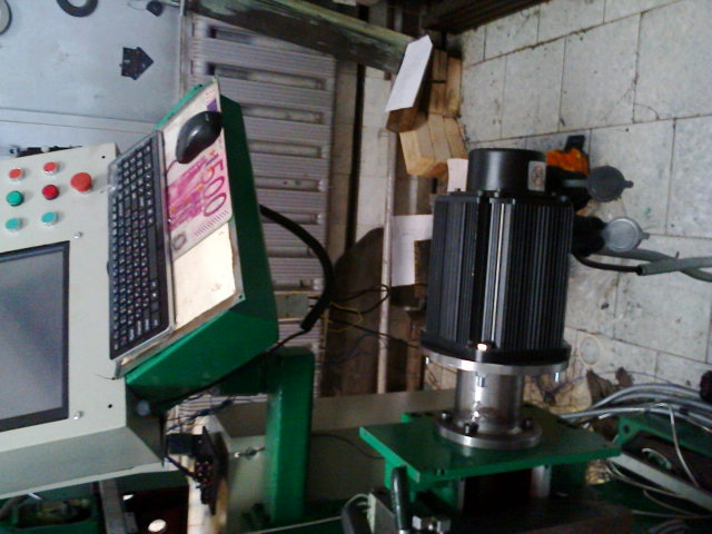

Вот фотки. Дело двигается потихоньку.
Качество фоток не ахти просто для истории.
Краску я выбрал ужасную.

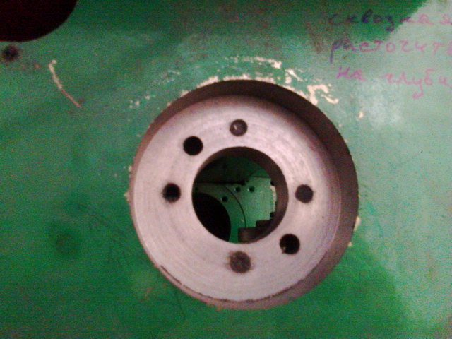

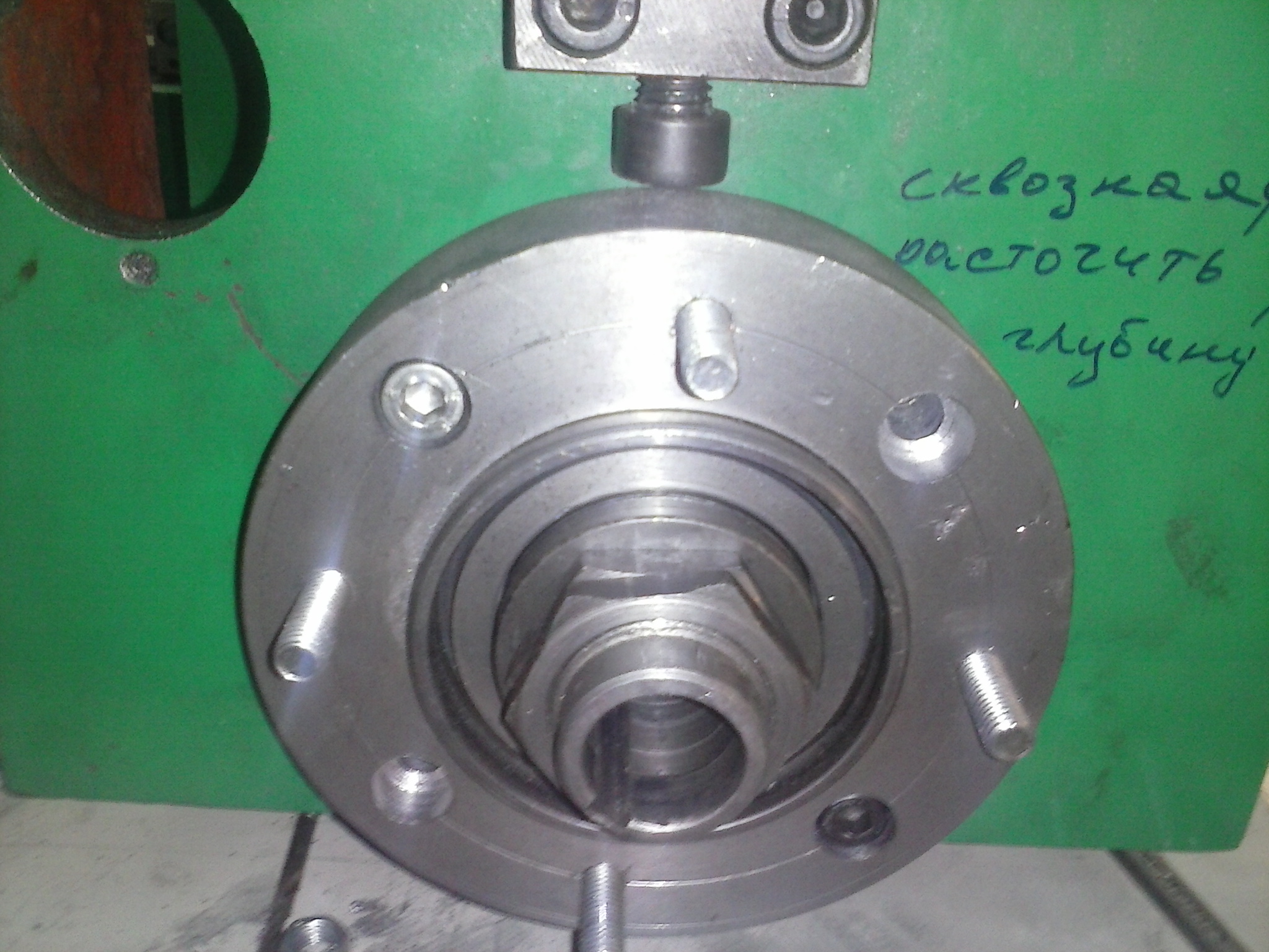

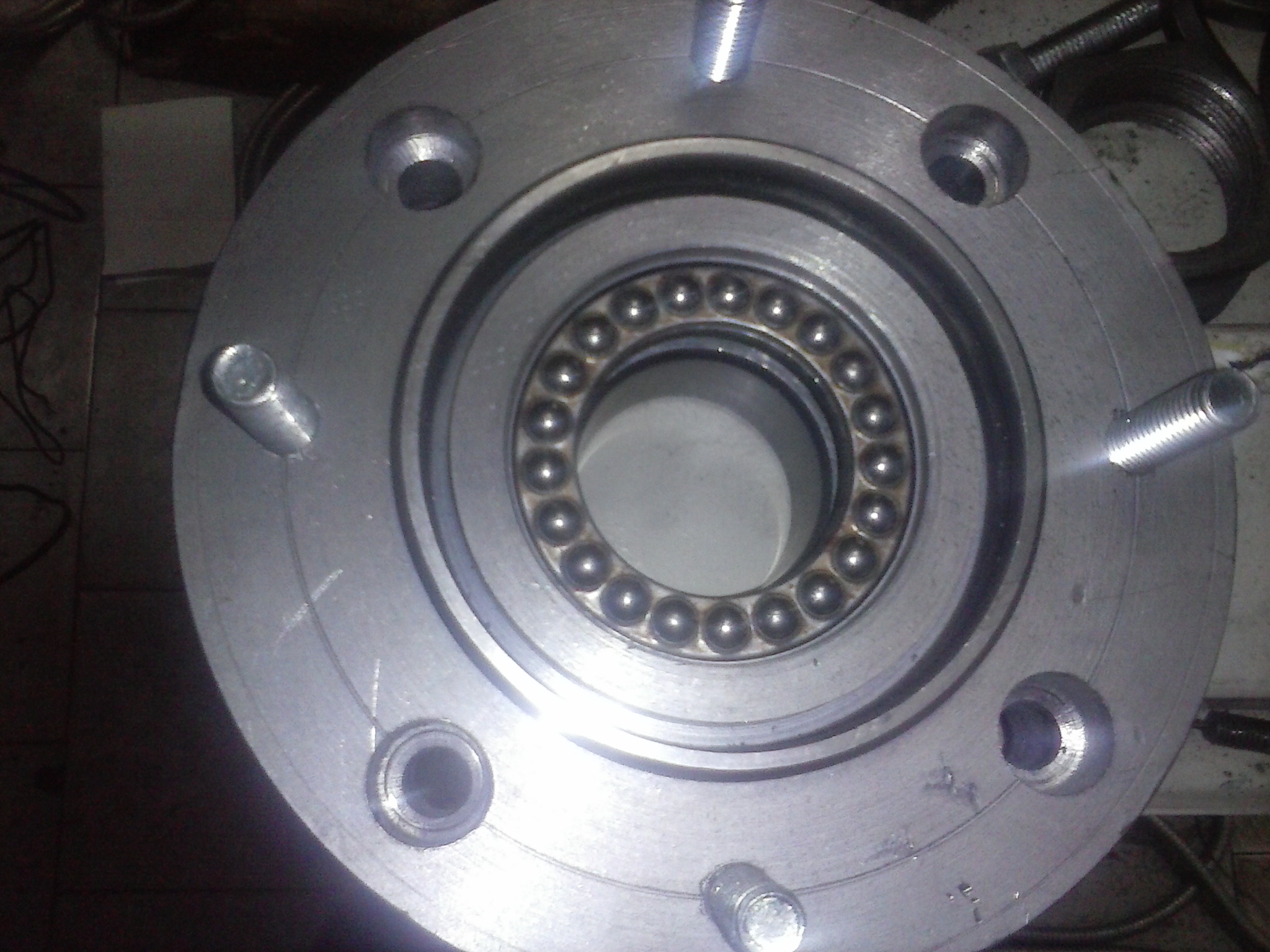

Расточили отверстие под опору ходового винта ось У (6272 просмотра) <a class='original' href='./download/file.php?id=26631&mode=view' target=_blank>Загрузить оригинал (66.3 КБ)</a>

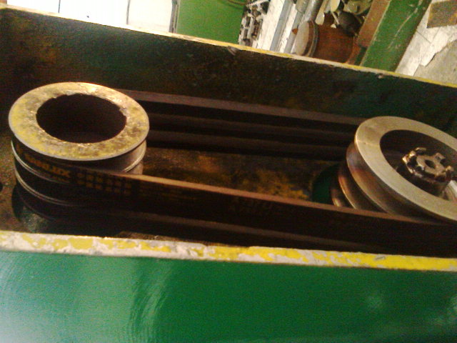

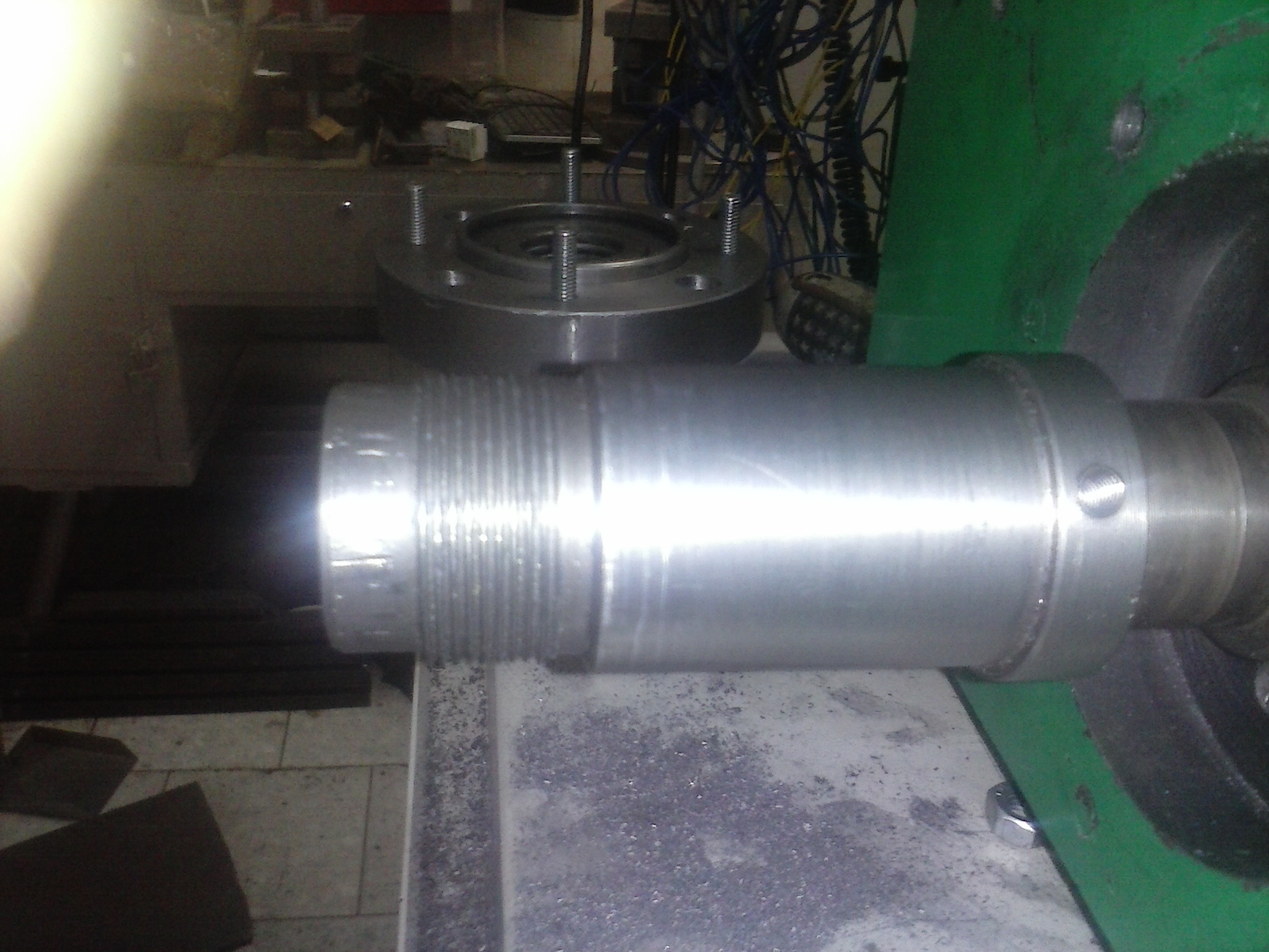

Шкивы шпиндельские пришлось переделать стояли родные под плоский ремень - его не нашел (6272 просмотра) <a class='original' href='./download/file.php?id=26632&mode=view' target=_blank>Загрузить оригинал (63.92 КБ)</a>

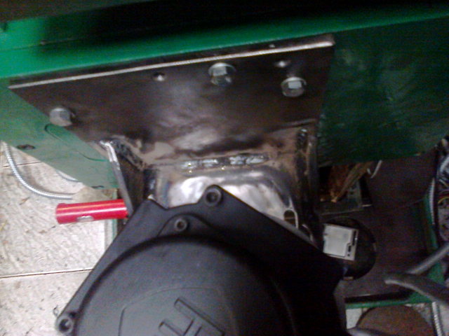

рядом касынки (6272 просмотра) <a class='original' href='./download/file.php?id=26635&mode=view' target=_blank>Загрузить оригинал (69.12 КБ)</a>
рядом касынки
Приварили вроде ровно (6272 просмотра) <a class='original' href='./download/file.php?id=26636&mode=view' target=_blank>Загрузить оригинал (69.02 КБ)</a>

Опять шкивы но уже с ремнем (6272 просмотра) <a class='original' href='./download/file.php?id=26640&mode=view' target=_blank>Загрузить оригинал (65.89 КБ)</a>
Двигатель оси Х (6272 просмотра) <a class='original' href='./download/file.php?id=26641&mode=view' target=_blank>Загрузить оригинал (64.79 КБ)</a>
Двигатель оси Х
Выглядит ненадежно (6272 просмотра) <a class='original' href='./download/file.php?id=26642&mode=view' target=_blank>Загрузить оригинал (76.41 КБ)</a>
Выглядит ненадежно
Но вроде нормалек (6272 просмотра) <a class='original' href='./download/file.php?id=26643&mode=view' target=_blank>Загрузить оригинал (65.35 КБ)</a>
Но вроде нормалек

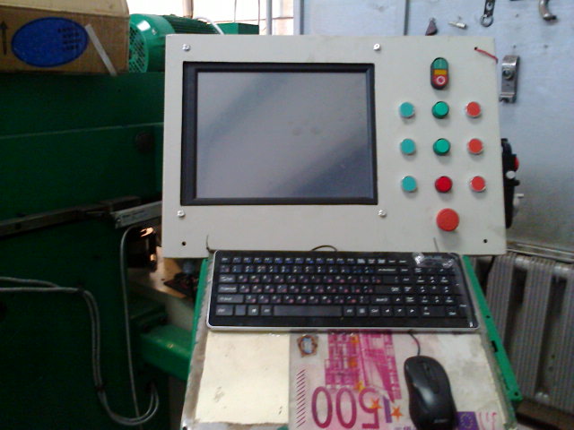

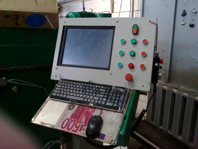

Пульт монитор сенсорный сбоку МПГ (6272 просмотра) <a class='original' href='./download/file.php?id=26644&mode=view' target=_blank>Загрузить оригинал (52.22 КБ)</a>

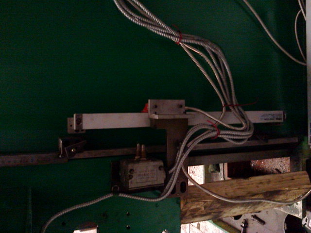

Линейка оси зет (6272 просмотра) <a class='original' href='./download/file.php?id=26646&mode=view' target=_blank>Загрузить оригинал (54.93 КБ)</a>
Линейка оси зет

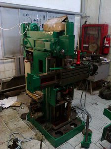

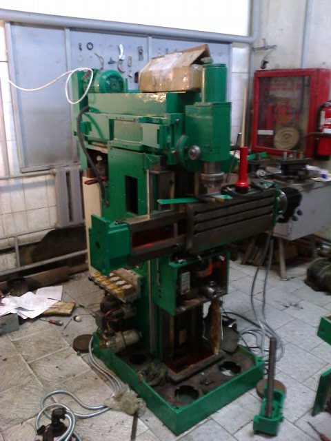

А вот сам станок.
Самый неудачный для модернизации. :thinking:
Так еще тяжело идёт.
20140405-033.jpeg (6118 просмотров) <a class='original' href='./download/file.php?id=26748&mode=view' target=_blank>Загрузить оригинал (57.28 КБ)</a>
20140405-035.jpeg (6118 просмотров) <a class='original' href='./download/file.php?id=26749&mode=view' target=_blank>Загрузить оригинал (69.45 КБ)</a>
20140405-034.jpeg (6118 просмотров) <a class='original' href='./download/file.php?id=26750&mode=view' target=_blank>Загрузить оригинал (66.92 КБ)</a>
Сообщения: 8408
Re: фрезерный станок 67к25пр модернизировать
Чуть было не купили себе такого под чпу
Но в последний момент отказались из за винтов на осях и гидравлики
Может и зря :)
Какую ставил муфту на Х?
aleha
Сообщения: 265
Репутация: 136
Сообщение aleha »
Муфты нет - соединение жесткое втулка со шпоночным пазом, там из чугуняки половинка подшипника торчит по ней получилось флянец крепления
центровать и у мотора поясок во второй флянец чики-пуки встал.
Станок работал каждый день с 91 года. Дядька который на нем работал "один хозяин" - очень хвалил. Смазочная система работала до последнего дня.
Износа почти нет в некоторых местах видно иней шабровки. Просто выкинул шкаф, все "сумашедше-сложные механические кишки".
На Х был вращающийся винт - он и остался. По зет будет вращающаяся гайка через ремень. А по У придется вр. гайку заменить на вр. винт.
Сам на этот станок ругаюсь а сам думаю - если доделаю без косяков, то возьму себе лично такой под модернизацию. Предлагают без шкафа за 3000 состояние на 5-ку. Думаю второй полегче пойдет, да и себе скидку за опт сделаю. :hehehe:

Сообщения: 8408
Не боишься без муфты за подшипники?
А что решил с гидравликой поджима стола?
aleha
Сообщения: 265
Репутация: 136
Сообщение aleha »
За подшипники не боюсь. Точно от центровать получилось.
Поджим стола наверно не понадобится. Он ведь нужен для фиксации оси - когда сцепление с приводом подачи пропадает. Мотор подач был один а сейчас на каждой оси свой постоянно "держит" ось. Но маслостанция останется смазывать и гидроразжим инструмента.
Сообщения: 8408
Смотри на взрослых станках муфты стоят, хотя там все типо идеально подогнано
Дело конечно твое, время покажет, может все будет хорошо

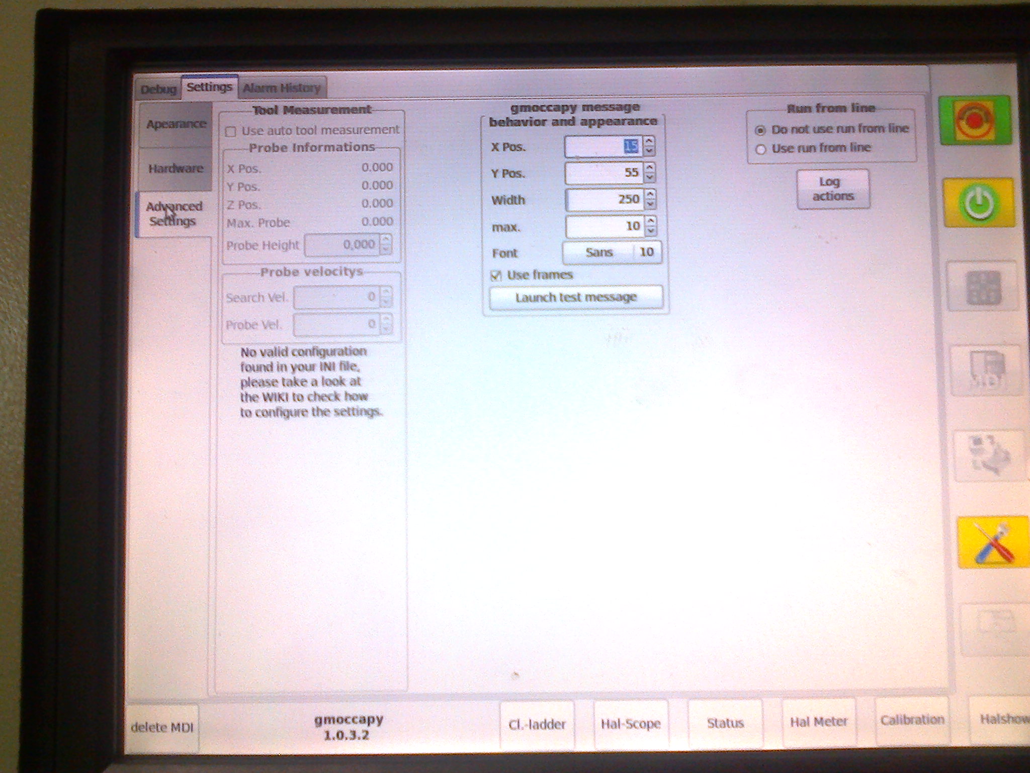

Сообщение aleha »

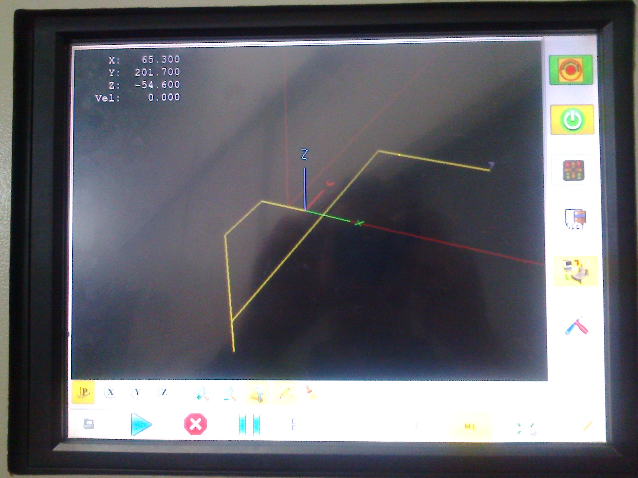

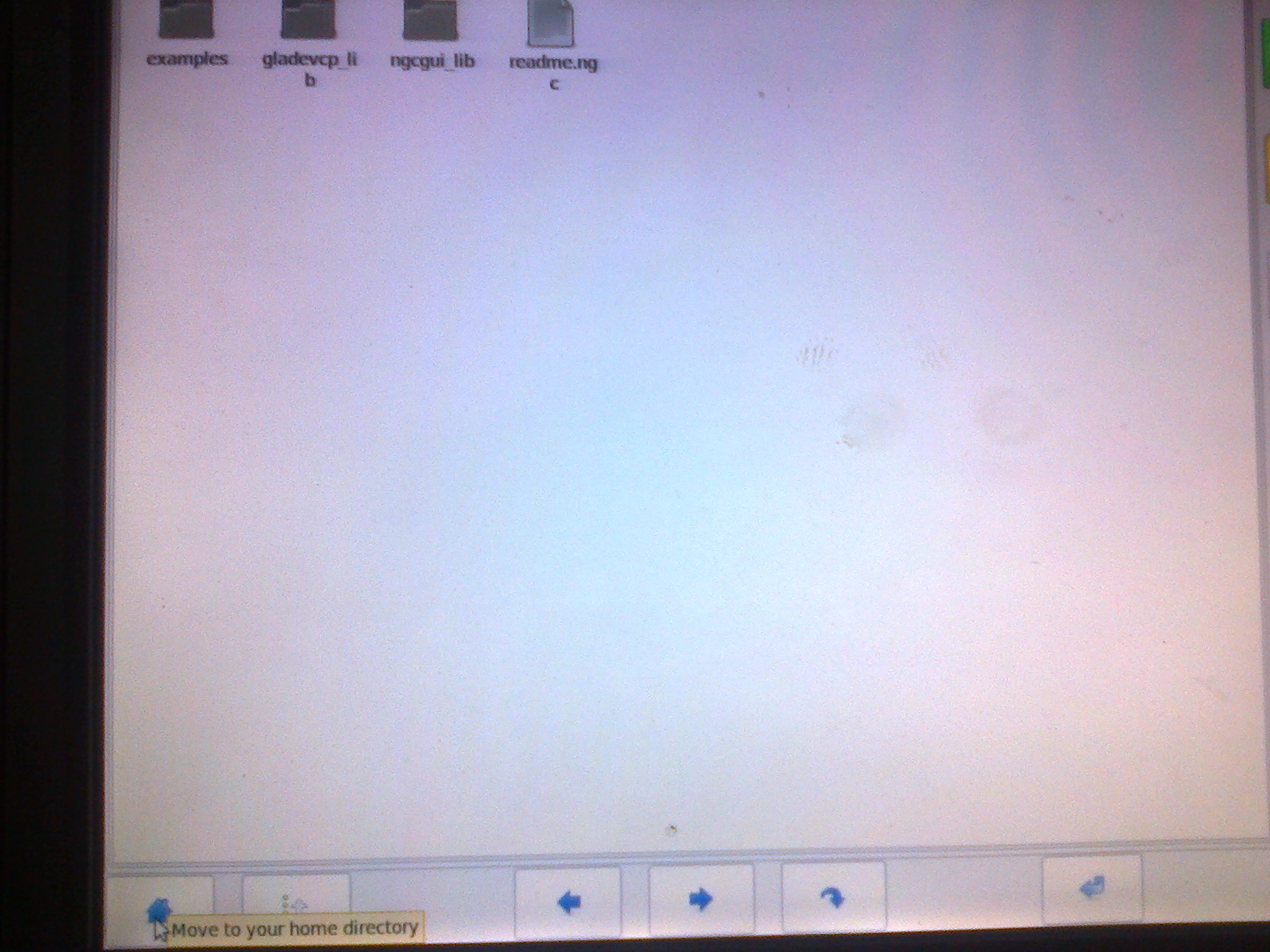

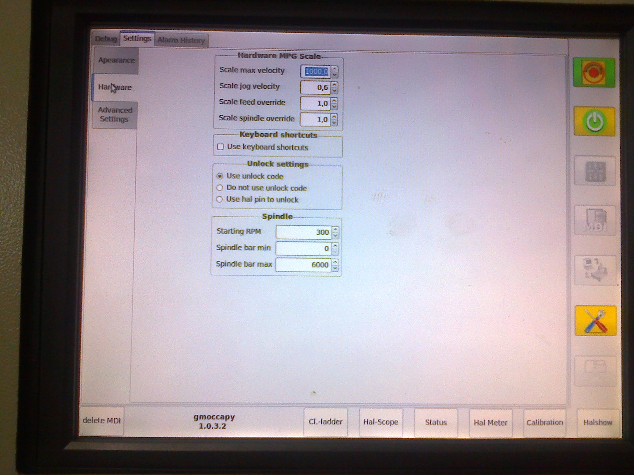

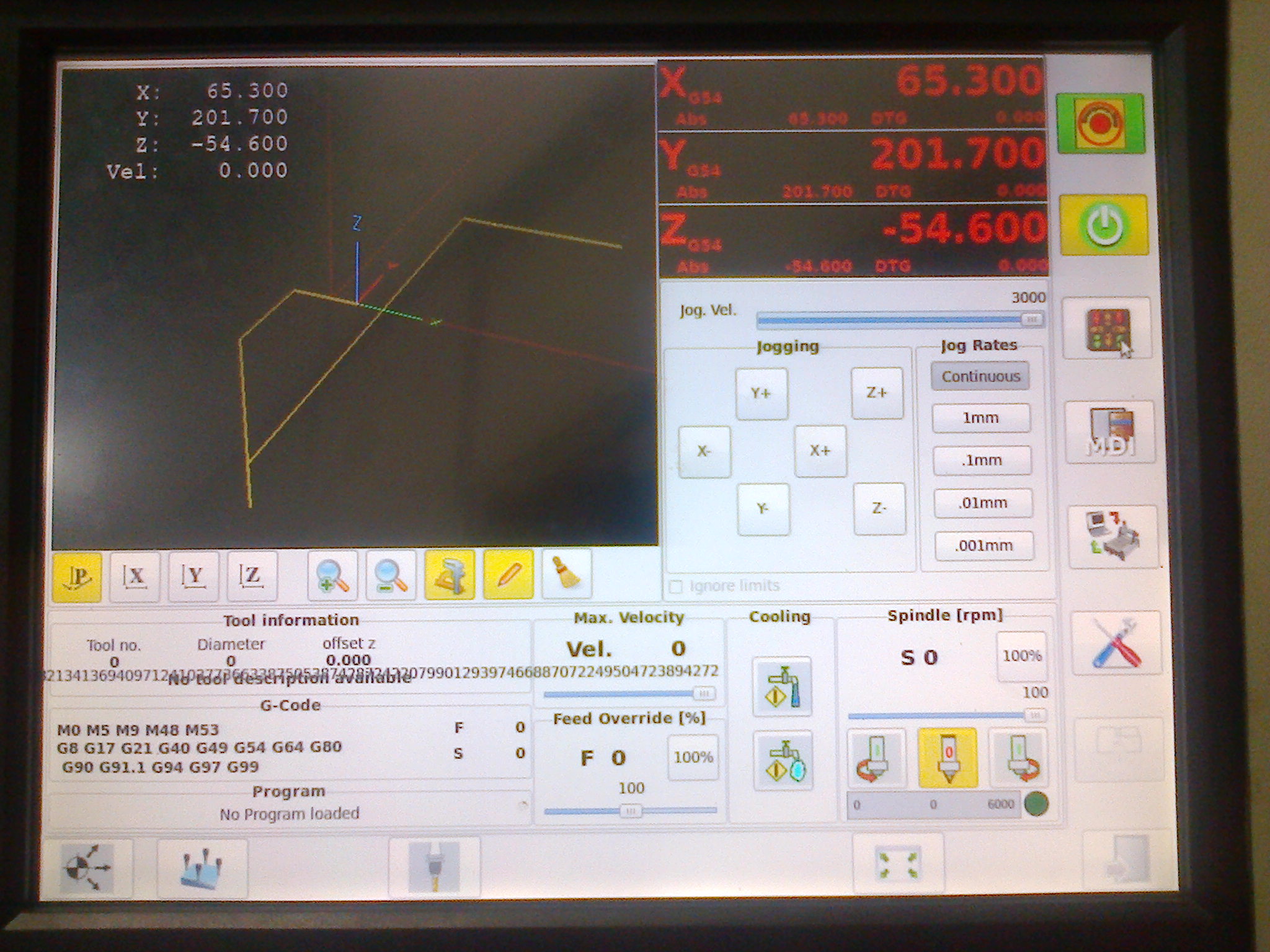

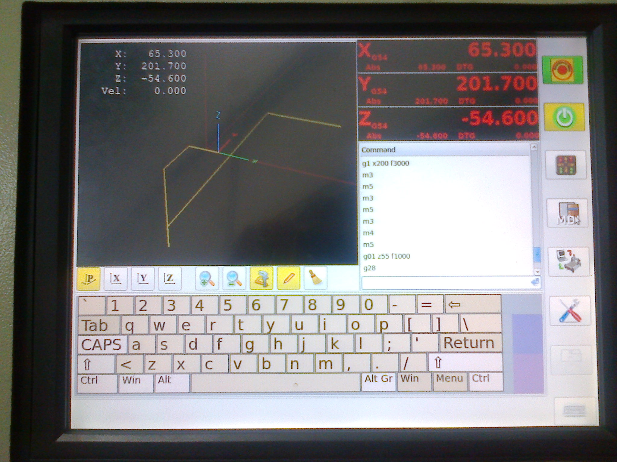

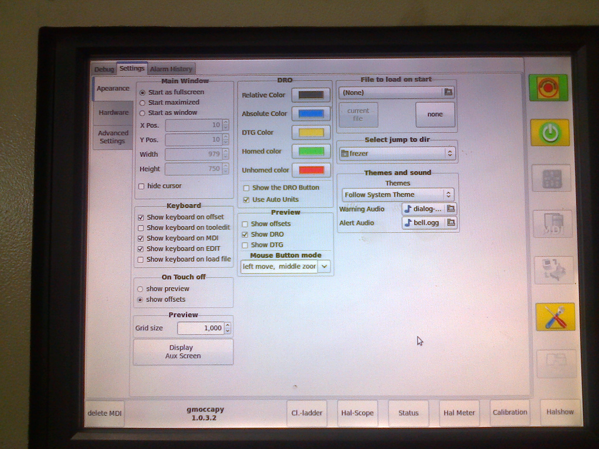

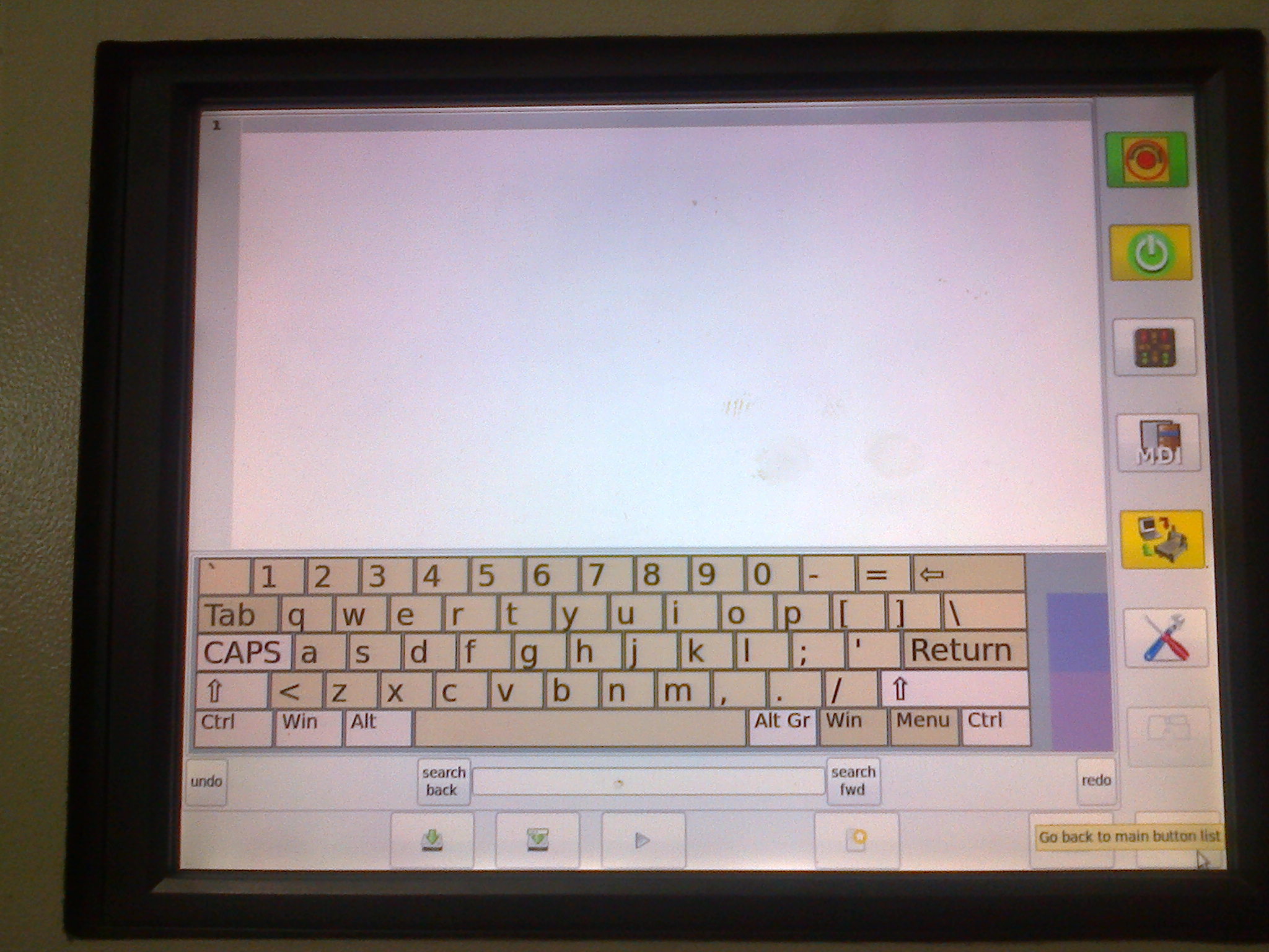

Установка Gmoccapy у меня получилась вот так -
1)в консоли набрать : sudo gedit /etc/apt/sources.list.d/linuxcnc-buildbot.list
2) откроется пустой файл в редакторе
туда вставить эти строчки и сохранить:
deb http://buildbot.linuxcnc.org/ lucid master-rt
deb-src http://buildbot.linuxcnc.org/ lucid master-rt
потом в консоле по мере исполнения набирать
3) sudo apt-get update
4) sudo apt-get install libmodbus5
5) sudo apt-get install linuxcnc
6) linuxcnc
и при загрузке linuxcnc выбираешь станок gmoccapy 4axis
(вообще много новых станков появляется)
или в своем ини файле вместо AXIS указать GMOCCAPY

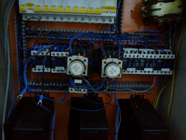

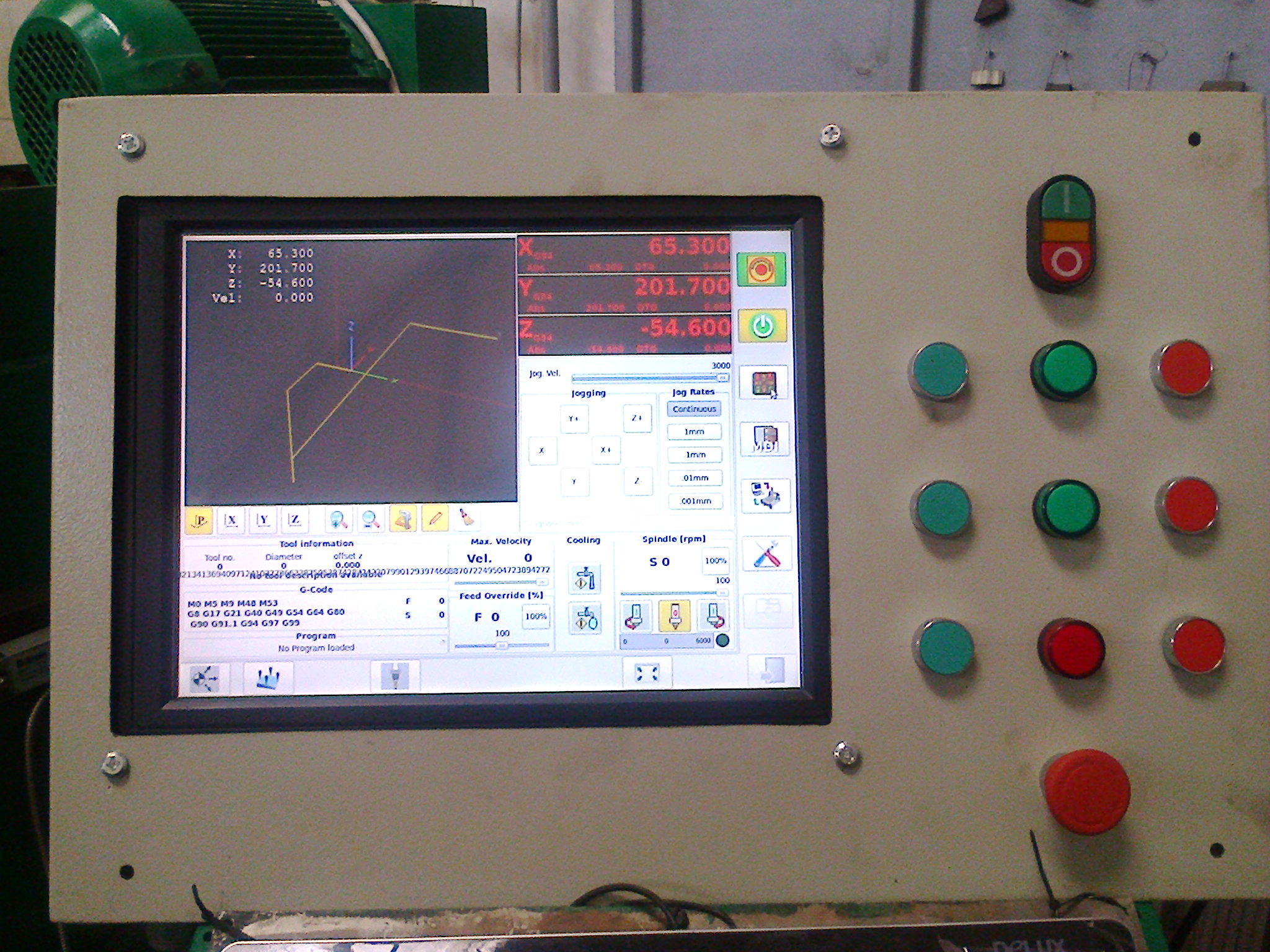

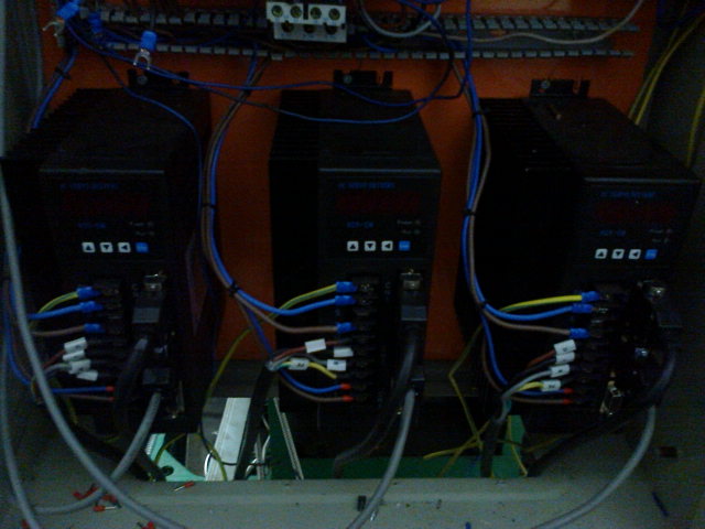

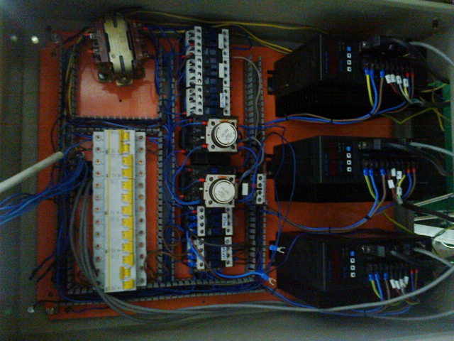

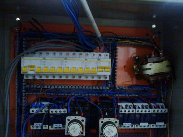

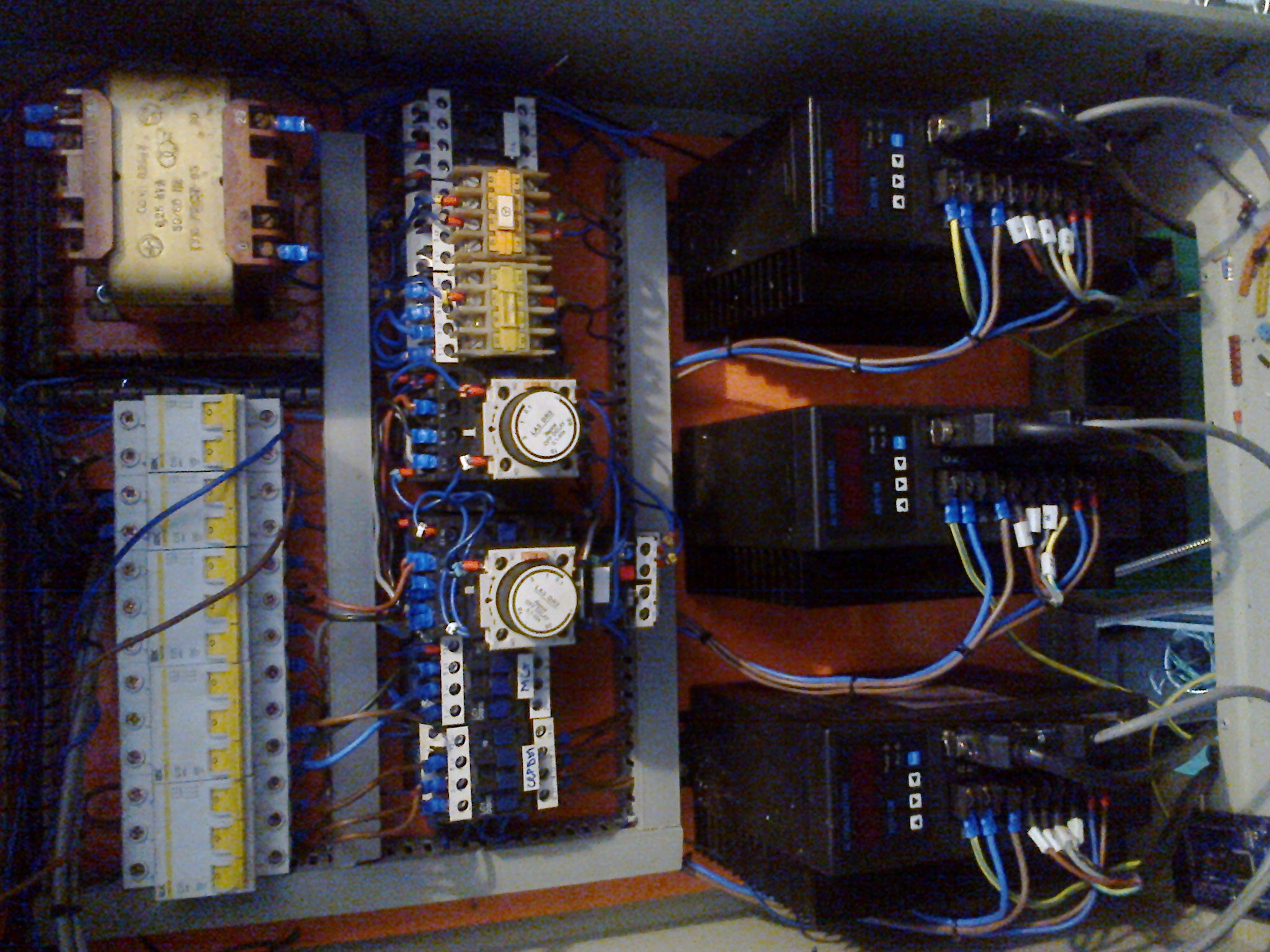

Причесываю шкафчик попутно схему рисую сегодня почти все провода промаркировал (6166 просмотров) <a class='original' href='./download/file.php?id=26682&mode=view' target=_blank>Загрузить оригинал (576.81 КБ)</a>
Gmocappy очень удобно с тачскрином (6166 просмотров) <a class='original' href='./download/file.php?id=26683&mode=view' target=_blank>Загрузить оригинал (548.71 КБ)</a>
Молодцы разработчики (6166 просмотров) <a class='original' href='./download/file.php?id=26684&mode=view' target=_blank>Загрузить оригинал (513.75 КБ)</a>

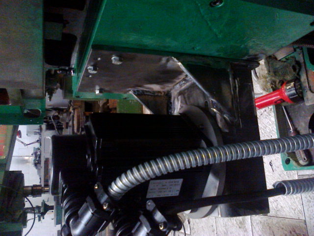

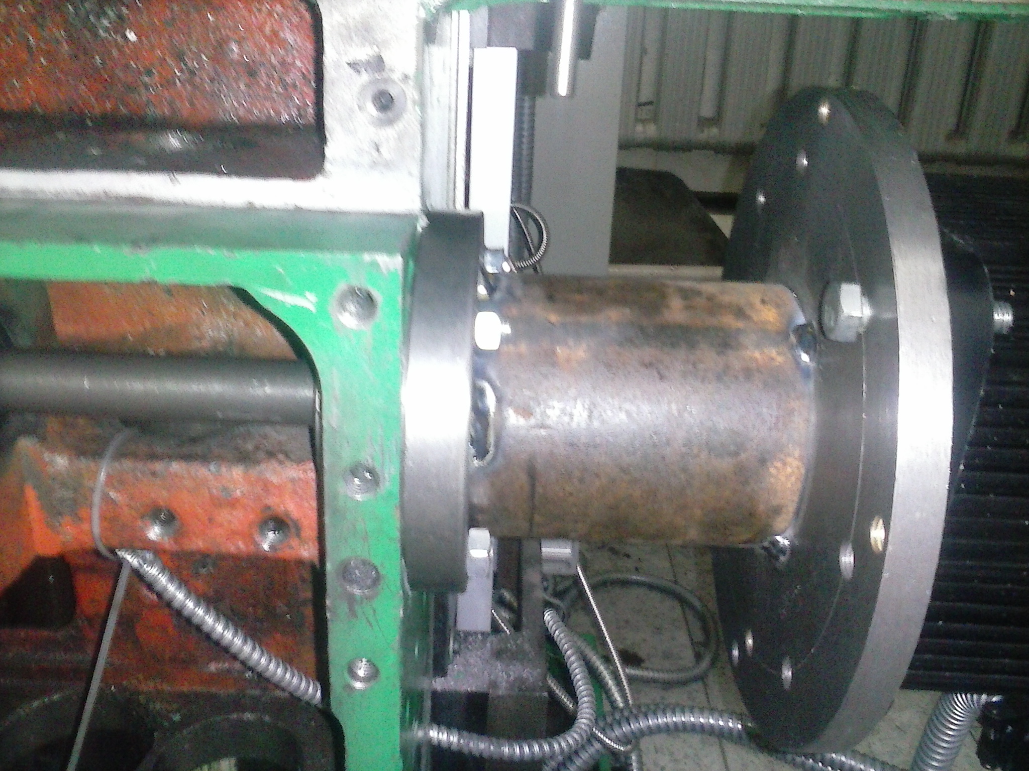

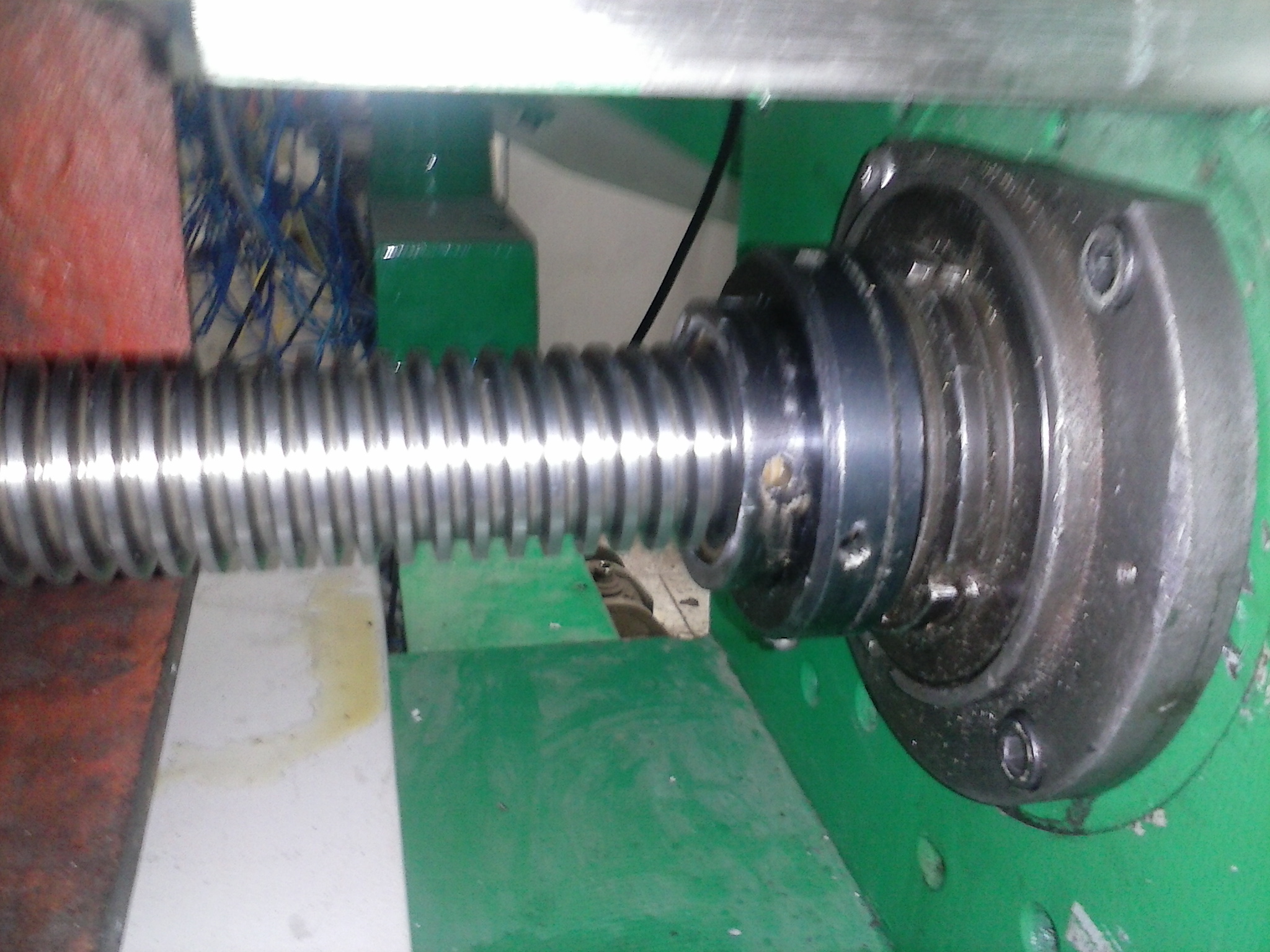

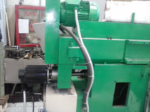

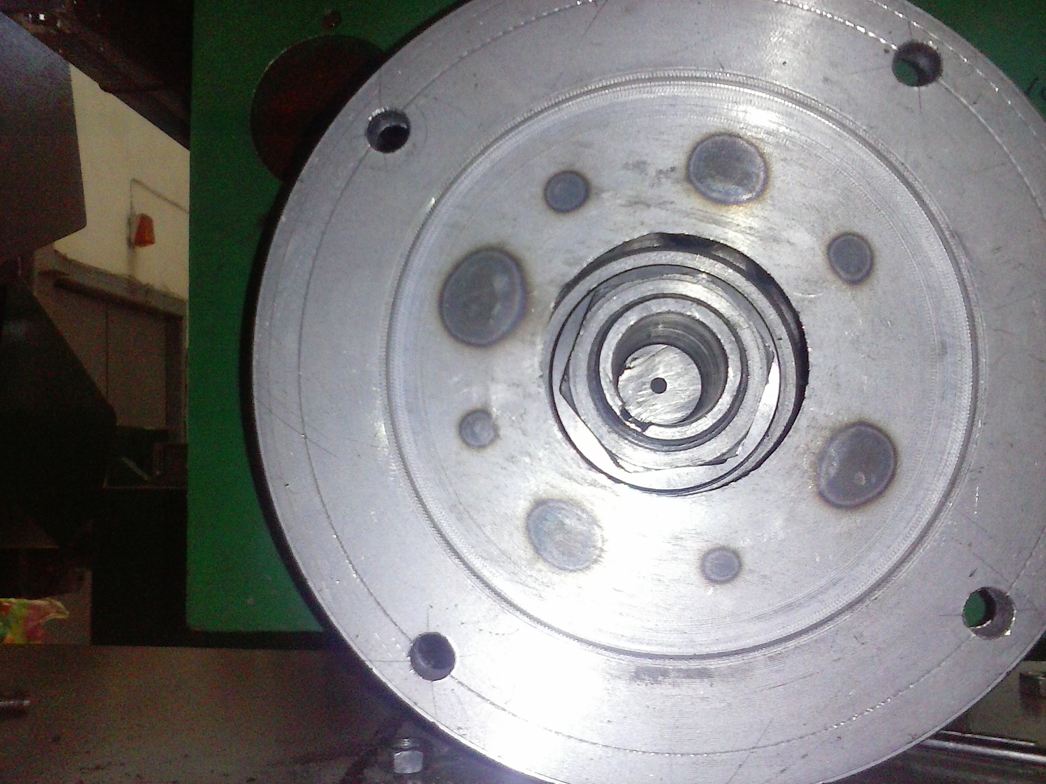

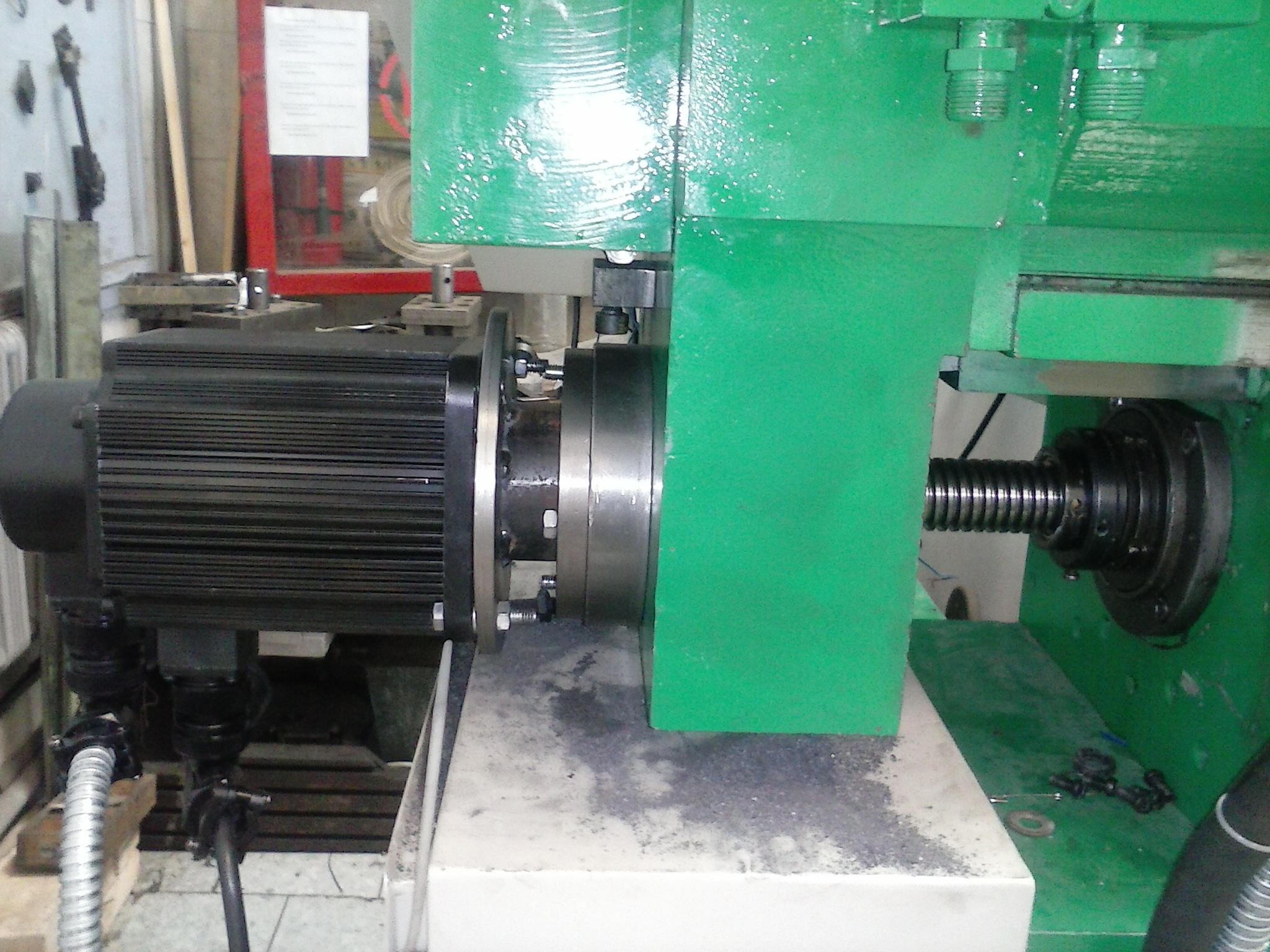

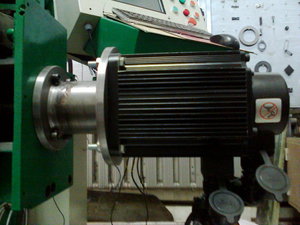

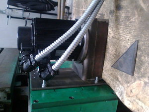

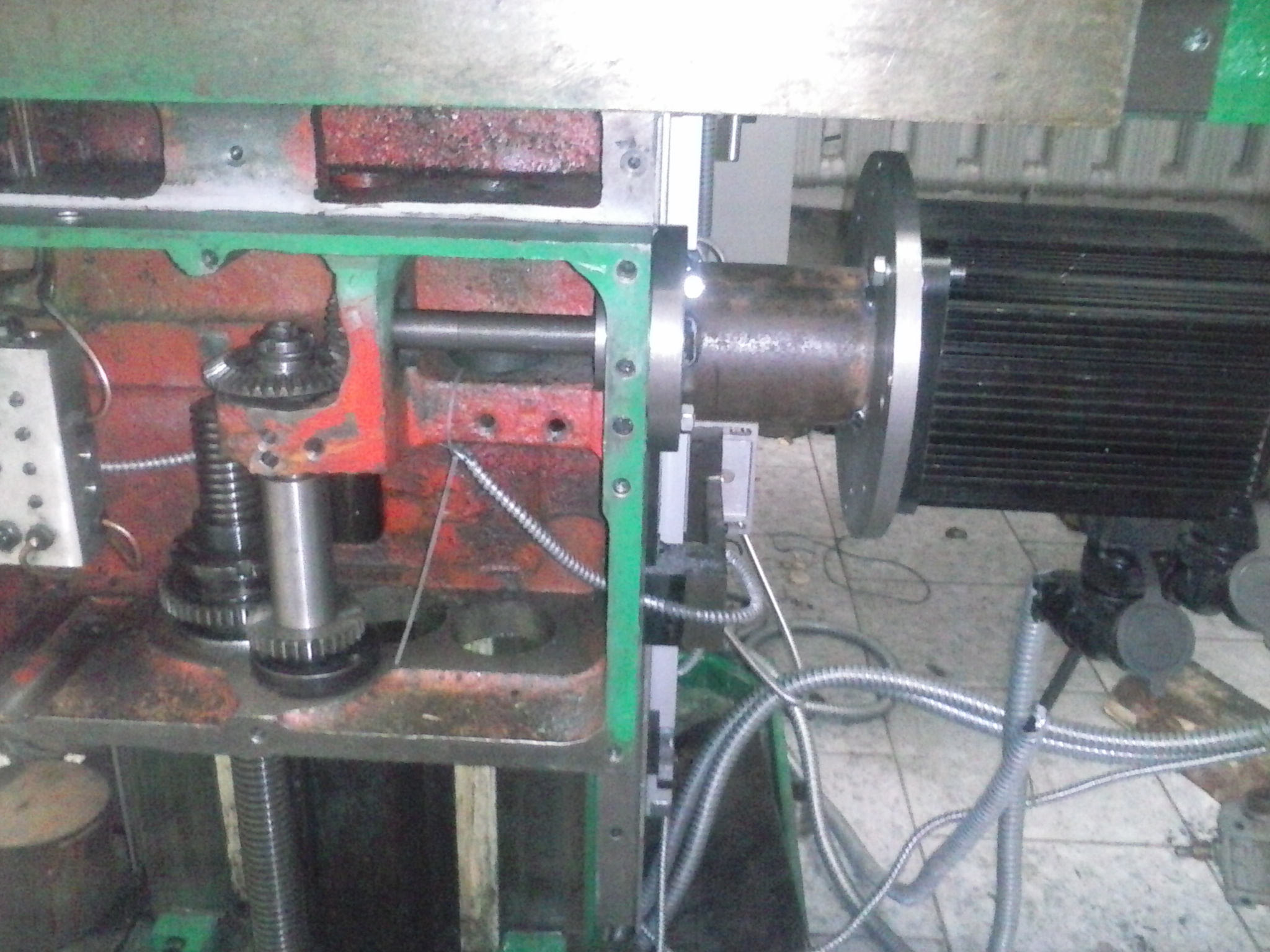

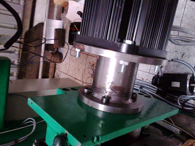

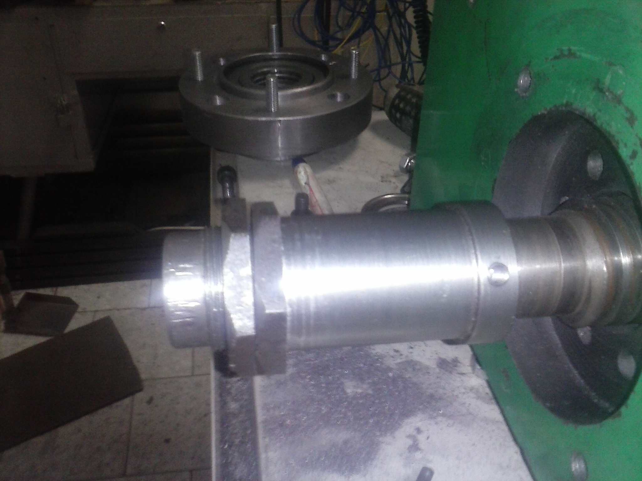

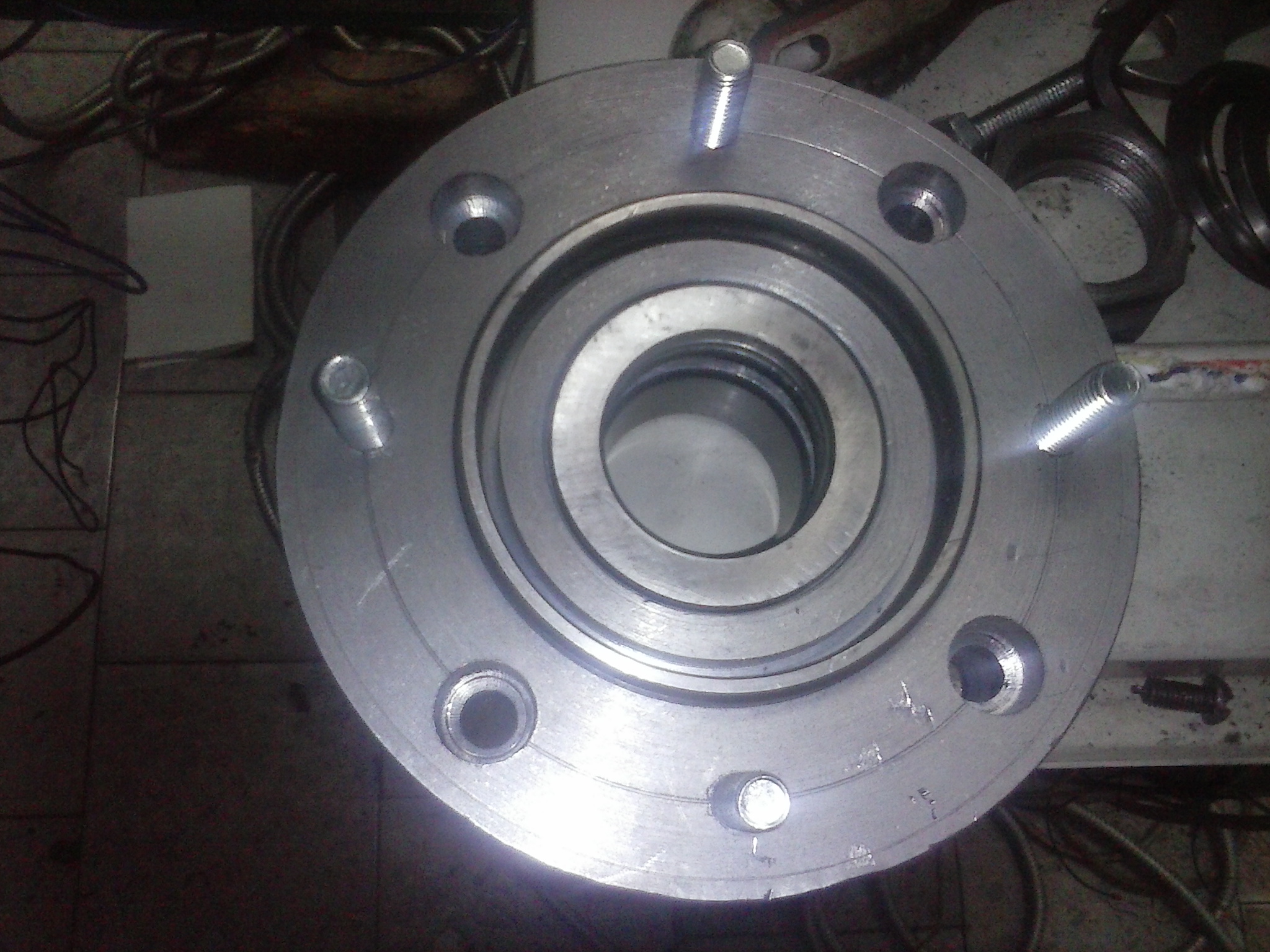

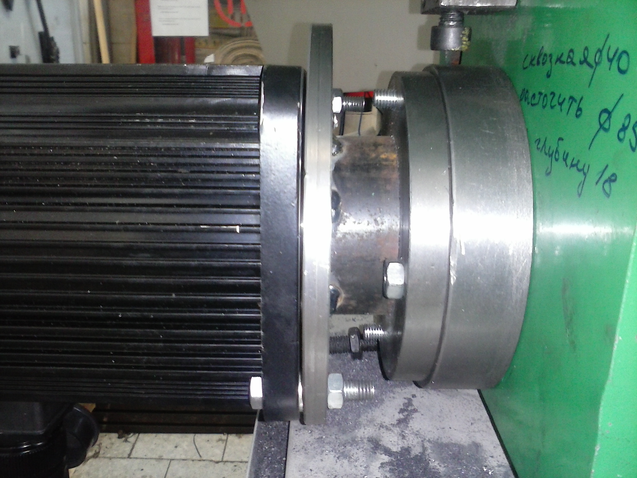

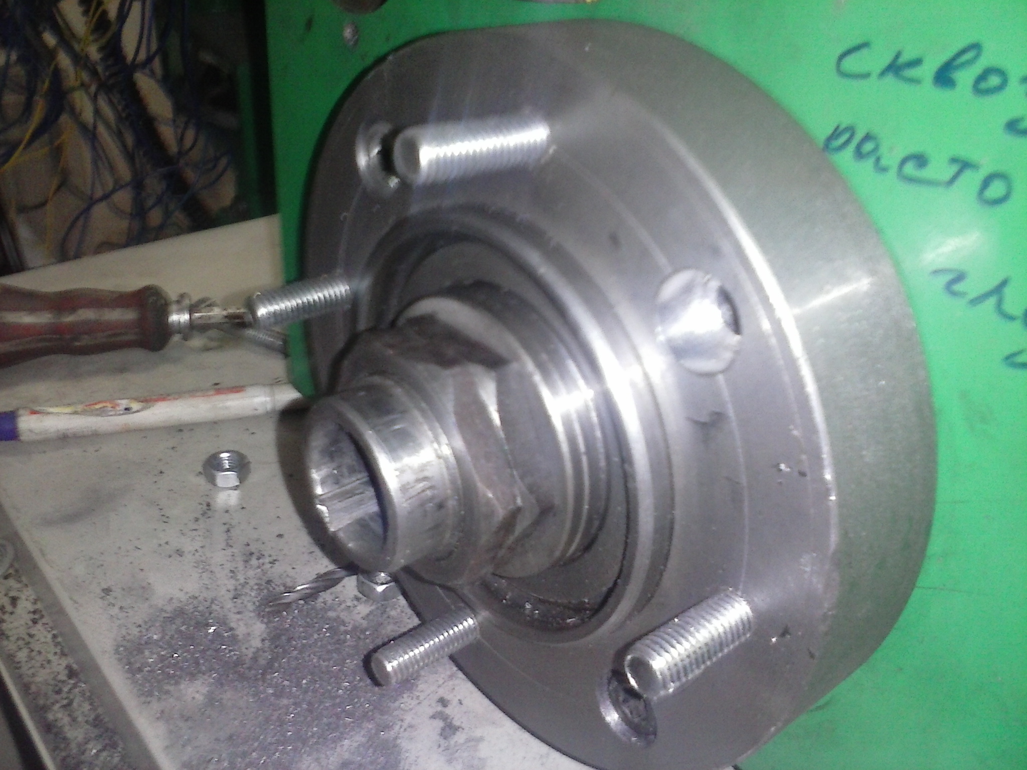

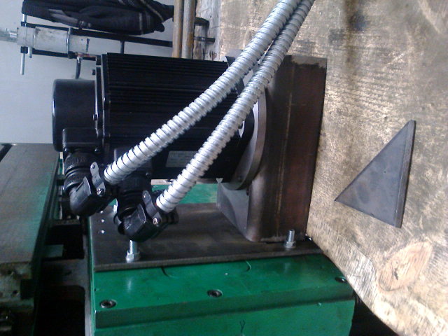

Вот еще один мотор на своем месте :good:
Проставка(там опорный и радиально-упорный подшипник) и переходной флянец (6040 просмотров) <a class='original' href='./download/file.php?id=27988&mode=view' target=_blank>Загрузить оригинал (902.15 КБ)</a>
Это была вращающаяся гайка теперь она застопорена (6040 просмотров) <a class='original' href='./download/file.php?id=27989&mode=view' target=_blank>Загрузить оригинал (844.71 КБ)</a>
Изображение 126.jpg (6040 просмотров) <a class='original' href='./download/file.php?id=27990&mode=view' target=_blank>Загрузить оригинал (1.05 МБ)</a>
Вот так мотор на заде станка висит (6040 просмотров) <a class='original' href='./download/file.php?id=27992&mode=view' target=_blank>Загрузить оригинал (1019.21 КБ)</a>
Сообщения: 22776
А какая муфта стоит, и как ты ее надевал?
aleha
Сообщения: 265
Репутация: 136
Сообщение aleha »
Там муфты нет шпоночные пазы и гужоны.
Я как красить крепления и окончательно собирать буду обязательно для истории сфотографирую.

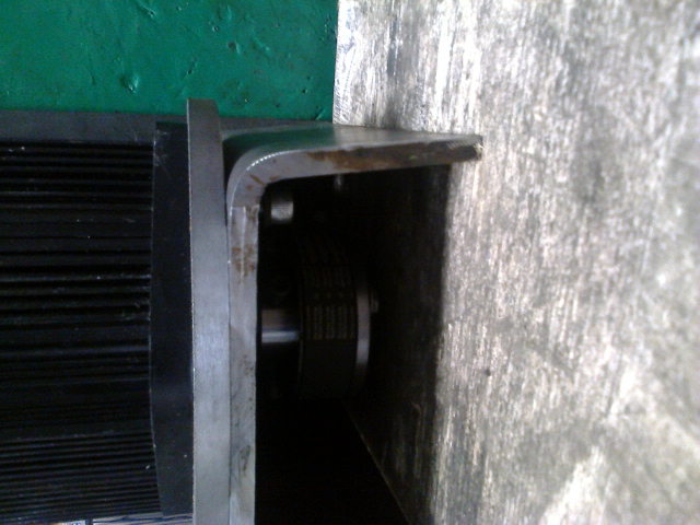

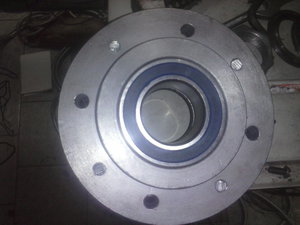

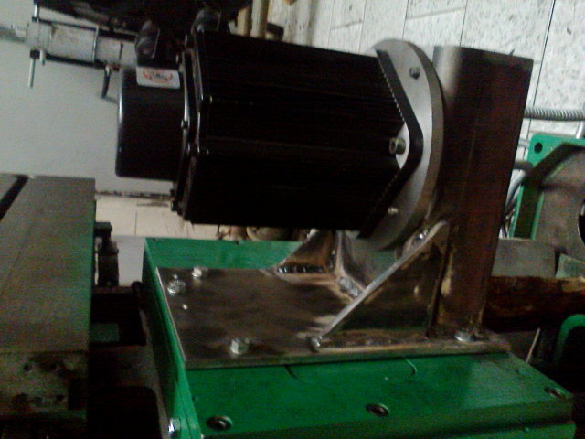

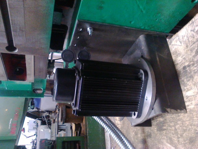

Вот крепление под сервомотор оси У.
Муфты нет крепление из опорного и двухрядного (синий пыльник) подшипников.
Фото больше для истории.
Если не пойдет переделаю :cheesy: .

Сообщения: 8408
Не хочу огорчать, но потом всё же придется ставить муфту

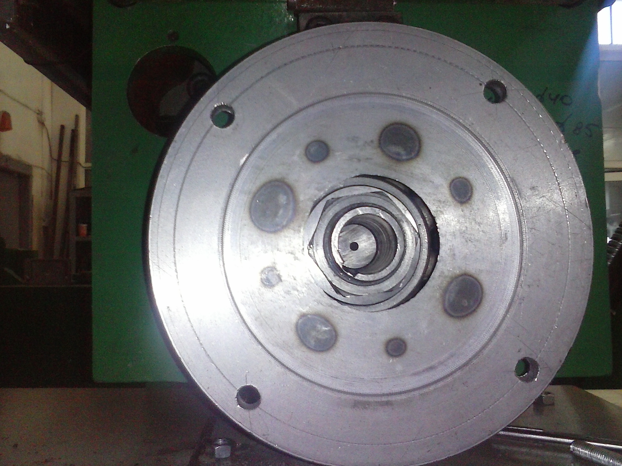

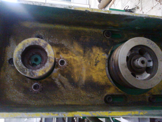

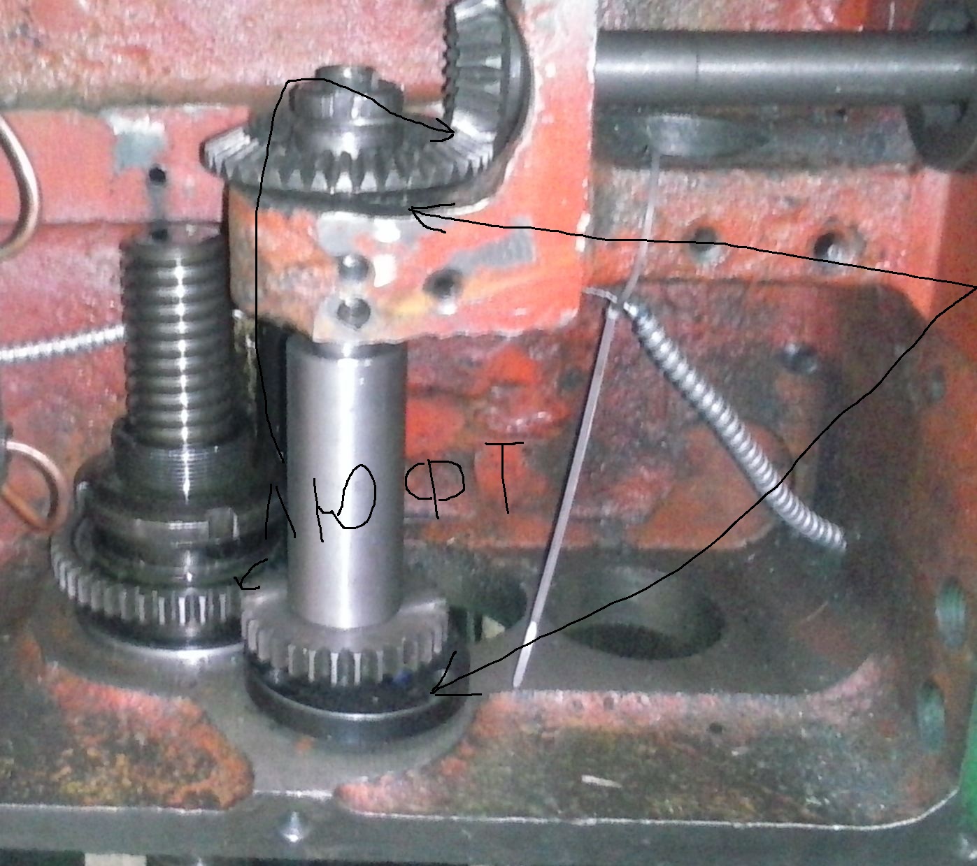

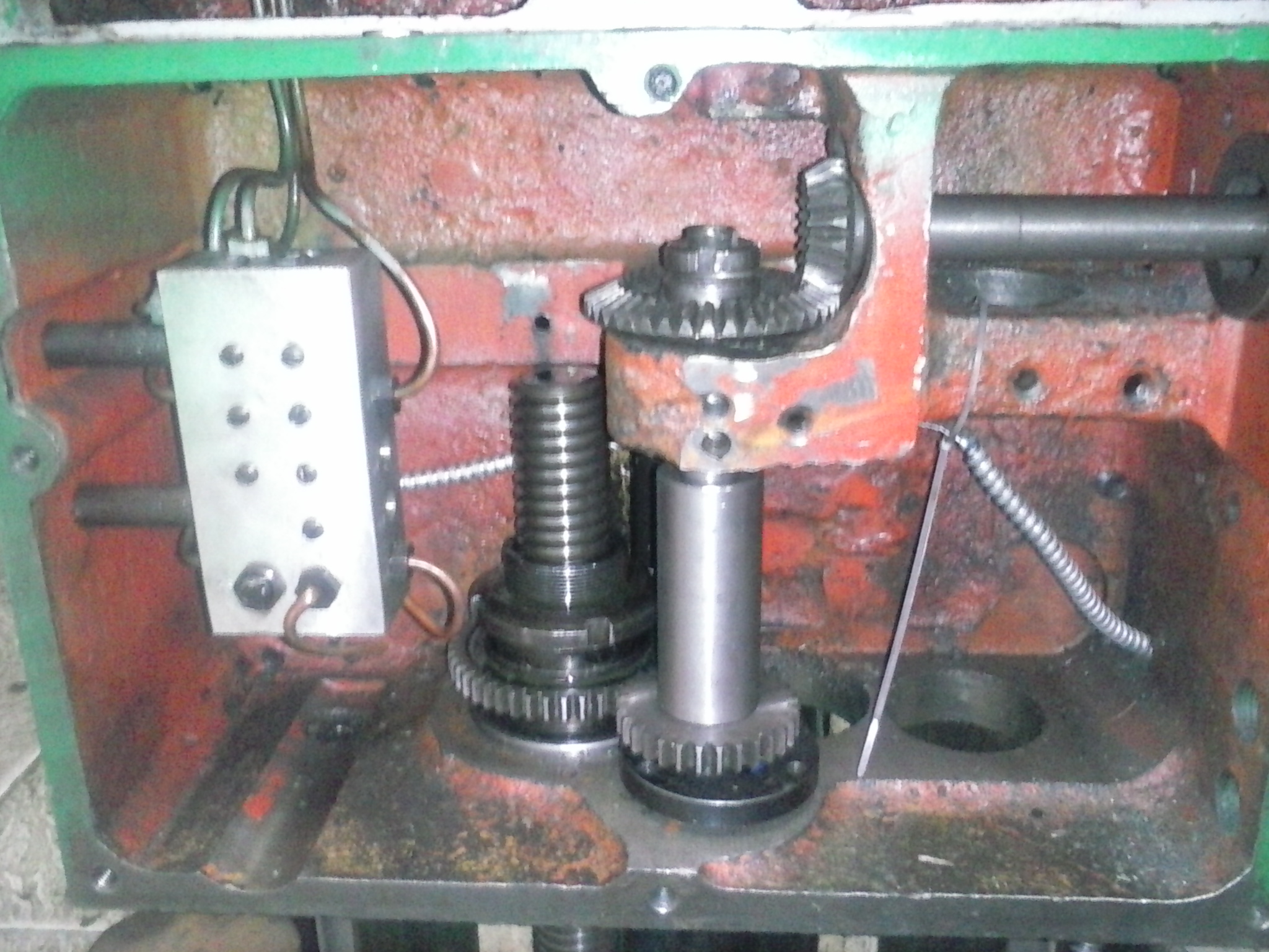

Ну вот и оси зет подошел черед. Сначала попробовал привод через ремень сразу на ходовую гайку.
Но теперь все переделал получилась передача 1:3.
вот так он сбоку (5847 просмотров) <a class='original' href='./download/file.php?id=28552&mode=view' target=_blank>Загрузить оригинал (817.9 КБ)</a>
вот так он сбоку
вот так пусто в коробке стало (5847 просмотров) <a class='original' href='./download/file.php?id=28553&mode=view' target=_blank>Загрузить оригинал (811.84 КБ)</a>
крепление (5847 просмотров) <a class='original' href='./download/file.php?id=28554&mode=view' target=_blank>Загрузить оригинал (1.09 МБ)</a>
крепление

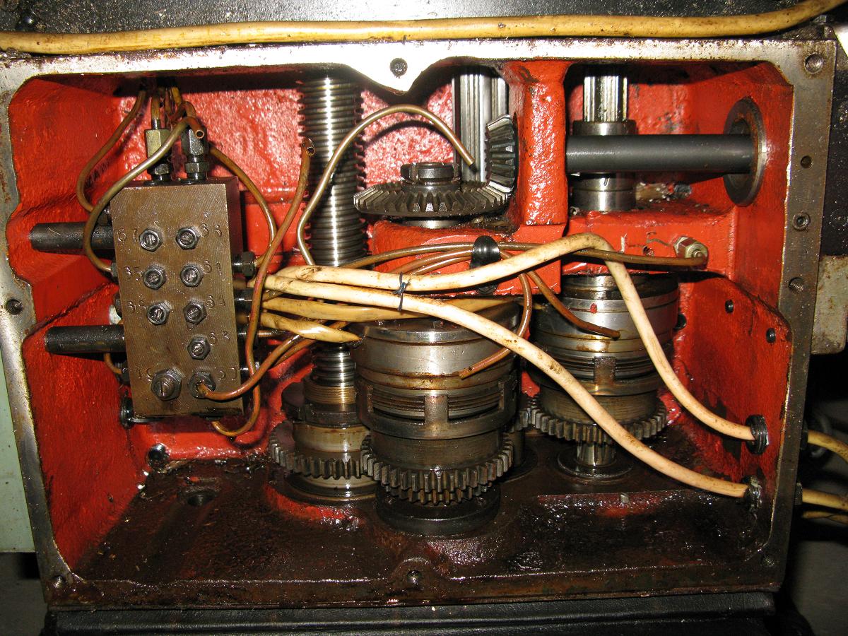

вот так полно в коробке было (5847 просмотров) <a class='original' href='./download/file.php?id=28555&mode=view' target=_blank>Загрузить оригинал (240.25 КБ)</a>
Сообщения: 8408
Какой примерно люфт?
konyshevk
Сообщения: 740
Репутация: 698
Откуда: Челябинск
Сообщение konyshevk »
Да, тут без люфтов неполучится (с нашими шестеренками в лучшем случая 0.5град.), лучше уж через ремень напрямик на гайку .
Или втулки эксцентриковые поставить люфт выбирать.
