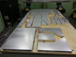

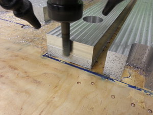

заготовки приклеены авто шпаклевкой. дюраль наработе.
Сообщения: 8408
Re: чпу фрезер 600х400 по металлу
Хорошо держится?
Нормально потом отделять?
Сообщения: 13712
держится отлично бывало и фрезы об заготовки ломал. отдирается стамеской и молотком местами вместе со слоем фанеры жертвенного стола шпакля с деталей удаляется потом либо болгаркой со шкуркой либо разогревается феном и акуратно снимается если нужно непоцарапать поверхность. а гравное преимущество что заготовки лежат в свободном состоянии. заготовки все кривые и зажать такую прижимами не согнув гденибудь проблематично. да и вобще прижимами не пользуюсь креплю разными клеями разные материалы быстро и удобно.

у меня уже выработано целое семейство технологий крепления на клеях разных заготовок от самых мягких пенопластов до стали. конечно это непозволяет использовать тежелые режимы обработки но зато позволяет делать тонкостенные детали сложной формы. на клею можно быстро нагородить подпорки где угодно и избежать деформации и вибрации и получить деталь без платиков и прочих технологических выступов. надо какнибудь темку с фотками замутить многим особенно моделистам будет полезно хотя моделисты со станками в итоге сами к подобному приходят.

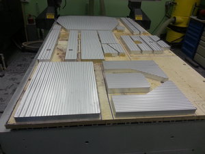

зделал вчистую плоскость и контур точность вцелом устраивает размеры все которые мог померить штангелем держатся все в трех сотках.

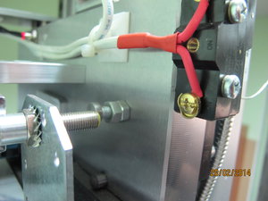

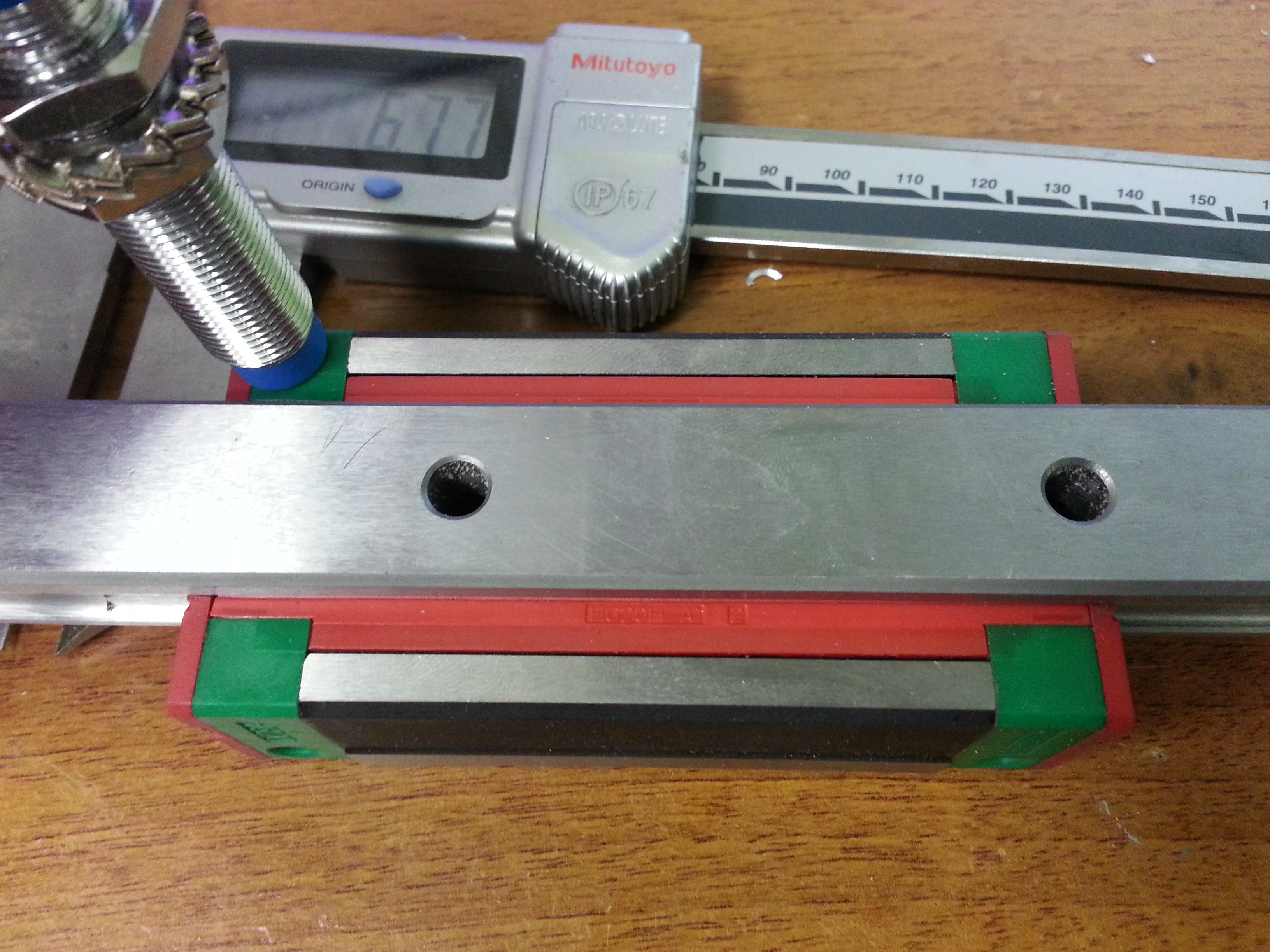

еще вопрос к знатокам. можноли так расположить индуктивный датчик прям рядом с рельсой и чтоб срабатывал на каретку? будет ли он так нормальн работать?

Если расстояние срабатывания датчика мало, то почему бы и не использовать так?
Сообщения: 22776
Имхо точность срабатывания так может страдать, имхо им лучше, чтобы к ним с торца железяка подъезжала, а не сбоку...

Nick писал(а):Имхо точность срабатывания так может страдать, имхо им лучше, чтобы к ним с торца железяка подъезжала, а не сбоку...
Оно лучше, конечно, пока железяка в датчик не въедет.

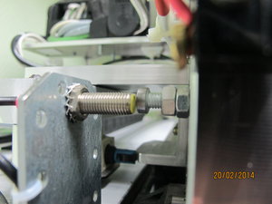

У меня сбоку подъезжает, точность немного меньше сотки, если отход от датчика идет на скорости 30 мм в мин
Сообщения: 22776
nik1 писал(а):У меня сбоку подъезжает, точность немного меньше сотки, если отход от датчика идет на скорости 30 мм в мин
Сфоткай, как они у тебя стоят. И что за датчики? Точность в сотку это ооочень хорошо....

Сфоткал по Х, остальные стоят так же
