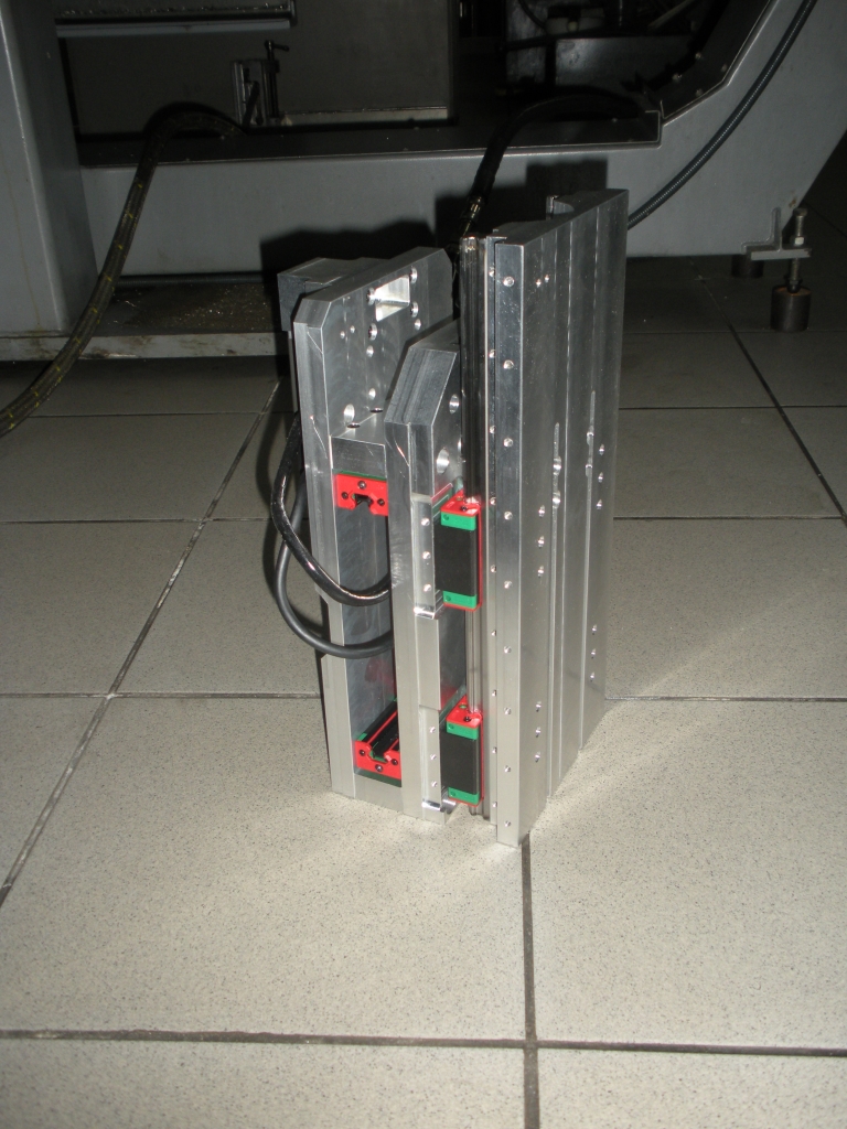

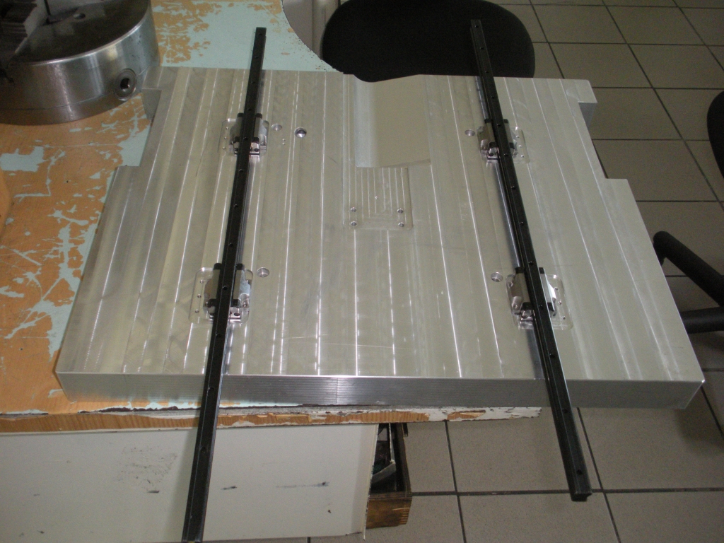

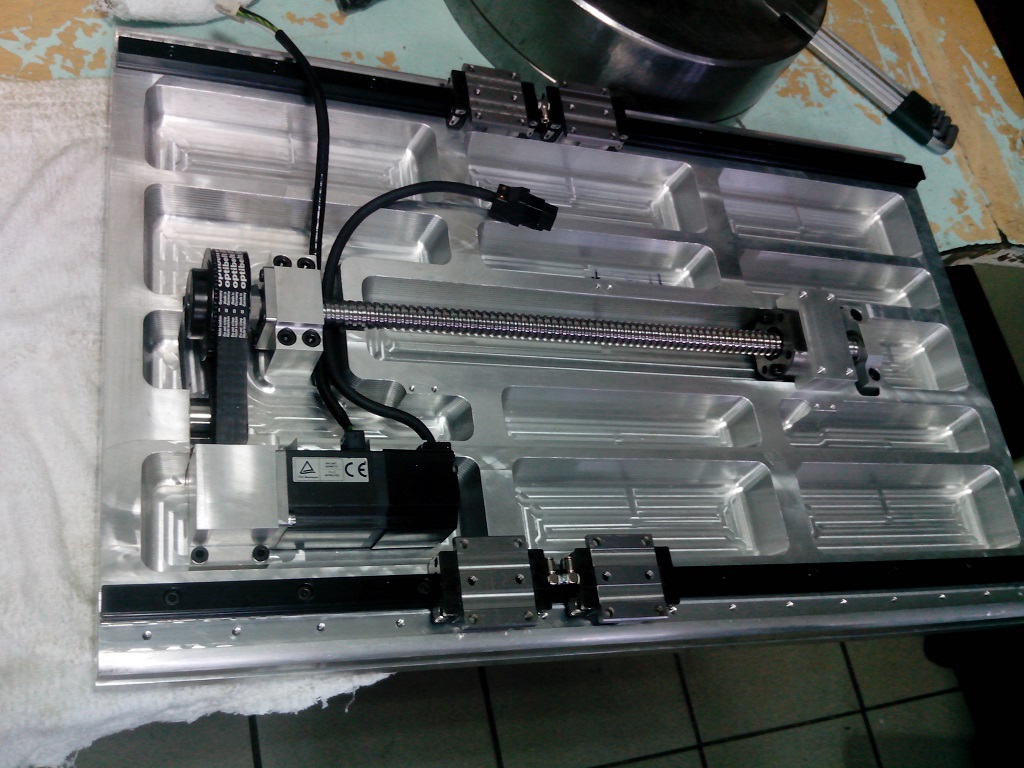

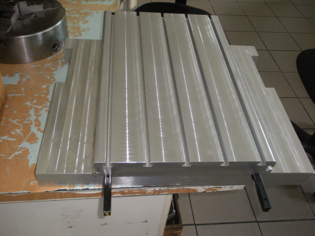

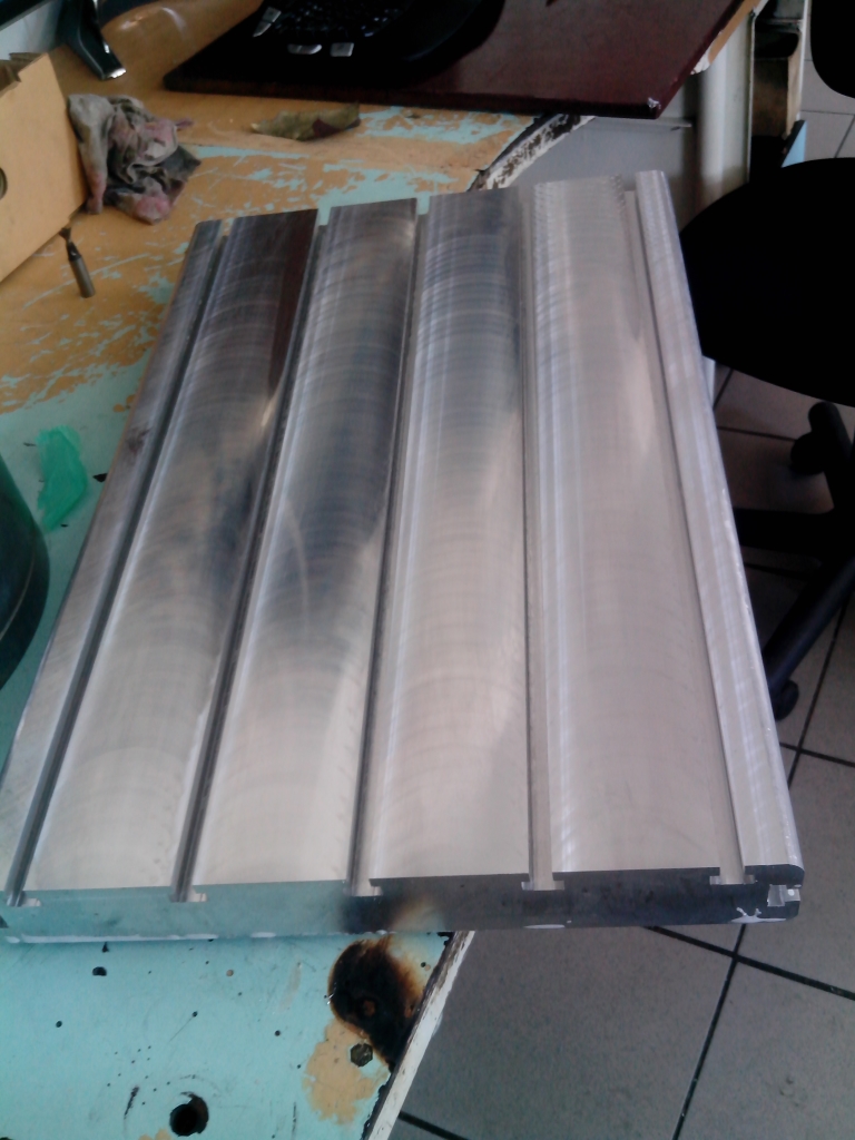

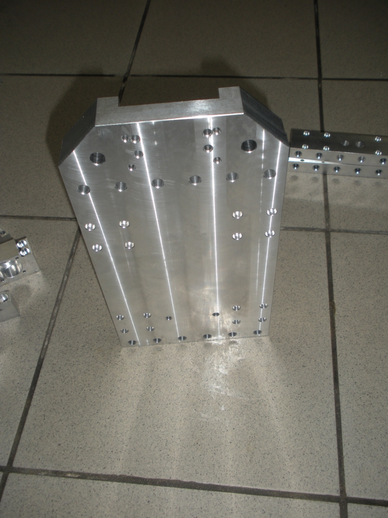

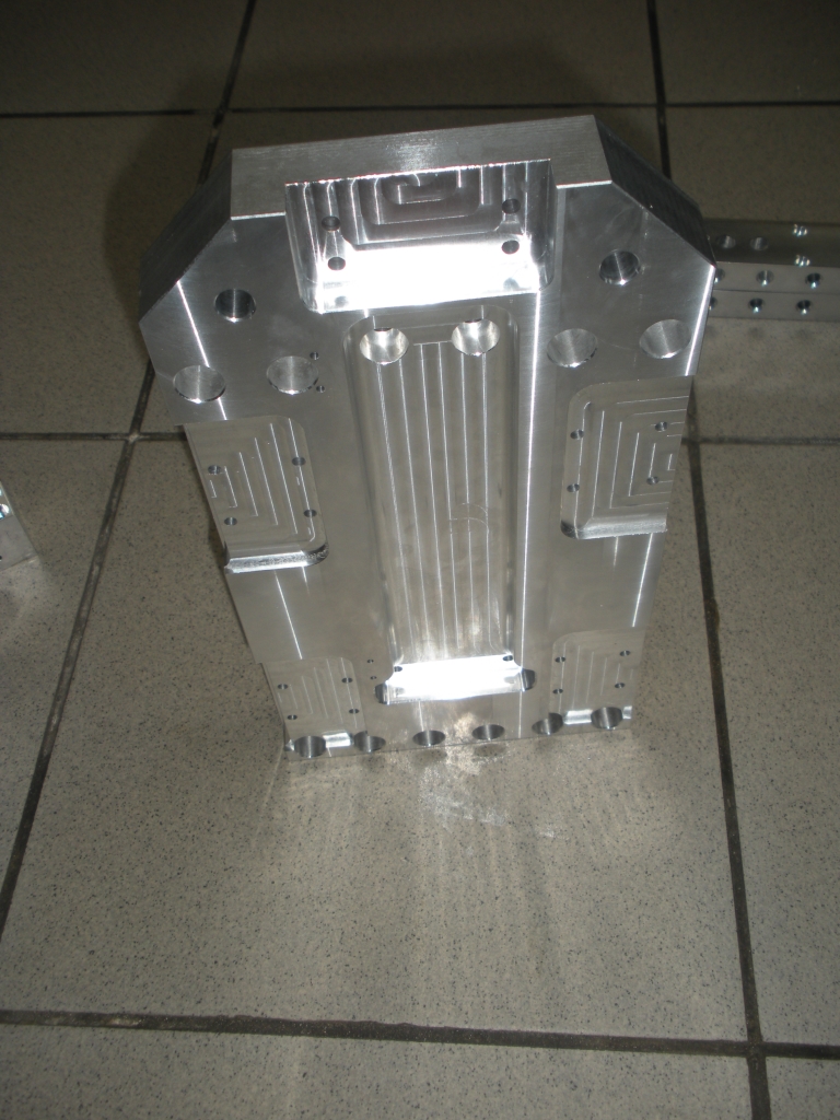

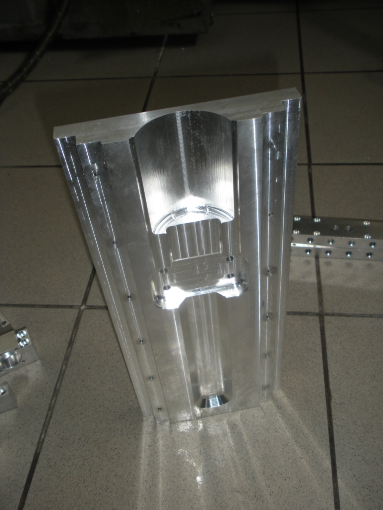

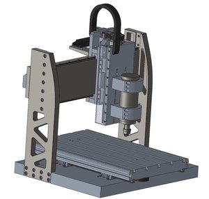

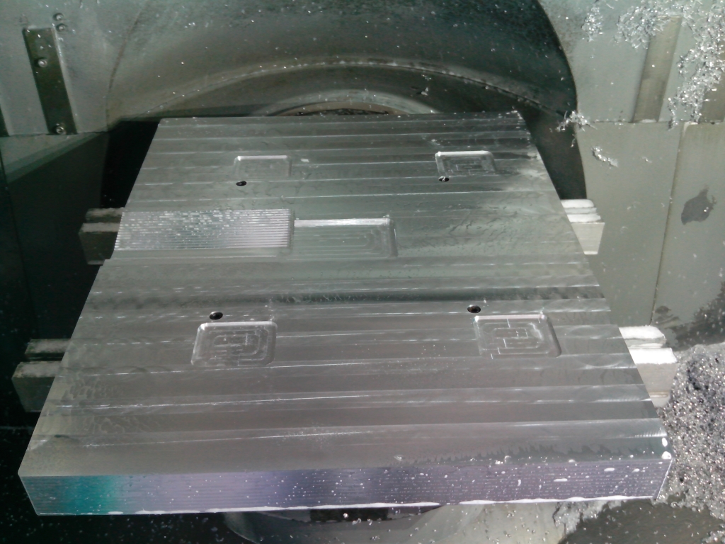

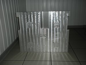

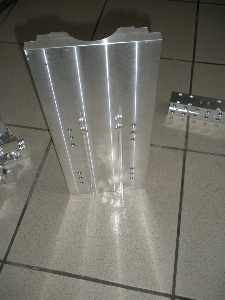

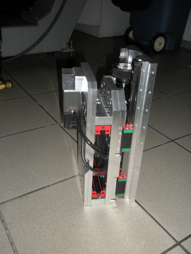

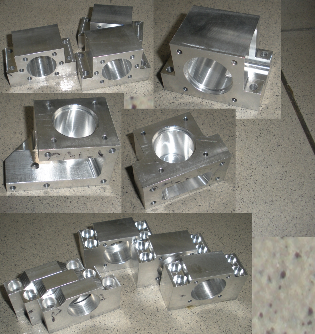

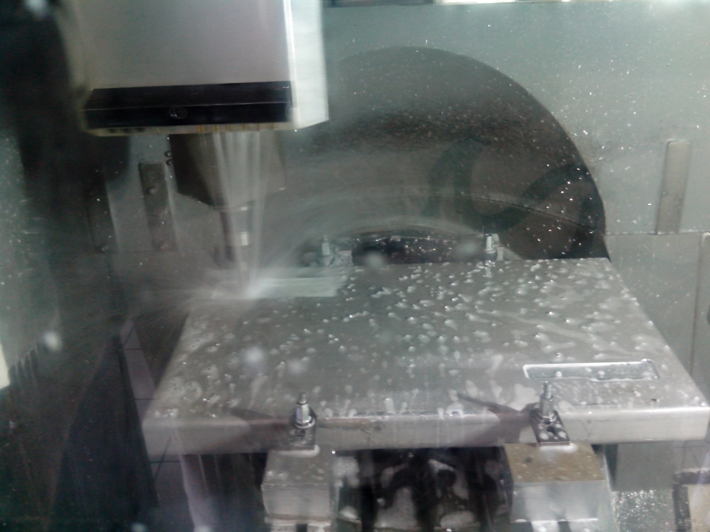

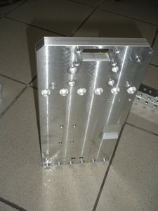

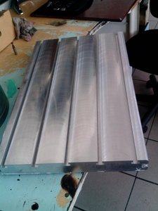

Собираю станок с подвижным столом с рабочим ходом 415х275х155
Общий вид
Общий вид_mini.jpg (28609 просмотров) <a class='original' href='./download/file.php?id=24072&mode=view' target=_blank>Загрузить оригинал (281.02 КБ)</a>
Разная мелочь
2.JPG (28609 просмотров) <a class='original' href='./download/file.php?id=24074&mode=view' target=_blank>Загрузить оригинал (485.05 КБ)</a>
3.JPG (28609 просмотров) <a class='original' href='./download/file.php?id=24075&mode=view' target=_blank>Загрузить оригинал (602.46 КБ)</a>
4.JPG (28609 просмотров) <a class='original' href='./download/file.php?id=24076&mode=view' target=_blank>Загрузить оригинал (595.91 КБ)</a>
5.JPG (28609 просмотров) <a class='original' href='./download/file.php?id=24077&mode=view' target=_blank>Загрузить оригинал (542.36 КБ)</a>
6.JPG (28609 просмотров) <a class='original' href='./download/file.php?id=24078&mode=view' target=_blank>Загрузить оригинал (500.94 КБ)</a>
7.JPG (28609 просмотров) <a class='original' href='./download/file.php?id=24079&mode=view' target=_blank>Загрузить оригинал (544.44 КБ)</a>
8.JPG (28609 просмотров) <a class='original' href='./download/file.php?id=24080&mode=view' target=_blank>Загрузить оригинал (543.13 КБ)</a>
9.JPG (28609 просмотров) <a class='original' href='./download/file.php?id=24081&mode=view' target=_blank>Загрузить оригинал (556.87 КБ)</a>
other.jpg (28609 просмотров) <a class='original' href='./download/file.php?id=24085&mode=view' target=_blank>Загрузить оригинал (838.44 КБ)</a>
11.JPG (28609 просмотров) <a class='original' href='./download/file.php?id=24082&mode=view' target=_blank>Загрузить оригинал (613.04 КБ)</a>
12.JPG (28609 просмотров) <a class='original' href='./download/file.php?id=24083&mode=view' target=_blank>Загрузить оригинал (545.72 КБ)</a>
13.JPG (28609 просмотров) <a class='original' href='./download/file.php?id=24084&mode=view' target=_blank>Загрузить оригинал (571.62 КБ)</a>
10.JPG (28609 просмотров) <a class='original' href='./download/file.php?id=24086&mode=view' target=_blank>Загрузить оригинал (530.14 КБ)</a>
1.JPG (28609 просмотров) <a class='original' href='./download/file.php?id=24073&mode=view' target=_blank>Загрузить оригинал (478.78 КБ)</a>

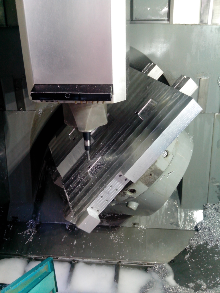

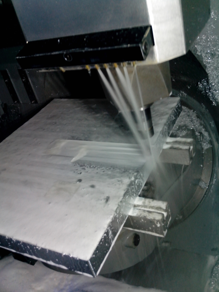

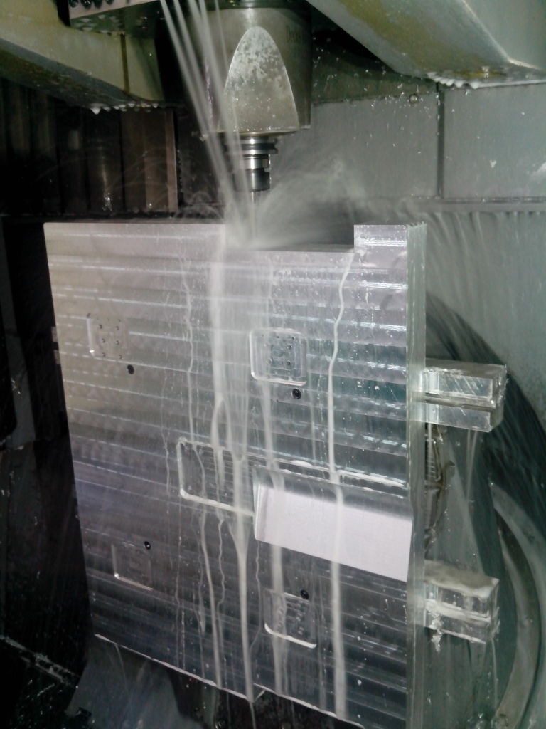

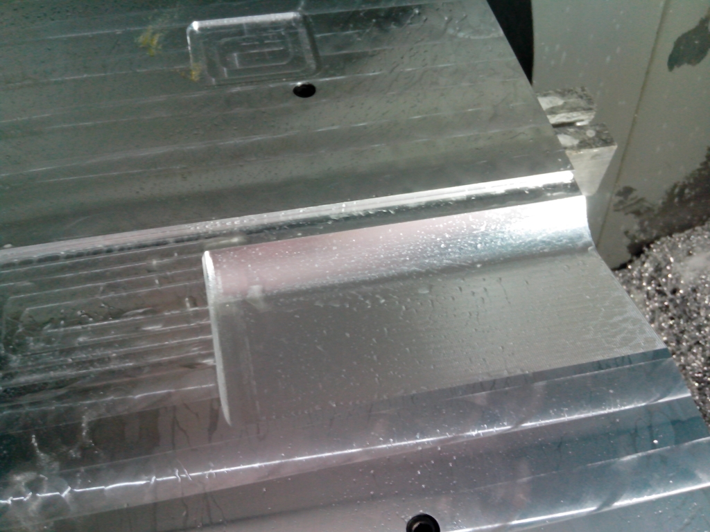

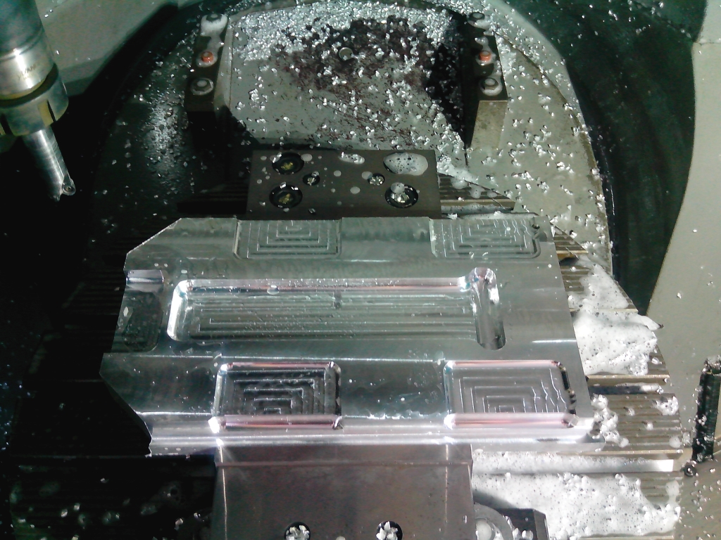

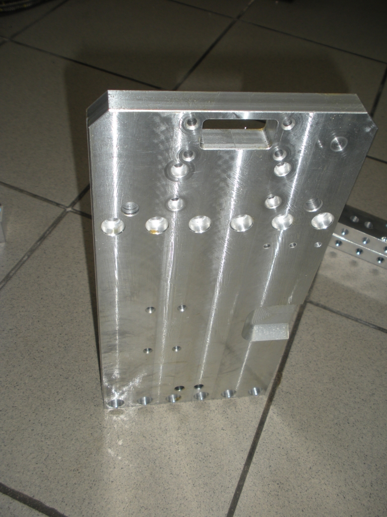

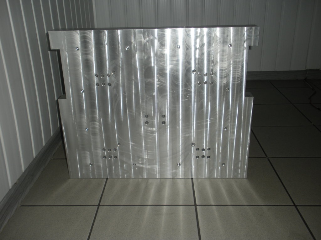

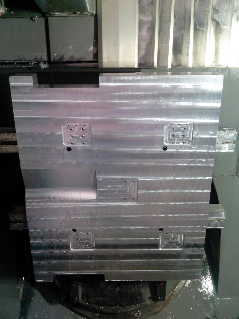

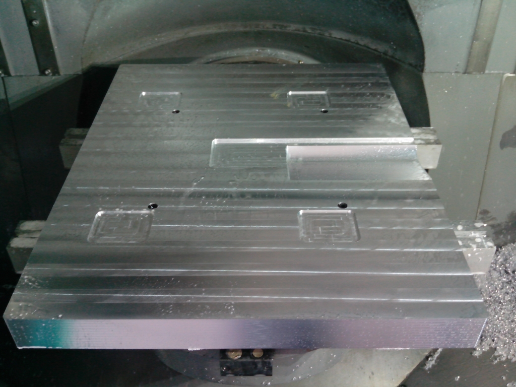

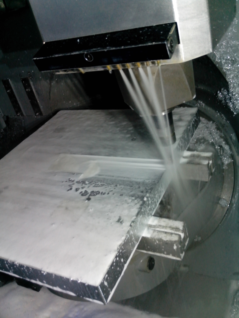

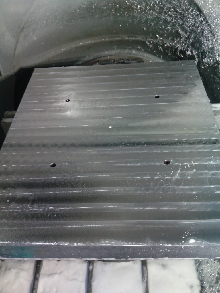

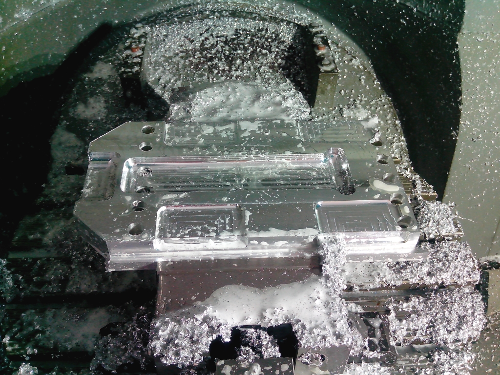

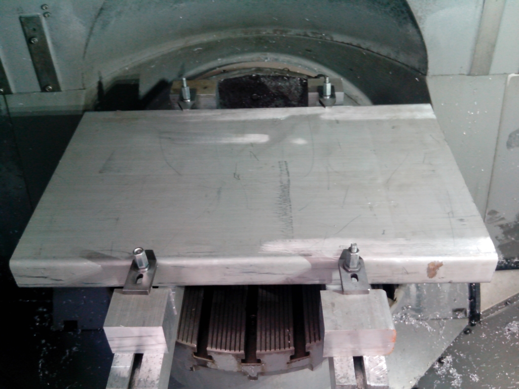

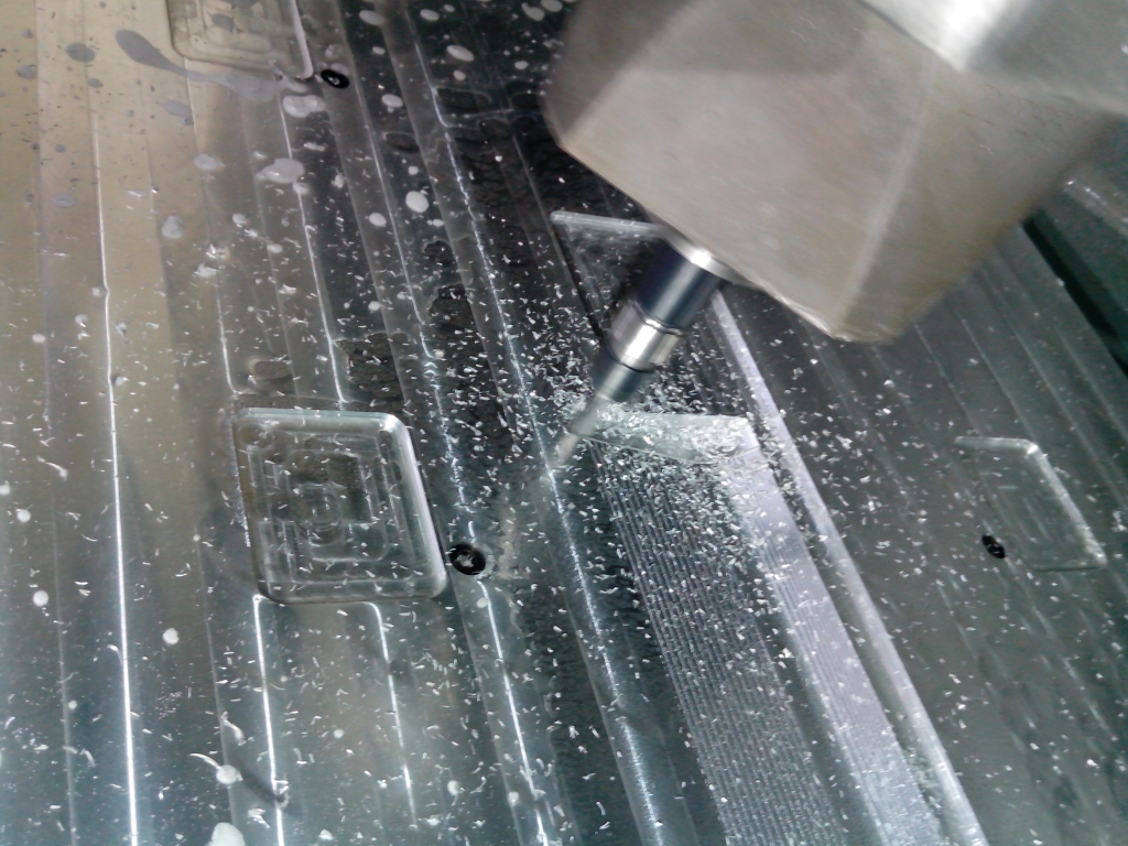

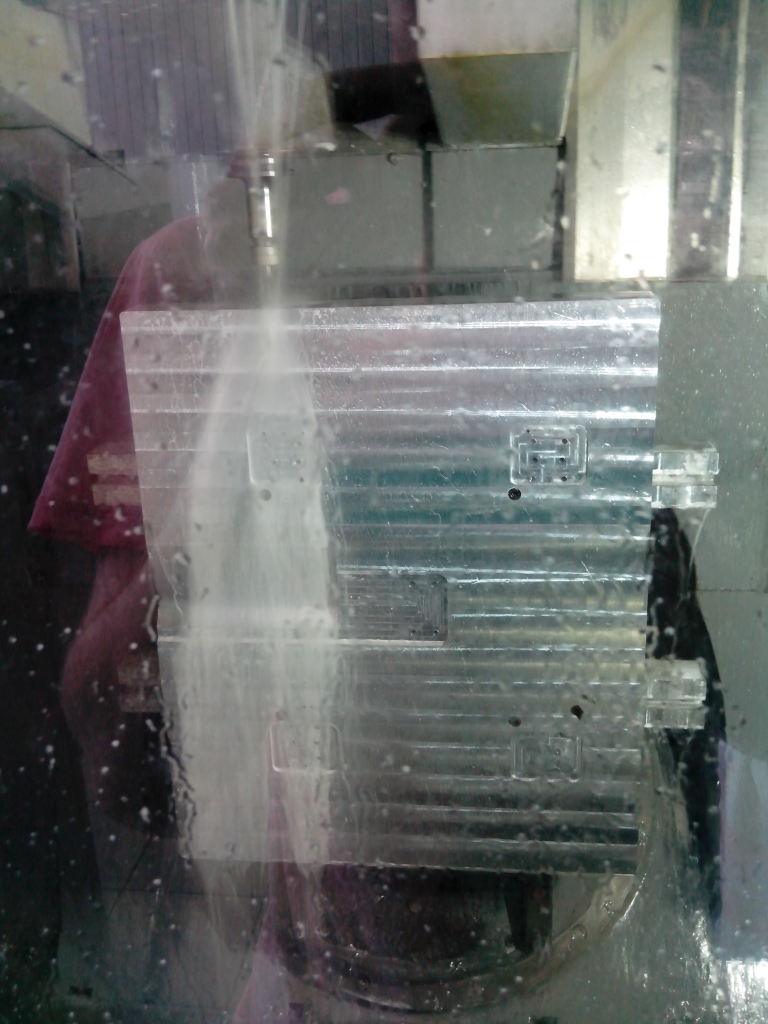

Немного фото в процессе изготовления.
IMG_20130606_134627.jpg (28608 просмотров) <a class='original' href='./download/file.php?id=24087&mode=view' target=_blank>Загрузить оригинал (433.85 КБ)</a>
IMG_20130606_140005.jpg (28608 просмотров) <a class='original' href='./download/file.php?id=24088&mode=view' target=_blank>Загрузить оригинал (447.1 КБ)</a>
IMG_20130626_094559.jpg (28608 просмотров) <a class='original' href='./download/file.php?id=24089&mode=view' target=_blank>Загрузить оригинал (492.47 КБ)</a>
IMG_20130626_104447.jpg (28608 просмотров) <a class='original' href='./download/file.php?id=24090&mode=view' target=_blank>Загрузить оригинал (377.16 КБ)</a>
IMG_20130626_104456.jpg (28608 просмотров) <a class='original' href='./download/file.php?id=24091&mode=view' target=_blank>Загрузить оригинал (392.57 КБ)</a>
IMG_20130626_105642.jpg (28608 просмотров) <a class='original' href='./download/file.php?id=24092&mode=view' target=_blank>Загрузить оригинал (482.87 КБ)</a>
IMG_20130626_105928.jpg (28608 просмотров) <a class='original' href='./download/file.php?id=24093&mode=view' target=_blank>Загрузить оригинал (579.99 КБ)</a>
IMG_20130626_111112.jpg (28608 просмотров) <a class='original' href='./download/file.php?id=24094&mode=view' target=_blank>Загрузить оригинал (474.7 КБ)</a>
IMG_20130626_111121.jpg (28608 просмотров) <a class='original' href='./download/file.php?id=24095&mode=view' target=_blank>Загрузить оригинал (449.67 КБ)</a>
IMG_20130626_121421.jpg (28608 просмотров) <a class='original' href='./download/file.php?id=24096&mode=view' target=_blank>Загрузить оригинал (455.36 КБ)</a>
IMG_20130626_124718.jpg (28608 просмотров) <a class='original' href='./download/file.php?id=24097&mode=view' target=_blank>Загрузить оригинал (464.13 КБ)</a>
IMG_20130626_131244.jpg (28608 просмотров) <a class='original' href='./download/file.php?id=24098&mode=view' target=_blank>Загрузить оригинал (444.78 КБ)</a>
IMG_20130626_131915.jpg (28608 просмотров) <a class='original' href='./download/file.php?id=24099&mode=view' target=_blank>Загрузить оригинал (498.13 КБ)</a>
IMG_20130627_143653.jpg (28608 просмотров) <a class='original' href='./download/file.php?id=24100&mode=view' target=_blank>Загрузить оригинал (476.57 КБ)</a>
IMG_20130627_143758.jpg (28608 просмотров) <a class='original' href='./download/file.php?id=24101&mode=view' target=_blank>Загрузить оригинал (402.42 КБ)</a>
IMG_20130627_153640.jpg (28608 просмотров) <a class='original' href='./download/file.php?id=24102&mode=view' target=_blank>Загрузить оригинал (394.76 КБ)</a>
IMG_20130724_122033.jpg (28608 просмотров) <a class='original' href='./download/file.php?id=24103&mode=view' target=_blank>Загрузить оригинал (585.71 КБ)</a>
IMG_20130724_123328.jpg (28608 просмотров) <a class='original' href='./download/file.php?id=24104&mode=view' target=_blank>Загрузить оригинал (771.61 КБ)</a>

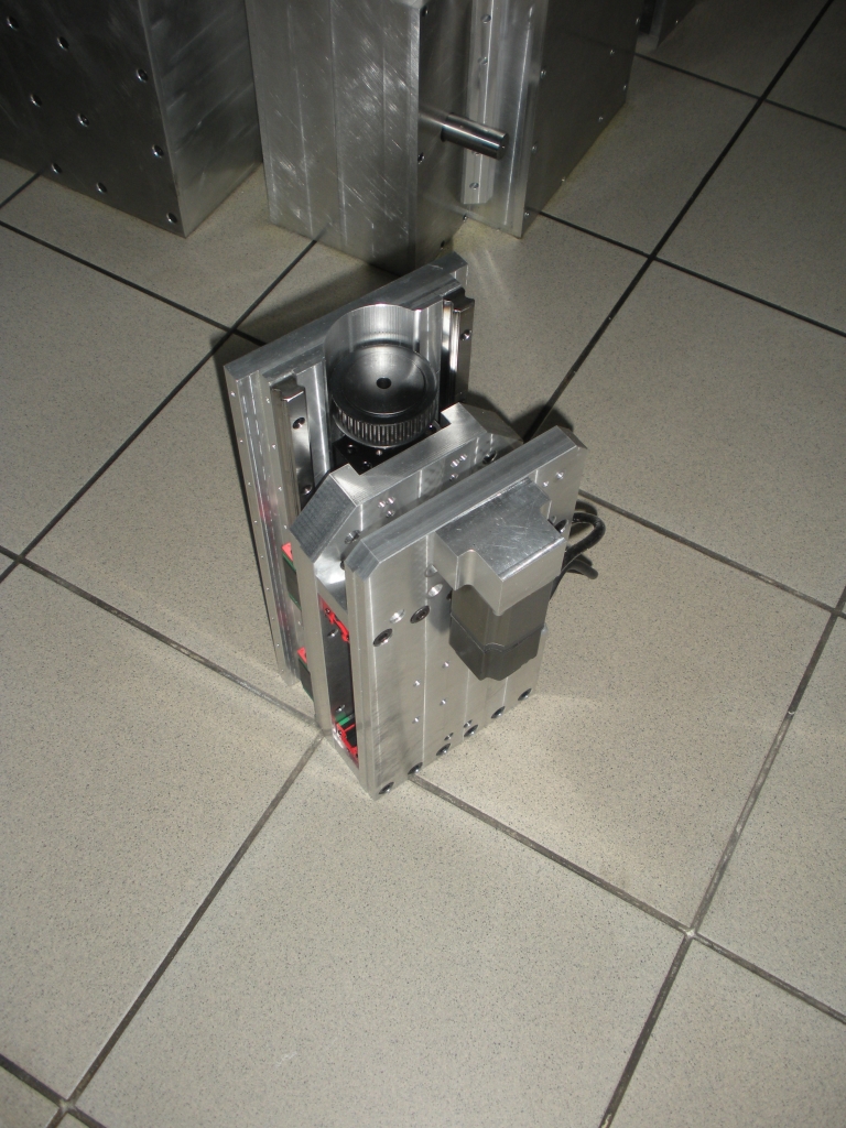

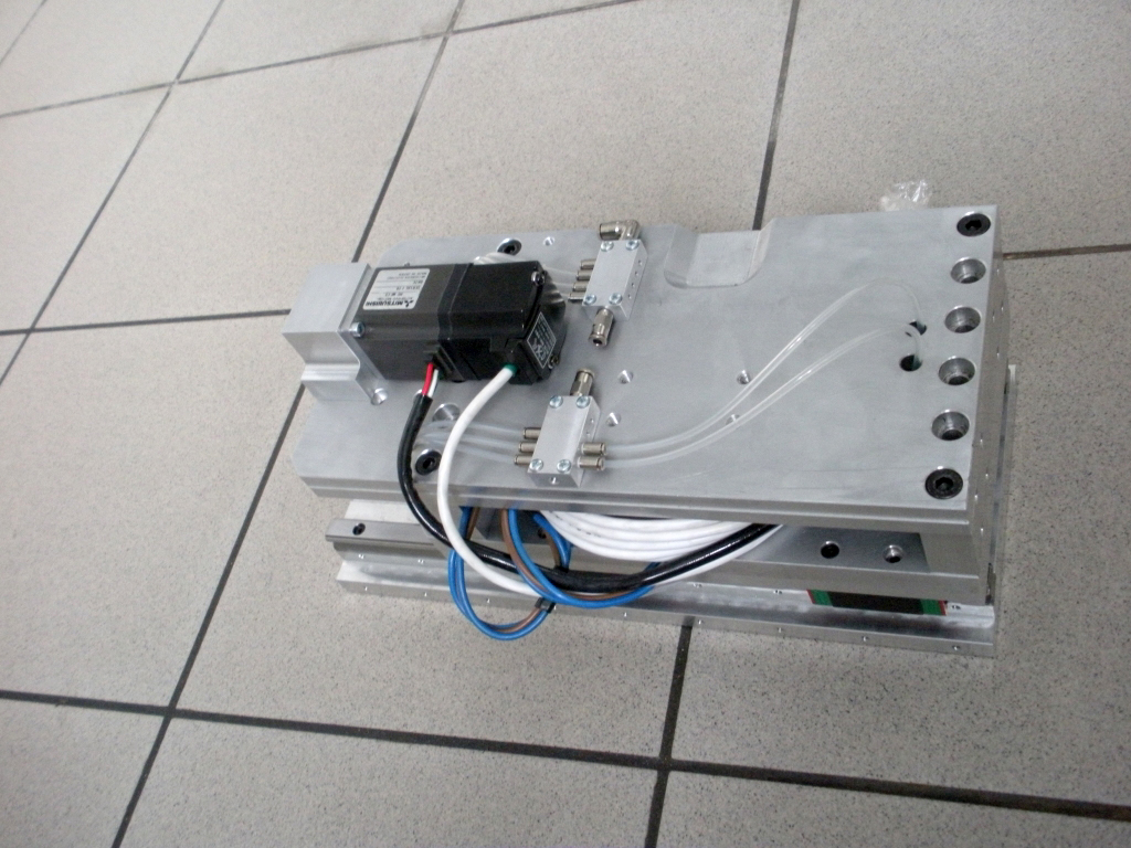

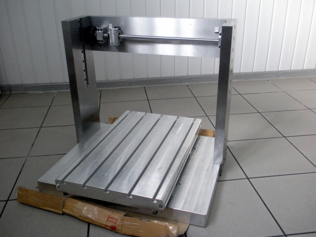

Внутри
IMG_20131115_143933.jpg (28606 просмотров) <a class='original' href='./download/file.php?id=24105&mode=view' target=_blank>Загрузить оригинал (255.33 КБ)</a>
Видео тестов.
http://youtu.be/hdXNOUXDZoY
http://youtu.be/ve3tjDmcOY4
http://youtu.be/52m4dR4yQlo

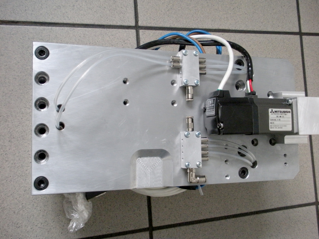

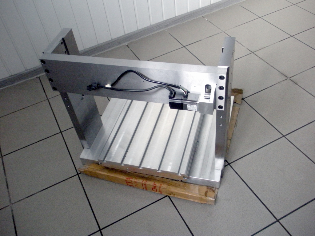

Вот что на данный момент получается, сборку железа практически закончил.
DSCN8475.JPG (28606 просмотров) <a class='original' href='./download/file.php?id=24106&mode=view' target=_blank>Загрузить оригинал (522.48 КБ)</a>
DSCN8478.JPG (28606 просмотров) <a class='original' href='./download/file.php?id=24107&mode=view' target=_blank>Загрузить оригинал (567.89 КБ)</a>
DSCN8481.JPG (28606 просмотров) <a class='original' href='./download/file.php?id=24108&mode=view' target=_blank>Загрузить оригинал (572.91 КБ)</a>
DSCN8485.JPG (28606 просмотров) <a class='original' href='./download/file.php?id=24109&mode=view' target=_blank>Загрузить оригинал (578.92 КБ)</a>

Круто. Даже удивительно, что с помощью ЧПУ станка и промышленных узлов и комплектующих, а также неплохих знаний CAD|CAM систем можно собрать "самодельный" станок ;)

Круто! :good:!

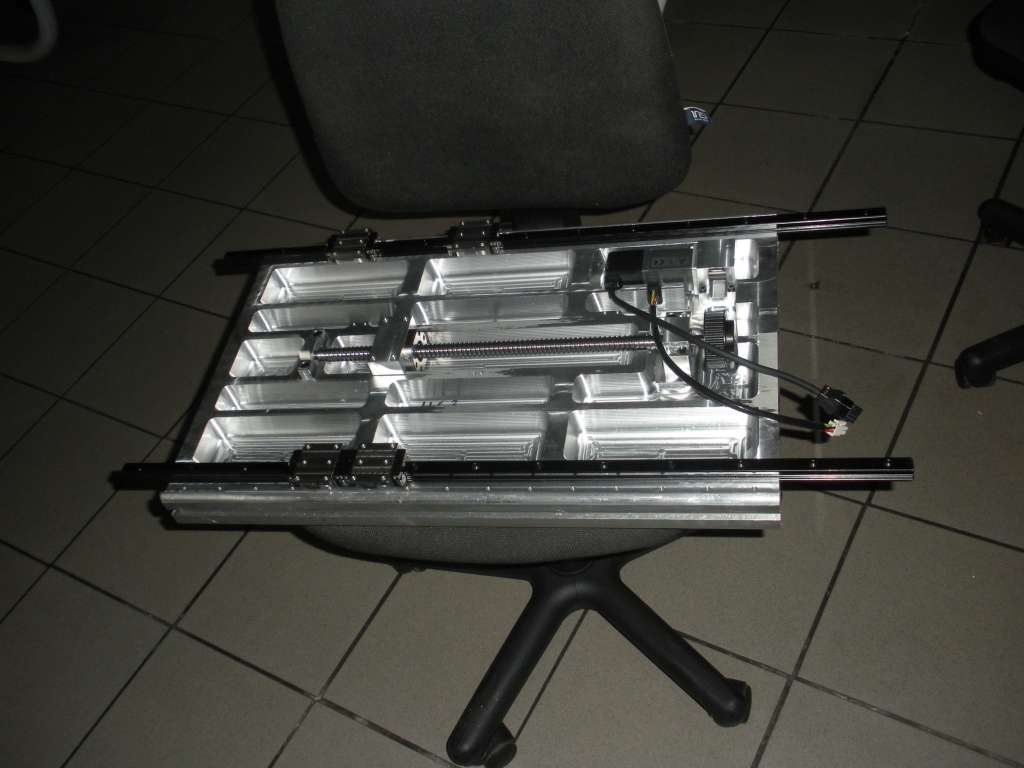

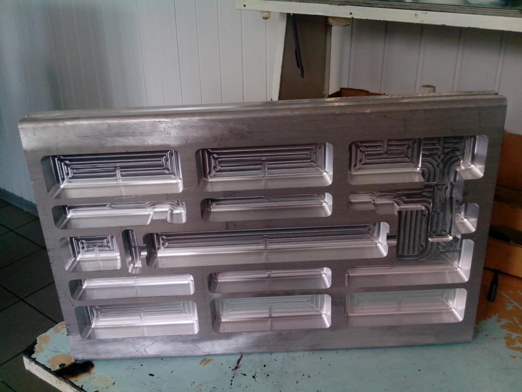

А зачем в столе снизу такие карманы? Для облегчения? А так ли оно надо?
mooner
Сообщения: 65
Зарегистрирован: 16 ноя 2012, 19:26
Репутация: 10
Откуда: Тольятти
Re: Дюрале-Стальной портальчик
Сообщение mooner »
Nick писал(а):А зачем в столе снизу такие карманы? Для облегчения? А так ли оно надо?
Ребра жесткости наверно.

Nick писал(а):Круто! !
Для облегчения, и на жесткость не влияет.

PKM писал(а):Станочек-то крутой, наподобие Mori Seiki NMV
Станок на котором все это делалось DMU70
