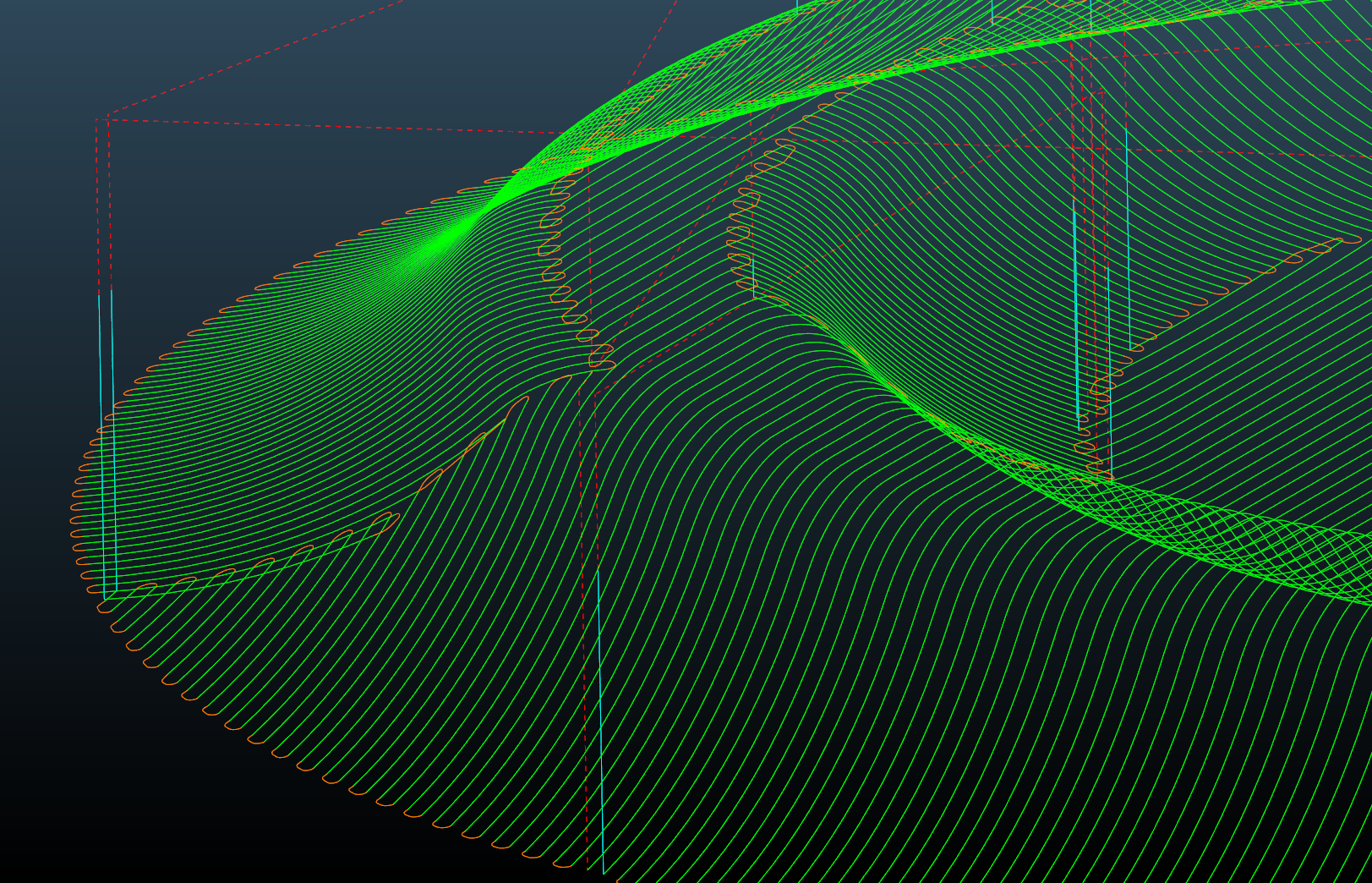

Сергей Саныч писал(а):LinuxCNC - наше всё :)
им это не светит. :)
michael-yurov писал(а):А LinuxCNC с такими объемами УП не справится. :wik:
Да ну нафик!
Сообщения: 9116
Re: "Крепыш" вопрос по редукторам
UAVpilot писал(а):Да ну нафик!
Axis может на визуализации больших УП долго "сопли жевать", отключать ее приходится.
Сообщения: 21923
Сергей Саныч писал(а):отключать ее приходится
Это проблема? На многих профстойках такой визуализации в принципе нет и заводы как-то работают. :)
P.S. До gscreen я начал было писать свой вариант интерфейса, правда теперь забросил. Так вот там визуализация работает асинхронно со всем остальным и с пониженным приоритетом.

UAVpilot писал(а):Это проблема?
Сама по себе - не проблема. Но кривизна ее реализации воспринимается многими, как неспособность LCNC работать с большими УП.

Сообщения: 11731
Сергей Саныч писал(а):Но кривизна ее реализации воспринимается многими, как неспособность LCNC работать с большими УП.
Я когда писал, что LinuxCNC с тяжелыми УП не справится - думал про отсутствие полноценного LookAhead.
Untitled-1.png (3030 просмотров) <a class='original' href='./download/file.php?id=23913&mode=view' target=_blank>Загрузить оригинал (431.04 КБ)</a>
Например, вот такая траектория может занимать довольно большой объем т.к. сохранить я ее могу только мелкими прямолинейными кусочками.
На каждую рыжую дугу (которые лежат на криволинейной поверхности) приходится больше 100 строк кода, и обработка таких УП в LinuxCNC будет очень тоскливой.
А килофлоп без проблем съедает такую траекторию - лишь бы 16 МБ оперативки хватило для буфера предстоящих сегментов.
