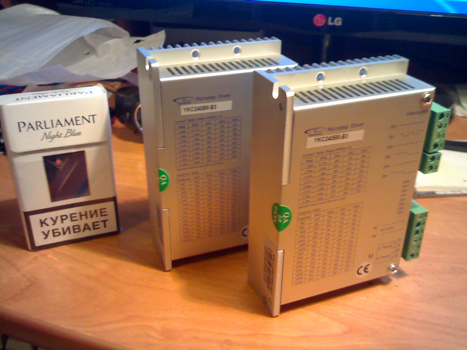

Приехали драйверы Yako YKC2405M-B3. Такие малюсенькие, ожидал что они будут больше :) Ну и еще немного всякой требухи. Буду собирать нормальный шкаф управления, задолбали проводки и платки раскиданные по всей комнате.

nERV писал(а):Приехали драйверы Yako YKC2405M-B3.
по параметрам похоже на чип THB8128, не будешь любопытствовать на чем сделана?

Открыл крышку на одном драйвере из любопытства, ибо пломба-наклеечка была отклеена :) Силовая сделана на двух полных мостах в ТО220 корпусах. Марку не знаю, они зажаты между платой и радиатором, сильно разбирать пока не хочу.

Аккуратные с виду и размер хороший :good:

Еще бы работали также как выглядят :) На днях буду пробовать.
Сообщения: 8408
Re: Не гравер, но маленький фрезер. В процессе.
По идее должны работать хорошо, фирма вроде как весьма приличная :)

nERV писал(а):Еще бы работали также как выглядят На днях буду пробовать.
Китайцы их (яки) на все станки суют никто не жаловался.

Вот и ладненько. В конторе, где их(яки) покупал на вопрос "А у вас есть М542 от лидшайна" сказали в стиле "говна не держим, бери яко" :)
Решил им довериться, благо цена небольшая. А где бы на них найти даташит? Сейчас играю в тетрис, хочется узнать как близко их можно ставить друг к другу в закрытом шкафу.

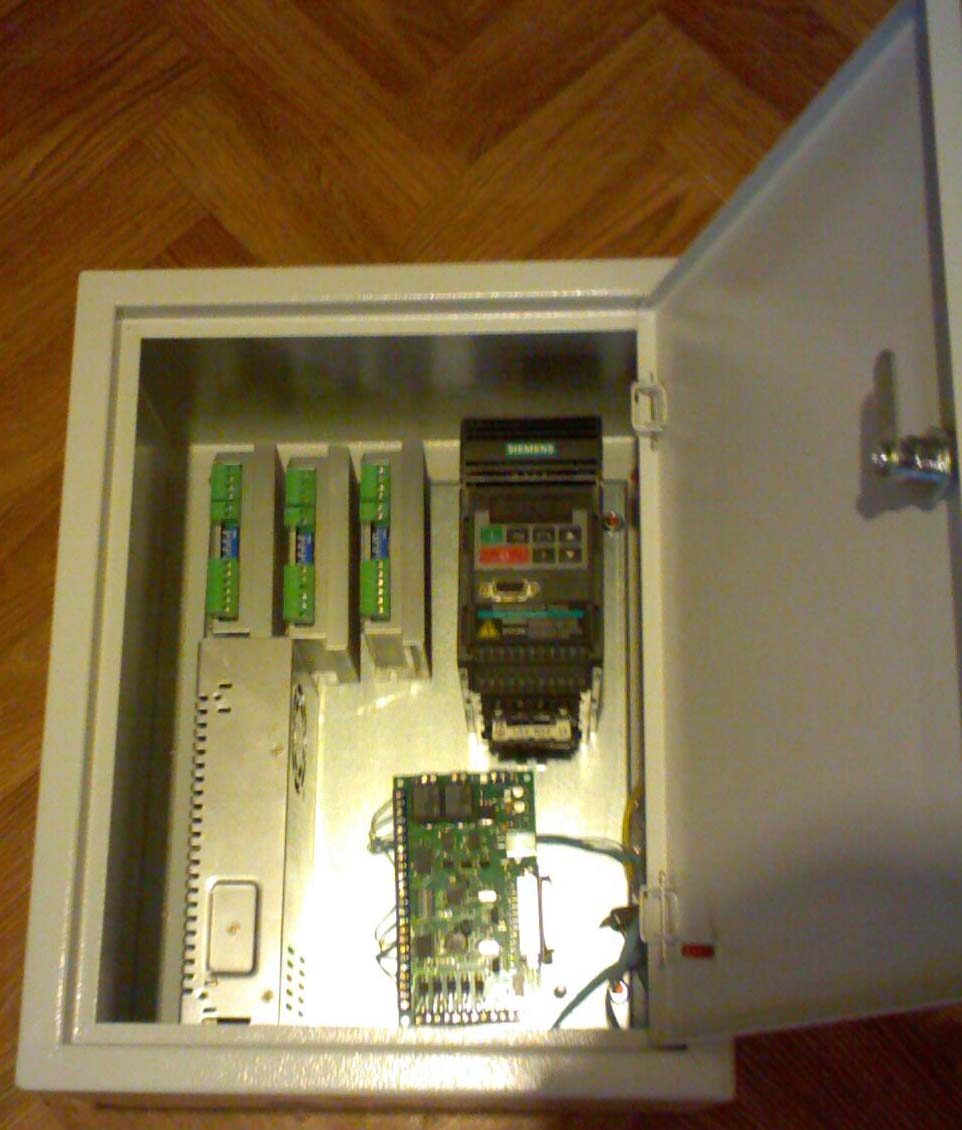

Вот и тетрис. Мучительный процесс компоновки нужного в ограниченном объеме шкафа. А кроме всего этого в нем должно помещаться еще куча вспомогательных штук, всякие автоматы-предохранители, реечки, контакторы, кабельканалы...
Кстати, а кто как организовывает функцию аварийного останова в хоббийных станочках? В больших центрах для этого используют специальные модули, самостоятельные или как приставки к ПЛК. А тут как быть, городить на релюшках, или есть какие-то готовые решения?
