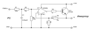

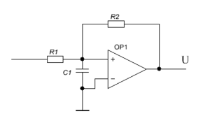

michael-yurov писал(а):Я собирался просто RC фильтр и ОУ поставить на ШИМ выход килофлопа
Может схемку подкинешь, я попробую.
О результатах отпишусь.
Так там проще некуда.
Что-то в этом духе:
52381_html_m42162040.png (4012 просмотров) <a class='original' href='./download/file.php?id=23151&mode=view' target=_blank>Загрузить оригинал (15.99 КБ)</a>
Но настройки PID - уже в килофлопе.
Номиналы придется подбирать исходя из частоты ШИМ (вроде бы 16.67 МГц / 256)

michael-yurov писал(а):Номиналы придется подбирать исходя из частоты ШИМ (вроде бы 16.67 МГц / 256)
Миша у меня с этим туго. Побольше бы конкретики. ;)
П.С Как в таком случае формируется отрицательное напряжение?

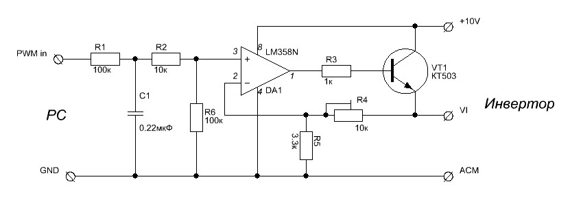

ukr-sasha, я брал за основу такую схему
PWM_DC.JPG (4006 просмотров) <a class='original' href='./download/file.php?id=23152&mode=view' target=_blank>Загрузить оригинал (28.17 КБ)</a>

Ну, значит я неправильно схему нарисовал.
Нужно поискать стандартные схемы использования ОУ и почитать википедию про RC цепочку.
ОУ я последний раз использовал 18 лет назад. :hehehe: так что сходу не могу ответить.
UAVpilot все знает про это дело.

ну если частотник, то обычно кнопка реверс есть посмотри у меня она в прошлой схеме на 74hc14 реализована хитро)))
если же сервой напрямую пытаться, то правильно писали выходной каскад из япса брать есть смысл

aegis писал(а):ну если частотник, то обычно кнопка реверс есть посмотри у меня она в прошлой схеме на 74hc14 реализована хитро)))
0-10в управляют привода типо частотник
+-10в управляются сервы то есть там -10 0 +10в
