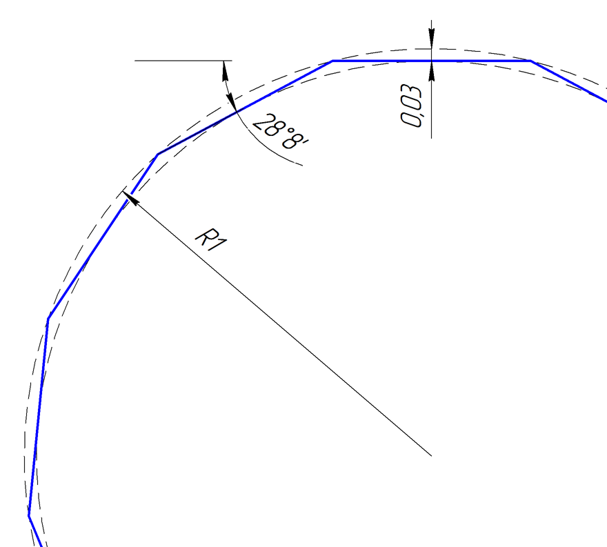

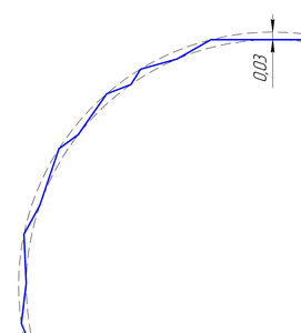

Смотрите, для примера я взял ваши цифры - допустимое отклонение - 0.03 мм, радиус дуги - 1 мм,
получается, что между сегментами (в идеале) будет угол 28°. Это много. Какое у вас значение порогового угла? Если больше 28 - то это плохо для точности обработки, если меньше - Mach3 будет тупить на таких участках.
Второй момент - сколько знаков после запятой? Ведь может получиться так, что из за слишком грубой записи файла углы изменения направления будут еще больше.
А еще CAM программа может построить траекторию так, тогда углы будут еще больше: Нужно разбираться внимательно, и килофлоп за вас этого не сделает.

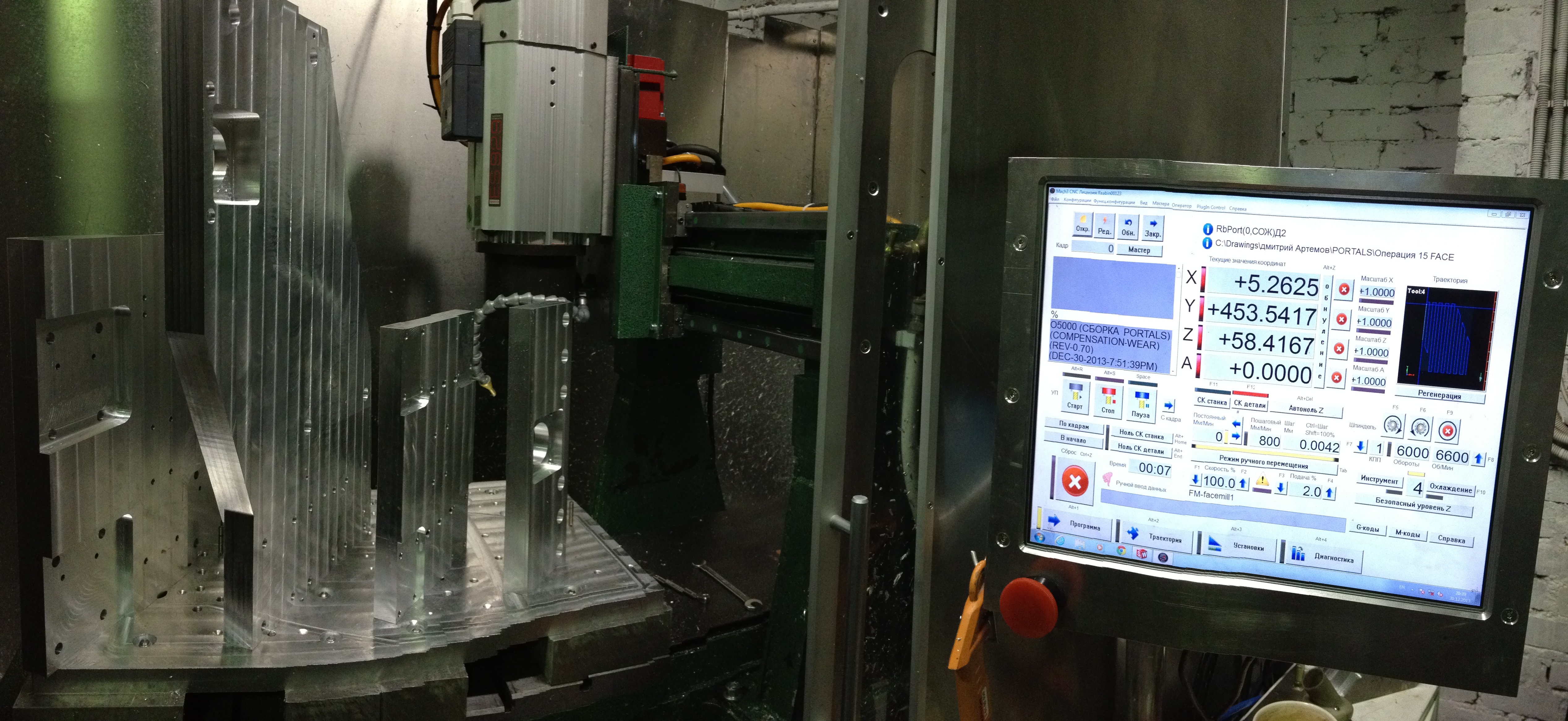

Вот короткое видео - для общего понимания. попробую в ближайшее время запустить в экстремальном режиме с максимальными скоростями.
с углами буду считать там же.
https://www.youtube.com/watch?v=nYQUWYVf0dY

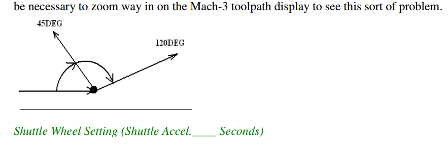

По поводу настроек мача в режиме постоянной скорости...
вот отличный короткий и очень понятный комментарий по этой теме
http://www.machsupport.com/wp-content/u ... ngs_v2.pdf
Отсюда становится понятным:
Значение угла между линиями для режима постоянной скорости берется из расчета, что прямой угол - 90 градусов (логично:)
а Идеально коллинеарные отрезки -это не 0, а 180 градусов. всё что меньше 90, например как выше говорилось 28 градусов - это совсем острые углы, случай крайне редкий в траекториях.

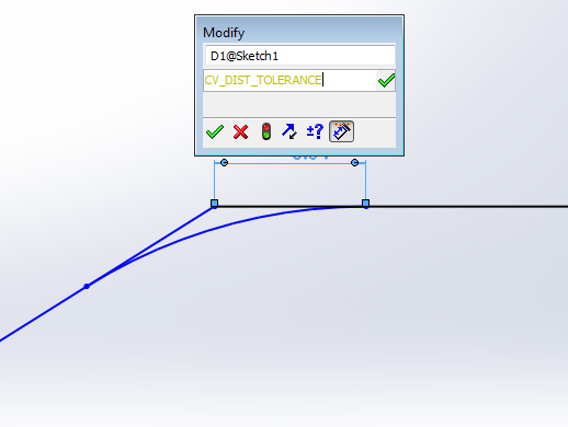

Отступ, он же CV dist tolerance. Тут пишут:
Вот нашел еще видео, где видно как станок притормаживает на участках с кучей отрезков. причем большие радиусы, аппроксимированные отрезками проходятся на нормальной скорости. Дерганья ощущаются отчетливо на полу! стою на полу и чувствую эти рывки.
https://www.youtube.com/watch?v=0afLWAuDDg4
Получается что это расстояние вовсе не от скругленной траектории до идеальной, а расстояние от Вершины, которую мач скругляет до НАЧАЛА дуги скругления, а не до её "зенита" скажем так.This is the distance from the end of the
line that it is cutting to where the arc starts rounding… So it is the distance from the
intersection of the CV arc to “true” end of the move (if it was done with Exact stop)

100 раз уже давал эту ссылку. Никто не хочет читать.bash_hd писал(а):вот отличный короткий и очень понятный комментарий по этой теме
В настройках Mach3 указывается именно изменение угла вектора движения.bash_hd писал(а):а Идеально коллинеарные отрезки -это не 0, а 180 градусов. всё что меньше 90, например как выше говорилось 28 градусов - это совсем острые углы, случай крайне редкий в траекториях.
Все так, но при расчете угла между дуговыми (или линейным и дуговым) сегментами, планировщик Mach3 ошибается примерно в 10 раз. Если Указать СМ Dist Tolerance = 10 мм, то сглаживать стык между дуговым сегментом и соседним Mach3 начнет примерно за 1 мм до вершины.bash_hd писал(а):Получается что это расстояние вовсе не от скругленной траектории до идеальной, а расстояние от Вершины, которую мач скругляет до НАЧАЛА дуги скругления, а не до её "зенита" скажем так.
Поэтому я и советовал вам сохранять траекторию линейными сегментами.
Вы знаете, какая там УП и какие настройки? Если нет - то нет смысла обсуждать.bash_hd писал(а):станок притормаживает на участках с кучей отрезков. причем большие радиусы, аппроксимированные отрезками проходятся на нормальной скорости.
Вы писали, что
Может быть все же у вас неудачные настройки. Скажите, какие детали вы обычно обрабатываете, какие УП готовите, какие настройки при создании УП, какая требуется точность, и я вам посоветую, какие настройки на мой взгляд оптимальны.bash_hd писал(а):Настройки режима плазмы и всякие лукэхеды и критические углы уже перепробованы.
Последний раз редактировалось michael-yurov 04 янв 2014, 17:49, всего редактировалось 1 раз.

Что это за картинка? Да, есть, вижу. Что это за картинка? Она имеет какое-то отношение к обсуждаемому вопросу, или просто находится в том месте, где должно было бы быть корректное графическое пояснение? По моему это просто картинка ни о чем.Baha писал(а):Для тех кто не умеет читать, там же есть такая картинка,
Re: Тяжелая судьба чугунного станка Реабин 510*370. 12КВТ+AT
Прямое, показывает как правильно и с какой стороны определять углы под CV, при криволинейном движений направление определяется нормальным ускорением, нормальное ускорение направлено по радиусу кривизны траектории, показывающий направление изменения угла.michael-yurov писал(а):Она имеет какое-то отношение к обсуждаемому вопросу, или просто находится в том месте, где должно было бы быть корректное графическое пояснение? По моему это просто картинка ни о чем.
Очень даже внятно,michael-yurov писал(а):Почитал - там действительно невнятно написано.
Setting to 90 degrees is usually a good compromise because most Gcode that has a 90 degree (or smaller) turn is usually indicative of where the user wants a nice sharp corner.
или
This setting will tell Mach3 to come to a full stop if the angle from one intersection to the other is less then X amount. For example if you have a move that makes a 120 move you will not stop and the CV will fly right through it.. this will round the corner but you will not care because you don't need to have a sharp corner...
Now in the next example the intersection is 10 Deg (Looks like a sharp point). To make this a sharp point we need to come to a full stop at the intersection...
Hope that helps,
Brian Barker

Сегодня настроил режим постоянной скорости.
1. Работает он у меня только с установленной галкой "режим плазма"
2. Смысл Угла в мануале указан Неверно! Прав Михаил Юров! Поэтому весь этот мануал может быть чушью. Поставил угол 30градусов. Проверял - на 20 градусов начинает обрабатывать кусками.
3. Мач глючит при переходе из G01 в G02/3 и останавливается на стыках. Этот глюк действительно не дает нормально работать с дугами, поэтому отрезками в итоге можно заставить работать его плавно.
4. Tolerance указывается в тех же величинах что и G код так что у нас миллиметры. Поставил 1мм
5. CAM программу настроил на аппроксимацию с макс отклонением 0.05, что позволило прогнать на макс скорости 2м/мин траекторию овальную с мин радиусом 5мм, что впринципе устраивает. Больше точность ограничена скоростью мача по обработке кадров. Движение плавное но скорость снижается, там где кадров больше на единицу длины. Странно что это оказалось слабым местом ибо комп мощный.
В итоге я уперся не в физику станка а в скорость скармливания кадров и это еще не сервы. Обидно жуть. С другой стороны точность оч высокая.
