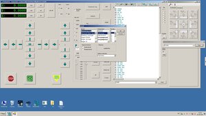

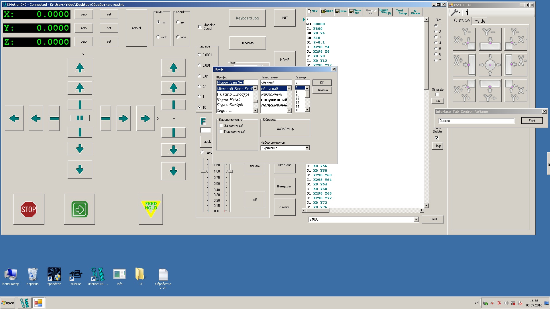

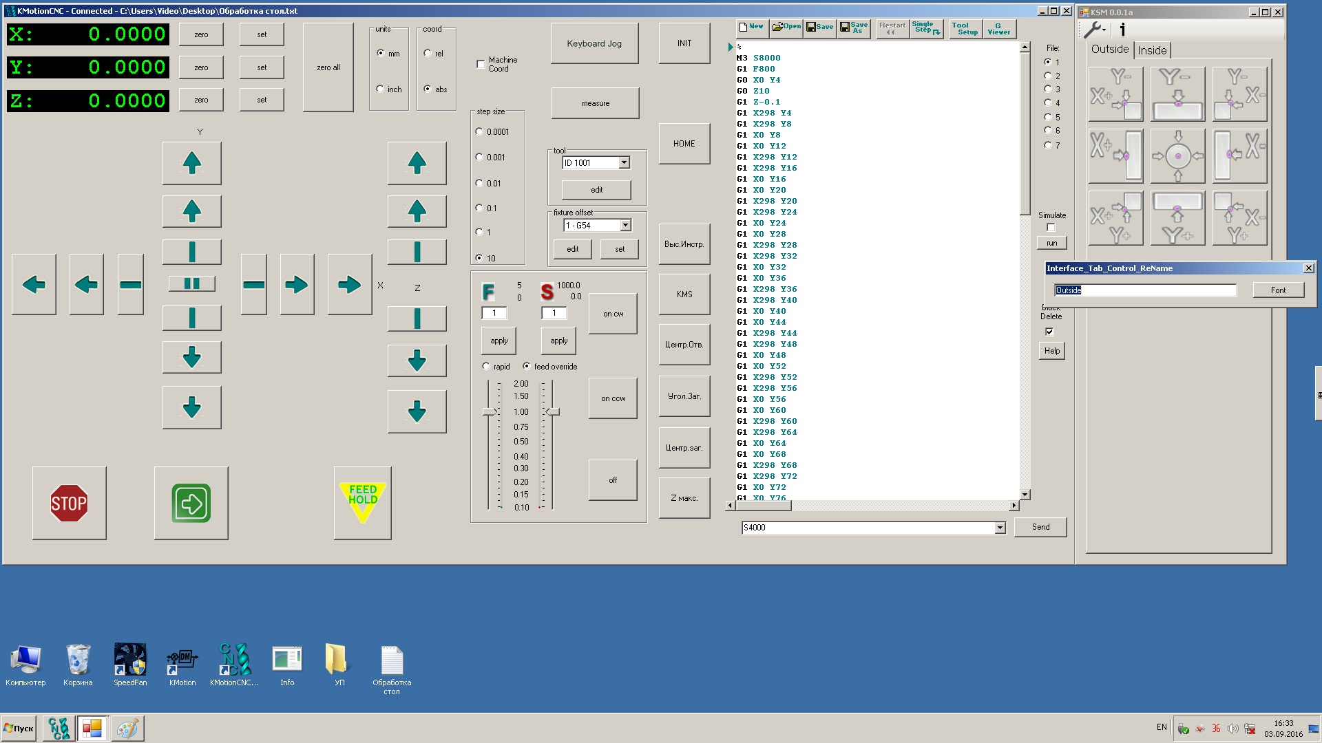

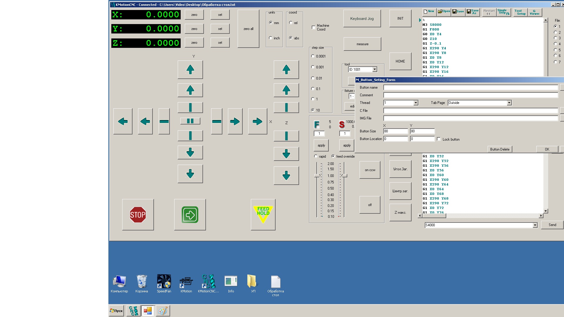

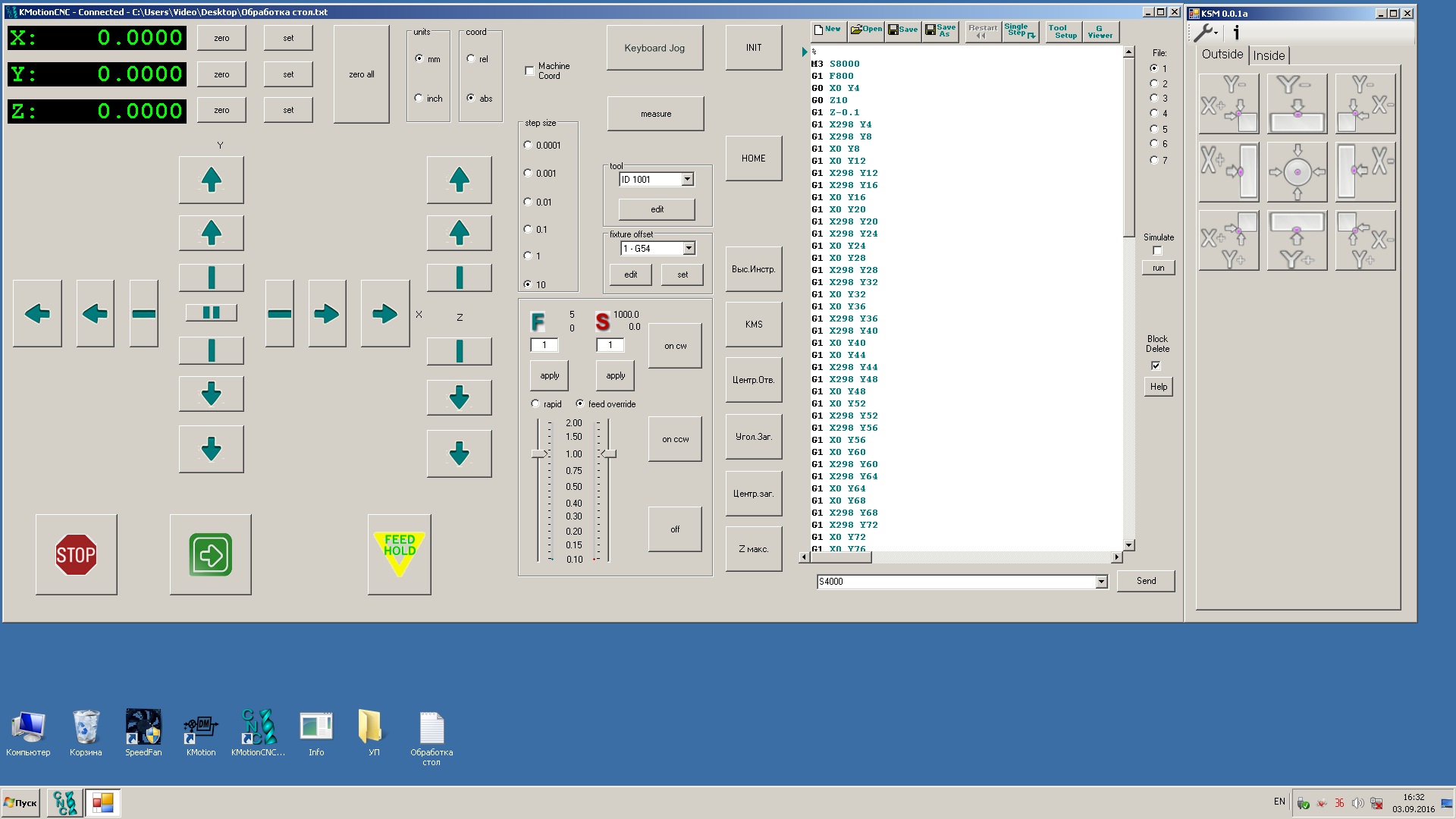

Подготовил небольшой обзор программки. Крайне полезная штука получилась :good: Пользователевских кнопок в софтике к-флопа маловато для всех нужных функциях и иконки не повешать на них.
На кнопки поставил иконки, подготовленные verser для приложения [WIKI] Работа с центроискателем. Надеюсь автор не будет против, что я использовал его икноки :hehehe:
Окно масштабируемо под нужный размер. Вот так получилось:
1.jpg (16175 просмотров) <a class='original' href='./download/file.php?id=88315&mode=view' target=_blank>Загрузить оригинал (306.79 КБ)</a>

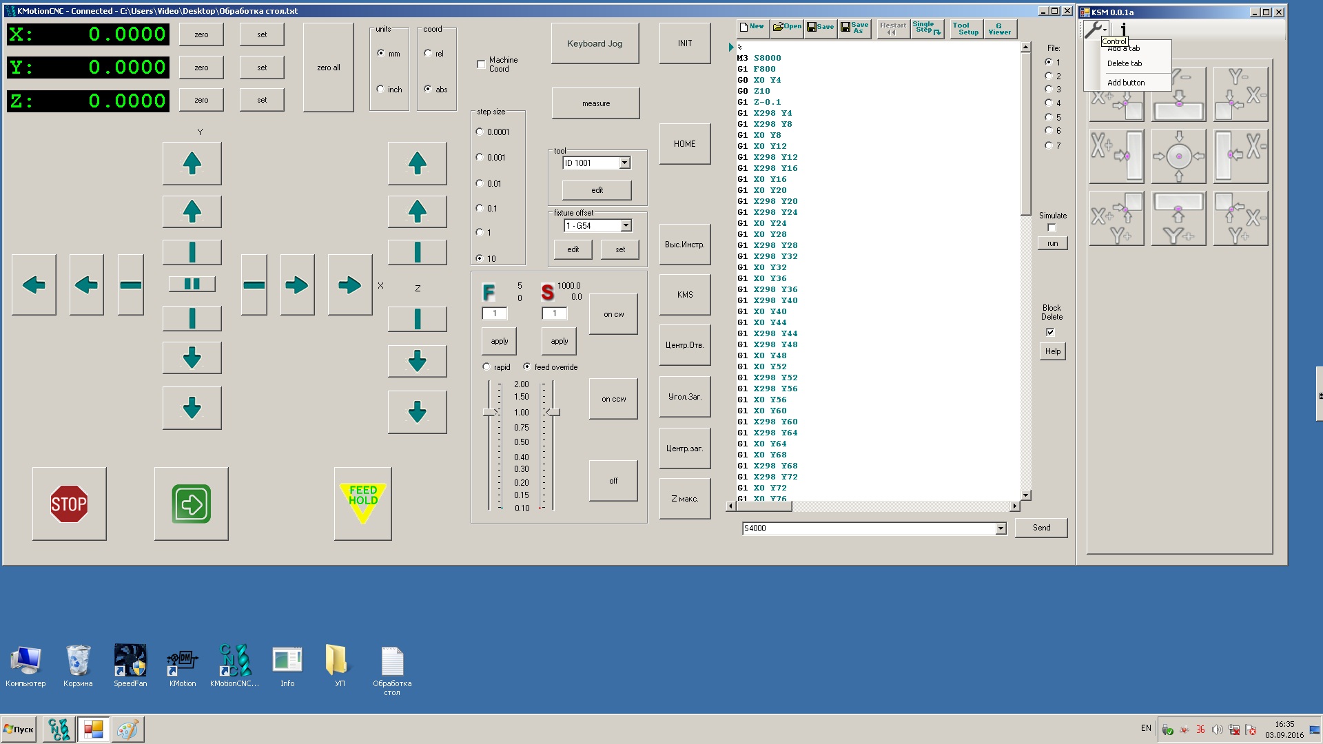

Вкладок можно кучку сделать каких нужно и накидать туда кнопок с привязанными скриптами к ним. При нажатии на кнопку, она меняет цвет на зеленый на несколько секунд - понятно куда ткнул пальцем :D
2.jpg (16175 просмотров) <a class='original' href='./download/file.php?id=88316&mode=view' target=_blank>Загрузить оригинал (316.76 КБ)</a>
3.jpg (16175 просмотров) <a class='original' href='./download/file.php?id=88317&mode=view' target=_blank>Загрузить оригинал (311.13 КБ)</a>
4.jpg (16175 просмотров) <a class='original' href='./download/file.php?id=88318&mode=view' target=_blank>Загрузить оригинал (272.83 КБ)</a>
5.jpg (16175 просмотров) <a class='original' href='./download/file.php?id=88319&mode=view' target=_blank>Загрузить оригинал (321.59 КБ)</a>
Скрипты пока еще далеко не все готовы, скоро думаю доведу их все до ума. По сути получается довольно удобная доп софтина для работы со щупом. Хотя можно кучу всего придумать, написав нужные скрипты.

надо к проге написать какой-то ридми.
к примеру: чтобы её запустить, нужно скопировать файлы архива в папку KMotion4xx\KMotion\Release\
при добавлении кнопок не забывать указывать и координаты - я завис, когда после добавления кнопок отображалась только первая (остальные были под ней)
