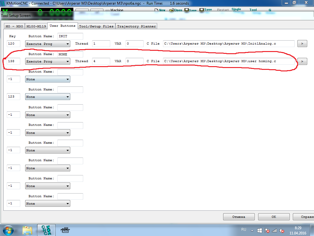

Подскажите пожалуйста , правильно ли на картинке выведена внешняя кнопка для поиска нуля?
Что то ни какой реакции при нажатии... :thinking:

fishman писал(а): правильно ли на картинке
Правильно. Но никто не знает, что внутри вашего файла находиться.

Demetrius писал(а):Но никто не знает, что внутри вашего файла находиться.
Дело в том что при нажатии кнопки хоум, на компе, программа отрабатывается корректно... а нужно иметь физическую кнопку... пойду цепь проверю еще раз...

Как у вас реализован запуск скрипта от кнопки? Какой бит мониторится на запуск скрипта? Сигнал НО/НЗ на бит подается на запуск? Без листинга кода понять в чем проблема не реально. Выкладывайте код, либо часть кода, отвечающий за запуск скрипта и можно будет глядеть. Вообще есть очень хороший пример файлик - "ExternalButtons.с", на его примере можно реализовать пультик необходимой сложности.

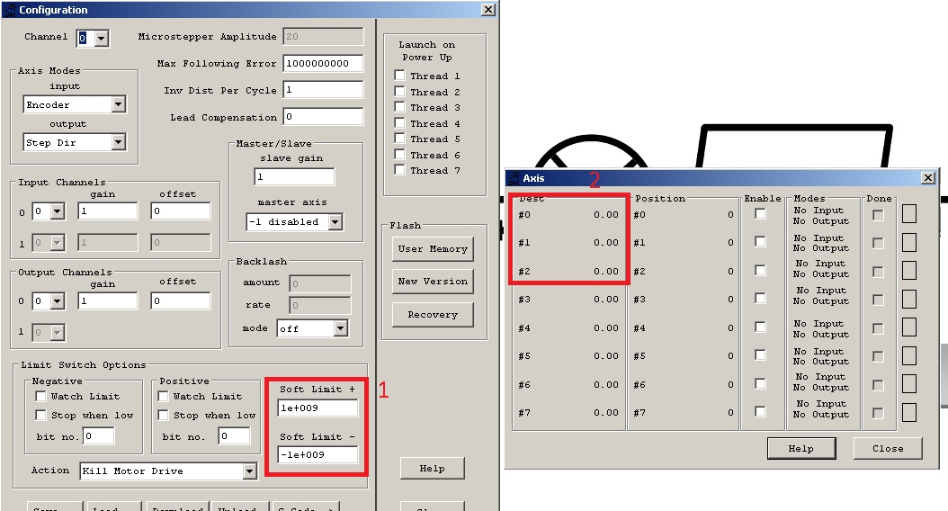

Techno писал(а):Добрый всем день!
Вопрос по HOME + LIMIT.
Для нахождения домашней позиции использую программу из 10 го поста. Работает хорошо!
Как завести лимиты программные что бы не выбегал за пределы рабочего поля. Не хочу ставить концевики железные которые будут отрубать ось .
Например как реализовано в Linuxcnc. Наехал на концевик и станок знает что можно двигаться от концевика и например в знак минус 200мм и не шагу в лево, право.
Софт-лимит это называется в к-флопе. Параметры в импульсах вводятся в окно №1. Удобно после хомления уехать в крайнее положение и в окне №2 (AXIS) поглядеть кол-во импульсов. В итоге станок не уедет за эти пределы. Если в g-коде будет координата, выходящая за эти приделы - KMotionCNC выпадет в ошибку и выдаст соответствующее окно с описанием этой ошибки. Как будет вести себя к-флоп под управлением МАЧ3, не знаю - работал только с родной программой.

AlexNikov писал(а):Как у вас реализован запуск скрипта от кнопки? Какой бит мониторится на запуск скрипта?
В том то и дело... что я использую файл External Button а в нем кнопка Home не прописана....
Я думал что можно назначить пин на вкладке User Buttons и повесить на него скрипт хомления... разве не так?
Ну так вы и повесили на неё скрипт выполнения (на кнопку в программе, обозвали её HOME) и она у вас по вашим словам отлично работает. Но чтоб организовать выносную (физическую) кнопку, её нужно ведь подключить к определенному входу к-флопа (биту) и собственно указать к-флопу - "мониторить этот бит, если состояние измениться выполнить определенный скрипт".
Так на вскидку, добавить в файл External Button выполнение для бита кнопки HOME, и повесить его на выполнение к примеру в Thread 2, по идее в Thread 1 у вас должен быть файл инициализации (или же объединить оба файла, как я себе сделал - удобно в принципе):
int result;
	for (;;) // loop forever
// Handle HOME (в дифайнах объявить #define HOME номер бита)
		result = Debounce(ReadBit(HOME),&ecount,&elast,&elastsolid);
		if  (result == 1)
			Выполнение вашего скрипта;
Не забыть о разнице между (ReadBit(HOME) и (!ReadBit(HOME) ;)

AlexNikov писал(а):код, либо часть кода, отвечающий за запуск скрипта и можно будет глядеть
то есть в коде отвечающем за внешние кнопки нужно прописать пин и действия на нем ... что то типа этого ???
#define HOME 138
// HOME
result = Debounce(ReadBit(HOME),&ccount,&clast,&clastsolid);
if (result == 1)
DoPC(PC_COMM_EXECUTE);

:good: ДА!!! Одновременно!!!

Techno
Сообщения: 59
Зарегистрирован: 07 сен 2011, 23:38
Репутация: 4
Re: Ввод в эксплуатацию ЧПУ системы на основе контроллера Kf
Сообщение Techno »
Спасибо работает !
