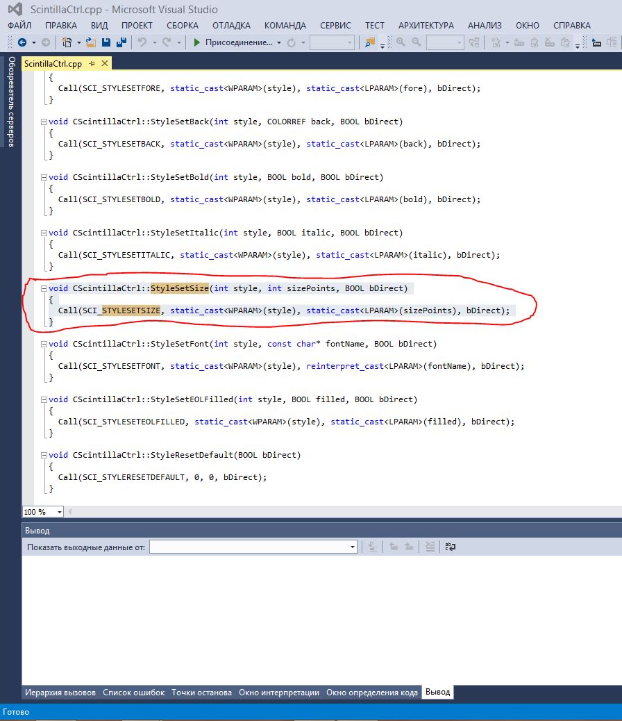

Народ!!! Кто нибудь знает как можно увеличить шрифт в кадрах программы???
То есть вручную можно левым ctrl и колесом мыши... но выставленный размер при перезагрузки компа не сохраняется , а возвращается на значение по умолчанию...
По идее где то это параметр должен быть прописан... искал в resourse hacker - безрезультатно... теперь скачиваю visual studio...
может есть кто знающий?
fishman
Сообщения: 83
Зарегистрирован: 14 сен 2015, 22:04
Репутация: 9
Re: Редактирование интерфейса KmotionCNC
Сообщение fishman »
Вот что ответил Том :
"You would need to use Visual Studio. The GCode window is a Scintilla Control. Possibly add a call to:
void CScintillaCtrl::StyleSetSize(int style, int sizePoints, BOOL bDirect)
You would need to research it yourself."
Скачал Visual Studio нашел файлик Scintillы ( https://ru.wikipedia.org/wiki/Scintilla )...
Открыл его
Снимок.JPG (13765 просмотров) <a class='original' href='./download/file.php?id=78143&mode=view' target=_blank>Загрузить оригинал (145.68 КБ)</a>
и тут я вспомнил , что ни хрена в этом не понимаю!
в общем так и не нашел где тут прописан размер шрифта по умолчанию...
может есть знающие товарищи которые могут подсказать...
Сообщения: 9583
Он тут и не прописан. Здесь только переменная, а ее значение, задано где-то в другом месте ;)
