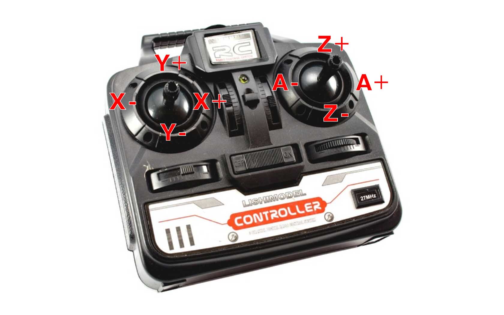

Видел в теме про "малыша" на дружественном форуме заметку о том, как в дешевый китайский пульт с МПГ был имплантирован подпружиненный резистор для перемещения осей (навроде джойстика). Удобство в том, что чем сильнее отклонение тем выше скорость оси. Я тсам так и не привык в маховичку-МПГ, все как-то удобнее кнопками или джойстиком. Можно пойти дальше и сделать пульт их 4 резисторов с пружинками (X+, X-, Y+,Y-,Z+,Z-,A+,A-) чтобы примерно как на пульте радиоуправления машинкой можно было бы управлять стаком? "Можно ли" спрашиваю в том контексте что хотелось бы не выбирать отдельно ось переключателем а чтобы на каждый резистор уже было назначена ось.
Untitled-1 copy.jpg (2776 просмотров) <a class='original' href='./download/file.php?id=67851&mode=view' target=_blank>Загрузить оригинал (100.88 КБ)</a>
Дмитро
Сообщения: 1060
Репутация: 1139
Откуда: Киев
Re: Ввод в эксплуатацию ЧПУ системы на основе контроллера Kf
Сообщение Дмитро »
Александр_ писал(а): "Можно ли"
Можно.
Сообщения: 4605
Есть недорогие джойстики, как в этой статье http://zelectro.cc/joystick_Arduino
