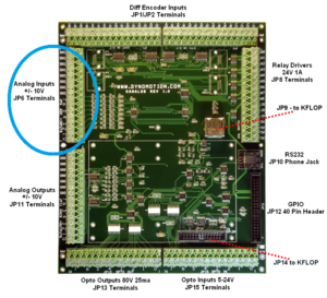

ukr-sasha писал(а): Хотя в качестве датчиков ОС можно использовать и резольверы, если есть у кого. ;)
У меня есть болгарские постоянники с резольверами :D . Возник вопрос в подключении. Вот мануал по подключению http://dynomotion.com/Help/Resolver/Resolver.htm Я правильно понял, что для подключения резольверов к Kanalog необходимо воспользоваться аналоговыми входами +-10В JP6?
Kanalog500JP.png (3384 просмотра) <a class='original' href='./download/file.php?id=63149&mode=view' target=_blank>Загрузить оригинал (796.72 КБ)</a>
ukr-sasha
Сообщения: 3401
Репутация: 2181
Откуда: Киев, Украина
Re: Ввод в эксплуатацию ЧПУ системы на основе контроллера Kf
Сообщение ukr-sasha »
Похоже на то.

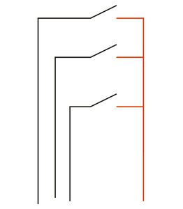

а как бы подключить кнопки с панели управления станком к кфлопу? скажем, "старт" "стоп", "пауза". то есть физически они в сам кфлоп(каналог) заводятся? и насколько они привязаны программно к KmotionCNC? можно ли будет ими пользоваться если захочется работать из-под Mach3 через плагин для кфлопа?

не понял, это шутка? наверное, все-таки да, так как говорить о каком-то "уровне" знаний если человек без специального образования начитался всякого-разного не приходится. особенно если речь про кфлоп с которым вообще пока с большой осторожностью общаюсь.
осталось несколько свободных проводов в панели - хотелось бы сделать несколько кнопок типа Пуск, стоп и пр. но непонятно как их физически и куда подключать. ситуация осложняется еще и тем, что пока не определился с софтом: Mach3 vs KmotionCNC. Изначально был настроен на второй, но как выясняется, он не поддерживает пульты, а мне без них никак, да и маховика РГИ на панели нет (даже если бы и был, мне с ним неудобно). поэтому и спрашиваю - если окажется, что подключение кнопок как-то привязано к KmotionCNC, а буду работать из-под Мача то получится глупость в виде лишних кнопок на панели

Александр_ писал(а):сделать несколько кнопок типа Пуск, стоп и пр. но непонятно как их физически и куда подключать.
В примерах есть все что вам нужно, и кнопочки и MPG. Вам остается только назначить соответствующие входа, куда что подключено.

Александр_ писал(а):то есть каждая кнопка прописывается в С-файле конфигурации кфлопа и потом уже работает независимо от софта, управляющего станком? а кнопки физически куда? в цифровые входы каналога?
Да каждая физическая кнопка (имею ввиду что разговор не о кнопках в ПО) прописывается в си-файле, логика работы - при изменении логического состояния цифрового входа произвести операцию (выполнить упаравляющий код). В примерах есть файл, вроде называется ExternalBottoms, там все хорошо видно. Только пины свои пропишите. Да и стоит обратить внимание какое максимально допустимое напряжение можно подавать на выбранные Вами пины. Физически кнопки заводить в цифровые входы к-аналога (хотя можно и в к-флоп).

спасибо! почти понятно. а землю можно на кнопках общую сделать? насколько помню цифровые входы каналока парными клеммами сделаны "+" и "-". можно же как обычно с нескольких кнопок на замыкание второй контакт общий сделать ? примерно как на картинке

Александр_ писал(а):почти понятно.
Это так само, как, почти беременна :)
Александр_ писал(а):а землю можно на кнопках общую сделать?
Можно.
