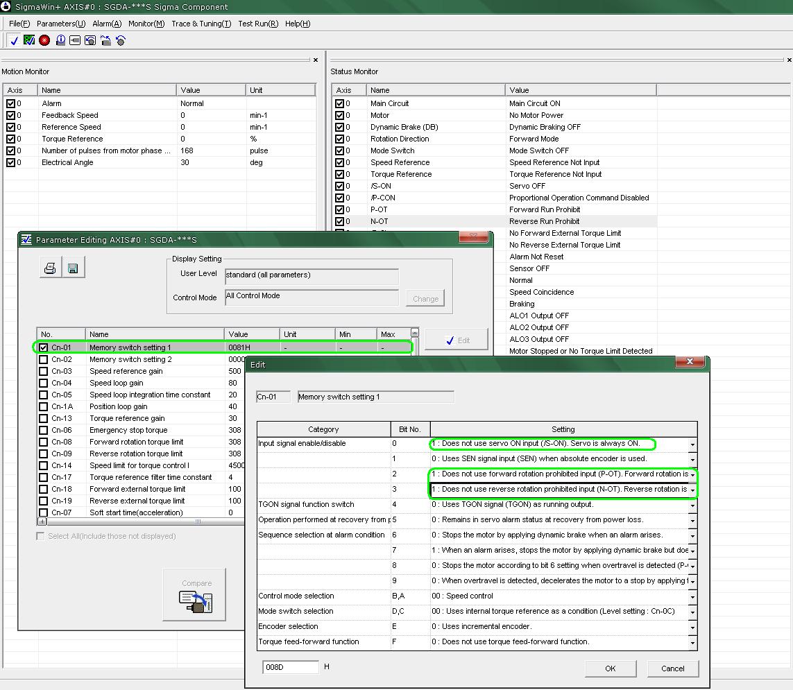

Александр_
- Мастер
- Сообщения: 1743
- Зарегистрирован: 24 дек 2013, 17:47
- Репутация: 122
- Контактная информация:
Re: Ввод в эксплуатацию ЧПУ системы на основе контроллера Kf
SON у меня никуда пока не подключен. то есть он распаян в разъеме 1cn, но пока никуда не заведен.
- Atom42
- Мастер
- Сообщения: 721
- Зарегистрирован: 07 июл 2014, 11:55
- Репутация: 286
- Настоящее имя: Денис
- Откуда: Кемерово
Дак вы SON через сигмавин активируйте! Серва после включения сразу должна встать в режим удержания и без Кфлопа ну или плыть как у многих.Александр_ писал(а):SON у меня никуда пока не подключен. то есть он распаян в разъеме 1cn, но пока никуда не заведен.

Вот и ответ на ваш вопросАлександр_ писал(а):SON у меня никуда пока не подключен
Александр_ писал(а): но мотор по прежнему обесточен.
Александр_
- Мастер
- Сообщения: 1743
- Репутация: 122
так вот же я подключал "на коленке"(пост 289): http://www.cnc-club.ru/forum/viewtopic. ... &start=280
просто 6 проводов в каналог и все работало. не пойму в чем засада.
через сигмавин, конечно, попробую. может, именно в этом сервопаке что-то (на видео не факт что именно этот, но все новые, из коробок).
а можно в серву сигмавином лезть одновременно с попыткой работать через kmotion? Или тут "или-или"?
найти в параметрах SON и поставить что-то вроде "всегда включено при подаче питания"?

Александр_ писал(а):найти в параметрах SON и поставить что-то вроде "всегда включено при подаче питания"?

завтра залезу-гляну. может, и правда проблема в этом, хотя и вряд ли - сервопаки-то все одинаковые.
что-то много всего у вас обведено - Servo is olways on - это понятно. а остальные параметры тут причем?

Концевики отключаются.Александр_ писал(а):а остальные параметры тут причем?

Долго мучал сегодня кфлоп. Да, судя по всему, S-ON нужно было в сервопаке включить на постоянной основе. Правда, в этом случае серва начинает крутиться, а при нажатии кнопки INIT перед остановкой делает еще произвольный оборот.
