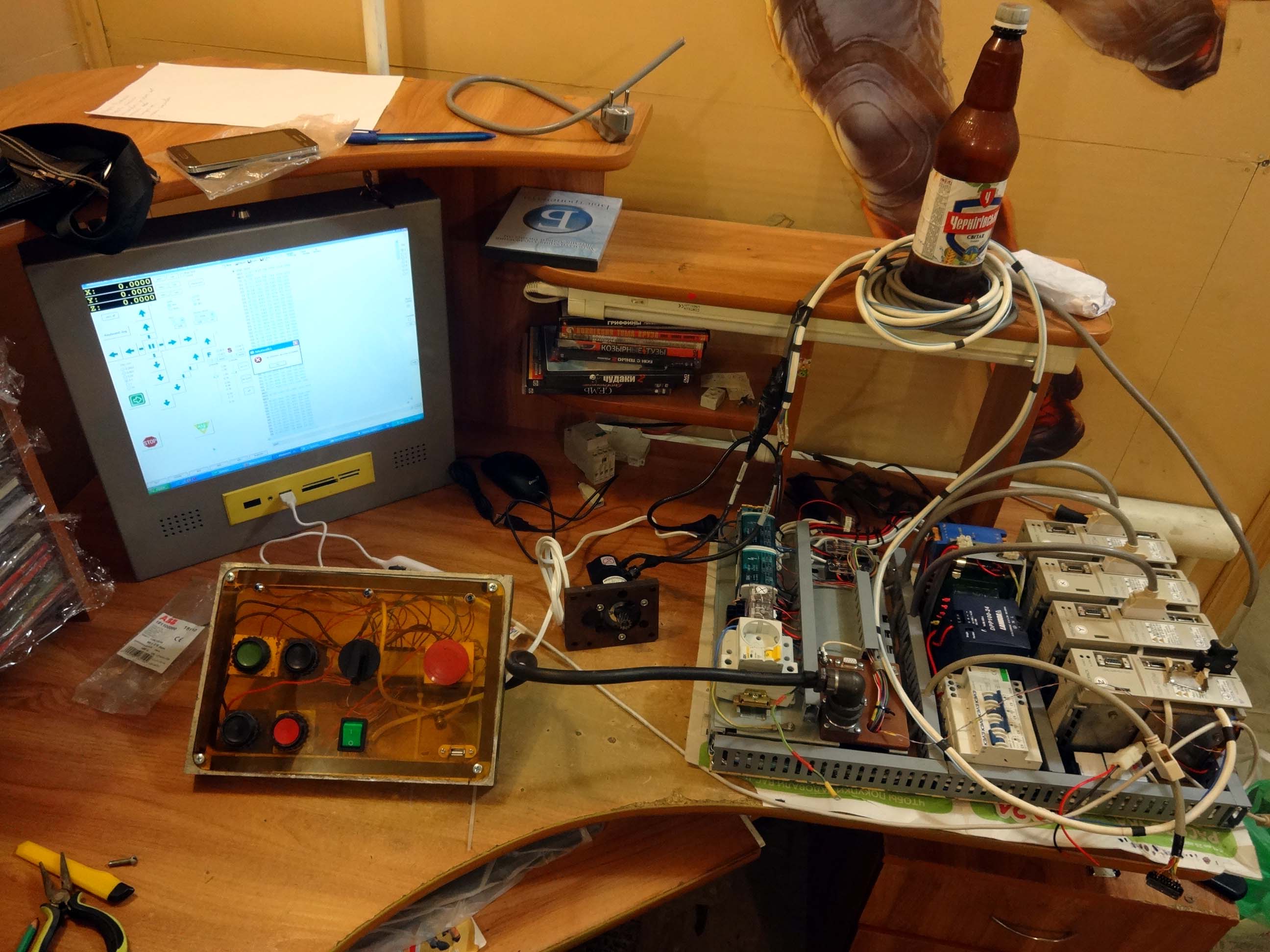

Начал пробовать оживлять свой блок управления сервами. с ходу почему-то ругается. этот же сервопривод уже включал на столе соединив все проводами - работало (правда, в другом канале кфлопа). почему-то пишет на ошибке No kflop devices avaiable.
может это быть связано с тем, что при подключении кфлопа компьютер (что и понятно) не нашел ему драйвер и написал, что устройство может работать неправильно?

Питание на к-флоп от usb или от БП (джампер на к-флоп как установлен)? Драйвера установлены на к-флоп вместе с программой KmotionCNC? Надпись "No kflop devices avaiable" при запуске KmotionCNC?

питание на кфлоп от внешнего бп. джампер не трогал с момента прошлого тестового подключения от внешнего же бп. диоды на кфлопе нормально горят зеленым. при подключении кфлопа по юсб комп сразу ругается что не удалось установить правильный драйвер и устройство может работать некорректно. с момента тестового подключения ничего не трогал, только С-файл приходится править т.к. теперь все на других каналах. конкретно этот мотор запускаю с 4 канала. но это, кажется, несущественно пока - ошибка выскакивает раньше - когда нажимаю кнопку INITв КmotionCNC. В диспетчере оборудования кфлоп горит вопросительным знаком. очень похоже что комп не распознал его (комп тоже другой относительно давнего теста).
Kmotion - скачивал пакетную последнюю версию - там один exe-файл на исполнения. им же раньше и пользовался - по идее там должен быть драйвер

Сами же понимаете, вариант один - проблема на стороне ПК, руками драйвер не пробовали прикормить?

Александр_ писал(а):почему-то пишет на ошибке No kflop devices avaiable.
Меняйте кабель USB на самый короткий ( и потолще) и с феритами.
Была такая же беда с кабелем который шел в комплекте (длинный).

первоначально грешу на комп. с этим кабелем раньше все работало.
а комп - моноблок с хитрой сборкой WINXP, да еще и через USB-концентратор на 5 портов (на фото видно за панелью)

Александр_ писал(а):, да еще и через USB-концентратор на 5 портов (на фото видно за панелью)
В этом вся ваша проблема. Сервы при включенной силовой части дают много помех.

ясно, попробую завтра насчет USbокумекать. кабель, наверное, рабочий раз все раньше работало, да и сервы пока не при чем - даже если автоматы выключить на сервоусилители и оставить питание только контроллера то все равно комп ругается. навернок, первоначально нужно чтобы корректно драйвер встал и комп кфорп увидел и распознал даже при отключенной силовой части и без запуска KmotionCNC, а потом уже дальше двигаться

AlexNikov писал(а):К-флоп отлично работает с виндой, и никаких сложностей нет. Либо не верно устанавливаете, либо с виндой у вас проблемы.
не с любой. x64 винда не установит не подписанные драйвера, если её предварительно не запустить в режиме установки драйверов без подписи.
это актуально для 7-8-8.1-10 x64.
драйвер кфлоп не подписанный и в обычном режиме не встанет.
инфы.как установить не подписанный драйвер в сети полно.
