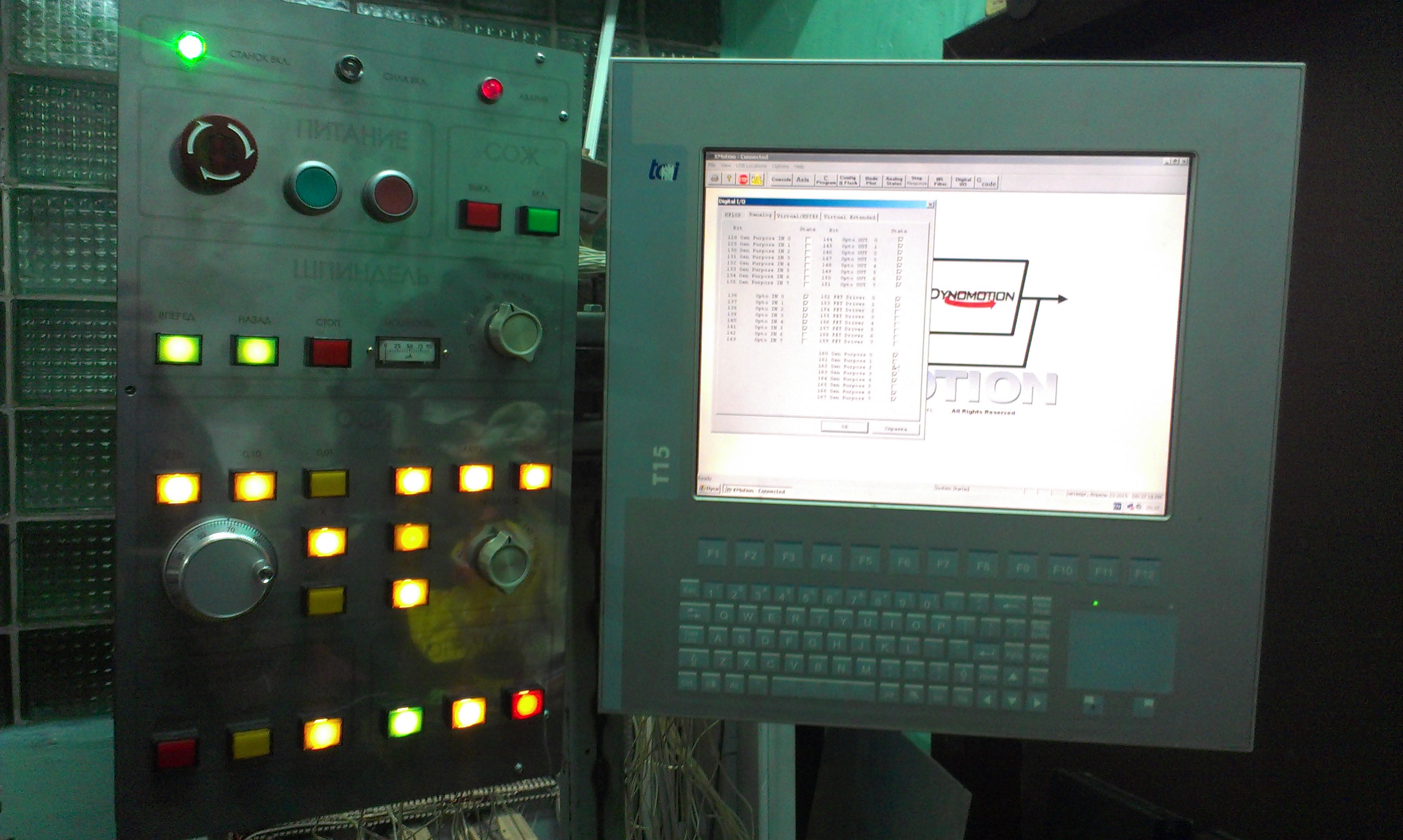

Predator писал(а): Саш, панель твою травили или лазезором надписи делали?
Гравировка лазером, делали там же где и резали. Скинул им DXF, оплатил, и через три дня забрал готовые.
aftaev писал(а): слева та что с клавой и монитором заводская панель?
Это пром компьтер с ибея.

Вот такой комп там, 668-й:
http://www.digitaltechinc.com/wafer-e668ev-e669e2v.pdf
ukr-sasha
Сообщения: 3401
Репутация: 2181
Откуда: Киев, Украина
Re: Компоновка панели управления
Сообщение ukr-sasha »
Забыл написать пояснения к фото.
На сегодня реализовано включение питания и индкация.
Причем есть контроль загрузки контроллера, т.е.: включаем главный рубильник станка - запускаются комп, контроллер Кфлоп, БП 24В для всей автоматики (здесь начинает светится индикатор питания станка на панели), логика всех приводов и гидростанция для накачки подержки оси Зет - пока контроллер не занрузит настройки, силовое питание приводов включить возможности нет - после загрузки контроллера, он активирует выход, и тогда можно включить силовое питание для приводов, при этом начинает светиться диод на панели.
Еще один уровень защиты.
Сигнал Энейбл завел через реле готовности всех приводов: т.е. если хоть на одном из приводов будет ошибка, по какой либо причине, то сигнал Энейбл не сможет пройти по всей цепочке, и станок будет стоять.

"Путаю" провода. :hehehe:
IMAG0422.jpg (5753 просмотра) <a class='original' href='./download/file.php?id=47133&mode=view' target=_blank>Загрузить оригинал (882.4 КБ)</a>
Сообщения: 22776
Провода лучше бы рядом с петлями провести, а то будет паутина и дверцу широко не раскроешь.

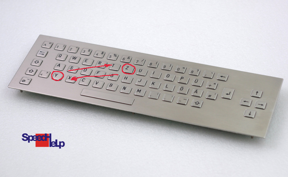

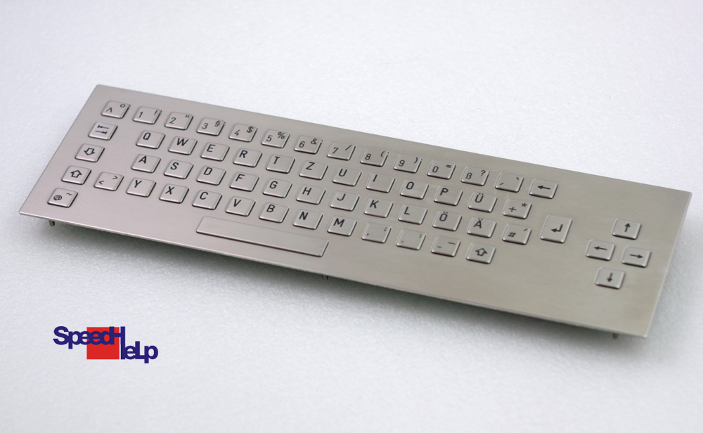

Я вот таких пару прикупил
http://www.ebay.com/itm/221637091159?_t ... EBIDX%3AIT
:bender:
Сообщения: 3023
Lexxa писал(а):Я вот таких пару прикупил
И обе с непонятной раскладкой? Немцы однако...
edelstahl.jpg (5716 просмотров) <a class='original' href='./download/file.php?id=47268&mode=view' target=_blank>Загрузить оригинал (210.88 КБ)</a>
Lexxa
Сообщения: 2703
Репутация: 319
Откуда: ryazan
Сообщение Lexxa »
shalek писал(а):И обе с непонятной раскладкой?
да,не парит.
:bender:
Сообщения: 6610
да,не парит.
праильно! пусть парятся операторы, когда сообщения подругам будут слать со станка :hehehe:
но действительно, клава не попадает под стандарт QWERTY, получается QWERTZ

Помигал сегодня уже лампочками :) :

ukr-sasha писал(а):На сегодня реализовано включение питания и индкация
каким образом две цепи питания (силовая часть станка и логика) висят на 2 кнопках включения-выключения питания? нужно ведь включить одну цепь, потом вторую.
и потом6 при аварии контактор обрубит питание силы - после устранения причины нужно снова включить силу - включается той же кнопкой с панели (включение питания)?
