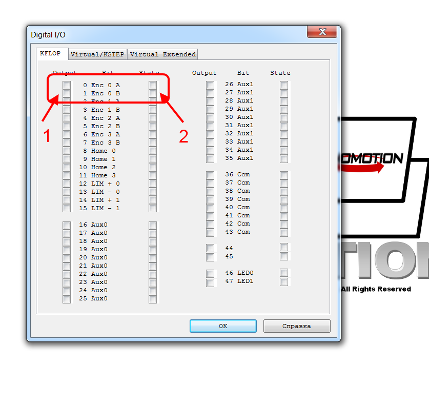

AlexNikov писал(а):Вот код:
Не увидел ничего, что касается выходов 0 и 1.
Добавьте в файл инициализации такие строки. Можно в самом начале.

Прописал в файле, сделал инициализацию. Реакции выходов нет. На пинах 2 и 4 так же 0 :(

Попробуйте вручную.
1. После инициализации , если память не подводит, должны быть "галочки".
2. Вручную поставьте "галочки", должны ключи срабатывать.
kstep1.png (6966 просмотров) <a class='original' href='./download/file.php?id=37331&mode=view' target=_blank>Загрузить оригинал (82.53 КБ)</a>
П.С. Перепроверьте подключение к разъему - возможно не к тем пинам подключили.

ukr-sasha писал(а):Попробуйте вручную.
Это помогло! Большущее спасибо :good:

Руками поставил галки в Digital I/O. Реле сразу включились. На M3 прописал установить биты 1 и 0 в "1", на М5 эти же биты установить в "0"
Но вот после отключения питания эти галки сняты...снова прописываешь их руками, все работает :thinking: В коде видимо нужно как-то указать их значение по умолчанию (в момент старта), только где и как?

Разобрался. Файл Си не записал во флеш-память. Теперь работает так как нужно :D
SetBitDirection(0,1);  //set as output
      SetBitDirection(1,1);  //set as output
Вот этот код вписал, сохранил, инициализацию сделал а вот в память не загрузил...
