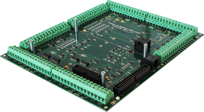

Для С/Д варианта достаточно самого Кфлопа. Но это не очень удобно и безопасно, так как на плате нет опторазвязанных входов/выходов и удобных клемм. Лучше докупить такую терминальную плату: http://dynomotion.com/Konnect.html.
Konnect_perspective1_400.jpg (60779 просмотров) <a class='original' href='./download/file.php?id=32224&mode=view' target=_blank>Загрузить оригинал (88.64 КБ)</a>
16 выходов и 32 входа должно хватить для обычного станка. Сюда подсоединяются реле для включения приводов, шпинделя насоса, пылесоса и т.д., заводятся датчики и концевики.
Кто умеет и хочет сэкономить можно не покупать, а самому паять платки с оптронами, реле и т.д. или покупать на иБей китайские терминалки и их приспосабливать. В общем вариантов много. :)

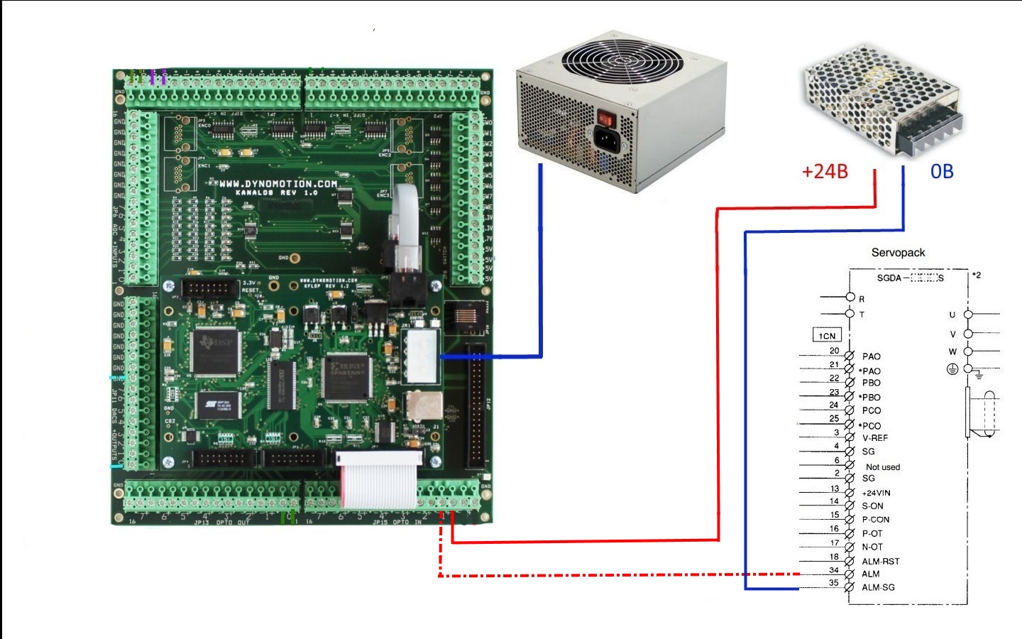

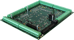

Для варианта 10В нужно дополнительно к Кфлопу купить плату Kanalog: http://dynomotion.com/Kanalog.html .
Kanalog_perspective1_400.jpg (60779 просмотров) <a class='original' href='./download/file.php?id=32225&mode=view' target=_blank>Загрузить оригинал (97.92 КБ)</a>
На ней распаяны цифровые ЦАП, которые выдают сигнал управления +/-10В. Помимо этого в нее встроены оптоизолированные входы/выходы, выходы на реле, аналоговые входы и диф.входы для энкодеров или оптических линеек. Хотя в качестве датчиков ОС можно использовать и резольверы, если есть у кого. ;)

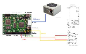

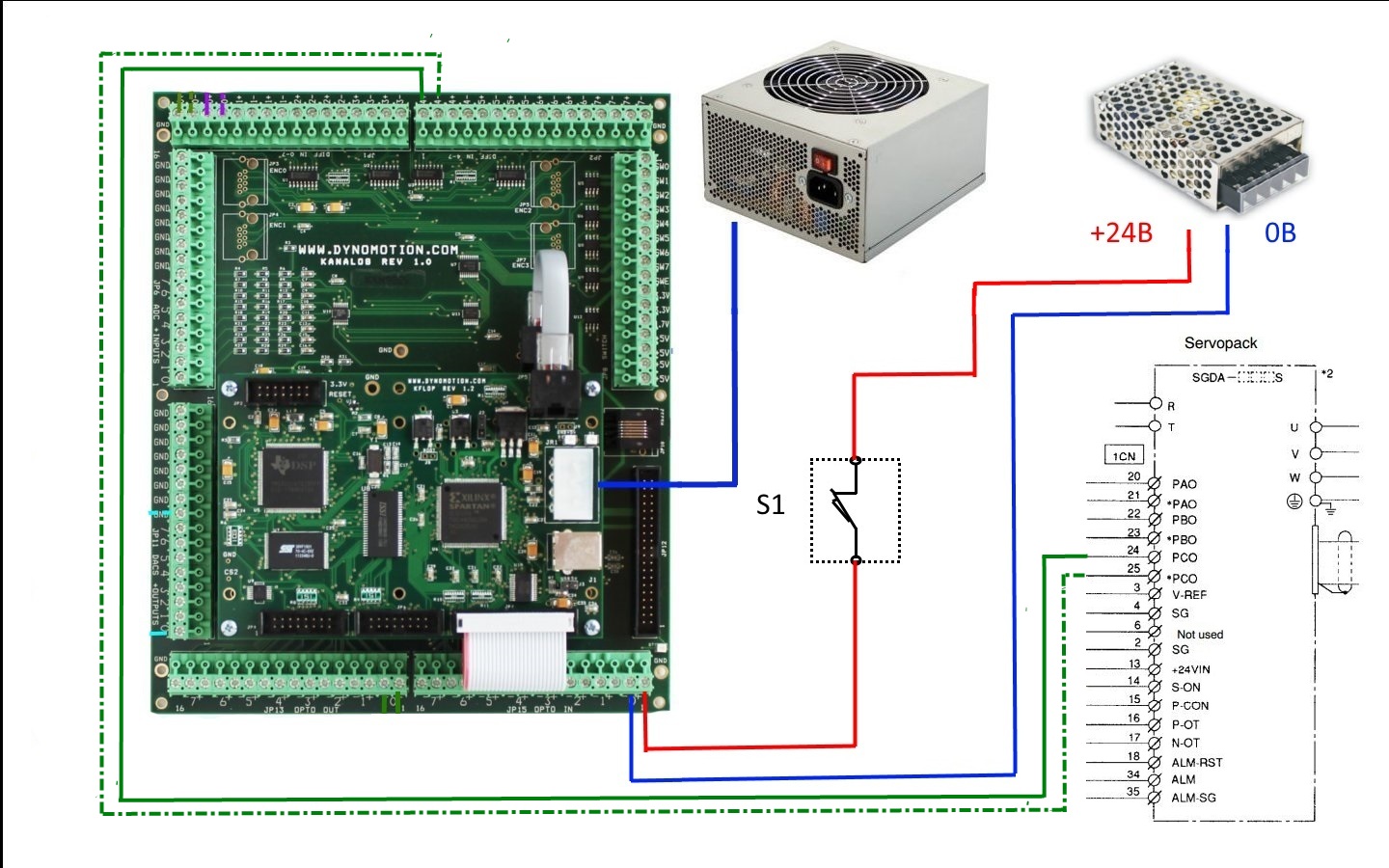

Минимально необходимое подключение одного привода для варианта С/Д выглядит так:
step-dir.jpg (60832 просмотра) <a class='original' href='./download/file.php?id=32229&mode=view' target=_blank>Загрузить оригинал (206.8 КБ)</a>
В данном случае привод подключен к каналу №0 Кфлопа.
На входах привода, как правило, стоят оптроны. Поэтому для питания оптронов берем 3,3В (красный провод). Сигнал Степ подсоединяем к 15-му контакту, а Дир к 16-му.
В приводе нужно отключить (пока что) сигнал S-On (Enable и т.д.). В шаговых приводах это сделано по умолчанию.

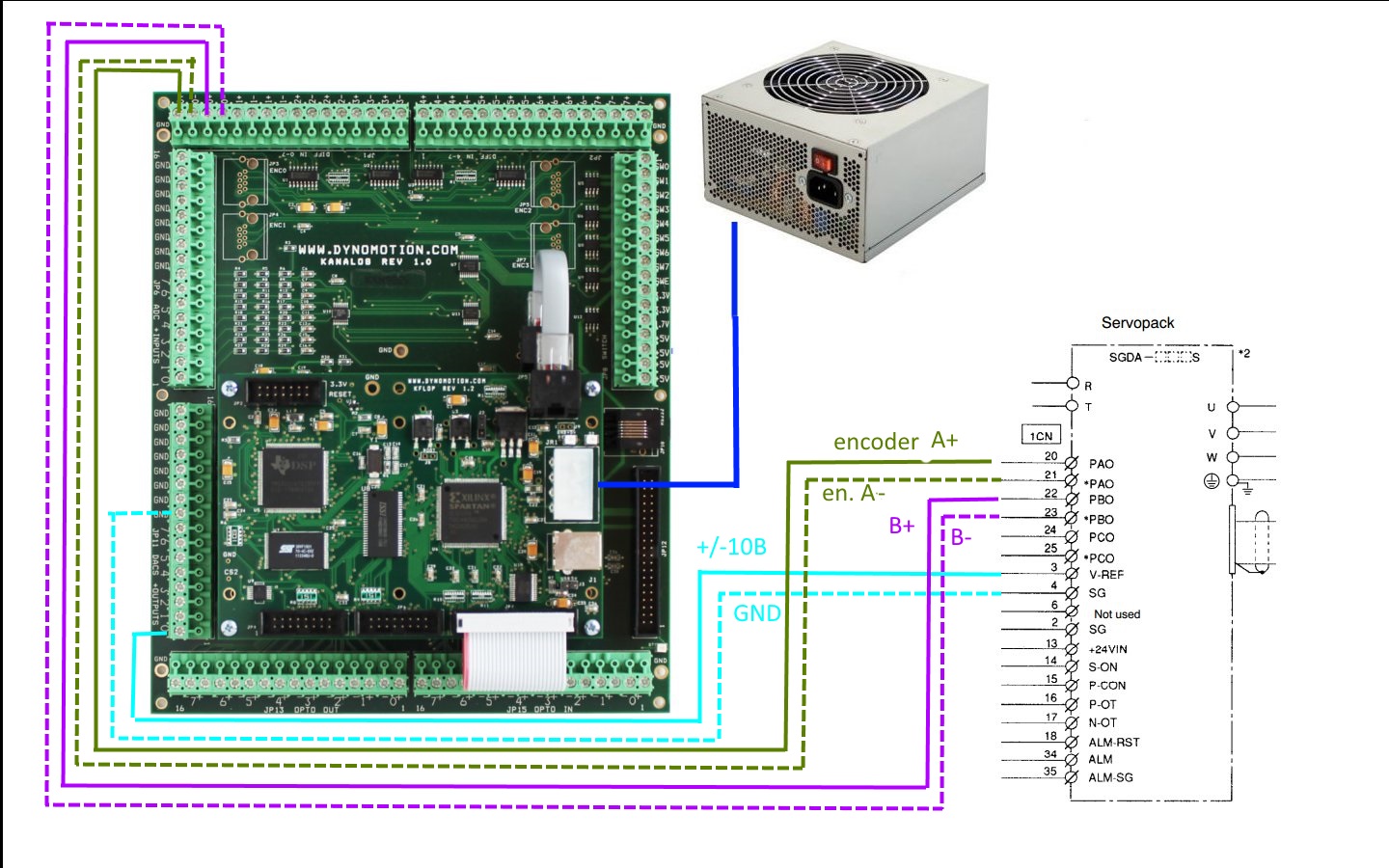

Для варианта 10В схема чуть другая:
10v.jpg (60822 просмотра) <a class='original' href='./download/file.php?id=32233&mode=view' target=_blank>Загрузить оригинал (336.45 КБ)</a>
Тут подсоединяем к выходам канала №0 (не путать с каналом №0 Степ/Дир) +/-10В и ко входам канал №0 сигналы А+/А- и В+/В- энкодера.
На этом отличия в подключении Степ/Дир и +/-10В заканчиваются. ;)
Будут небольшие отличия в настройках.

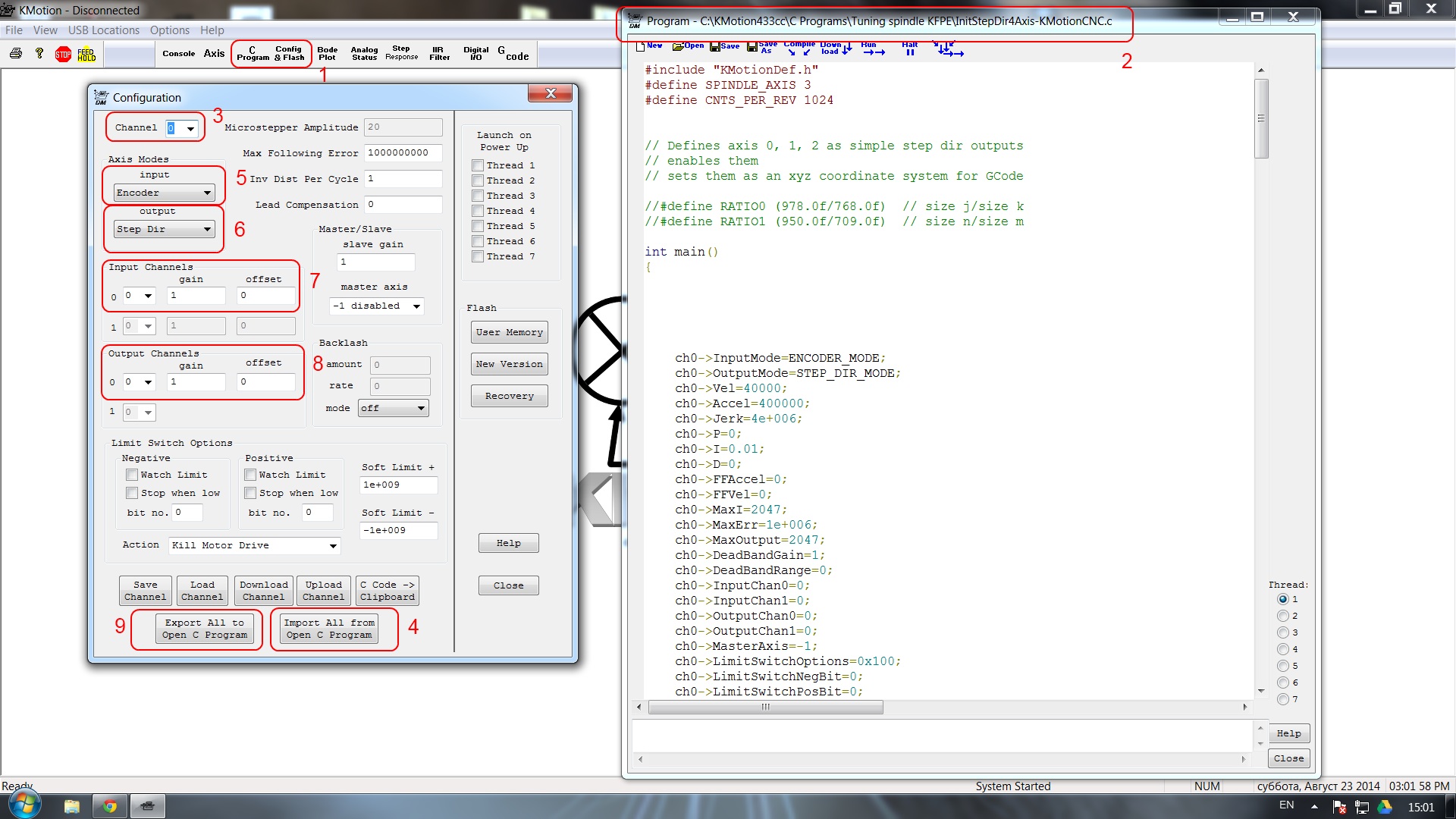

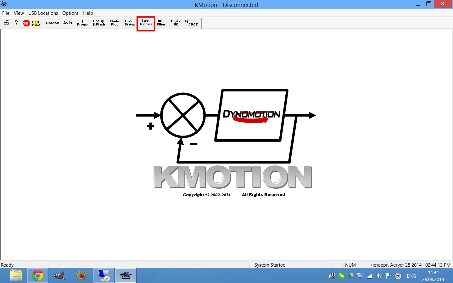

Сначала запускаем Kmotion, и в ней нажимаем на вкладки 1.
kmotion1.jpg (60750 просмотров) <a class='original' href='./download/file.php?id=32344&mode=view' target=_blank>Загрузить оригинал (443 КБ)</a>
Как я уже писал ранее, в комплекте с программой есть шаблоны/примеры готовых файлов конфигурации для выполнения разных задач. Для первоначальных настроек контроллера, нам нужен файл конфигурации InitStepDir3Axis.c для варианта С/Д и файл Init3Analog.c соответственно для варианта 10В. Эти файлы нужно выбрать в окне C programs через стандартный диалог открытия файла в верхней части окна 2. Советую сразу пересохранить этот файл, с добавление названия вашего станка в отдельный каталог, чтобы не портить стандартный шаблон и не путаться.
После выбора шаблона настроек осей, нужно изменить их для ваших условий.
Для варианта С/Д:
- 3 - выбор оси, которая настраивается: 0 - это ось Х, 1 - ось Y, и т.д.;
Тут следует сделать оговорку: в зависимости от номера порта, задается его режим работы. (подсказал michael-yurov - за что ему отдельное спасибо!)
Задавая номер порта 0-7, выход будет работать, как открытый коллектор (см. схему подключения), который можно использовать для подключения к оптовходам рассчитанным на 5 В.
Если к номеру выхода добавить 8 - он будет работать, как LVTTL 3,3 В (обычный выход на 3,3 В).
Например, введя в поле «output chanel» число «11» вы настроите выход сигнала step/dir с генератора номер 3 в режиме LVTTL 3,3 В.
Если же добавить 16 - генератор будет работать не в режиме Step/Dir, а в квадратурном режиме.
Режим открытый коллектор гарантированно будет работать с оптовходами рассчитанными на 5В.
Режим 3,3 В - менее подвержен влиянию помех и способен работать на более высоких частотах.
Output Mode.png (60730 просмотров) <a class='original' href='./download/file.php?id=32346&mode=view' target=_blank>Загрузить оригинал (95.46 КБ)</a>
- 4 - прочитать из файла-шаблона настройки для выбранной оси;
- 5 - вид датчика обратной связи, выбрать No Input. Хотя никто нам не запрещает поставить энкодер или оптическую линейку и будет ОС с шаговиками. ;) Но это я чуть вперед забегаю.;
- 6 - вид исходящего сигнала для управления моторами. Нам нужен Step Dir.;
- 7 - оставвляете без изменений, т.к. датчика ОС нет;
- 8 - выбираете номер канала исходящих сигналов к которому подключен привод. В нашем случае это канал №0. Второе окошко - это усиление сигнала, оставляете равным 1. Если двигатель крутится не в ту сторону, которую нужно, то меняете знак и пишете -1. Оффсет не трогаете.
- 9 - произведенные изменения записываете/экспортируте в уже ваш файл настройки.
Для варианта 10В выполняются те же шаги, только следующие параметры отличаются:
- 5 - выбираете Encoder;
- 6 - выбираете DAC Servo;
- 7 - нужно выбрать номер канала входящих сигналов для датчика ОС, в нашем случае это канал №0. Параметр Gain отвечает за усиление входящего сигнала - оставьте 1. Если перепутаны фазы энкодера при подключении к плате, и серва при включении набирает обороты, а не становится в удержание, то поменяйте у этого параметра знак на противоположный.
После экспорта настроек в ваш файл, не забудте его сохранить, нажав кнопку в верхней части окна.

Далее, опять идем в окно C programs, где открыт файл настроек.
Небольшие пояснения к настройкам:
ch0->InputMode=ENCODER_MODE; // режим ОС по энкодеру
ch0->OutputMode=DAC_SERVO_MODE; // вывод сигнала задания в ЦАП, т.е. +/-10В
ch0->Vel=132000; // максимальная скорость двигателя в импульсах
ch0->Accel=300000; // максимальное ускорение
ch0->Jerk=1e+006; /. максимальный толчок
ch0->P=0.01; // пропорциональная составляющая ПИД
ch0->I=0; // интегральная составляющая
ch0->D=0; // диф. составляющая
ch0->FFAccel=0; // ускорение предзадания, или добавка в сигнал
ch0->FFVel=0; // скорость предзадания
ch0->MaxI=2047; // максимальная величина обработки сигнала
ch0->MaxErr=3e+009; // максимальная ошибка рассогласования позиции
ch0->MaxOutput=2047; // максимальный уровень сигнала
ch0->DeadBandGain=1; // усиление мертвой зоны
ch0->DeadBandRange=0; // величина мертвой зоны в импульсах
ch0->InputChan0=0; // канал №0 входящих сигналов от датчика ОС
ch0->InputChan1=1; // второй канал для датчика ОС, резольвера например
ch0->OutputChan0=0; // канал №0 для выходящих сигналов, в нашем случае +/-10В
ch0->OutputChan1=1; // канал для подчиненной оси
ch0->MasterAxis=-1; // включение/выкл. подчиненной оси
ch0->LimitSwitchOptions=0x88890003; // режим работы концевиков
ch0->SoftLimitPos=1e+009; // софтлимит положит. в импульсах
ch0->SoftLimitNeg=-1e+009; // софтлимит отриц. в импульсах
ch0->InputGain0=1; // усиление входящего сигнала
ch0->InputGain1=1; //усиление входящего сигнала
ch0->InputOffset0=0; // смещение входящего сигнала
ch0->InputOffset1=0; // смещение входящего сигнала
ch0->OutputGain=1; // усиление выходящего сигнала
ch0->OutputOffset=0; // смещение выходящего сигнала
ch0->SlaveGain=1; // усиление сигнала подчиненной оси
ch0->BacklashMode=BACKLASH_OFF; // вкл/откл режима компенсации люфта
ch0->BacklashAmount=0; // скорость компенсации люфта
ch0->BacklashRate=0; //величина в имп. компенсации люфта
ch0->invDistPerCycle=1;
ch0->Lead=0;
ch0->MaxFollowingError=10000000;
ch0->StepperAmplitude=250;
ch0->iir[0].B0=1;
ch0->iir[0].B1=0;
ch0->iir[0].B2=0;
ch0->iir[0].A1=0;
ch0->iir[0].A2=0;
ch0->iir[1].B0=0.003522;
ch0->iir[1].B1=0.003522;
ch0->iir[1].B2=0;
ch0->iir[1].A1=0.992956;
ch0->iir[1].A2=0;
ch0->iir[2].B0=1;
ch0->iir[2].B1=0;
ch0->iir[2].B2=0;
ch0->iir[2].A1=0;
ch0->iir[2].A2=0;
EnableAxisDest(0,ch0->Dest); // активация оси
DefineCoordSystem(0,-1,-1,-1); // конфигурирование системы координат - осей

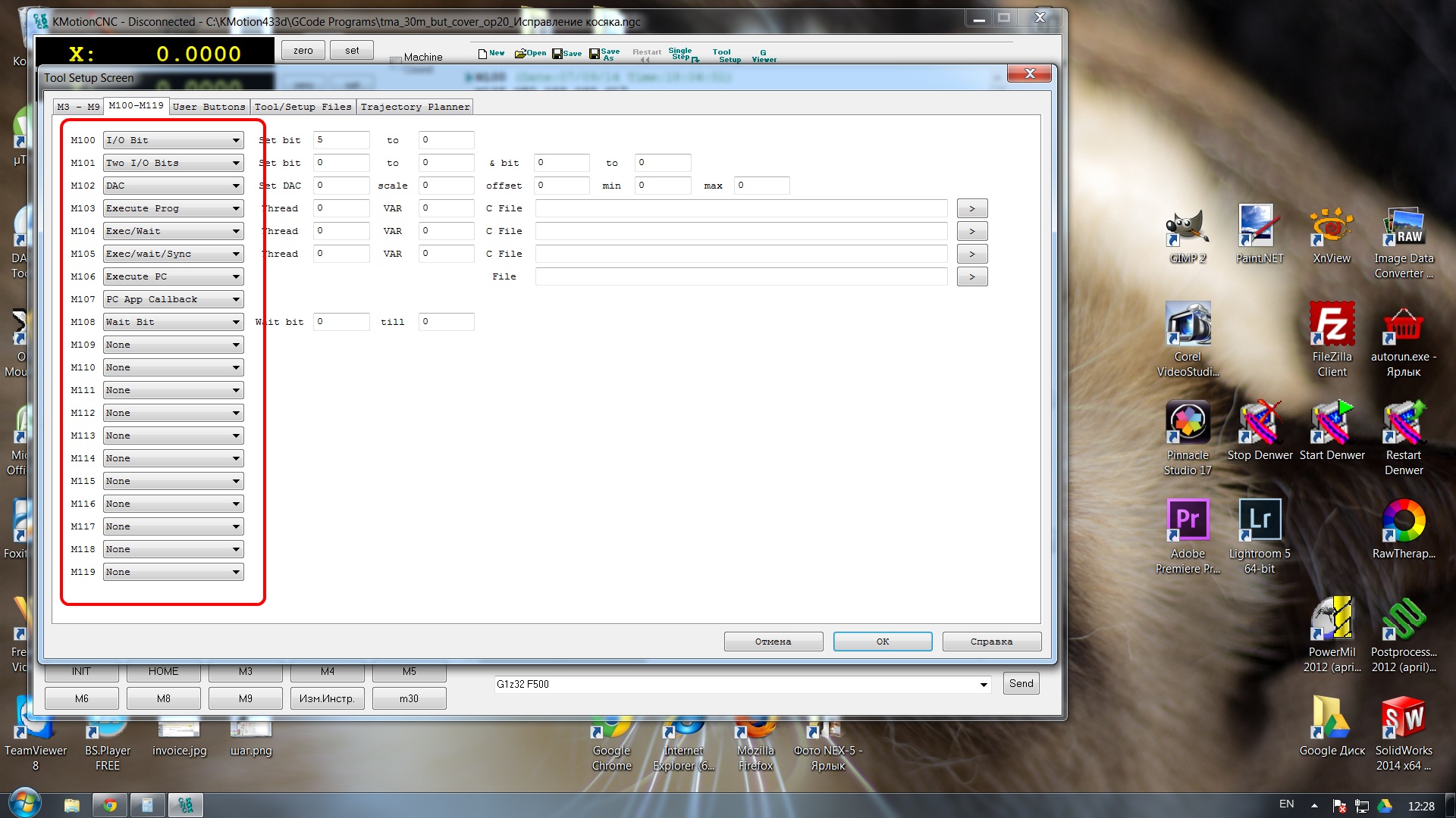

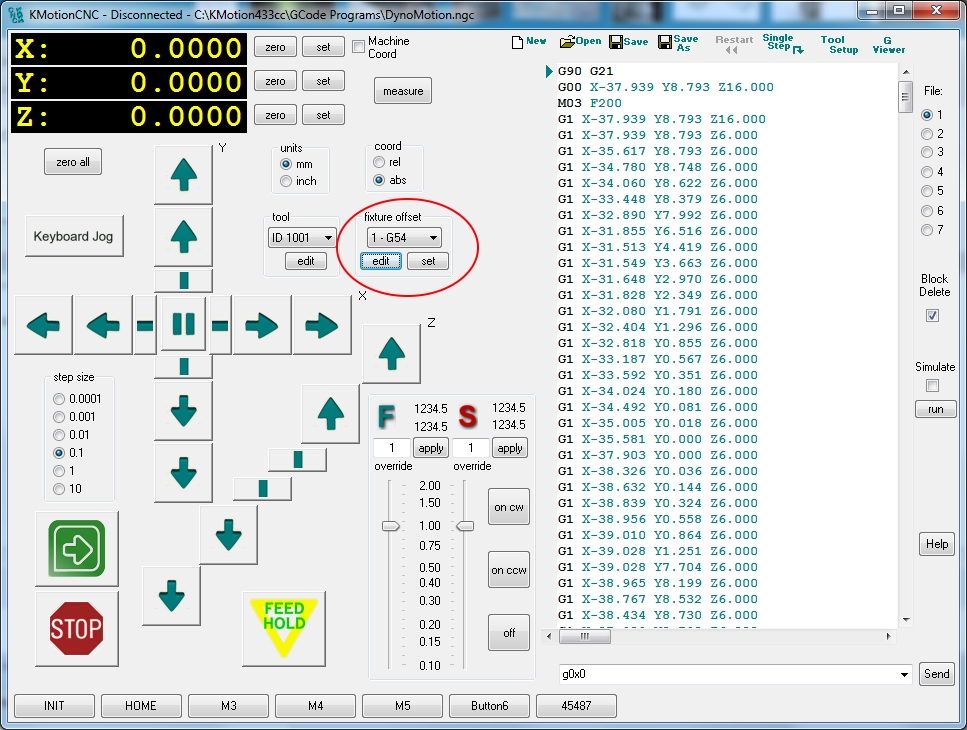

Теперь можно запускать программу KmotionCNC.
В главном окне нужно нажать на кнопку Tool Setup, чтобы ее настроить.
kmotion2.jpg (60667 просмотров) <a class='original' href='./download/file.php?id=32356&mode=view' target=_blank>Загрузить оригинал (417.26 КБ)</a>
Выбираем вкладку User Buttons, и в качестве события на нажатие пользовательской кнопки INIT пишем выполнение ранее отредактированного файла настройки осей InitStepDir3Axis.c для варианта С/Д и файл Init3Analog.c соответственно для варианта 10В. Параметры Thread=1 и VAR=0.
kmotion3.jpg (60667 просмотров) <a class='original' href='./download/file.php?id=32357&mode=view' target=_blank>Загрузить оригинал (386.17 КБ)</a>

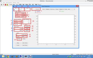

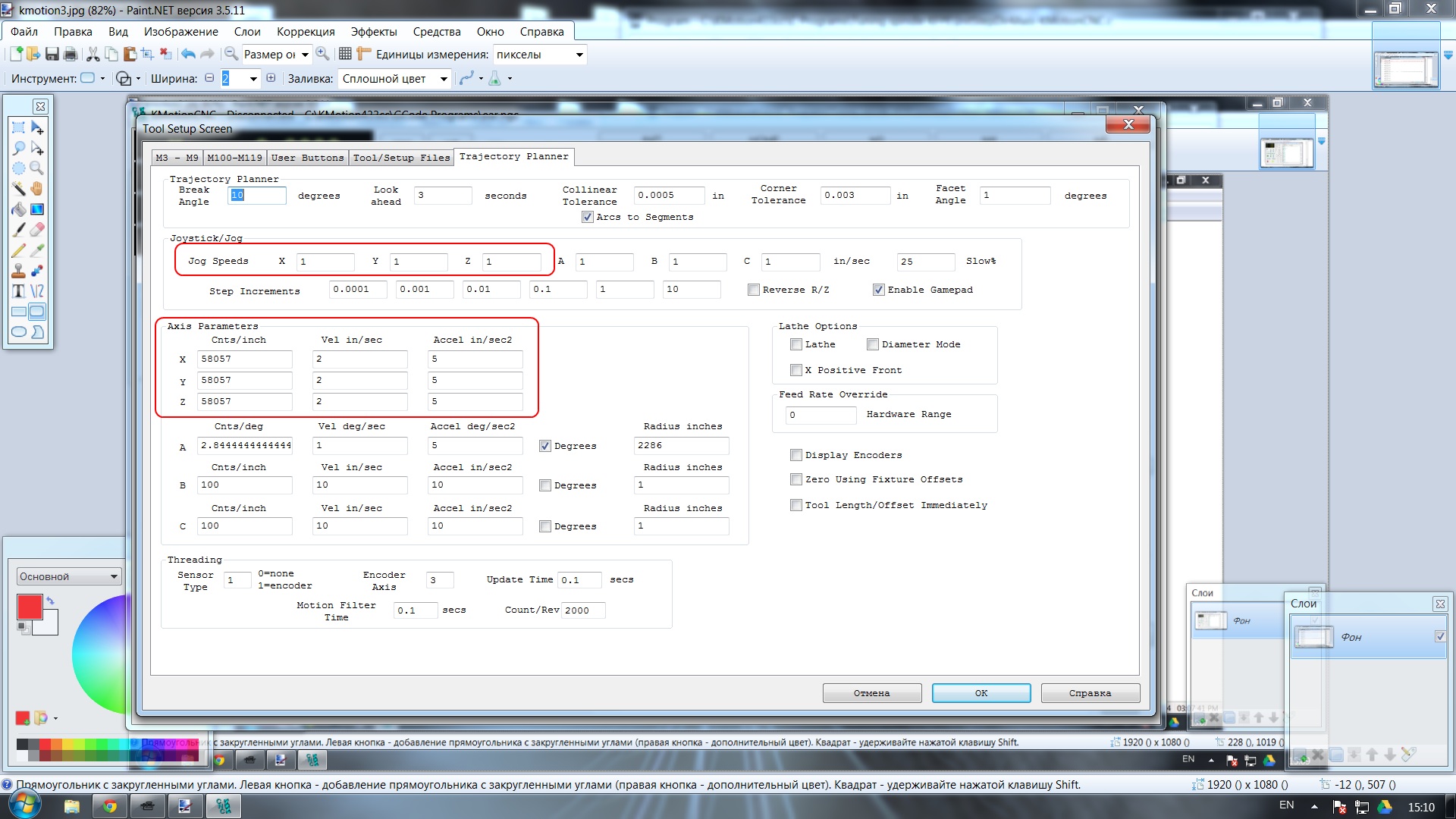

Далее на вкладке Trajectory Planner прописываем параметры движения осей станка:
- количество импульсов на дюйм Cnts/Inch. Пусть мотор соединен напрямую через муфту к винту с шагом 5мм. Тогда значение параметра для выбранной оси будет равняться 25,4 мм/дюйм * 1024 имп/об * 4 / 5мм = 20807,68 имп/дюйм. Это для серводвигателя.
Или для шаговика: 25,4 мм/дюйм * 200 шаг/об * 8 / 5мм = 8128 имп/дюйм.
- максимальная скорость перемещения оси в режиме G1 это параметр Vel in/sec. Например, мы хотим, чтобы максимальная рабочая подача была в 2 раза ниже, чем скорость холостых перемещений, тогда этот параметр будет равняться: 204800 имп/сек / (20807,68 имп/дюйм *2) = 4,92 дюйм/сек.
Или для шаговика: 3200 шаг/сек / (8128 имп/дюйм *2) = 0,19 дюйм/сек.
- ускорение оси Accel in/sec2 поставьте для начала равным скорости, если будет мало - всегда сможете увеличить.
- скорость холостых перемещений по G0, то же самое, что и в файле инициализации осей, только тут в дймах в секунду. Для нашего случая: 204800 имп/сек / 20807,68 имп/дюйм = 9,84 дюйм/сек. Можно поставить меньше, если механика не выдерживает. :hehehe:
kmotion4.jpg (60667 просмотров) <a class='original' href='./download/file.php?id=32358&mode=view' target=_blank>Загрузить оригинал (458.5 КБ)</a>
После всех этих непонятных действий :hehehe: :thinking: , можно подвигать осями.

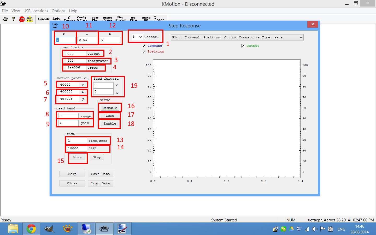

Для настройки приводов с обратной связью, а это могут быть и шаговики, в программе Kmotion есть специальный инструмент, который вызывается при нажатии кнопки Step Response.
kmotion5.jpg (60585 просмотров) <a class='original' href='./download/file.php?id=32471&mode=view' target=_blank>Загрузить оригинал (123.16 КБ)</a>
Еще раз повторюсь: все значения настроек, которые здесь будут найдены/выставлены сами в файл конфигурации не попадают. Их нужно будет запомнить/выписать и вручную вставить в файл инициализации осей, и сохранить!!!
Откроется окно:
kmotion6.jpg (60585 просмотров) <a class='original' href='./download/file.php?id=32472&mode=view' target=_blank>Загрузить оригинал (206.89 КБ)</a>
Нужно сделать следующее:
1. - выбрать ось, которую требуется настроить;
2. - output = 2047 - максимальный выходящий сигнал весь диапозон 10В;
3. - integrator=2047 - максимальное значение интегральной составляющей тоже весь диапозон;
4. - error= 10^9 или еще больше - это предел ошибки рассогласования позиции. На начальном этапе делать побольше, чтобы ось не отключалась. Когда всё будет настроено, то можно будет выставить какое то разумное значение, скажем 1мм только в импульсах, и тогда если вдруг по какой то причине, авария например, рассогласование будет больше, то ось выключится. Полезная вещь.
5. - V оно же ch0->Vel с файла настроек. С примера предыдущих сообщений = 204 800;
6. - ускорение A=ch0->Accel=2 048 000;
7. - толчок J=ch0->Jerk=20 480 000;
Ускорение и толчок возможно придется корректировать. Это начальные значения.
8. - ширина мертвой зоны ch0->DeadBandRange = 0. Если мотор в режиме удержания не удается стабилизировать в силу конструкции оси, то можно это параметр задать в 2-10 импульсов. Но увлекаться не стоит, так как этот параметр задает ГАРАНТИРОВАННУЮ ошибку позиционирования на величину мертвой зоны.;
9. - усиление сигнала в пределах мертвой зоны ch0->DeadBandGain. Можно задавать от 0 до 1. Значение 0, это значит, что в пределах мертвой зоны корректировка сигнала не производится;
Далее страшные коеф. ПИД. :D
10. - пропорциональная составляющая корректировки сигнала ch0->P=0,01 для начала уже выставляли;
11.- интегральная составляющая корректировки сигнала ch0->I=0;
12. - дифференциальная составляющая корректировки сигнала ch0->D=0;
На этом этапе обязательно прочитайте две страницы информации, что же такое ПИД и как его быстро и просто настроить. :)
pid.pdf
(144.55 КБ) 4044 скачивания
Только троим читателям нужно знать, как ПИД настраивается, судя по количеству скачавших файл. :)
Кстати сказать, я пытался вычислять коэф. ПИД по методике Зиглера и Никольса, ноу меня она ни разу не сработала. :) Возможно, что то делал не так :) , но реальный результат показал метод описанный в файле. Им сейчас и пользуюсь.
13. - время движения оси во время теста, для начала 3 сек;
14. - количество имп., т.е. растояние на которое должен провернуться двигатель. Пусть будет 1 оборот, т.е. 4096 имп.
15. - запуск теста.

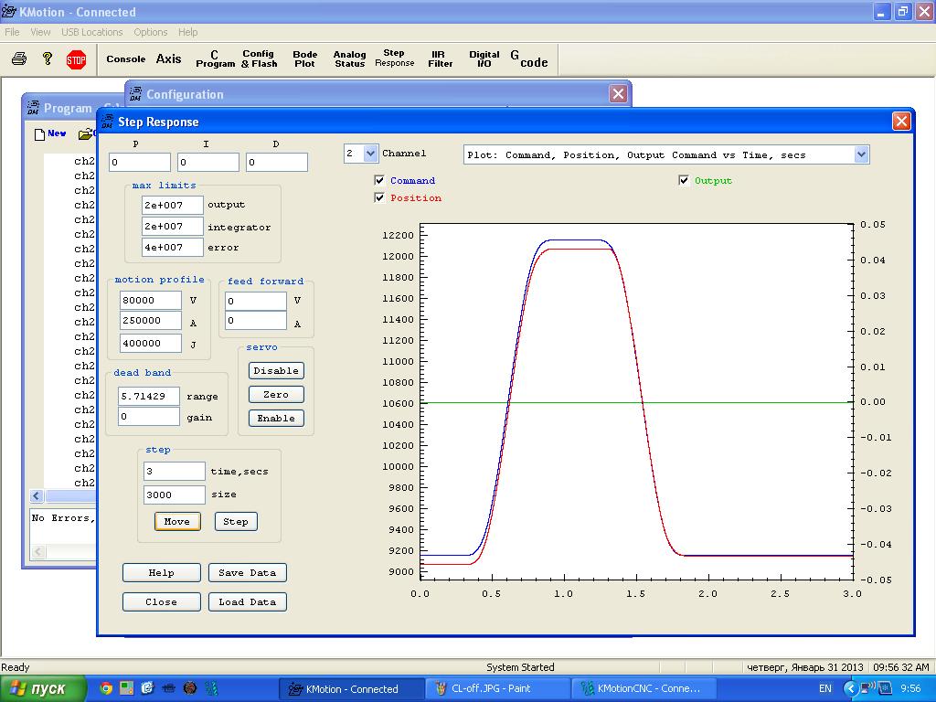

После вреащения двигателя в одну сторону и обратно, строится график, который показывает заданную позицию, которую должен пройти двигатель - Command, синий график.И реальную, измеренную по энкодеру - Position, красный. На зеленый можно не обращать внимания - это корректировка исходящего сигнала +/-10В.
CL-off.JPG (60530 просмотров) <a class='original' href='./download/file.php?id=32482&mode=view' target=_blank>Загрузить оригинал (119.36 КБ)</a>
Нужно постараться совместить эти графики. Они, в данном случае, показывают, что реальное положение оси запаздывает от заданной.
Далее, нажимаете 17 , чтобы сбросить ошибку позиционирования, изменяете коэф. ПИД, как описано в приложенной статье, и снова запускаете тест. И так по кругу, пока результат не удовлетворит вашим требованиям к точности.
Если двигатель вошел в незатухающий колебательный процесс, то нужно отключить ось, нажав 16. А затем опять ее включить, нажав 18. Тут есть один неприятный момент, пока не отрисуется график, программа не реагирует на нажатие кнопок. Поэтому, если амплитуда колебаний становится опасной для станка, то выключайте ось физически!!!
Но есть и хорошие новости :D , если изменять коэф. ПИД на маленькие величины, а не пытаться сэкономить время, то коллебательный процес будет сначала затухающий и незначительный по амплитуде.
За величиной ошибки позиционирования удобно наблюдать, выбрав такое отображение графика:
CL-off-error.JPG (60530 просмотров) <a class='original' href='./download/file.php?id=32483&mode=view' target=_blank>Загрузить оригинал (115.4 КБ)</a>
По горизонтали координата времени теста, а по вертикали - ошибка в импульсах. В данном случае при движении вперед максимальная ошибка 50 импульсов, а при движении назад 70 имп.
Если никак не удается уменьшить ошибку позиционирования до приемлемых значений, и ось постоянно перелетает позицию, то скорее всего двигателю не хватает момента, чтобы ее двигать с заданным ускорением и толчком! Значит нужно уменьшать их значения.
Если найденные значения ускорения и толчка, не удовлетворяют требованиям, то можно попробовать их увеличить, а запаздывание оси компенсировать предварительной добавкой в сигнал - настроить коэф. Feed Forvard 19. Это те же скорость и ускорение, только они добавляются в сигнал ДО появления ошибки позиционирования.
После многочасовых :) манипуляций, у вас должно получиться наподобие такого:
CL-on-1.JPG (60530 просмотров) <a class='original' href='./download/file.php?id=32484&mode=view' target=_blank>Загрузить оригинал (120.71 КБ)</a>
Теперь, можно выписать найденные значения параметров на листик и положить в сейф. :) Конечно, если вы не хотите еще раз испытать острые незабываемые ощущения. :D
Переносите значения коэф. в файл инициализации, и сохраняете его.
Всё, теперь можно быть уверенными, что оси вашего станка ГАРАНТИРОВАННО двигаются согласно программе. :)

4. Подключение сигнала активации приводов S-On/Enable.
Поздравляю, если вы добрались до подключения датчиков, кнопок, концевиков, то самый сложный этап пройден. ИМХО. :)
Задача: необходимо выполнить активацию приводов при инициализации осей.
Нужно подключить, как на схеме дополнительный БП на 24В. Для варианта С/Д все точно так же - нужно подключиться к любому свободному оптоизолированному выходу. В данном случае это выход OptoOUT 0 Pin 144. Эти выходы работают, как обычные тумблеры, т.е. просто замыкают контакты.
Вот здесь можно посмотреть: http://dynomotion.com/Help/DigitalIOScr ... Screen.htm и http://dynomotion.com/Help/SchematicsKa ... analog.htm .
s-on.jpg (60520 просмотров) <a class='original' href='./download/file.php?id=32492&mode=view' target=_blank>Загрузить оригинал (282.48 КБ)</a>
Далее, в файл инициализации перед командой return 0, нужно добавить код:
SetBitDirection(144,1);
     	for (;;)  //loop forever
		 WaitNextTimeSlice();
			if (ch0->Enable &&  ch1->Enable  && ch2->Enable)
			SetBit(144);
			else
		   ClearBit(144);
Который означает:
- устанавливаем пин 144, как выход;
- постоянно, каждый сервоцикл;
- проверяем условие: если все оси активированы, то
- пин 144 включен
- иначе пин 144 выключен.
Таким образом если хоть одна ось отключится програмно, по разным причинам (тут вспоминаем предельную ошибку позиционирования :) или кнопка Стоп в программе), то сигнал активации приводов пропадает.

Сообщения: 5414
Re: Ввод в эксплуатацию ЧПУ системы на основе контроллера Kf
Саш, все хорошо, все замечательно, непонятно тока почему ты "Enable" заводишь через JP13 ???? только ради оптопары ? дык у усилков обычно она на входе сидит. а на JP8 есть специально отведенный под это пин.. так и обзываица "Enable All". пин номер 9. работает на уровне железа. при включении платы, усилки погашены. как тока мозги загрузились он их автоматом активирует.
ukr-sasha
Сообщения: 3401
Репутация: 2181
Откуда: Киев, Украина
Сообщение ukr-sasha »
Hanter писал(а):на JP8 есть специально отведенный под это пин.. так и обзываица "Enable All". пин номер 9. работает на уровне железа. при включении платы, усилки погашены. как тока мозги загрузились он их автоматом активирует.
Ценное замечание! Честно говоря не знал. :oops:
Но, может кому то удобнее будет вручную контролировать активацию усилков? ;)
П.С. Я всегда готов выслушивать замечания и советы. Только давайте в личку. Пусть тема остается легкой для новичков. ;)
П.П.С. Леша, жду еще твоих советов. :D
П.П.П.С. :attention: В шапку добавил опросник. Не поленитесь - поставьте галки. :D

- настройки моторов в файле инициализации (скорость, ускорение и толчок) действуют глобально, но при быстрых перемещениях Jog по G0 или стрелками добавляется ограничение скорости, обозначенное на картинке;
- далее при движении по программе по G1, G2, G3 действуют свои ограничения скорости и ускорения (на той же картинке Axis Parameters),которые накладываются на глобальные, и уже здесь толчок (Jerk) не учитывается.
jog.jpg (60242 просмотра) <a class='original' href='./download/file.php?id=32977&mode=view' target=_blank>Загрузить оригинал (252.32 КБ)</a>

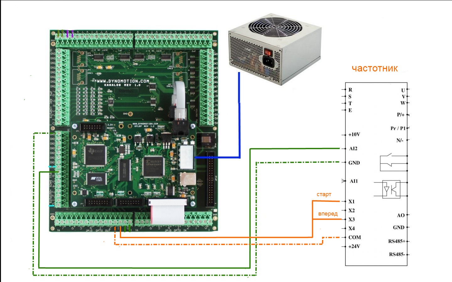

7. Управление шпинделем.
Станок уже двигает осями, знает свои координаты и более-менее безопасный. Осталось переложить на него еще одну свою работу - включение шпинделя и регулировку его оборотов. :hehehe:
На самом деле, для широко распространенных асинхронных мотор-шпинделей под управлением частотником, всё довольно просто.
Сразу оговорюсь, в примере частотник Текорп - для вашего случая могут быть отличия, но принцип тот же.
На частотник подаем аналоговый сигнал регулировки оборотов 10В, канал DAC7, и для его включения используем оптоизолированный выход №1 пин 145, который замыкает входы частотника Старт и Вперед на землю.
spindle.jpg (60153 просмотра) <a class='original' href='./download/file.php?id=33094&mode=view' target=_blank>Загрузить оригинал (280.26 КБ)</a>
В программе КмоушнСНС прописываем действия на коды М3 (вкл. шпинделя по часовой стрелке), М5 (откл. шпинделя) и S (скорость вращения шпинделя):
1. - включить шпиндель замкнув выход 145;
2. -выключить шпиндель разомкнув выход 145;
3. - диапозон регулировки оборотов от 0 до 2047, т.е. от 0 до 10В, с шагом 2047/24 000 = 0,085. Это если макс. обороты шпинделя 24 000 об/мин.
spindle1.jpg (60153 просмотра) <a class='original' href='./download/file.php?id=33096&mode=view' target=_blank>Загрузить оригинал (295.04 КБ)</a>
Всё, теперь шпиндель будет управляться по G-кодам и кнопками на панели программы. ;)

По такому же принципу делается включение СОЖ, пылесоса и т.д. Плюс к этому, можно создавать свои М-коды от М100 до М119, с разными способами их реализации.
M-code.jpg (60153 просмотра) <a class='original' href='./download/file.php?id=33097&mode=view' target=_blank>Загрузить оригинал (455.26 КБ)</a>
На этом экспресс настройку можно считать законченной. :)

8. Обработка сигнала ошибки привода Alm.
Если привод по каким либо причинам уходит в ошибку, то правильно будет, чтобы контроллер её фиксировал и обрабатывал (как было замечено выше). ;)
Всё довольно просто. Выход привода Alm действует, как переключатель. Т.е. в рабочем состоянии выводы Alm и Alm-Sg между собой замкнуты, а при ошибке привода разомкнуты.
Соединяется всё по такой схеме. Для нескольких приводов выводы Alm и Alm-Sg соединяются последовательно.
alarm.jpg (60035 просмотров) <a class='original' href='./download/file.php?id=33240&mode=view' target=_blank>Загрузить оригинал (287.06 КБ)</a>
Далее, в файле инициализации в бесконечном цикле for (;;) , нужно добавить код:
		if (!ReadBit(137))  // если пропадет сигнал (знак !) на пине 137
			StopCoordinatedMotion();  //встать на паузу
При таком способе координаты не должны сбиваться.
konstantinshr писал(а):как завести сигнал аларм с усилка на каналог. По совету фуромчан концевики запитал на усилки. И тепер кфлоп останавливается при достижении предельной ошибки. А хотелось бы чтобы он вставал на паузу (чтобы можно было отвести вручную ось и не сбивались координаты.)
Отпишитесь о результатах. Раньше не делал так, самому интересно. :hehehe:

При поиске дома по индексной метке обнуляются и станочные и рабочие координаты. Как сделать чтобы обнулялись только станочные.
И в схеме подключения анейбл по моему перепутаны провода минус с плюсом.

konstantinshr писал(а):И в схеме подключения анейбл по моему перепутаны провода минус с плюсом.
Верно замечено! :hehehe: Сразу видно, человек своими руками схему прощупал.

konstantinshr писал(а):Как сделать чтобы обнулялись только станочные.
В 0 заготовки (детали) нужно нажать set в fixture offset (предварительно выбрав нужную систему координат G54-G59), а не zero. И желательно сохранить, кнопочка save в fixture offset.
А также задавать в начале программы G54-G59
Если ошибаюсь, поправьте.
fixture offset_1.jpg (59627 просмотров) <a class='original' href='./download/file.php?id=34063&mode=view' target=_blank>Загрузить оригинал (441.35 КБ)</a>
fixture offset_2.jpg (59627 просмотров) <a class='original' href='./download/file.php?id=34064&mode=view' target=_blank>Загрузить оригинал (128.07 КБ)</a>

Попробовал с offset. Оказывается если записать координаты в offset то при обнулении рабочие координаты не обнуляются!!!
Еще одно чтобы с панели заработали кнопки М3 и М5 надо еще дополнительно перейти в Tool Setup затем на вкладке User Buttons прописать эти кнопки так же как и в вкладке Мкодов.
