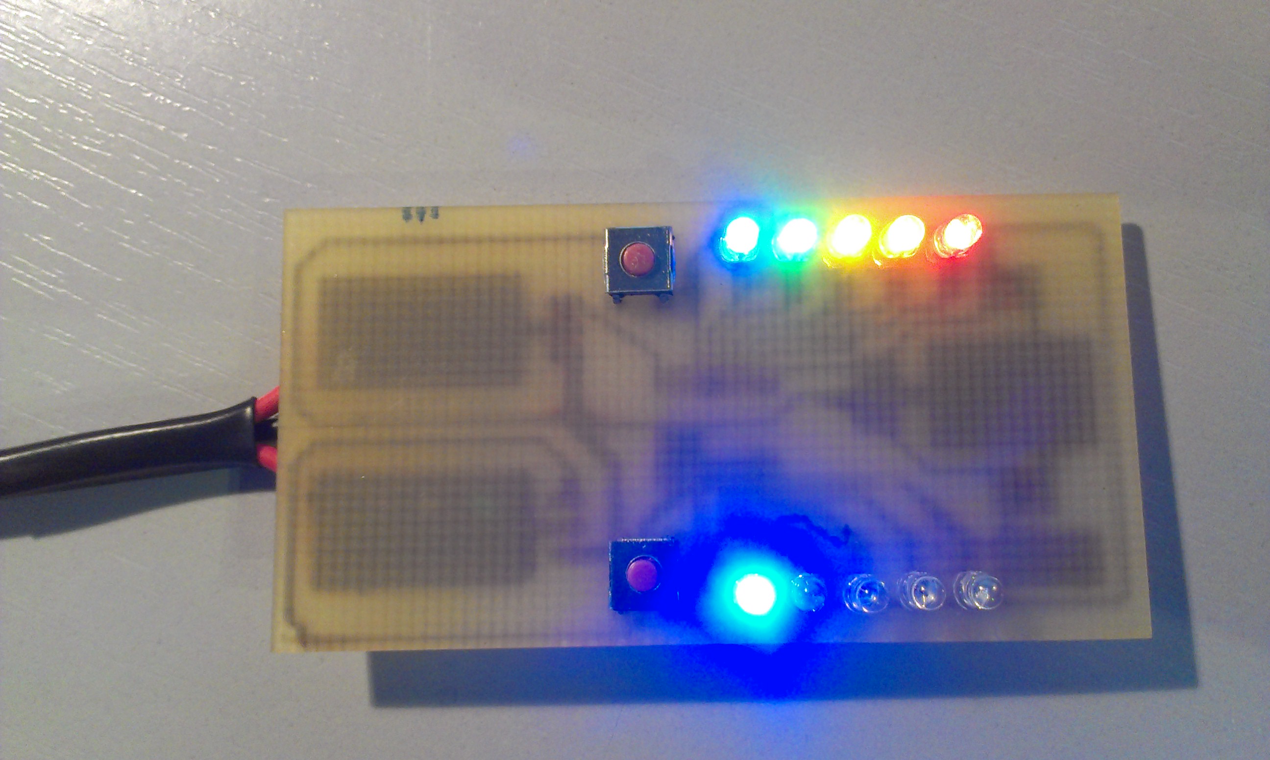

Для примера: у меня в авто уже несколько лет работает самодельный контроллер подогревателя сидений (штатный купить жаба не дала): нагреватели сидений в режиме начального разогрева потребляют около 25А, коммутируют их мосфеты в корпусе so8 без радиаторов.
Сообщения: 11731
Re: Kflop + Leadshine EM705
UAVpilot писал(а):у меня в авто уже несколько лет работает самодельный контроллер подогревателя сидений (штатный купить жаба не дала):
Тоже сам сделал )))
Именно ради того, чтобы и нагревалось быстро и попу не жарило.
IMAG0935.jpg (15806 просмотров) <a class='original' href='./download/file.php?id=23107&sid=8d36331b4f76eb6f71f1f24bc66bafcf&mode=view' target=_blank>Загрузить оригинал (758.08 КБ)</a>
IMAG0936.jpg (15806 просмотров) <a class='original' href='./download/file.php?id=23108&sid=8d36331b4f76eb6f71f1f24bc66bafcf&mode=view' target=_blank>Загрузить оригинал (531.47 КБ)</a>
IMAG0938.jpg (15806 просмотров) <a class='original' href='./download/file.php?id=23109&sid=8d36331b4f76eb6f71f1f24bc66bafcf&mode=view' target=_blank>Загрузить оригинал (562.49 КБ)</a>
Мосфеты у меня, конечно не so8, но что было - из того и собрал - с запасом.
