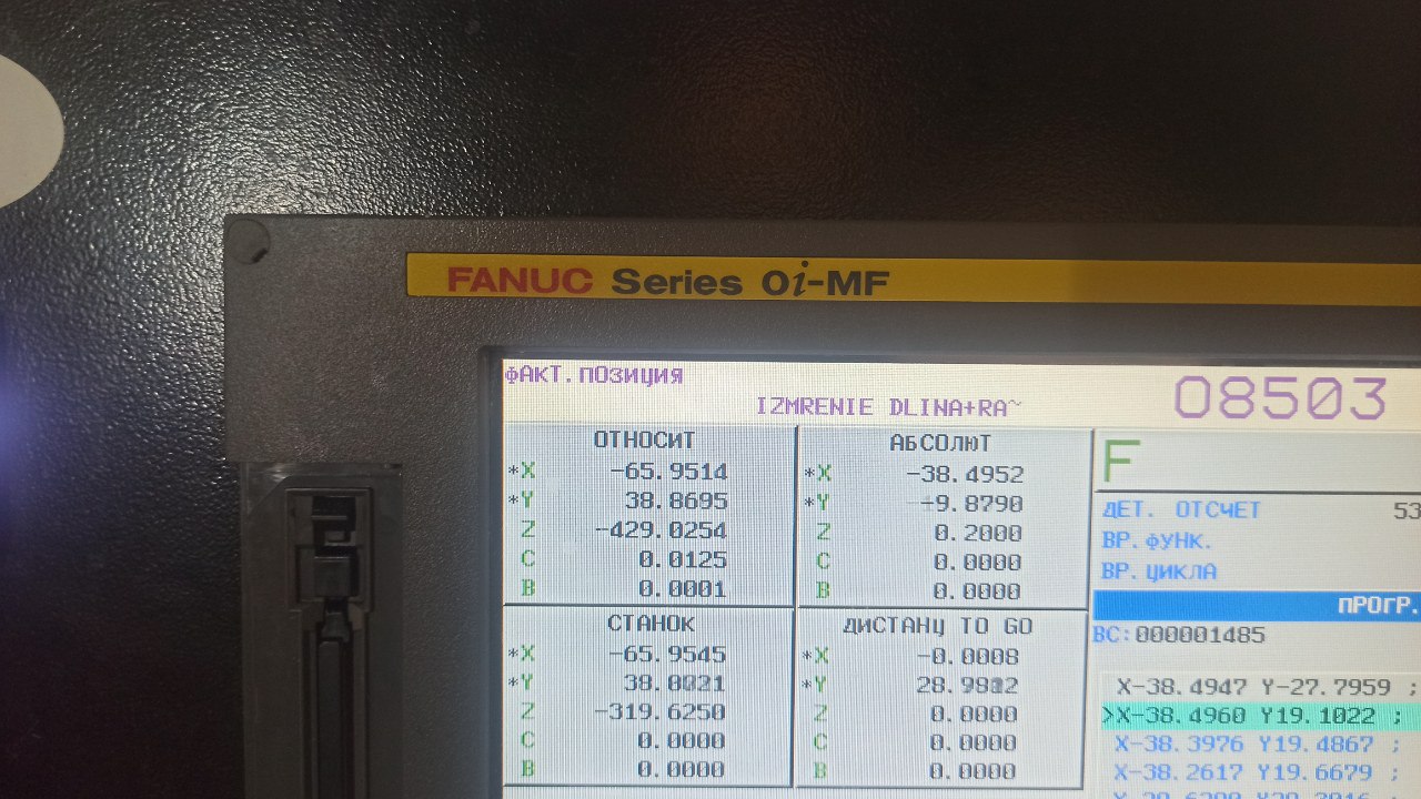

Доброго времени!
Я работаю в этой сфере не так давно, предприятие наше небольшое, как и городок.
У нас один станочек RAIS 650 со стоечкой фанук с 19 года.
Программки пишу на HyperMILL, который покупался на годик и в 20 году поддержка закончилась, еще до того как меня привлекли к работе со станком. Но, в принципе, со всеми поставленными задачами и деталями наш 4+1 осевой станочек и я справляемся.
А вопрос в следующем:
Со станком был куплен щуп HEXAGON для измерения заготовки.
Что именно он может измерять?
Он что-то может делать кроме поиска центра заготовки?

А инструкций от продавца нету в комплекте?
Щупом габариты заготовки вроде измеряют, ее поворот и даже если щуп позволяет высоту заготовки и всё это для поиска 0 заготовки

Он ничего не измеряет. Он передает сигнал срабатывания(касания) в ЧПУ. ЧПУ может запомнить в какой точке произошло срабатывание.
mollex писал(а): ↑ Он что-то может делать кроме поиска центра заготовки?
Зависит от программы или опции установленной, написанной в ЧПУ. Например: высоту заготовки, центр детали, центр отверстия, привязаться по 3-4 отверстиям( колонны в штампе/прессформе), угол наклона детали, 3D сканирование детали ...
Закрепили деталь на столе, не обкатываясь индикатором, общупывается деталь, находится на какой угол повернута деталь относительно системы координат. В ЧПУ задается поворот системы координат.
