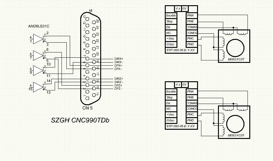

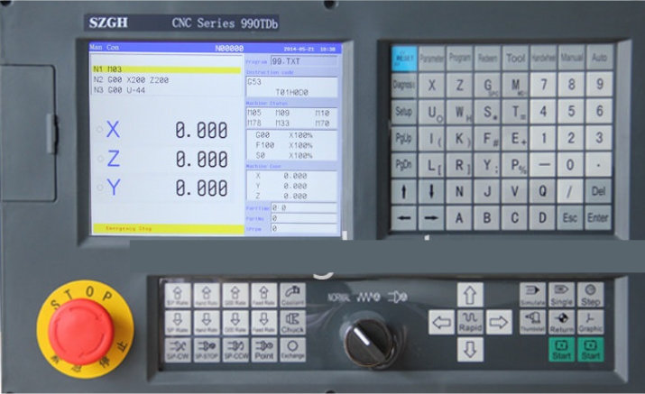

Контролер SZGH CNC990TDb
SZGH CNC990TDb.jpg (5545 просмотров) <a class='original' href='./download/file.php?id=147573&mode=view' target=_blank>Загрузить оригинал (63.75 КБ)</a>
для подвключение драйвера шаговьйе двигатели
вопрос - как лучше , через AM26LS32 или можно по другому ?

Напрямую можно к +dir\-dir и +pulse\-pulse

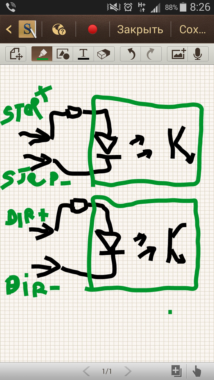

А что за драйвера?
Есть там оптроны?
Обычно в драйверах как на картинке устроено.

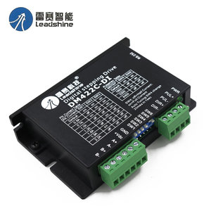

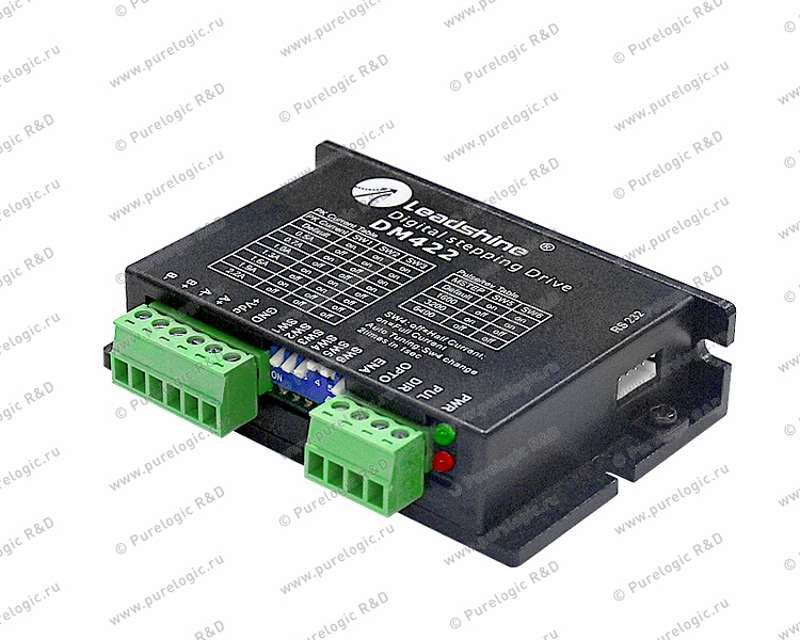

Hanter писал(а):не-не-не ! судя по мануалу на выходе диференциальный сигнал. соответственно должен быть диф.приемник. напрямую не взлетит. не так давно решал обратную задачу...
Взлетит если ноги оптронов не связаны меж собой.
К примеру некаждый лидшайн можно сразу подключать.
dm422.jpg (5526 просмотров) <a class='original' href='./download/file.php?id=147576&mode=view' target=_blank>Загрузить оригинал (51.01 КБ)</a>
TB2sGz0X9f8F1Jjy0FeXXallpXa_!!1621111228.jpg (5526 просмотров) <a class='original' href='./download/file.php?id=147577&mode=view' target=_blank>Загрузить оригинал (318.78 КБ)</a>

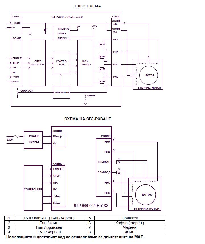

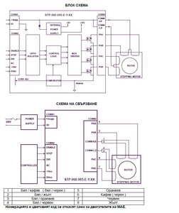

raddd писал(а):А что за драйвера?
STP-060-05-E
stp060.JPG (5478 просмотров) <a class='original' href='./download/file.php?id=147596&mode=view' target=_blank>Загрузить оригинал (75.7 КБ)</a>
STP-060-005-E-XX.pdf
(105.86 КБ) 539 скачиваний
raddd
Сообщения: 1564
Репутация: 540
Откуда: Беларусь Минский р-н
Re: SZGH CNC990TDb связ step/dir ?
Сообщение raddd »
Я лично бы вскрыл и порезал дорожки
К оптронам.
Вывел бы наружу и тем самым получил
Диф входы напряжение от 5ти (возможно и 3.3)вольта до 24 и выше.
Взависимости от находящихся там оптронов и резистора к ним, согласно datasheet на оптроны.
Если скинешь фото платы драйвера с двух сторон. Поможем.

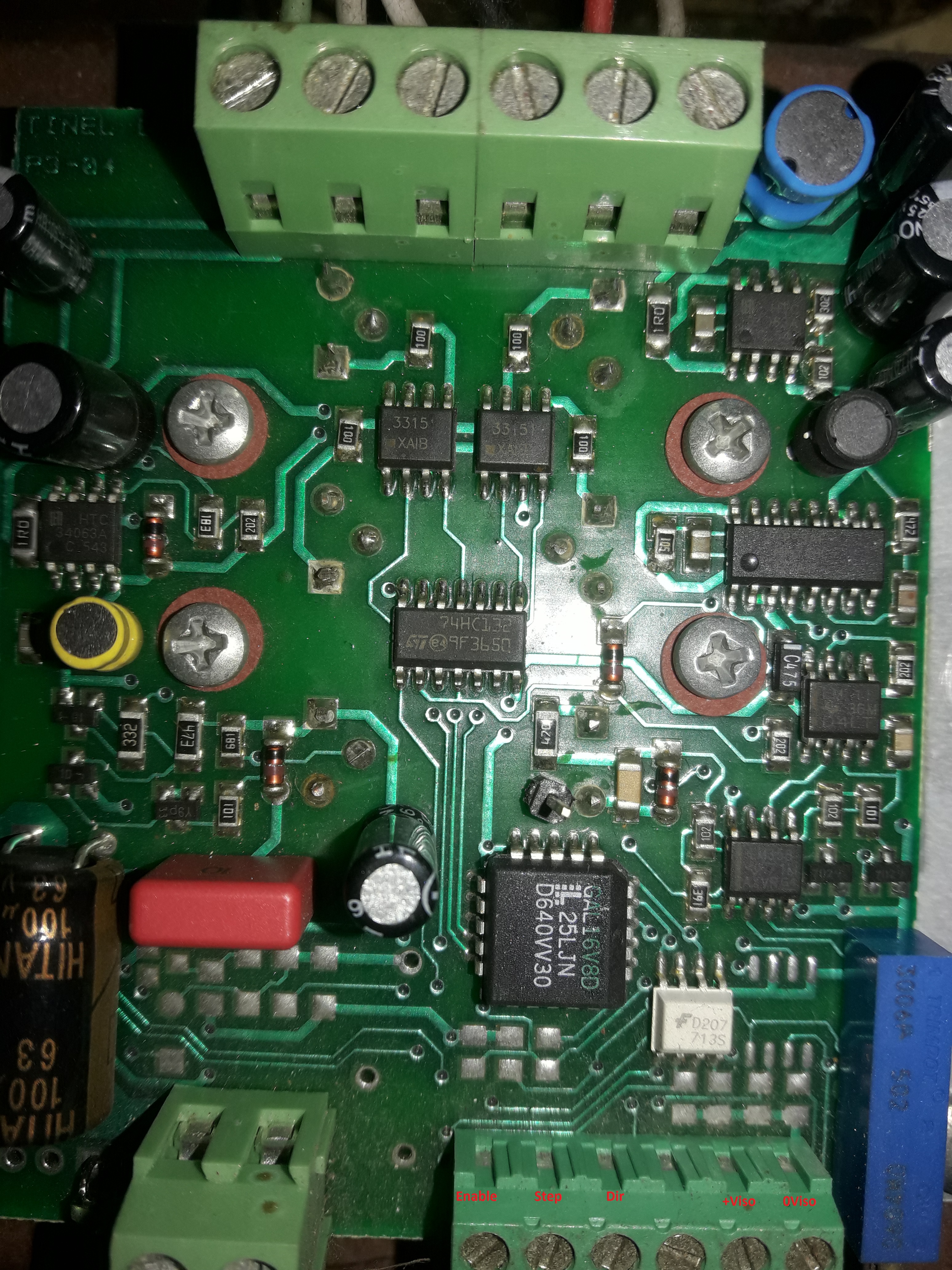

raddd писал(а):Если скинешь фото платы драйвера с двух сторон
Только сверху , другой стороне к радиатор , не хочется демонтироват.
stp060005Inp.jpg (5419 просмотров) <a class='original' href='./download/file.php?id=147619&mode=view' target=_blank>Загрузить оригинал (3.84 МБ)</a>
Enable и Dir нашел как входа на опто Д207 , а Step куда ....не нашел !!?? :wik:

поднять ножки 1. 3. или лучше отпаять оптрон и порезать дорожки к ним.
и припаять к этим ногам проводки, будет + Enable & +dir.
а второй оптрон скорее всего с обратной стороны ( я так понял и резисторы там же).

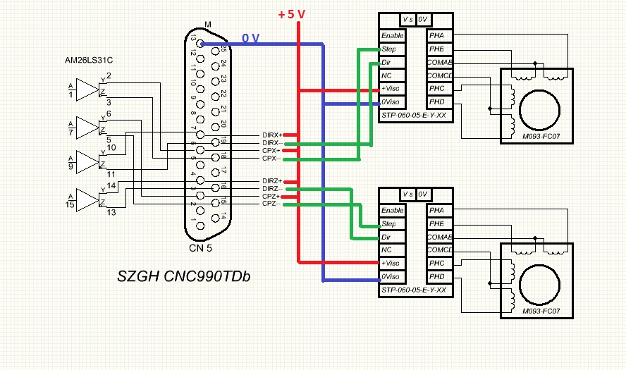

Сообщение dinkata »
Nick писал(а):подключаем step+ и dir+ и сommon к логической земле ( или наоборот)
т.е. ето подвключение будет правильно ??
CN5 CNC990TDb_step.jpg (5324 просмотра) <a class='original' href='./download/file.php?id=148085&mode=view' target=_blank>Загрузить оригинал (193.51 КБ)</a>

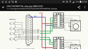

Сообщение raddd »
Нене так нельзя!
Вот так можно...
Screenshots_2018-10-11-08-36-33.png (5307 просмотров) <a class='original' href='./download/file.php?id=148086&mode=view' target=_blank>Загрузить оригинал (937.59 КБ)</a>
